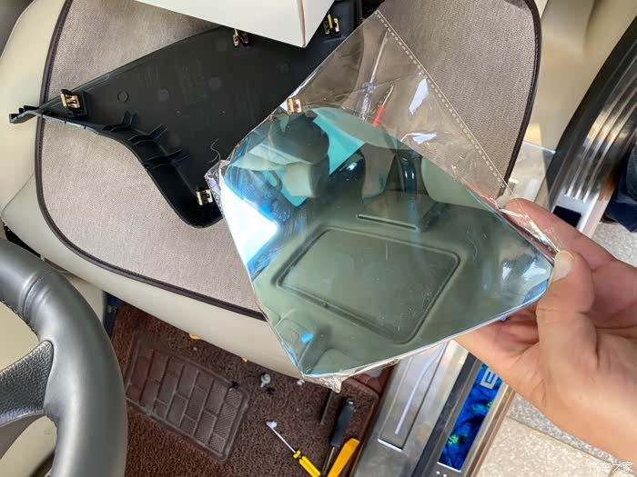

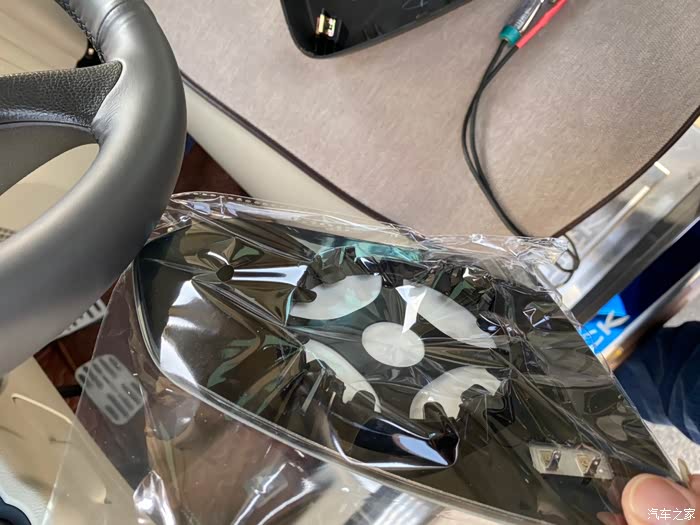

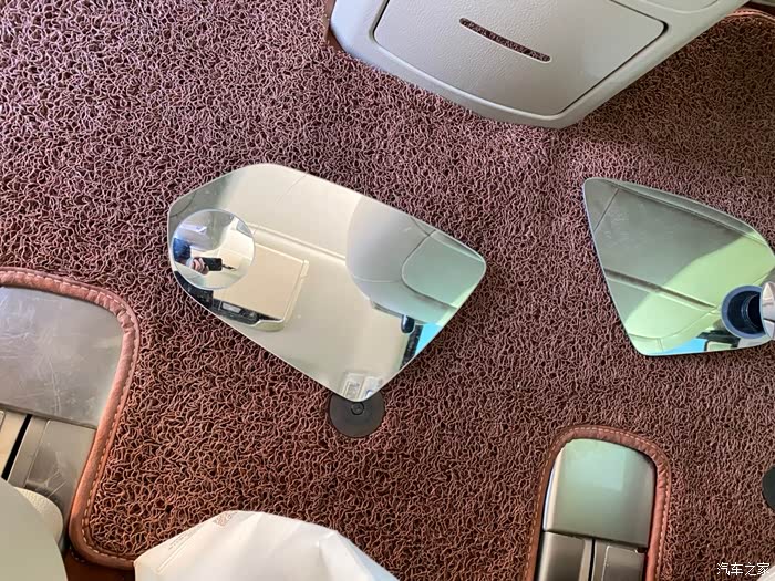

某宝的镜片,有没有加热看插针
正面,蓝的
拆,拆的太快我来不及拍
原车镜片正面
原车反面,没有插针,不带加热

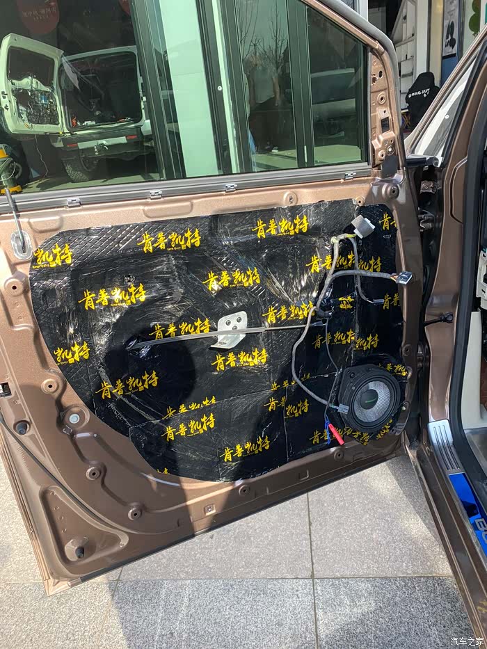

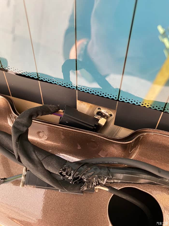

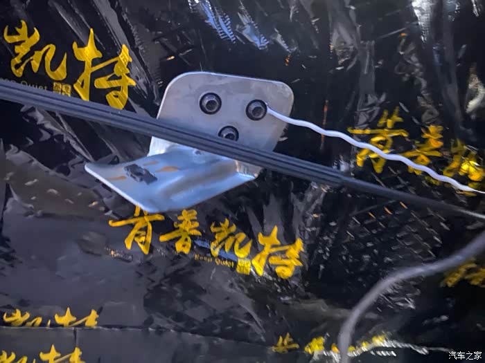

线很难找,最终决定在这接到前面

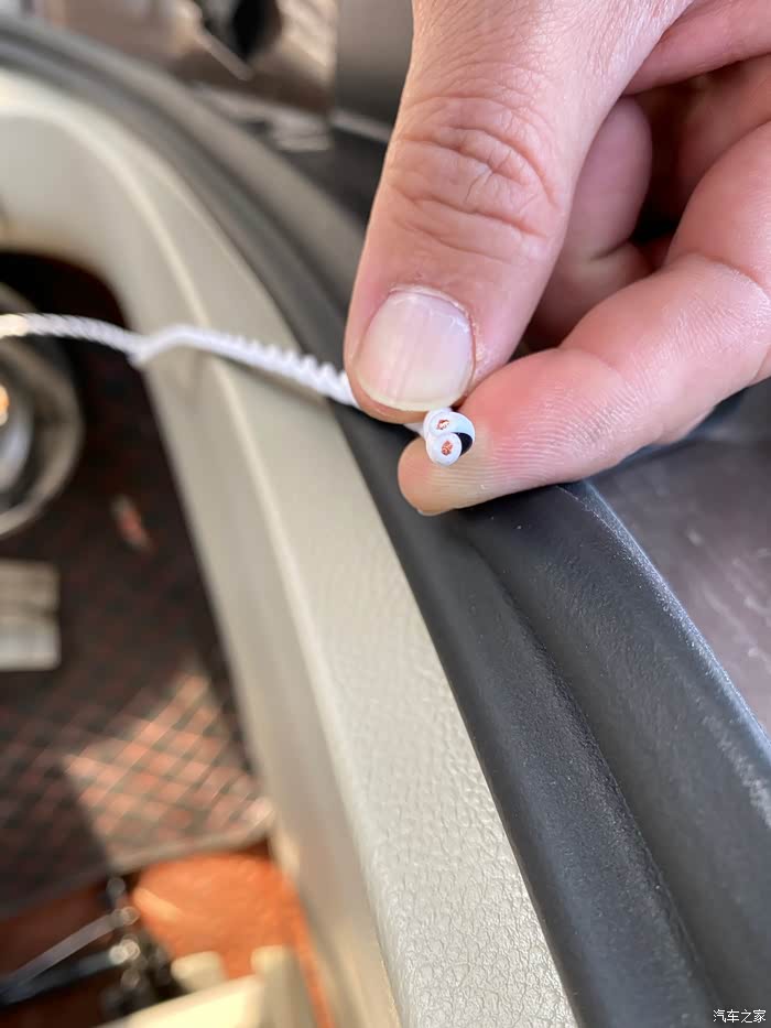

国标车用线

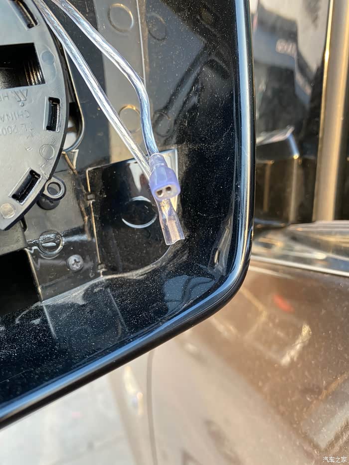

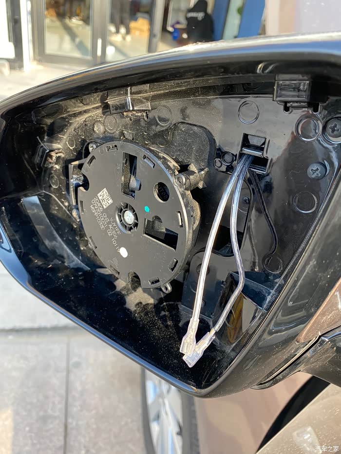

穿线时需要拆反光镜,反光镜壳要拿下来,这里强调一下,电动转盘下面有螺丝不要硬掰,切记切记
这个插头整好,和我想的一样。
打铁

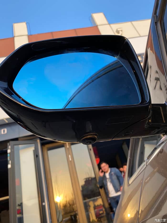

装好,开后窗加热,10秒内热了OK
