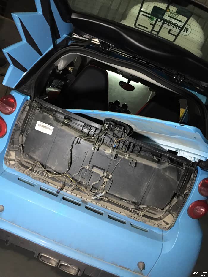

smart后备箱打不开原因,自拆自修!

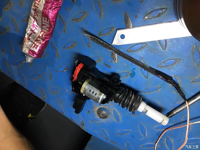

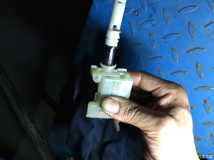

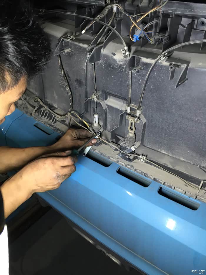

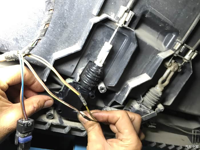

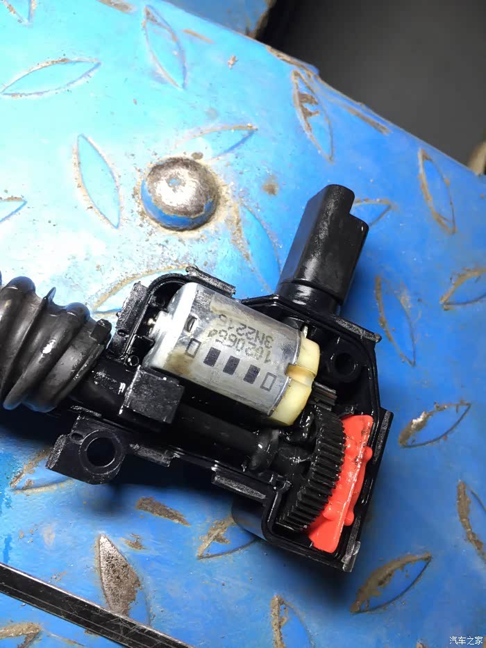

后备箱电机开关卡死了,拆下来。
就是这个小电机

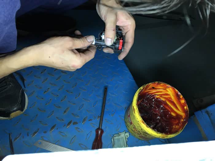

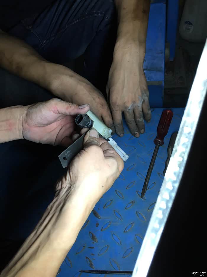

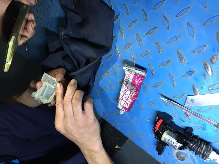

拿刀片割开
黑色的杆,缩下去的时候会卡死,回位不了。

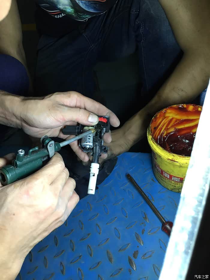

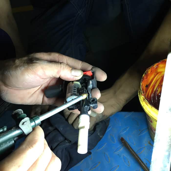

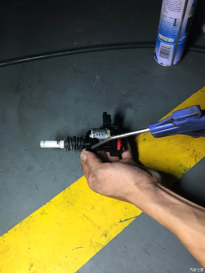

打点油保养保养
滴一滴

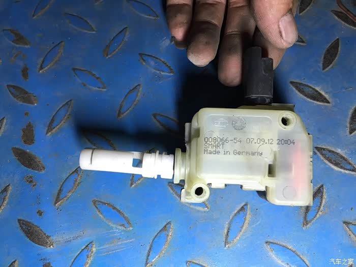

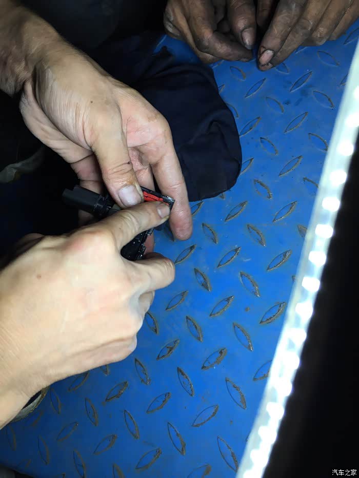

只要把红色的部位,用力在上旋几下!就行了

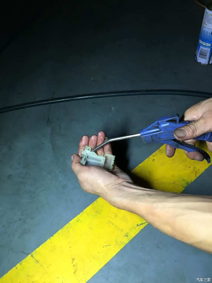

吹干。。
红色的上紧,里面有个铜色的铁圈,上紧就行了。
上胶水,装机。。
红色的这个零件不够紧的问题,导致伸收卡死。不够力。

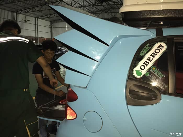

测试OK,。。安装继续。。
