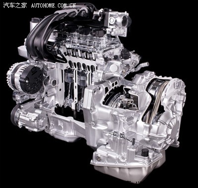

带有Xtronic CVT的日产HR15DE发动机
