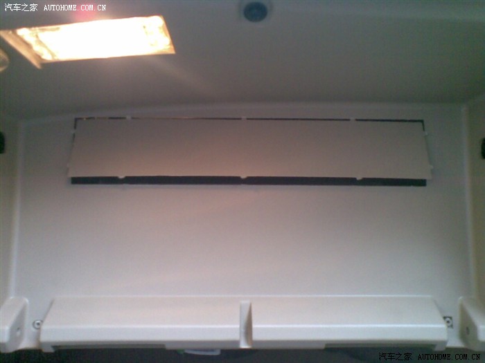

1.需要把杂物盒拿下来,底下左右分别有两个销子很轻松拔下来就能取下副驾驶杂物盒。拿下来就能看见这个图片里的场景了。这个虚框的后边就是花粉滤芯。其实看了这第一张图我想大部分人知道是什么情况了。
2.用壁纸刀把这个虚框切割下来,很轻松的。我是在车子被暴晒在车里坐着突然来的灵感,由于车内温度较高塑料较软用壁纸刀轻松切开。操作时小心切到自己手,我可不负责。这东西切下来就没办法安回去了,自己三思再决定。

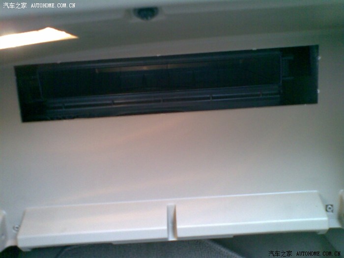

3.看见一个洞洞了吧,里边还有一个黑盖子,在右边有卡子,从右边取下黑盖里边就是花粉滤芯。

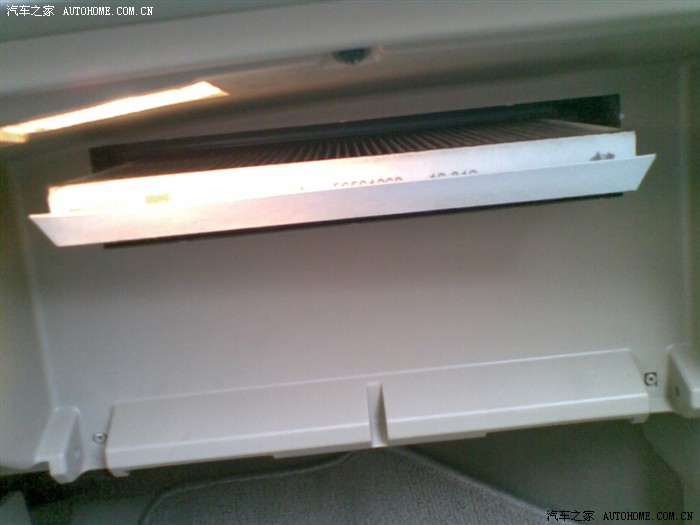

4.盖子拿下来露出来了,花粉滤芯闪亮登场。左边有个向下的箭头,是空气流过的方向。
5.拿出来一半的样子,取出来要小心点,因为上边的灰尘、树叶、杂质比较多。

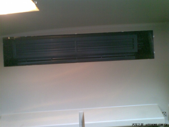

6.花粉滤芯拿出来的样子,里边就是一黑洞。黑洞下边是鼓风机,上边是内外循环导流板调整内外循环时你能从这个黑洞里看见它的动作情况。
