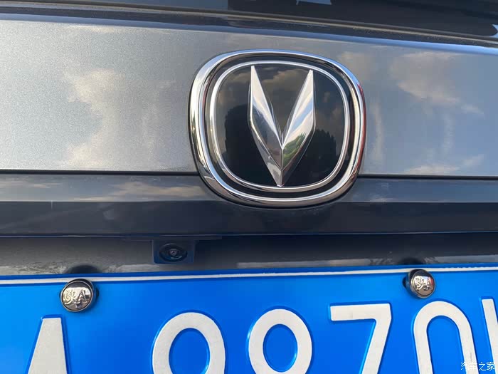

长安大标独树一帜,彰显其身份

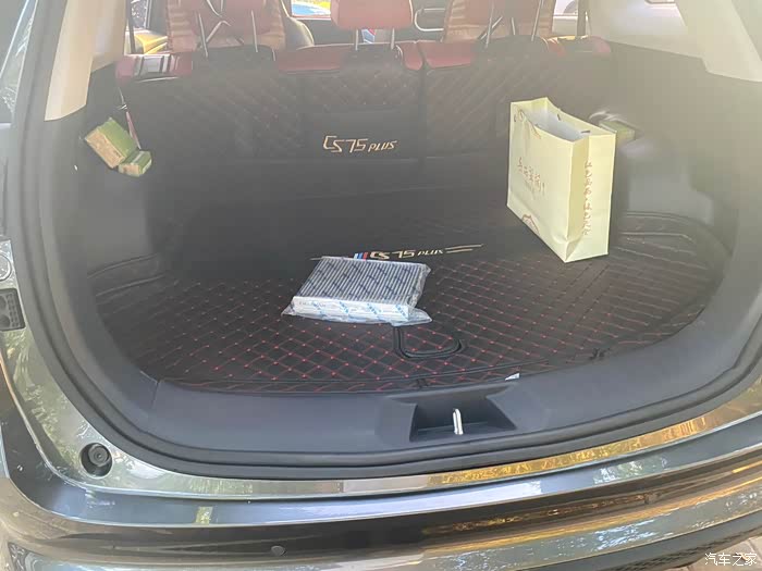

如此宽敞的后备箱,只放了一个空调滤芯,有点奢侈了

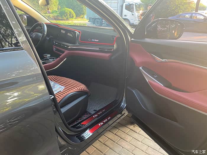

打开副驾室车门,准备更换空调滤芯

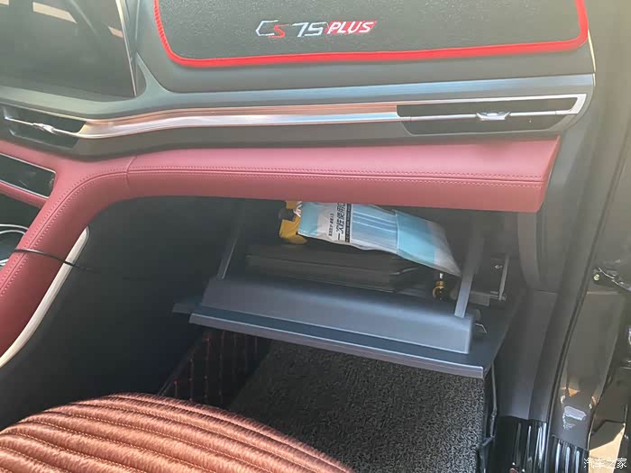

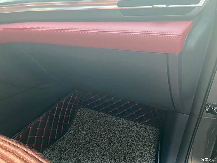

按下副驾驶储物盒开关

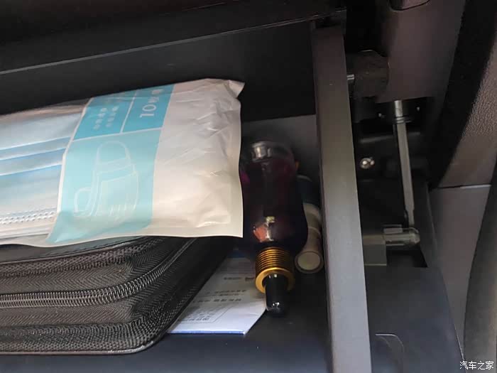

储物盒空间也不小,放点随车小东西还是绰绰有余的

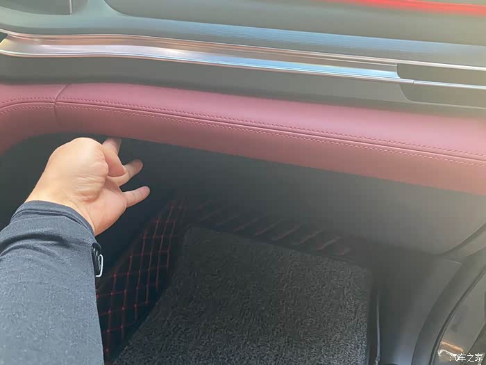

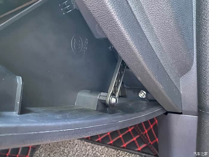

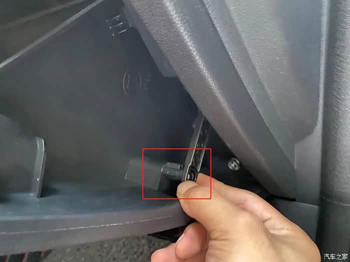

按住储物盒左右两侧向内按压,储物盒就与仪表台分离开了,然后取下右侧的阻尼器就可以拿出储物盒了

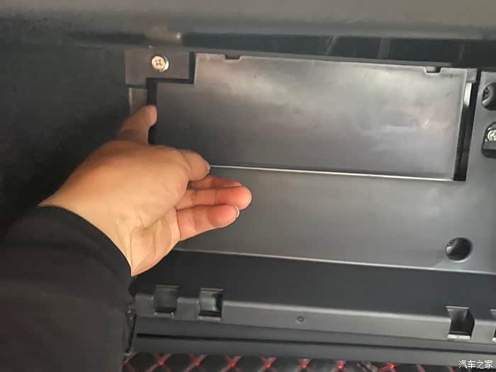

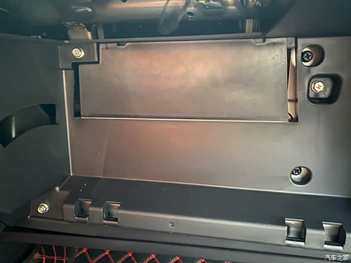

做工还是比较精致的,储物盒去掉之后还有一块隔板,轻轻一拉就开了

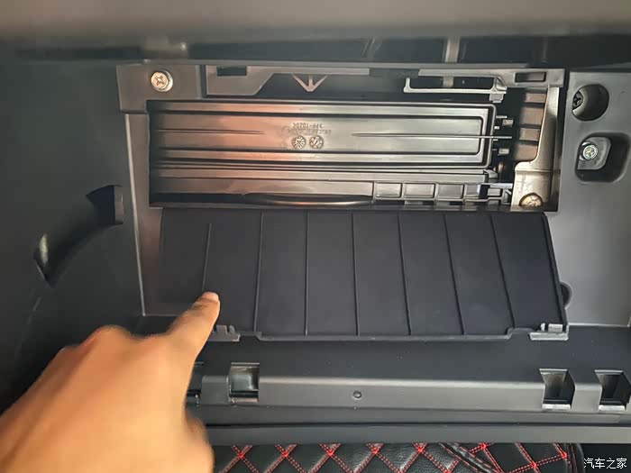

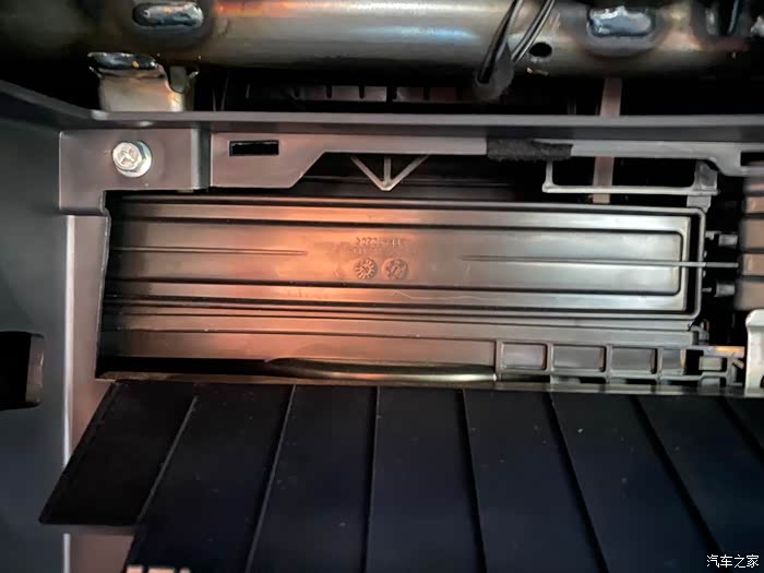

拿开储物盒后面的隔板就可以看到空调滤芯的盖板了
轻轻按压空调滤芯盖板右侧的卡扣就可以拿出空调滤芯的盖板了

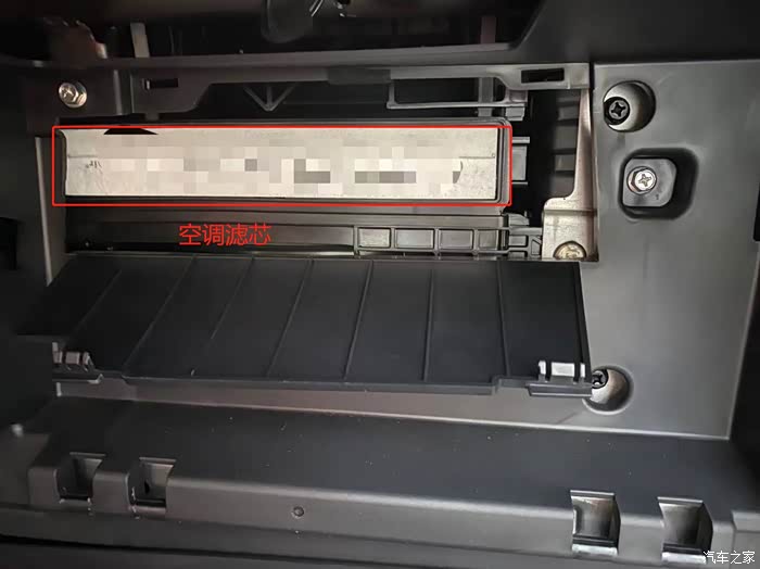

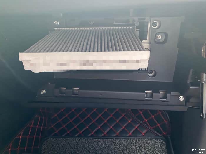

可以看到空调滤芯了
轻轻一拉空调滤芯就可以拿出来了
好长时间没换滤芯里边还是挤攒了一些小树叶,这是因为我的车经常停在树下面

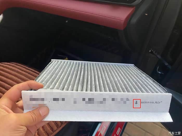

我买的的空调滤芯带活性炭,过滤性更好,取下滤芯的外观包装,准备装上去

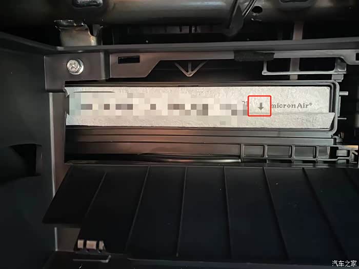

装之前确认下右边箭头是否向下,箭头向下开始安装
新的空调滤芯安装后的样子

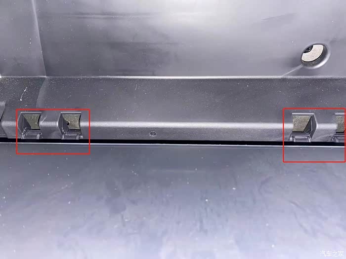

储物盒左右两侧下方均有卡扣,找准位置推进去就可以了
储物盒卡扣要完全推进去才能卡住
最后一步,储物盒下面固定好后向上慢慢抬起,安装储物箱阻尼器,向内轻轻一推就可以了
储物盒阻尼器安装OK后的样子,多开关几次储物盒,检查下能不能正常闭合
