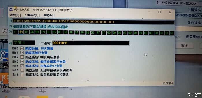

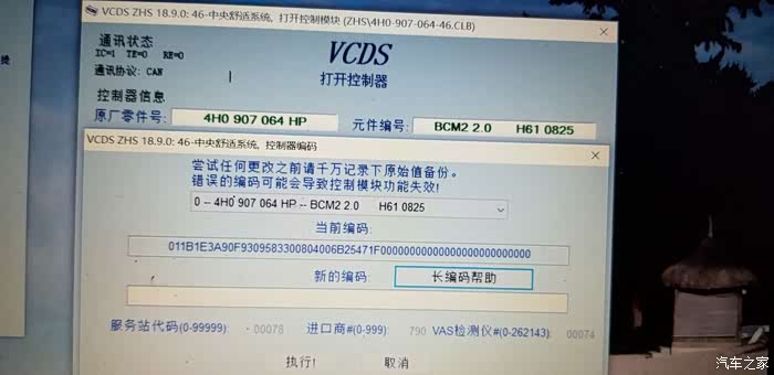

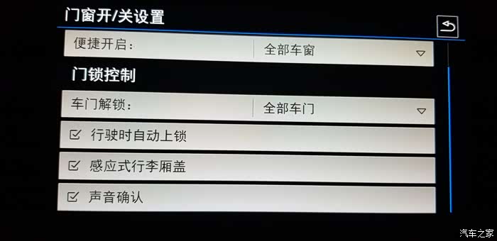

一、开启锁车声音确认。
一、开启锁车声音确认。

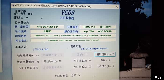

1、打开5053,进入46-中央舒适系统
2、选择编码控制
3、选择长编码帮助
4、勾选 防盗系统:喇叭确认激活。
关闭窗口后点击“执行“。
关闭5053,关闭汽车电源后重新打开。
关闭窗口后点击“执行“。
关闭5053,关闭汽车电源后重新打开。
5、在中控上打开门窗开关设置,里面多了声音确认选项。勾选后,锁车时会发出嘀一声确认音。

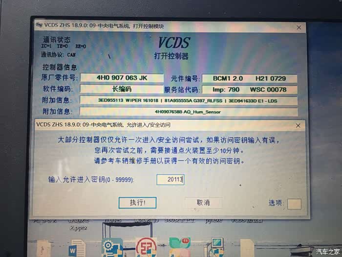

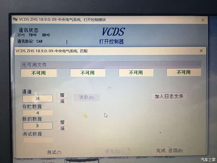

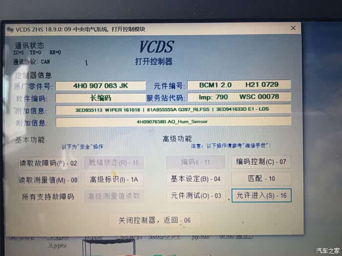

二、默认关闭启停功能
1、打开5053,选择进入09-中央电器系统
2、选择允许进入
3、输入秘钥20113
4、通道栏填入34,点击读取。原值为4
5、将默认数值减4-->自动启停默认关闭
- 将默认数值加32-->记忆上次状态
- 测试并保存
- 关闭钥匙再打开即可。
2018商务版辉昂 34通道数值为4,减4后为0,所以 新数据值填0。启动后自动启停功能默认关闭,可以手动打开。

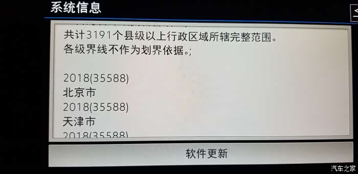

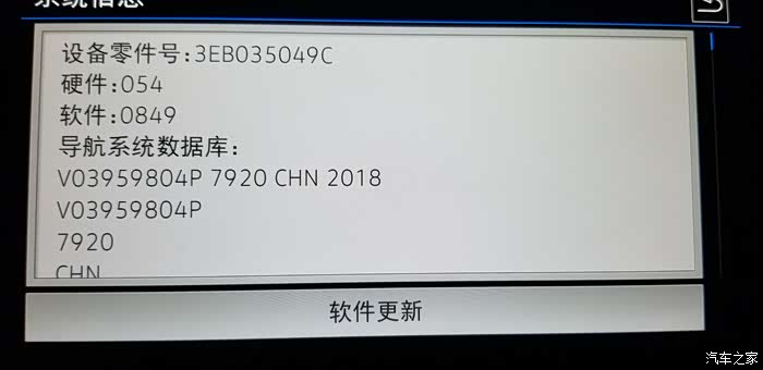

三、升级导航
按照xyc7035大神的方法和提供的导航数据,成功将地图升级到7920
2018年的地图
