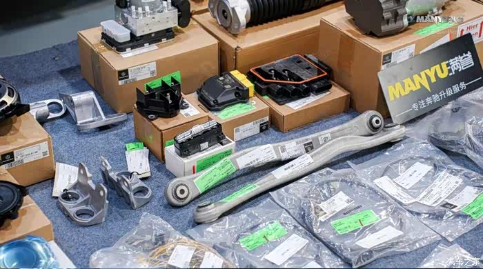

「配件介绍」

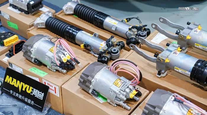

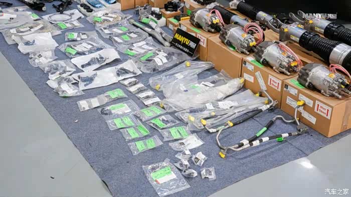

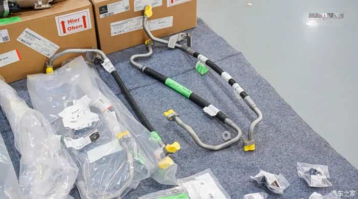

▲ 魔毯配件清单:避震x4,液压泵x4,控制单元,羊角x2,转向横拉杆,液压管,传感器,若干卡子,若干螺栓螺母、若干垫片,若干线束,若干支架。

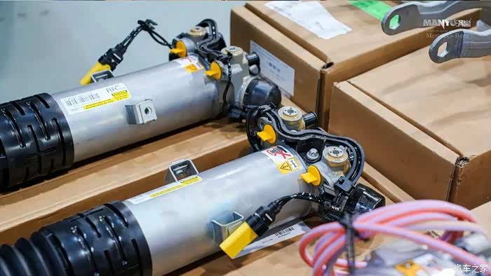

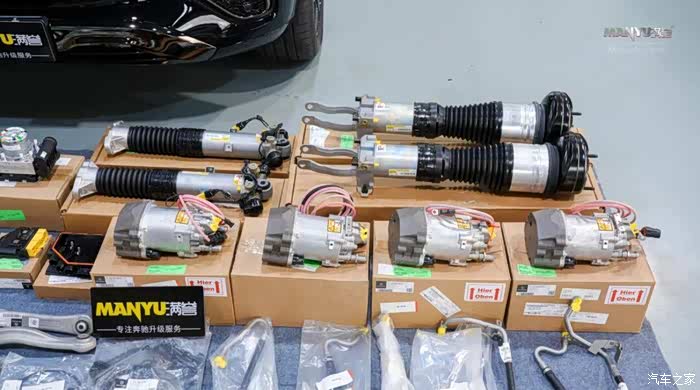

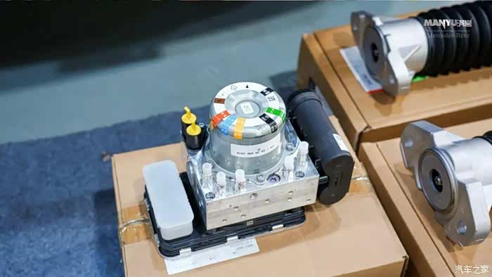

▲ 四根避震以及四个液压泵整体展示
▲ 液压避震细节展示,液压避震上半部分空悬,下半部分液压,前面双枪臂,后面单枪臂,能够完美支撑整辆车。

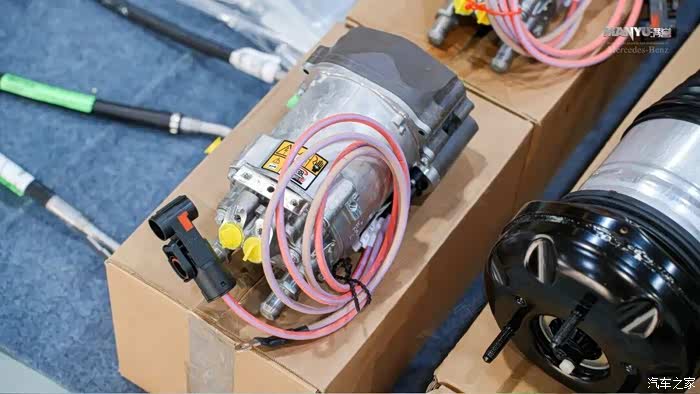

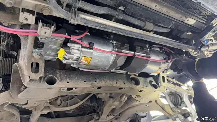

▲ 四个液压泵结分别控制四个液压避震,每个液压泵都对应一根液压避震,响应速度是非常快的。
▲ 液压泵在几毫秒内迅速反应,精确向四个液压避震注入或稀释液压油,从而实现主动产生支撑或放松车身的力

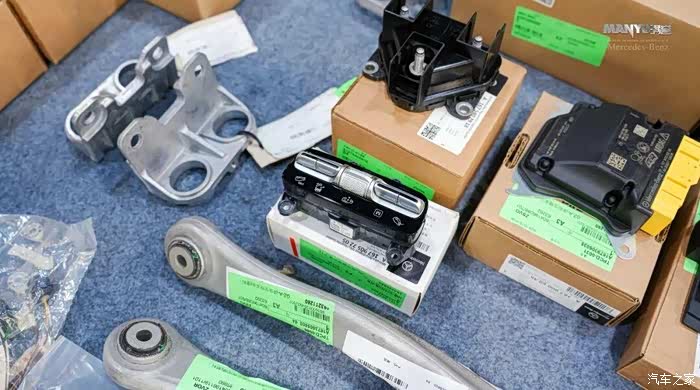

▲ 车辆底盘控制单元展示,能够控制泵打气与阀放气,完美控制车身高低
▲ 保险盒以及部分支架展示
▲ 液压管,辅助液压泵调节液压避震,像血管那样传输压力
▲ 方向盘控制按钮,可以自由切换模式
魔毯悬挂所需的配件是非常之多的,光是卡子就高达上百个,都要一一配齐,安全第一,同时每个配置都支持原码追溯!

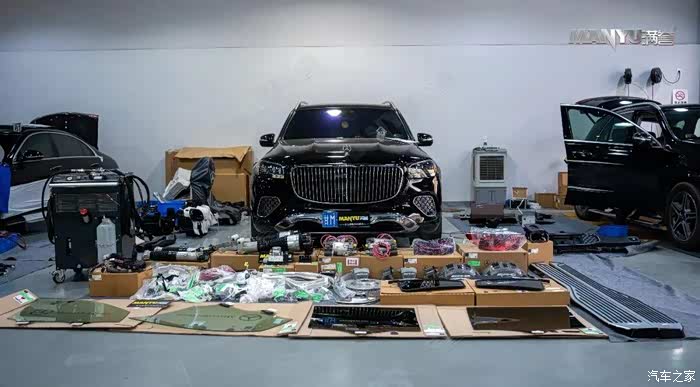

「安装流程」

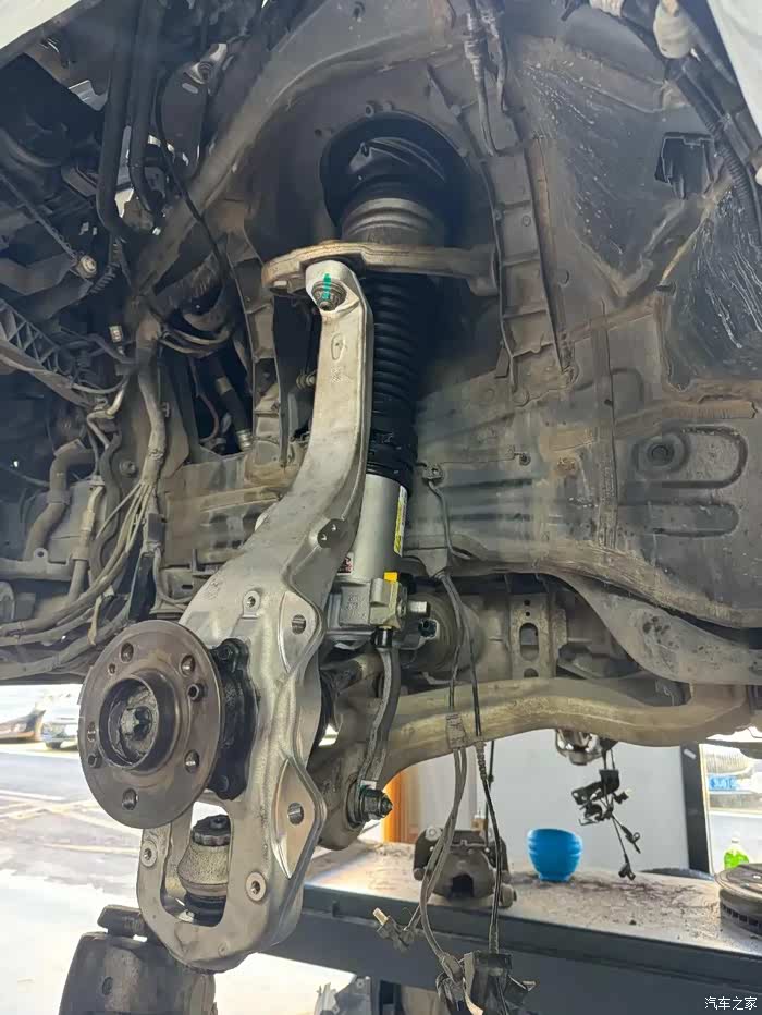

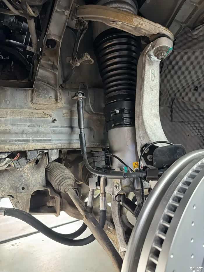

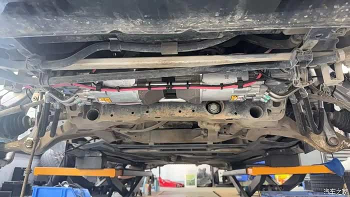

▲ 前轮液压避震安装位,将原车四根避震拆掉,换上液压避震

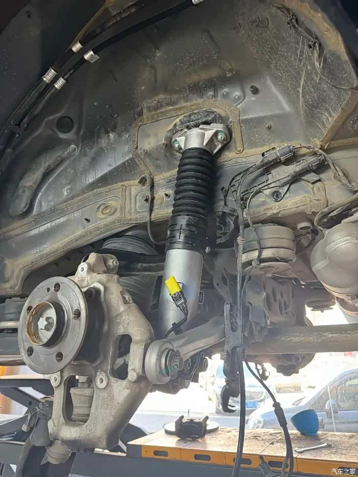

▲ 后轮液压避震安装位,原厂位安装,无损安装

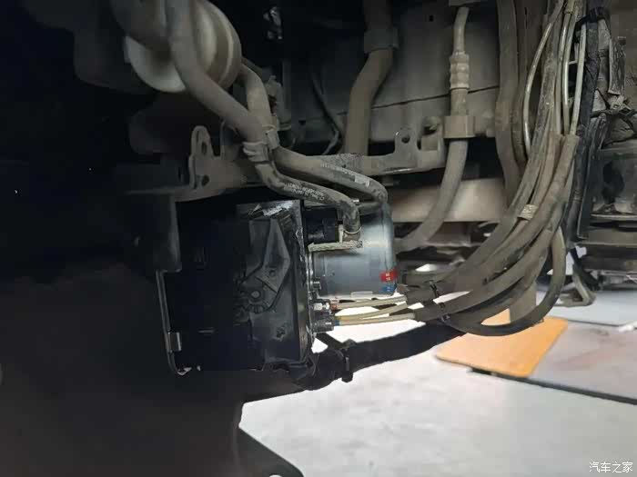

▲ 车辆底盘控制单元安装位,一端连接车机,另外一端连接这液压泵,
▲ 液压泵安装位,分别控制两端液压避震。安装走线工整,清晰可见。
▲ 魔毯悬挂通过液压泵取代了原车的物理防倾杆,不仅涵盖了电子防倾杆的全部功能,更是它的全面升级版,整体舒适性与操控性都更上一层。

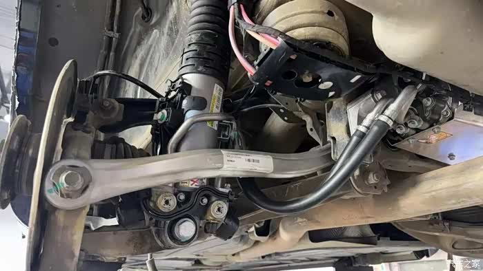

▲ 液压避震整体以及液压管位置展示,液压管一端连接避震阀门,一端连接液压泵,连接处需要多次检查,安全首位
▲ 液压泵连接液压避震的下端,需要仔细连接,多次检查

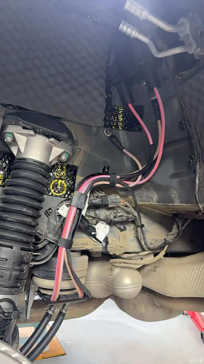

▲ 线束走位全程沿原厂线路铺设,严格对标原厂标准,就连每一颗螺丝的扭力都严格遵照原厂参数执行。稍有不慎就可能造成部件损坏,特别考验师傅的手艺和经验!

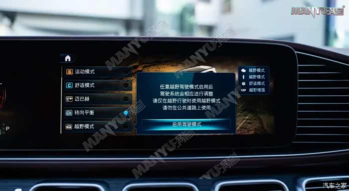

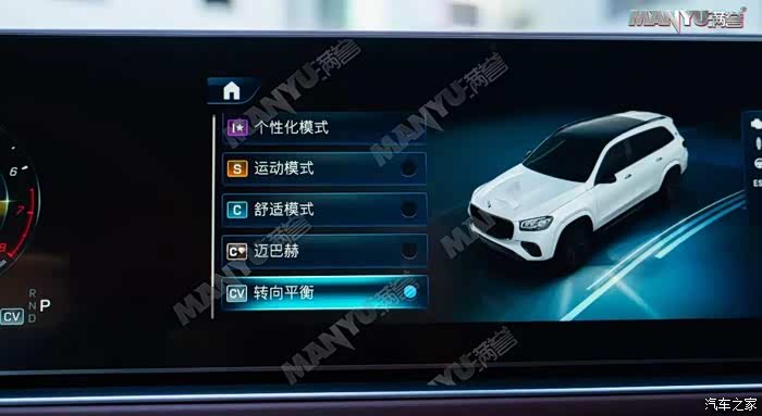

▲ 魔毯悬挂安装好以及编程好后,仪表会出现CV模式,也叫转向平衡,能够主动调整单侧悬架高度来改变底盘重心,从而抑制侧倾,使车身在弯道中保持水平稳定,在高强度的山路路况有优越的表现。

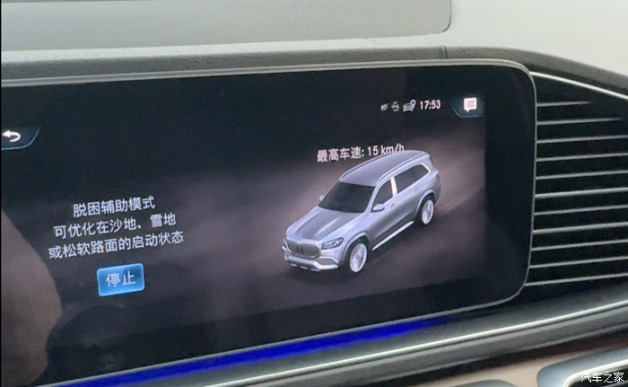

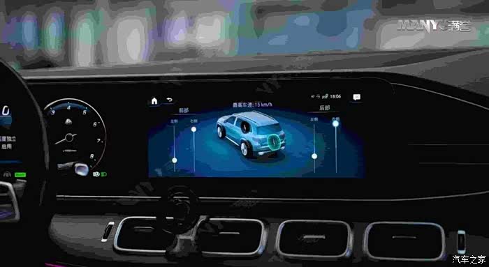

▲ 选择越野模式后,会弹出安全提醒弹窗,点击「启用驾驶模式」,挂D挡点击辅助里的越野辅助,选择脱困模式,即可开启跳舞模式。
▲ 脱困模式最高时速不超15km/h,挂D挡即可开启,挂L挡即停止,也可以手动停止

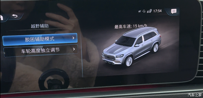

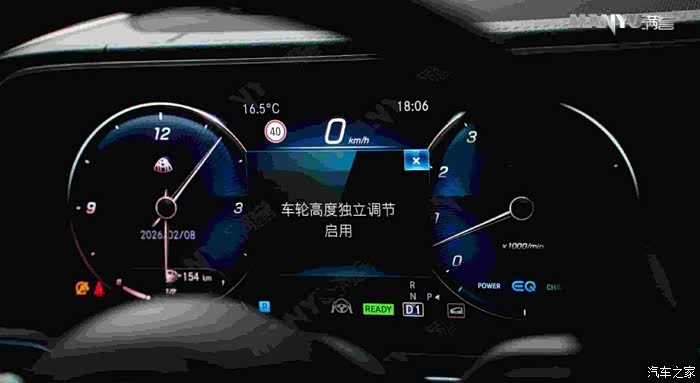

▲ 同时越野辅助还有另外一个功能,车轮高度独立调节
▲ 每一个轮子都可以独立调节,可以根据地形因地制宜
▲ 车轮调节的启用,也会在仪表台上显示
