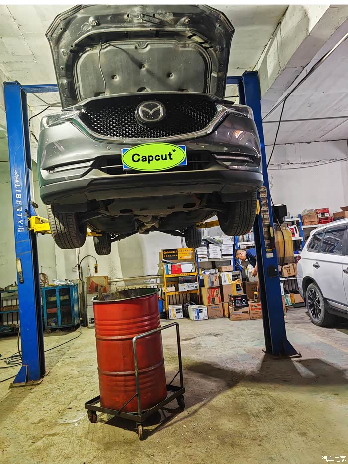

升起来放油
更换机油和机油滤清器,这是每次小保养的必做项目。机油是发动机的“血液”,要定期更换才能确保发动机的健康运转。

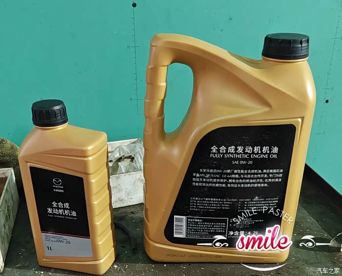

原厂道达尔机油
机油还是用的原厂道达尔的机油,这个不说有多好吧,反正用起来感觉还是挺丝滑的,跑个六七千再换没什么问题的。2.5的车型需要4.7L机油,一大桶配一小桶,加完小瓶的剩半升刚好够下次用。

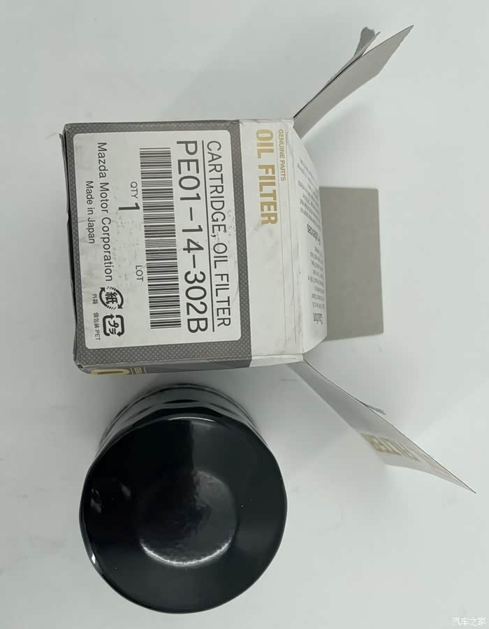

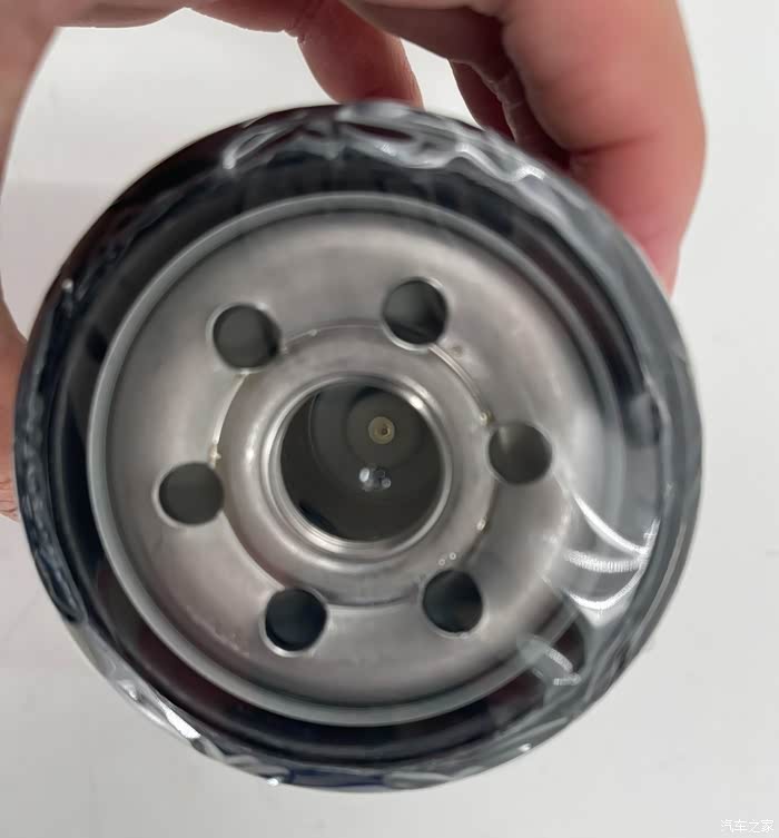

机滤依然用的进口的机滤,换的时候把放油螺丝垫片一起换了。
机滤安装之前,把机油涂抹一些在机滤密封圈上,能够有效的起到润滑和密封的作用。

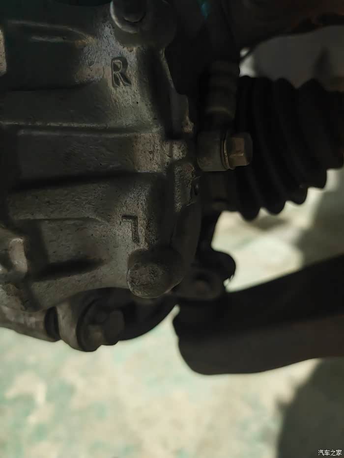

双活塞分泵还不错
检查车辆整体状况:包括底盘、悬挂、刹车系统等,要确保它们都在良好的工作状态。
检查后刹车片厚度还有三分之一的厚度,这个等下次保养的时候一起换了。

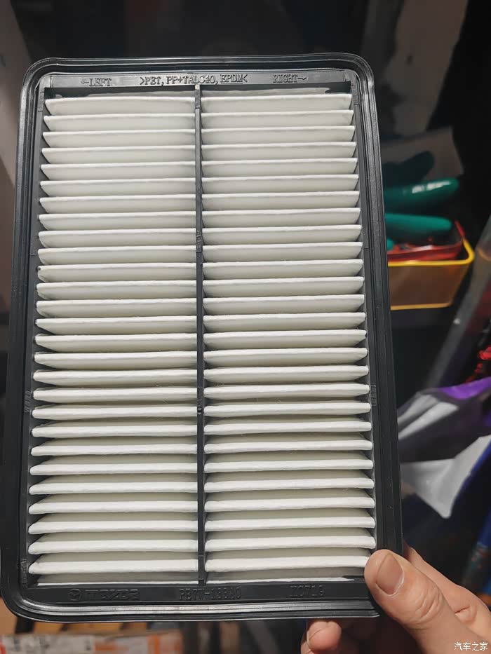

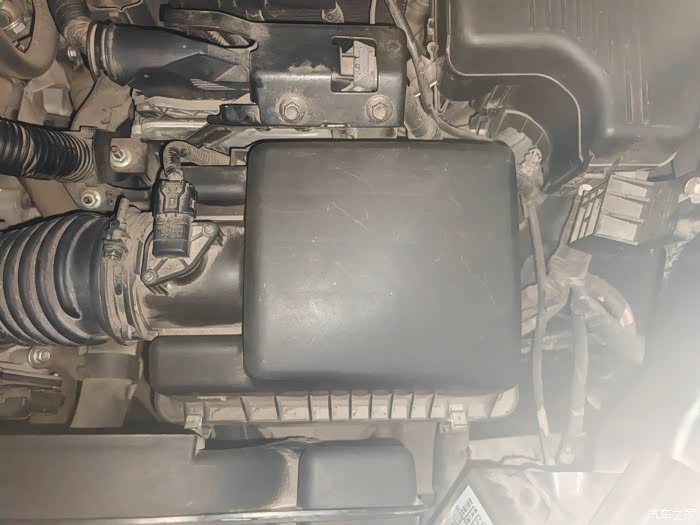

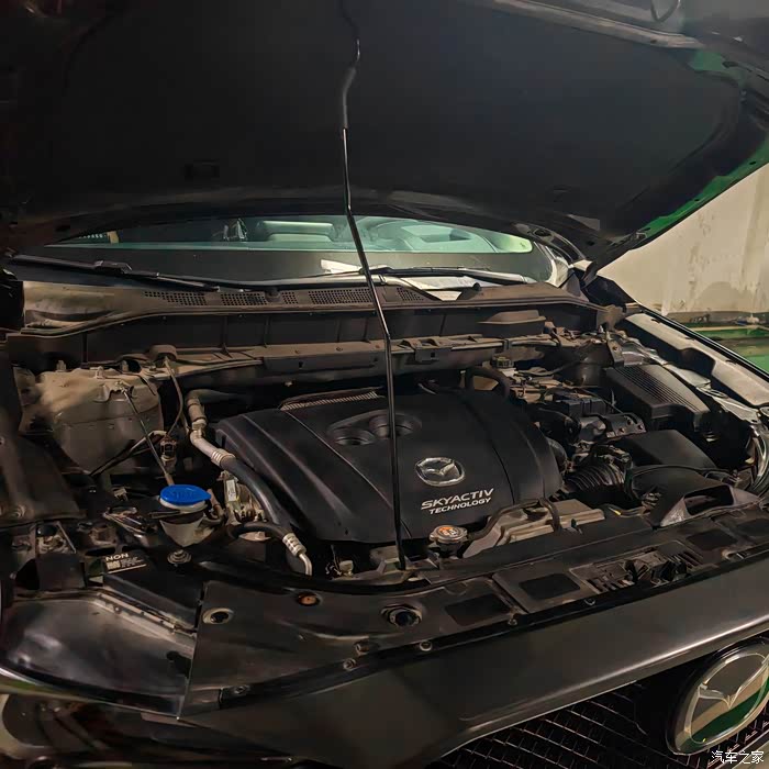

空气滤芯位于发动机右侧,更换这个很容易,将下方的卡子取开,就可以把盖子拿掉,将里面清理下,换上新的空滤就可以,安装的时候注意安装方向。

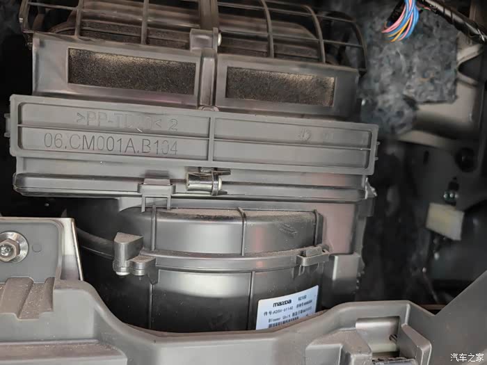

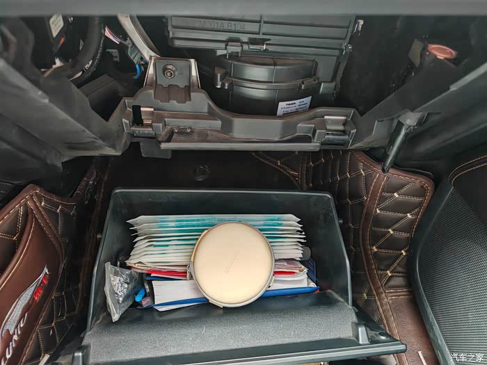

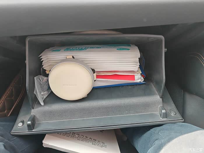

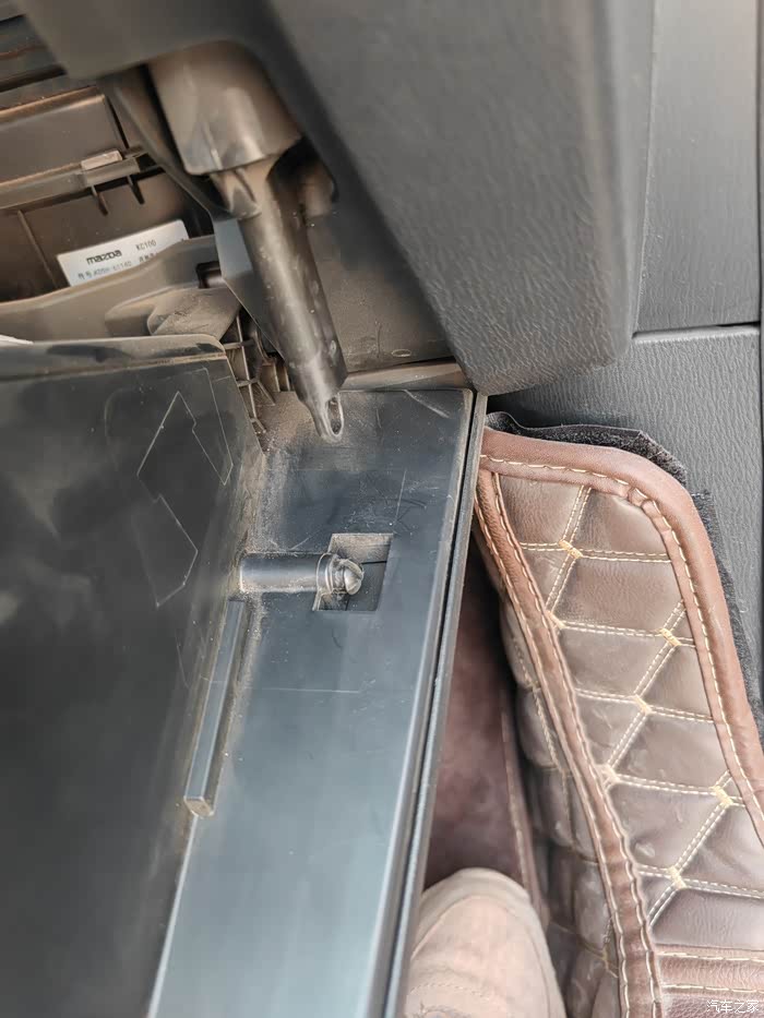

空调滤清器:如果空调滤清器太脏,会影响车内空气质量,所以也要定期检查和清洁。空调滤芯在副驾的储物箱后面,所以需要把储物箱取下来。
将储物箱两侧往中间挤压就可以放下来了
侧面的挂钩脱开就能把储物箱拿下来了

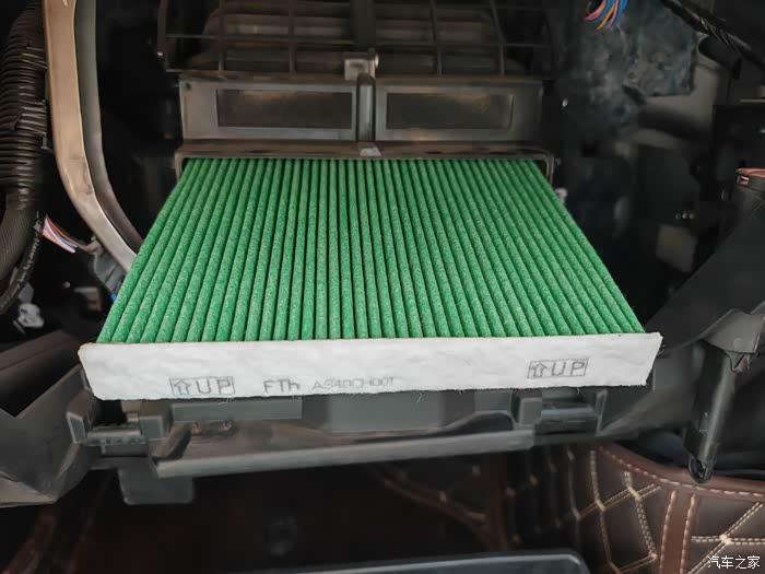

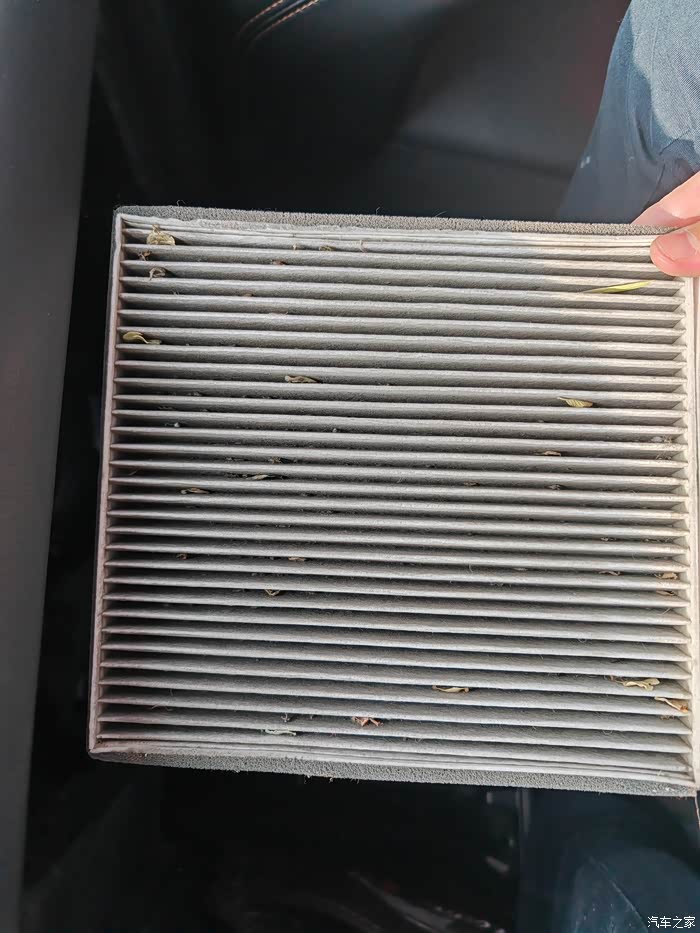

取下盖板就可以把滤芯拿出来了
这滤芯真够脏的
安装新的空调滤芯,注意向上的方向
再盖上盖板,就ok啦

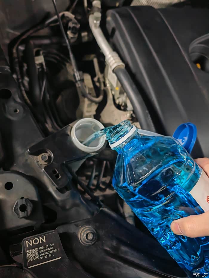

玻璃水我都用的冬季-40℃的,不用担心冬季没及时换而被冻住,每次都安排满上。
满上
