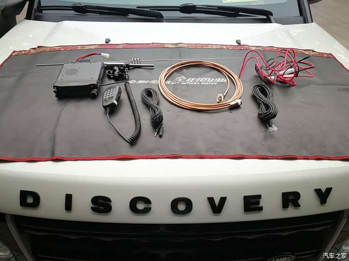

车台主要配件展示如下

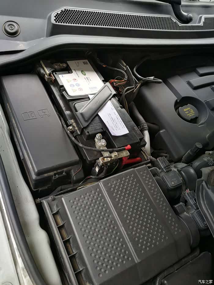

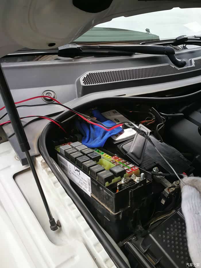

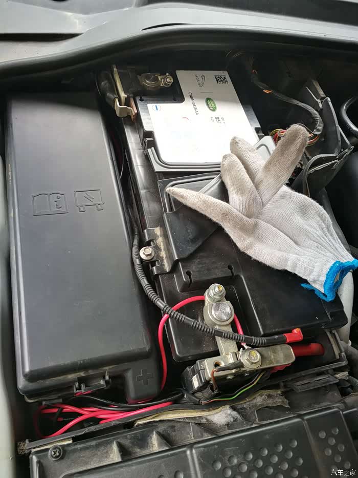

这就是电瓶,在车的右侧,把电瓶盖拿掉就可以看到了,准备工具把电瓶负极拆掉,目的是要在杂物箱里面穿电源线过来,连接电瓶线

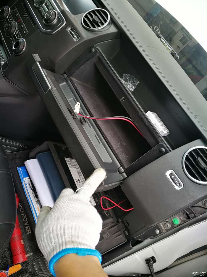

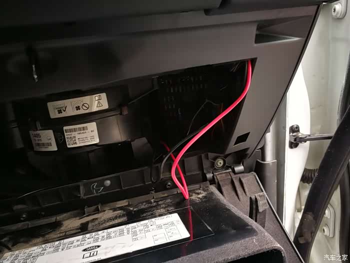

电源线先从上往下走线
把线引出来

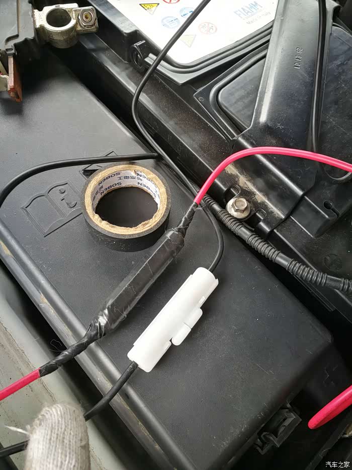

白色塑料壳是保险丝,建议用电工胶布缠着,以防洗车进水氧化造成接触不良
最后把线布置后隐藏起来,要根据电源正负极连接,红色是正极,黑色是负极

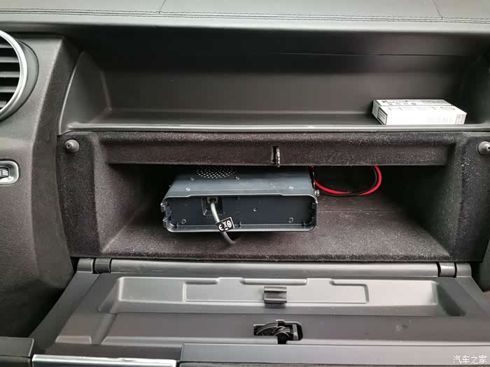

主机摆在杂物箱上层位置,隐藏了起来既看不也不碍地方,天线一端连接在主机上面,天线由这里往外走

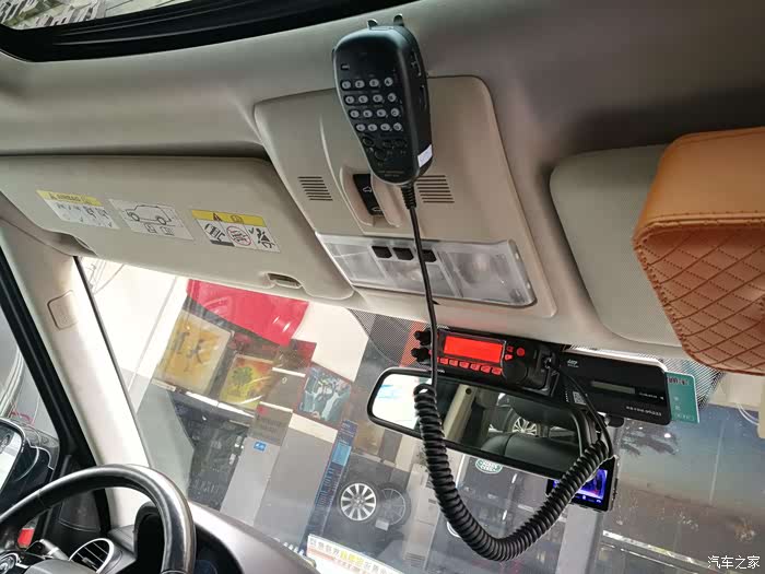

面板摆放在后视镜上面,并且使用3M双面胶粘住,方便调台和开关使用,手柄(手咪)不使用的时候可以拆卸下来放在杂物箱里,毕竟不使用的时候挂在外面不是很好看咯!哈哈

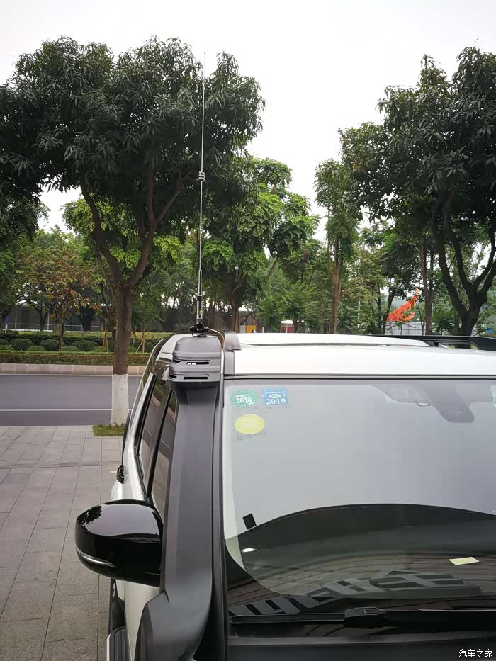

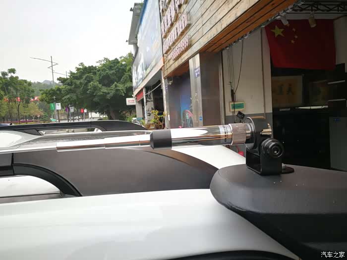

外天线支架安装在涉水喉上面,美规大气,天线支架可以调整不同的角度,天线也可以随时拆下来
来看一看,擎天柱,有了它进无人区还是个问题吗
