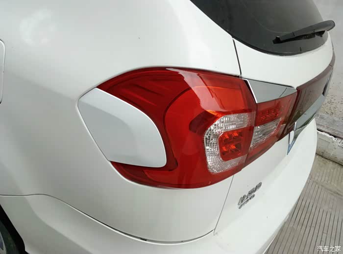

S7刚上市的时候,那车尾比S6的好看太多太多,于是我改了。唐,出来了,重新开发了尾门模具,视觉效果瞬间比S7高大上(**高),注意唐尾门牌照框向两边扩展成八字形,有着非常强烈的视觉冲击力,尾门镀铬亮条贯穿尾灯(现在设计趋势),后尾门效果行云流水!S7瞬间弱!爆!了!
如果想改成唐尾门,花费的时间经历是非常多的,而且改装难度要比改唐前脸难度系数还要大。

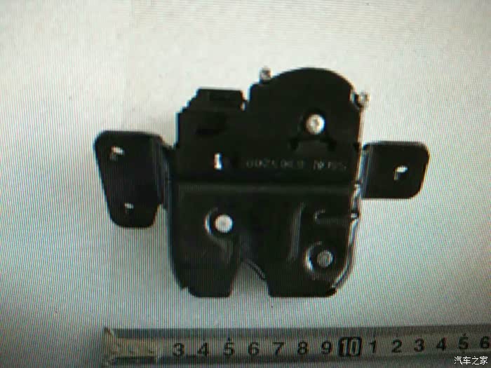

1.唐电子尾门,轻轻按下牌照灯中间的黑色按键尾门即可打开,而S6是机械锁扣,需要用手指扣到开关,用力拉下才可开尾门。

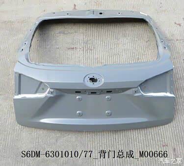

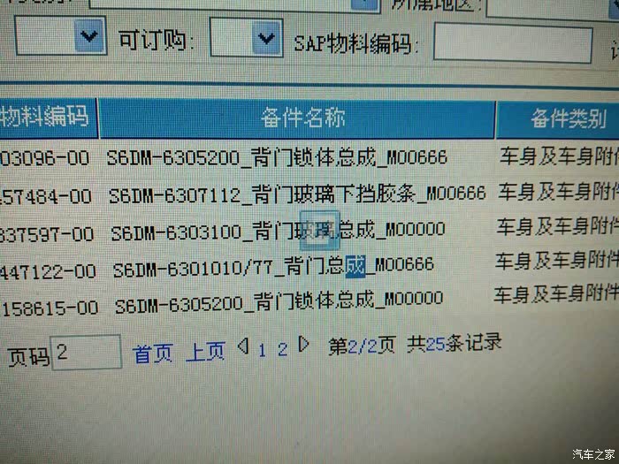

我们先看下如果要改尾门需要哪些配件。
新尾门,新尾灯,锁扣,玻璃,镀铬条,牌照灯,小零碎的东西非常多。
内饰板,后电机雨刮,可继续使用S6,这些是通用件。
唐后尾门总成

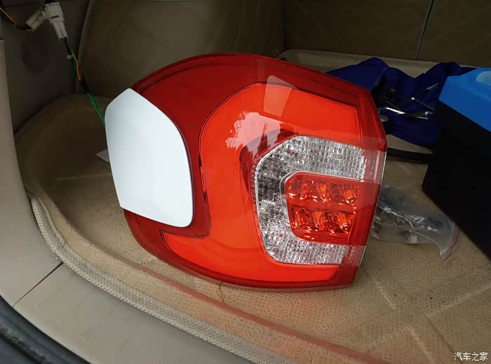

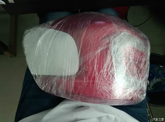

在研究尾门的时候,我就迫不及待的买了唐的后尾灯,左外和右外。
这个是右外尾灯,形状不错,质感和S7相差无几。
都已经包好准备收藏了,但还是按耐不住想测试的心。

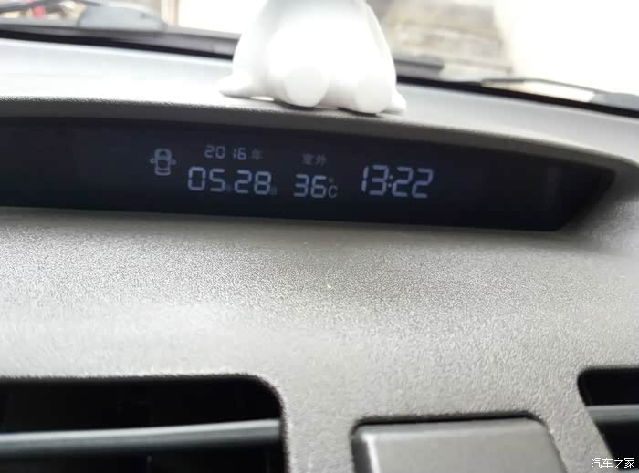

36度的温度,烟雨江南,开始升温了!

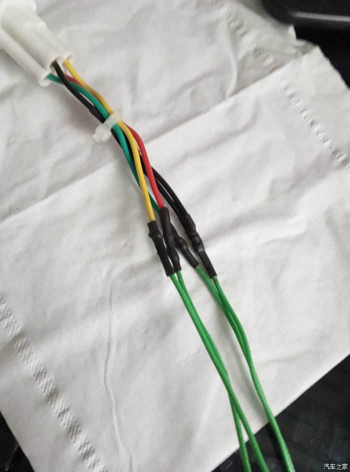

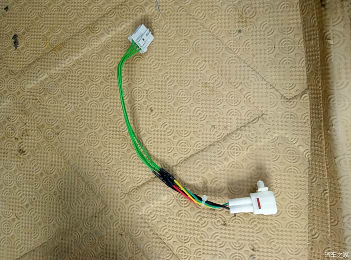

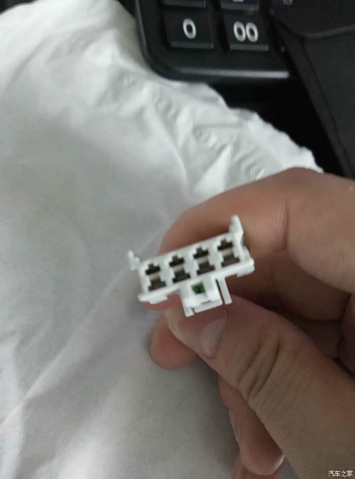

找到一条S6的后外尾灯线束,剪断,插头用回来
丢,无用。

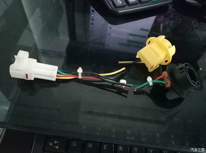

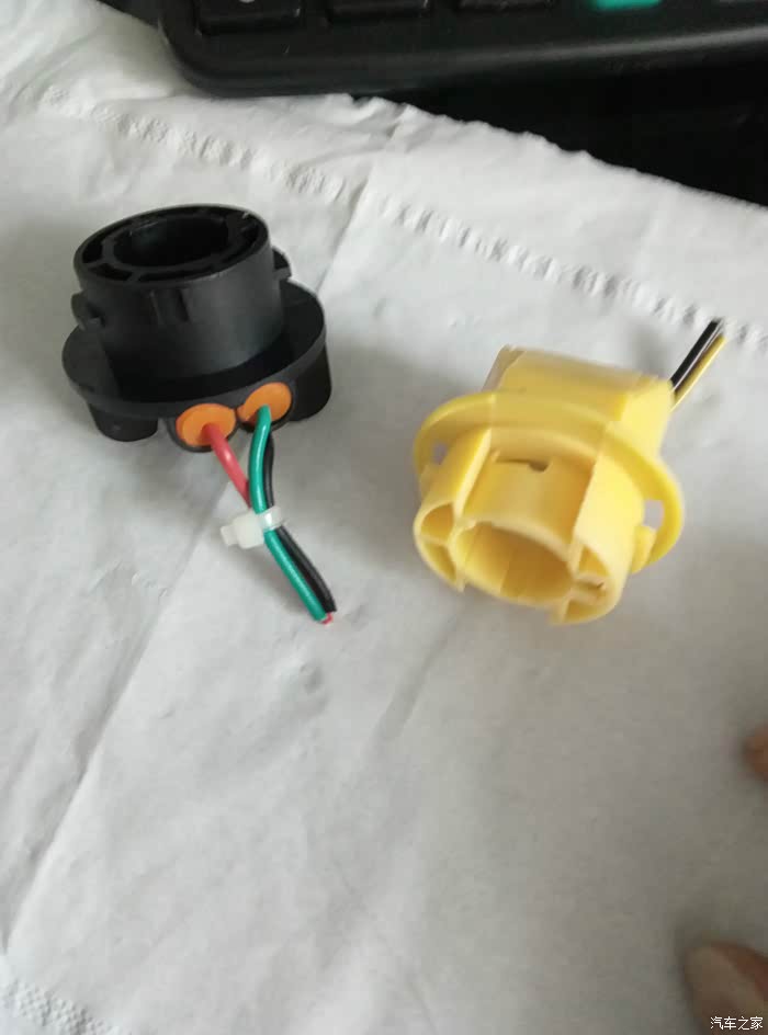

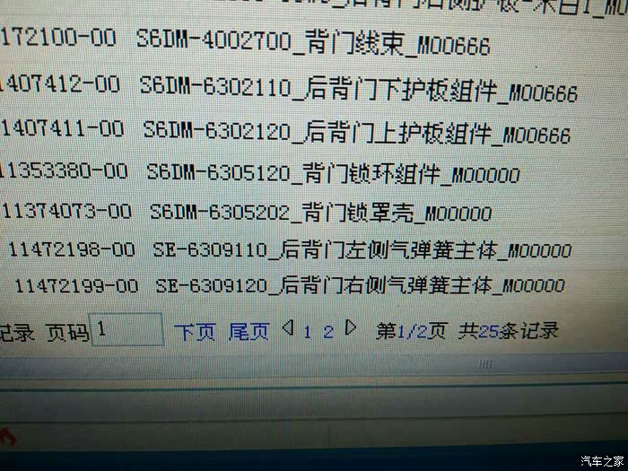

去4S店找到一条插头,用来对接S6的插头。
无损转接插头完成。

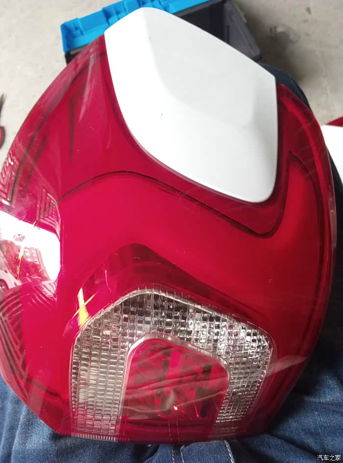

尾灯出镜,注意,白色装饰板不包含在尾灯总成里面,需要单独购买。

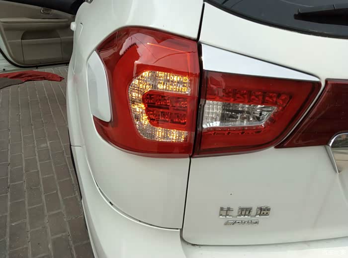

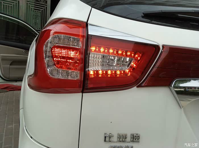

示宽灯点亮效果,大中午的,非常热,而且点亮也不明显。
完全是无损安装。
转向和刹车LED,白天也是能见到的,拍张。
(唐的转向为LED,唯独刹车灯6颗LED灯珠,没有S7一整圈来的醒目)

其实想改唐的后尾门说简单也简单,困难也困难,只是我身在浙江,唐的销量惨不忍睹,自然也没机会拆到唐的内饰板并研究下尾门内部的结构,更换难度系数在于锁的问题,电子锁更换机械锁,内部钣金位置肯定不一样,如何更换,如何固定,如何能完美匹配?
