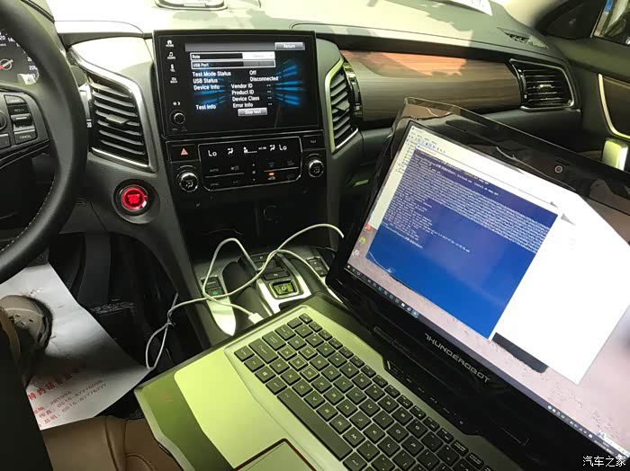

按照天涯的教程先破解了行车规避,然后开启开发者选项,再改USB模式从HOST改成Device。

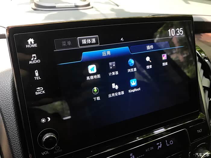

ROOT好了以后长按音量旋钮,选重启,可以看到应用列表里有了Kingroot权限管理软件。接下来就可以装软件啦。
把下载好的高德地图安装包复制进天涯的软件目录里,在空白处shift+右键,运行
输入.\install.bat ***.apk,回车

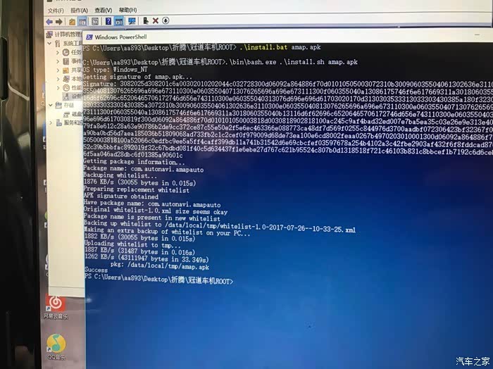

有可能会卡住一会儿,我的没卡,卡住的按一次Ctrl+C,注意!!只能按一次不能多按。最后出现Success就是成功了。
成功以后,再重启一次,就可以在列表里看到高德地图的图标了

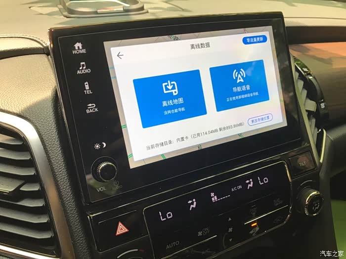

可以连上wifi在线下载离线地图,也可以用手机免流量同步地图进去,车机的默认储存空间是1G,不够用的可以插U盘存地图数据,这个在天涯的帖子里也有。

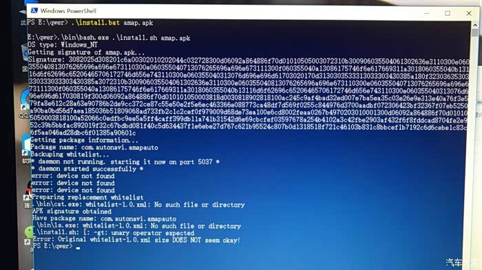

之前安装一直报错,说是连接不上,但是在刷机精灵和线刷宝里都能连上,很诡异。目前我也不知道这个怎么回事。
快要放弃的时候我把USB的驱动卸载了,重装一次,但是这次没有像天涯的视频教程里一样重启电脑,我直接去输入的指令。结果成功了。
这个USB驱动目前也在别的车友身上出现过和我相同的情况,原因不明,可能是驱动不稳定,也可能是每个人的电脑运行环境不一样,遇到和我一样情况的车友可以试试我的办法,可能会有用。

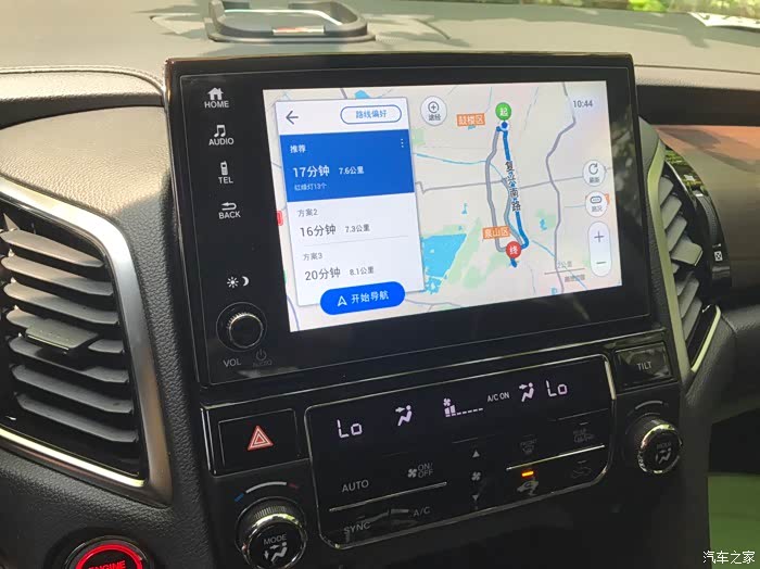

两驱车型终于有中控离线高德地图用了,开心!
