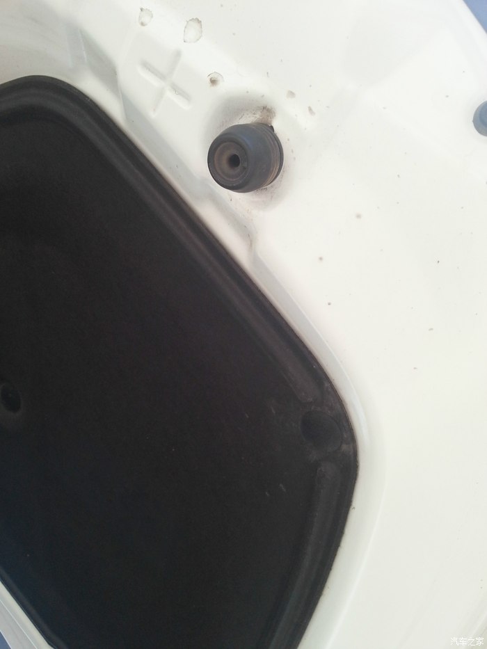

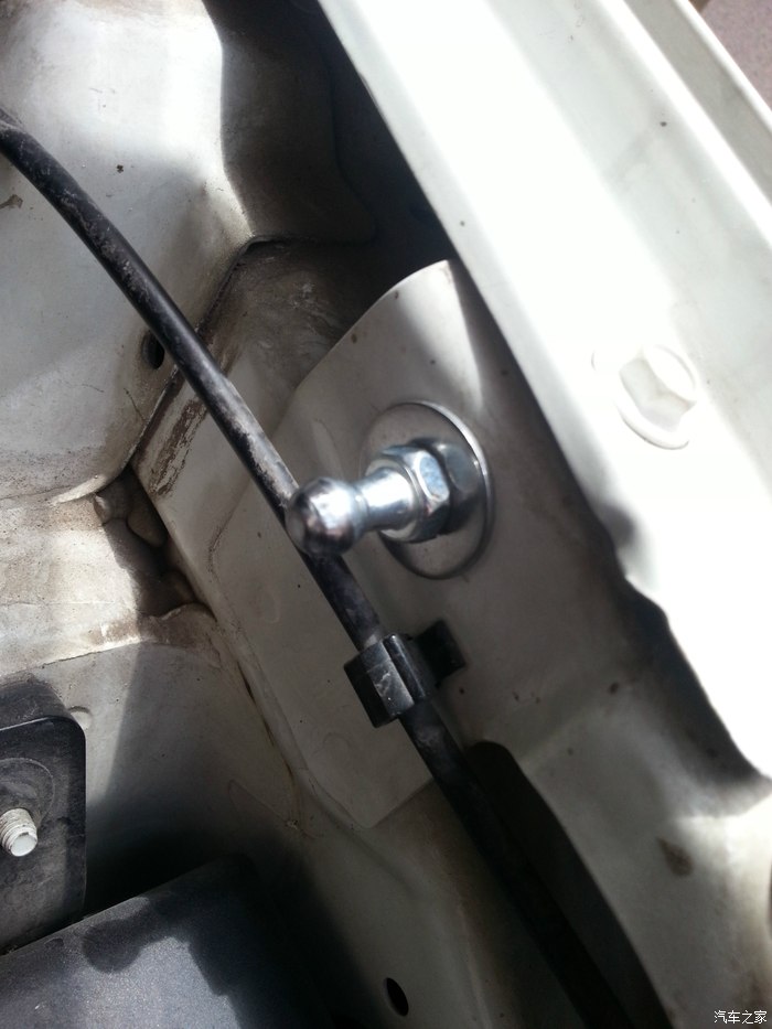

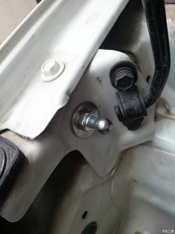

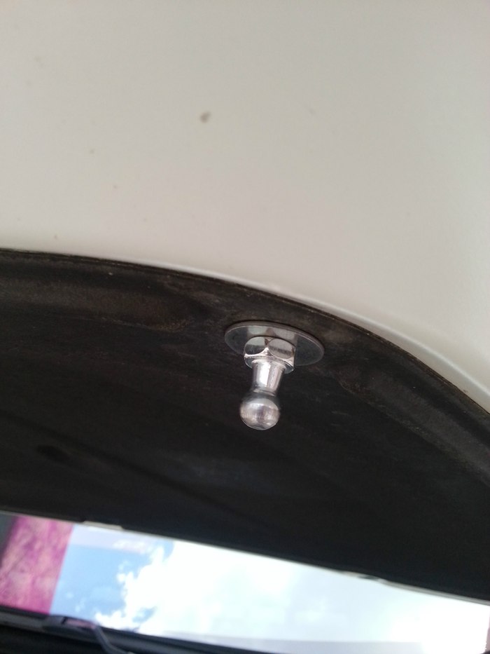

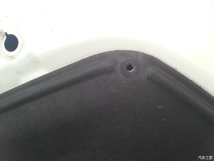

         原车预留空位直接上球头螺丝....这个没有一点技术含量......另外说一下看大伙的贴子.拧螺丝都是用的活动扳手...个人感觉不好使..太大....这个螺丝是12号的....用12号的扳手比较方便快捷......

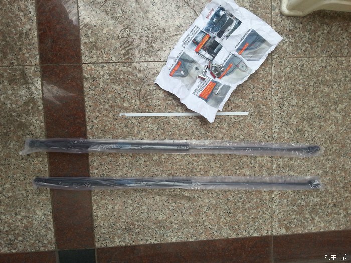

         某 宝购买的液压杆...智跑专车专用的.....还有安装说明说......
           图片是左右球头螺丝都上好了......没上螺丝的时候忘拍了......这个应该也能看懂....下面固位OK.....该上面了.......

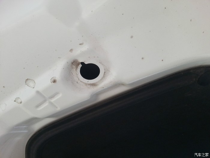

       引擎膈应头一个掐口去掉......
          去掉后的样子...........

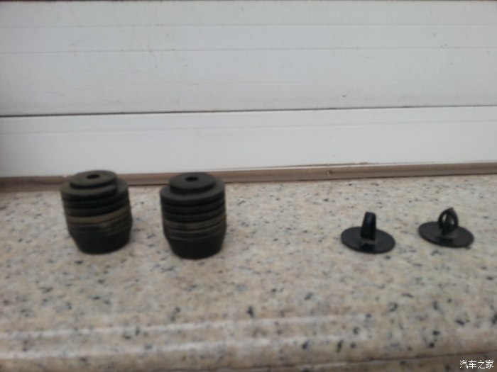

这是下来的东西
前两个要留着..因为一会还要安装回去的........

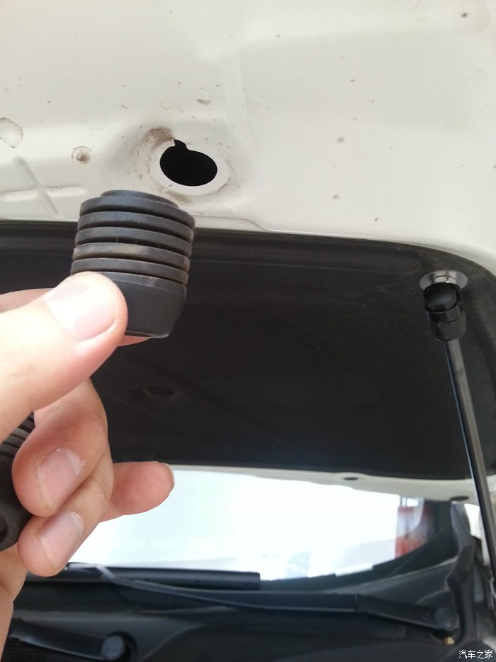

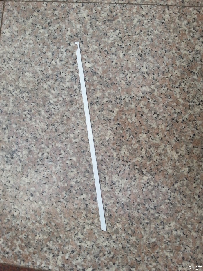

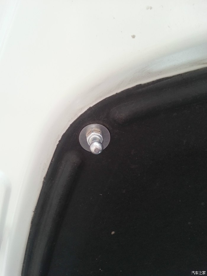

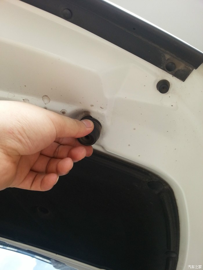

      安装上面的球头螺丝是靠一神器来完成的.....如下图...别看他不起眼起这至关重要的作用.....没有他是就安装不了.....
      用它从旋钮下来的那个东西的空进去到达去点引擎隔音那个卡扣位置......拧上螺丝....就OK了.....

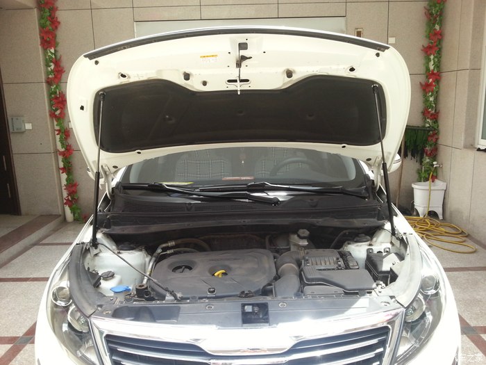

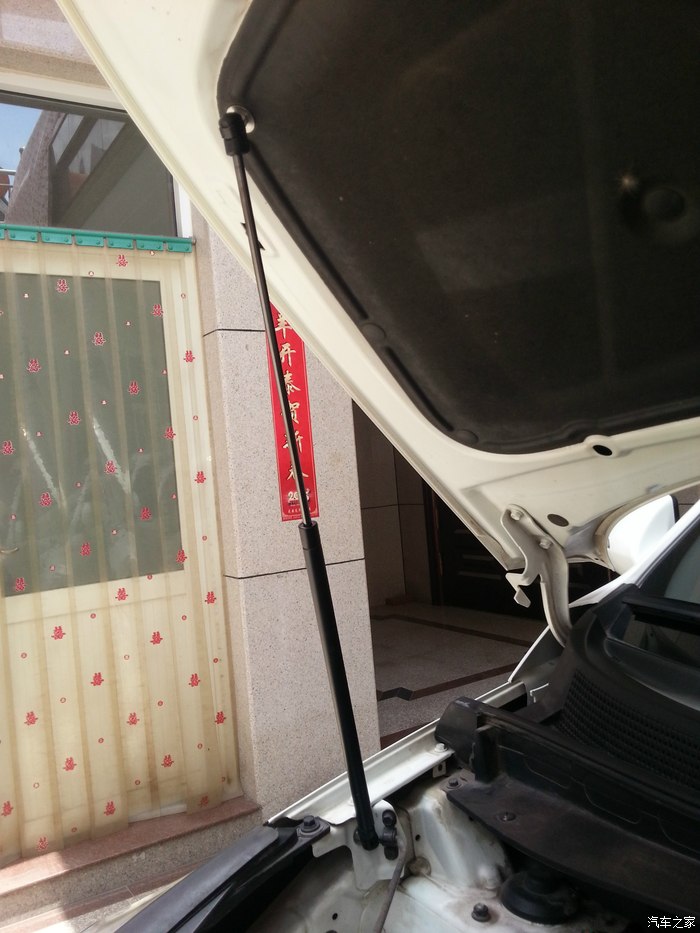

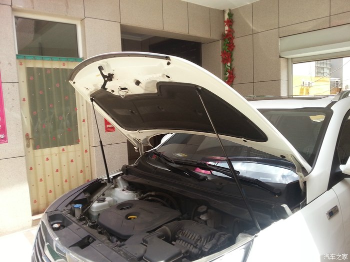

       下面就将液压杆安装都球头螺丝处就OK 了......
         安装好的图.....安装完了以后记得把下图的东西安装回去........
            安装完毕...........瞬间高大上啊................

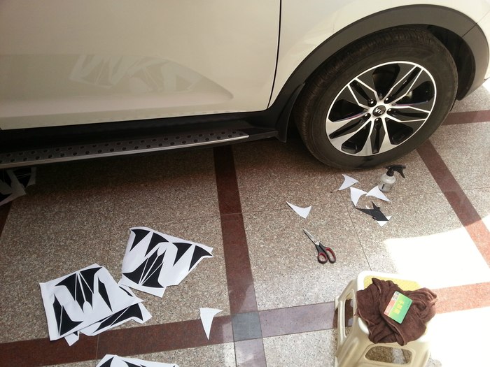

             掏前引擎液压杆的时候还掏了一幅轮毂贴.....顺便一起作业了.....轮毂贴中间出了点问题.....在这就不多说了......

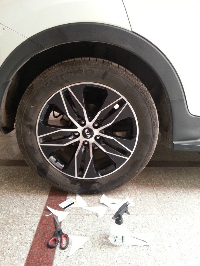

          用到的工具...喷壶...剪刀....卡片.....

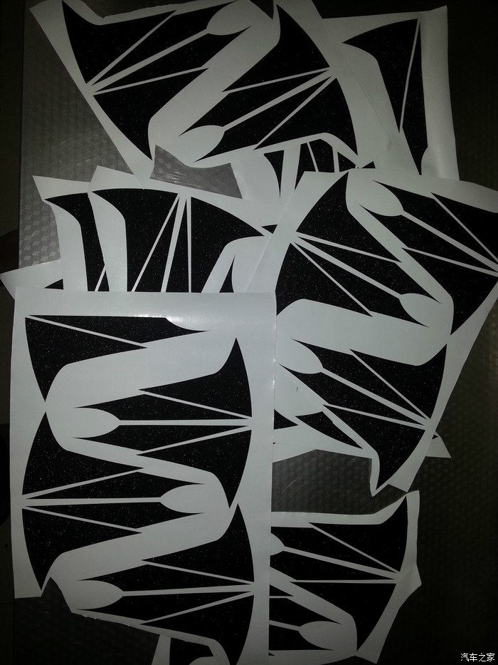

          我掏的是磨砂款的.....如图......
      东西都准备起了....开始作业........

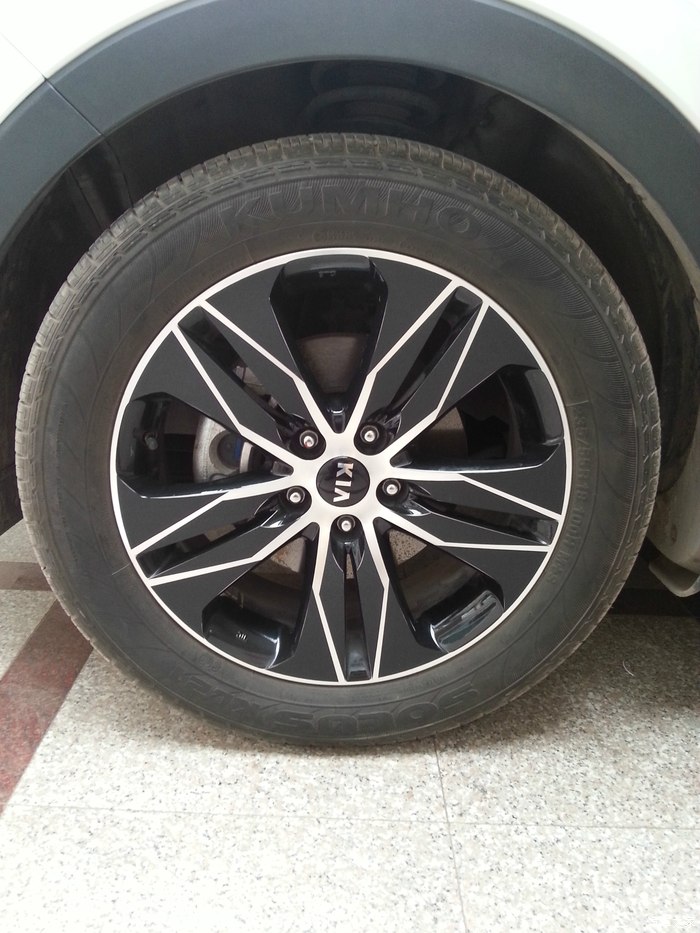

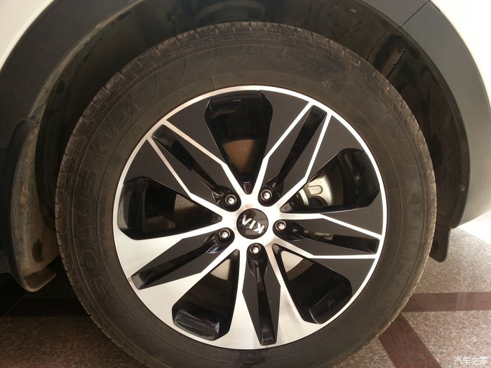

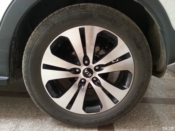

      原车18寸轮毂本来就很漂亮.....但时间久了....就想换换了.........
      下面是作业中的照片..........

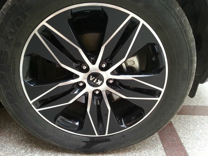

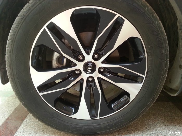

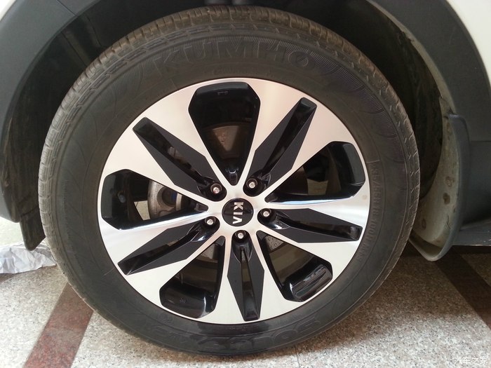

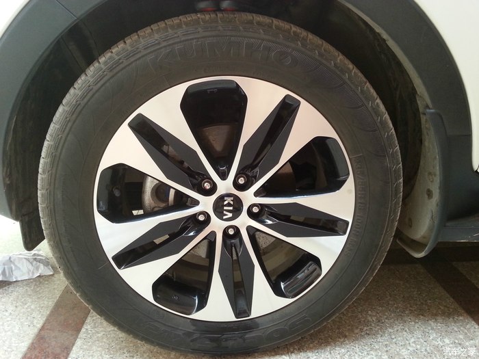

             下面是完成后的照片..........
              这叫一个漂亮.........本人非常喜欢.........另外说一下.....我一开始喷壶里用的是水....感觉效果不好...速度还慢......没办法只好求救.....给同学打了个电话(他是汽车装潢店的)问他有什么办法提高效率.....他给的办法是...水里少添加点洗碟精.......他说贴膜都是这么搞的......试后效果不错...大大加快了效率........但也用了差不多2个多小时.......应为我买的这个轮毂贴不是很合适.....有点地方自己用剪刀剪的......所以速度有点慢...............
