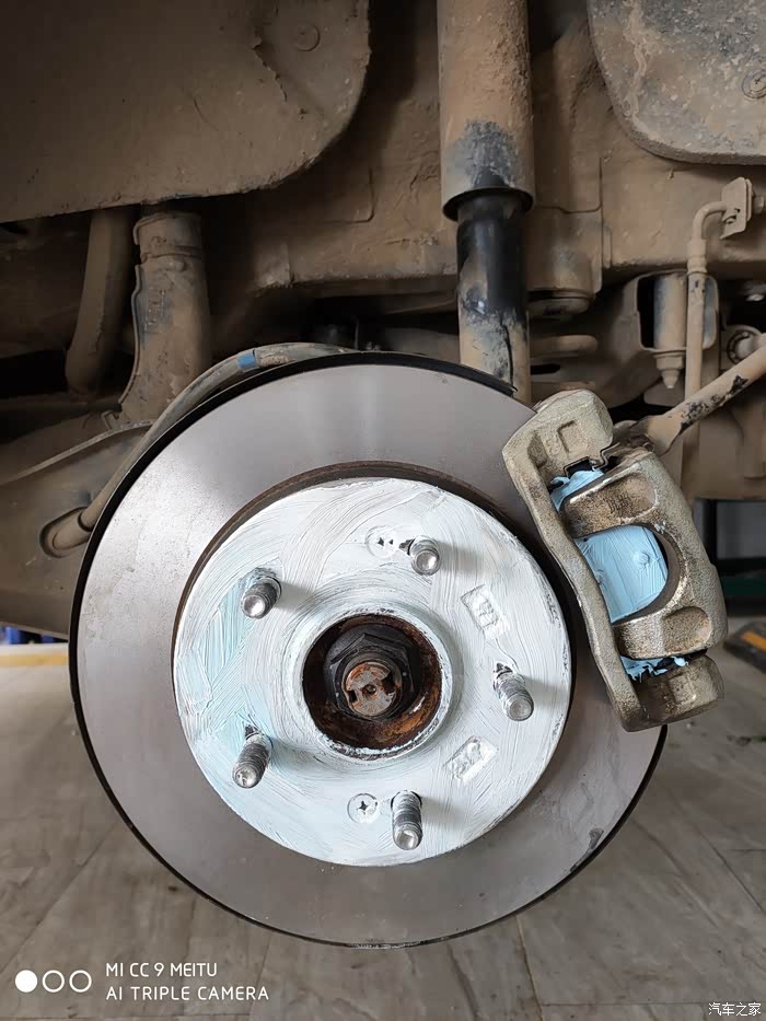

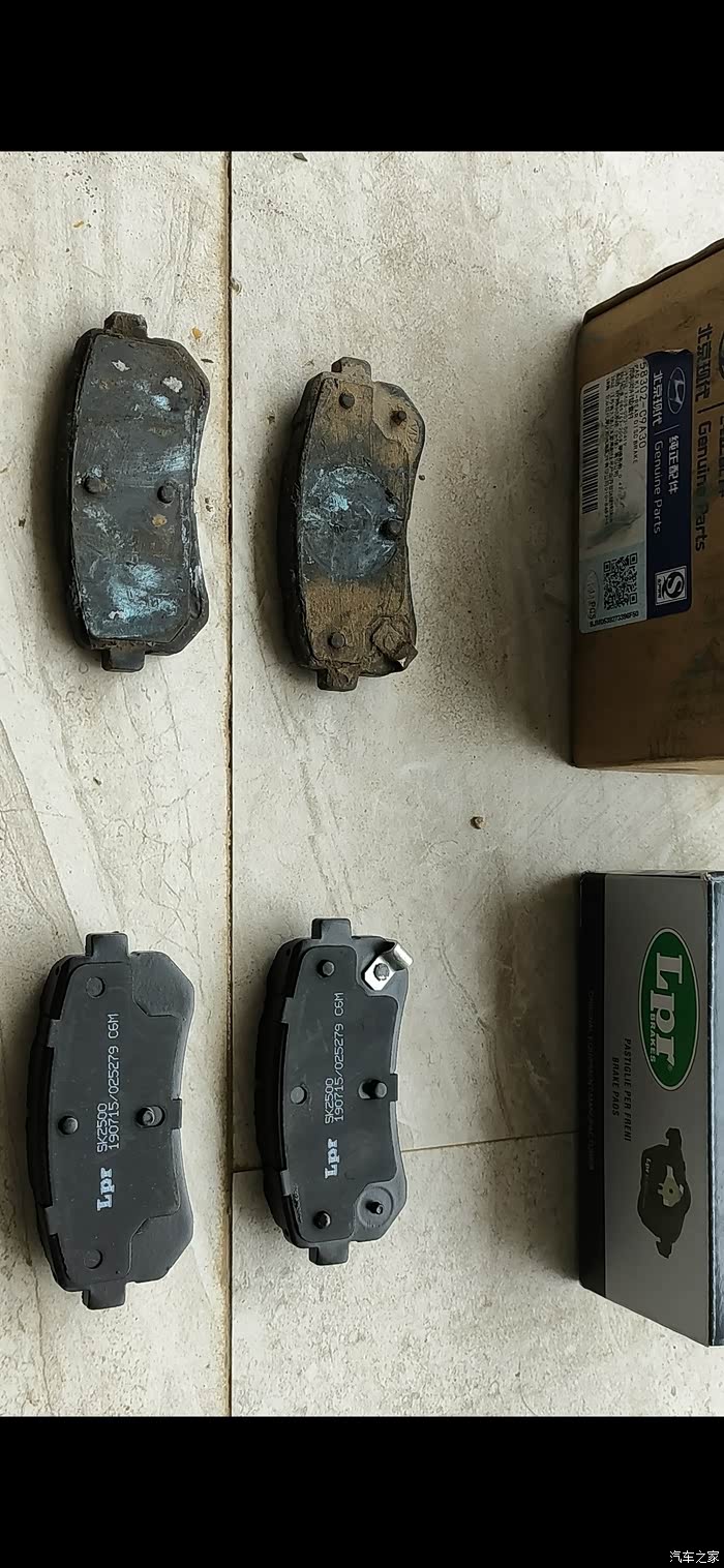

6万公里保养时检查发现左后轮刹车片出现偏磨损,既然如此那索性就换一套新的刹车片,新刹车片用的是意大利的一个品牌〔力派尔〕,也顺便做个刹车保养。
源自意大利,高性能制动

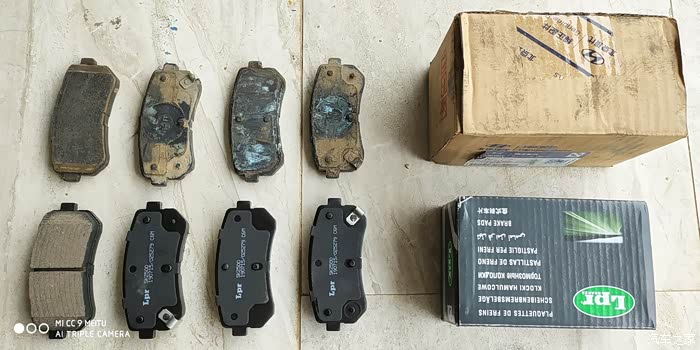

换下来的原厂刹车片,新旧对比
重点特写对比

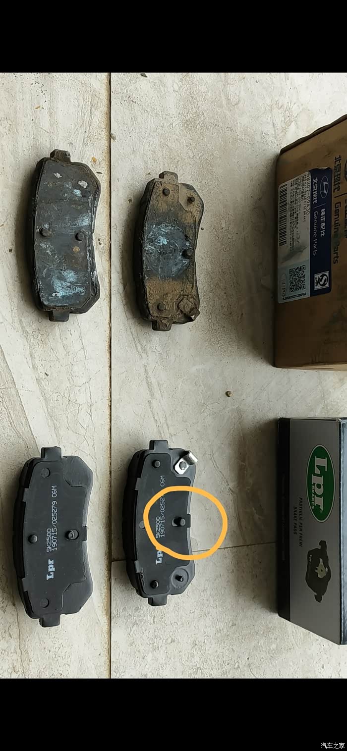

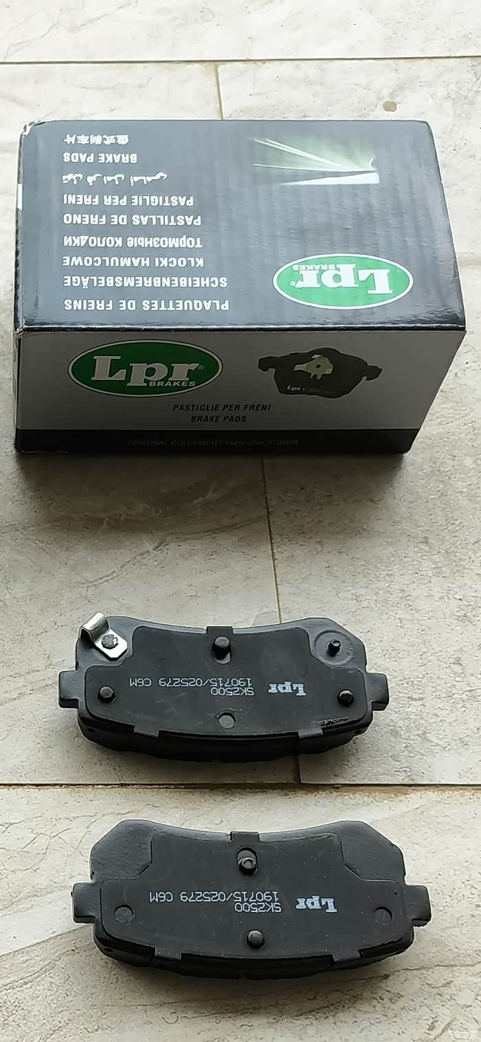

更换别的品牌刹车片时,后轮内侧这边的刹车片必须和原厂一样带有凸点,否则手刹在坡道就刹不住了,很多品牌的刹车片通用性太强,不一定有这个凸点,这个必须要注意
力派尔针对手刹这一特性升级了这个版本

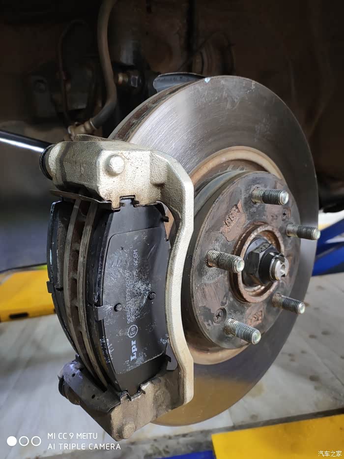

内侧刹车片的凸点必须对准卡槽卡住,这样手刹才能正常工作
装车

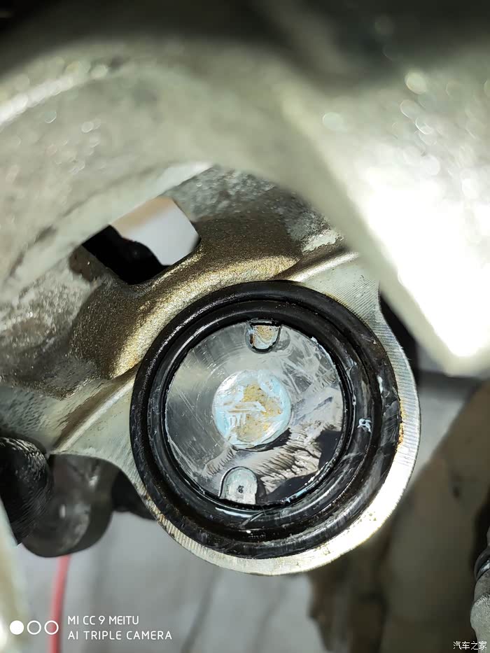

刹车保养主要目的是为了制动时润滑、消音、防咬死'
总结:各位车主在更换刹车片时需要注意的是,如果更换的是品牌刹车片,那么一定要和原厂的刹车片外观保持一致,特别是后轮内侧刹车片的那个凸点,避免手刹失效而找不到原因。
