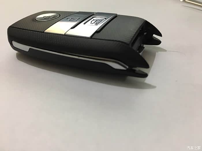

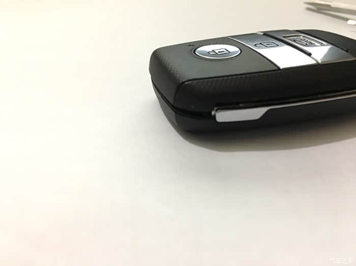

首先把机械钥匙拔出来,露出来的有一颗钥匙插槽和一个比插槽小的卡槽,机械钥匙比较厚,是不能用他来撬后盖的,何况后盖两个尖角处有个卡扣,还是不敢直接撬后盖。

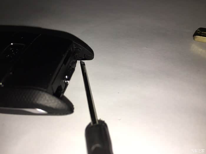

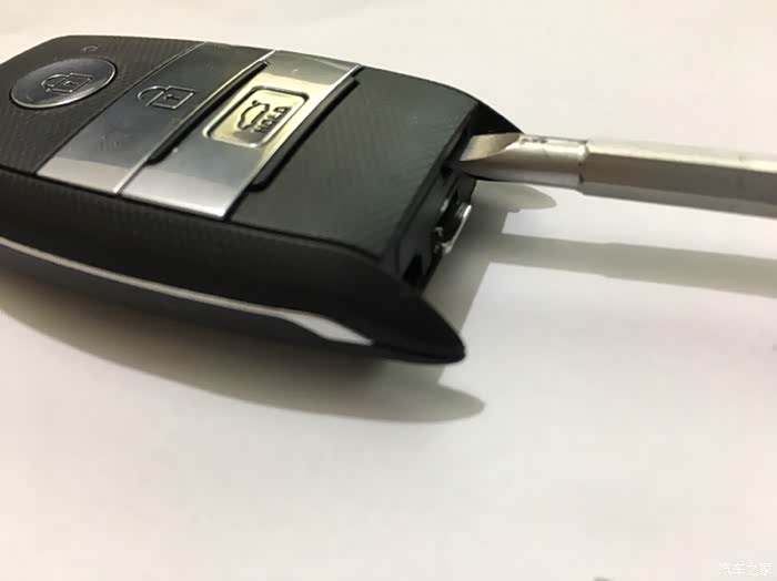

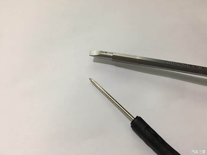

所以找了两把一字螺丝批,一大一小,小的用来撬卡扣,大的用来撬后盖卡槽。
撬后盖尖角处的卡扣必须用心仔细,感觉挺小的,很怕撬断,只能用小小小的力度,撬开后,拿指甲顶一下他,就开一边了。
先把一边撬开一点点,然后同样方法撬开另一边,最后拿大螺丝批旋转拧撬,基本就开一边了。

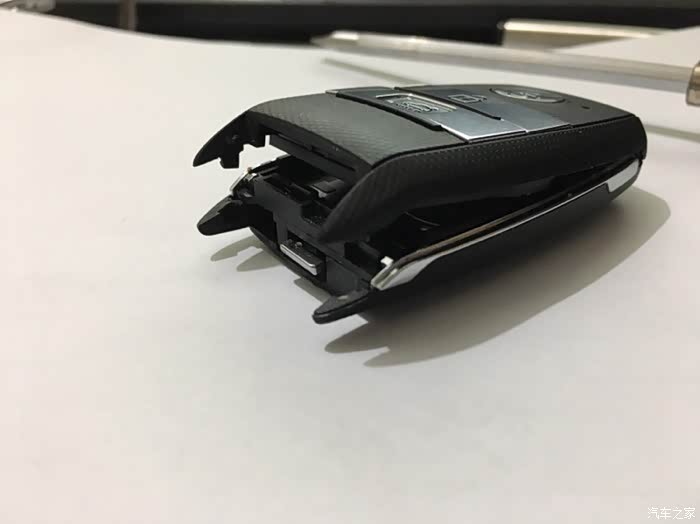

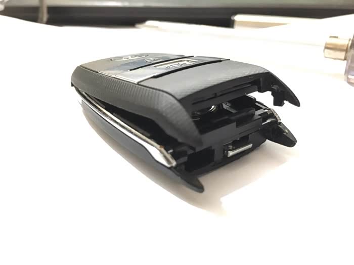

一开始,怕中部还有卡扣,只能两个手慢慢掰开,左右摆动一下,这样就能感觉里面是否还有卡住。
还好,这个钥匙只是在尾部有点卡,用韧力慢慢就可以掰开了。
豁然开朗。
豁然开朗。

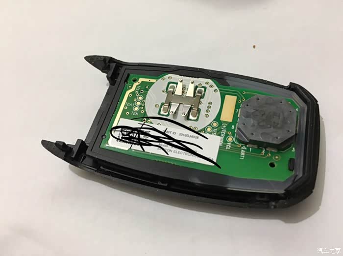

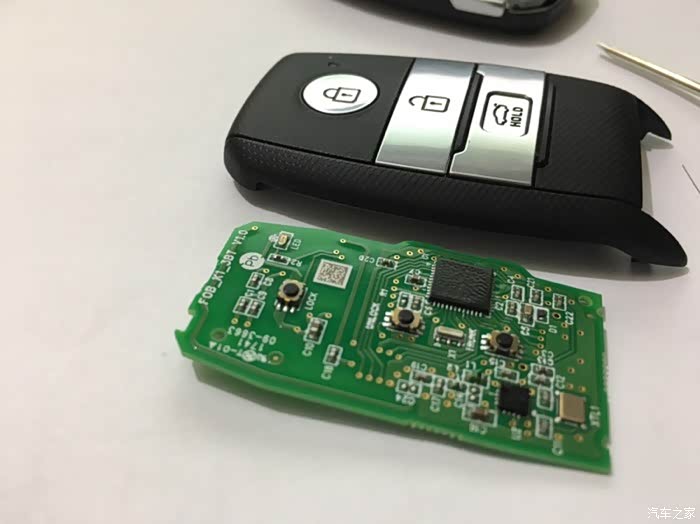

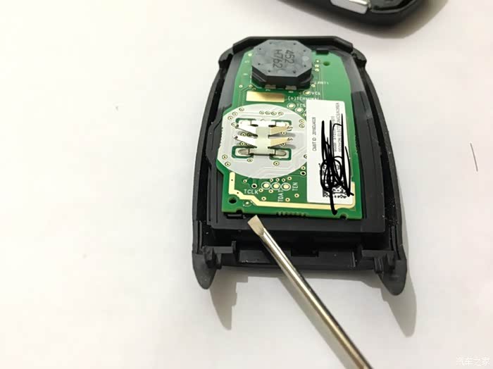

电池和主板分两半,一目了然。2032的电池,这个型号很好买。主板有富有弹性的胶圈保护。什么数据什么参数什么元件当然是不懂,怕氧化,没怎么把手碰他。
重新安装回去的话,对好尾部,用力摁下去,就卡回去了,然后把头部的卡扣再按回去就行了。
