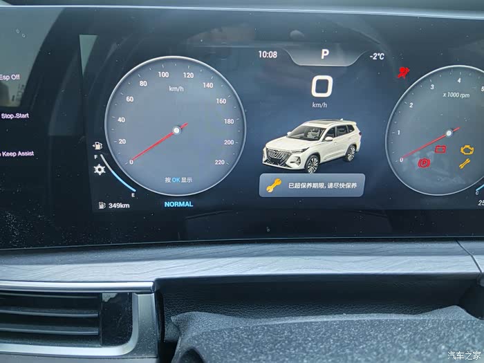

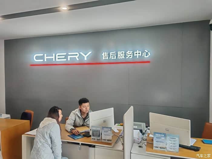

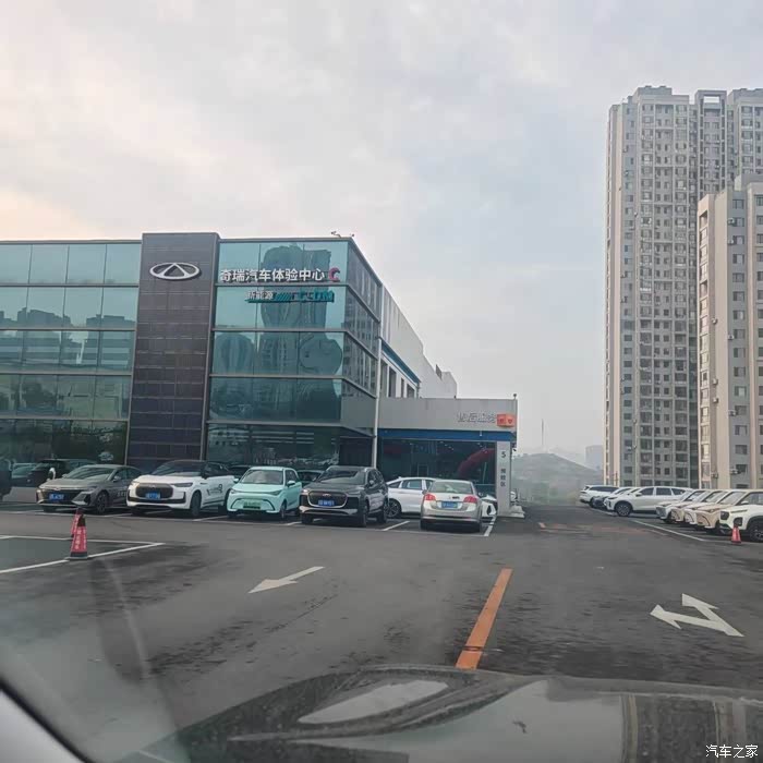

早上启动瑞虎8 Pro时,仪表盘上弹出的“已超保养期限,请尽快保养”提示,终于把我“催”进了奇瑞4S店。刚到店门口,明亮的“奇瑞汽车体验中心”招牌就很醒目,进店后前台工作人员很快帮我登记了信息,效率比我预想的高不少。

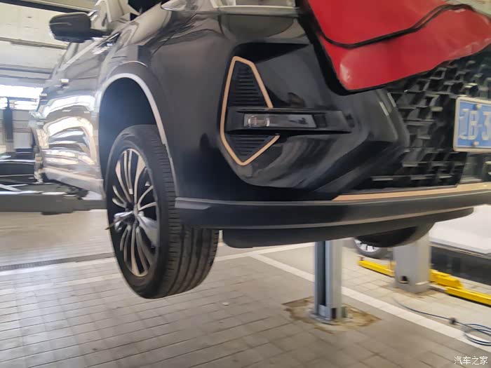

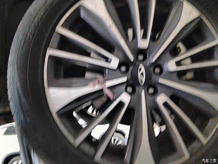

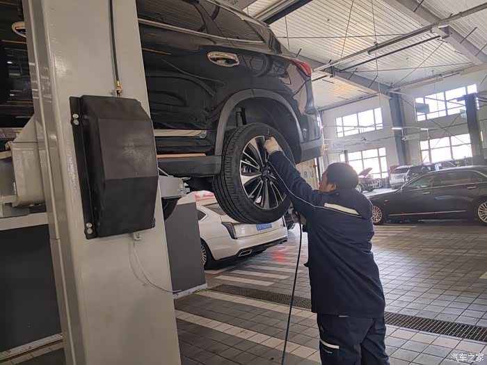

当坐在视野通透的休息区,透过电子屏幕也能清晰看到车间里的全程操作。我的车被稳稳抬上举升机后,师傅首先绕车检查轮胎——他拿出数字胎压计逐个测量,对照车门框上的标注将胎压精准调到2.3bar的标准值,还特意检查了备胎,说备胎胎压要比常用胎高0.2bar才稳妥 。随后他用专用钩针仔细清理胎纹里的小石子,边清理边解释:“这些石子会降低排水性,雨天容易打滑”,接着又翻看轮胎侧壁,确认没有鼓包和老化裂纹,还让我看了胎面的磨损标记,说花纹深度远超1.6mm的安全底线,暂时无需更换。最后他紧固了轮胎螺栓,动作麻利又细致。

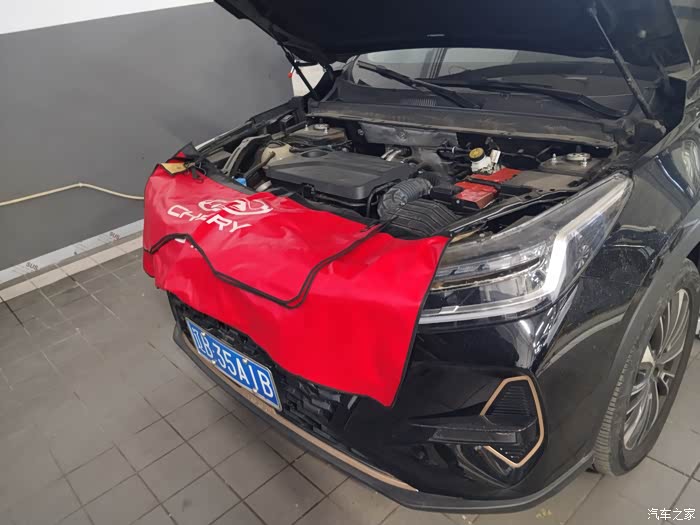

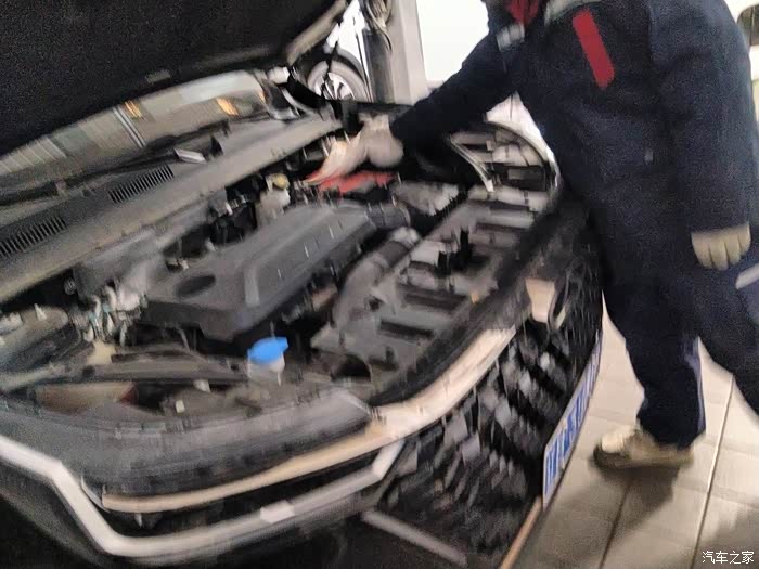

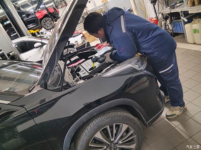

轮胎检查刚结束,师傅就开始处理发动机舱。只见他先给保险盒、电瓶桩头套上防护套,避免电子元件沾水,随后用高压气枪吹走表面浮尘,再均匀喷洒专用清洁剂,静置几分钟让其充分分解油污 。对于顽固油泥,他用软毛刷轻轻刷洗,全程没有用高压水枪直接冲洗,而是用低压喷壶缓慢喷淋,最后用干毛巾擦干缝隙水分,还喷了线束养护剂防止老化 。清洗后的发动机舱焕然一新,管线和部件都显露本色,师傅还顺带检查了机油、防冻液和刹车油的液位,逐一告知状态正常。

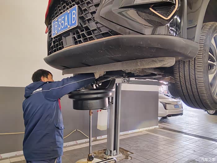

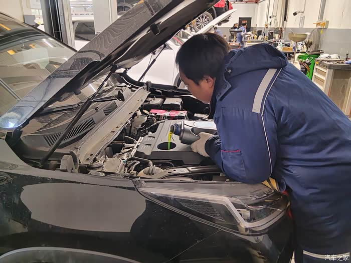

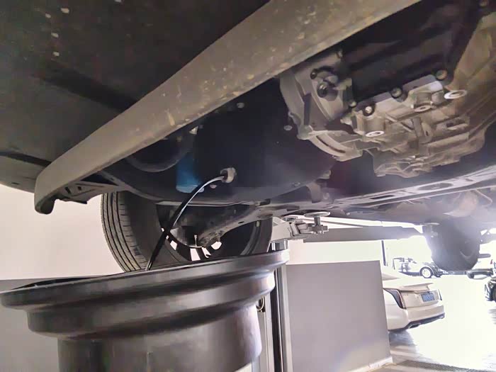

更换机油和滤芯时,师傅特意展示了新配件的型号,强调是瑞虎8 Pro专用的全合成机油,放旧油时还让我看了排出的废油状态,说明润滑效果确实衰减了。保养尾声,重置了车机的保养提示。整个过程耗时1小时15分钟,没有推销任何额外项目,收费明细也清晰明了。开车返程时,明显感觉到发动机运转更平顺,胎噪也比之前小了不少。这次保养让我真切感受到,专业的养护不仅是换机油那么简单,轮胎检查、发动机舱清洗这些细节,才是延长车辆寿命的关键。
