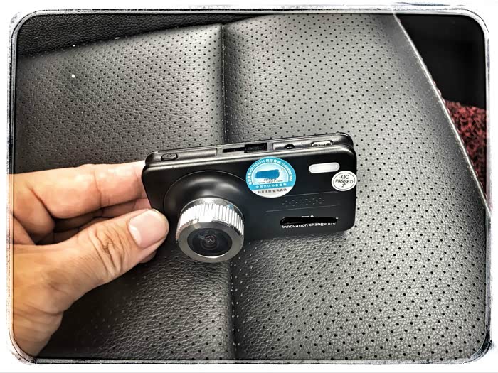

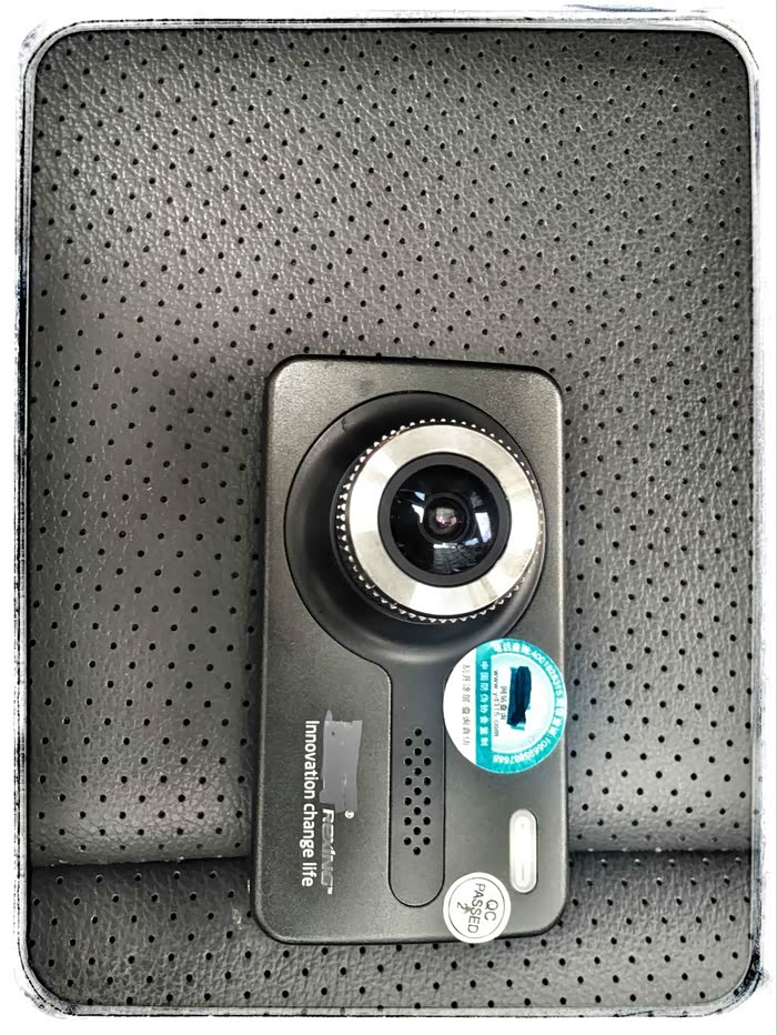

今天的猪脚!某品牌的行车记录仪。。。高清夜视啥的。。
自带屏幕,这样可以观察记录仪的运行状态。
高清摄像头,广角,这是有必要的

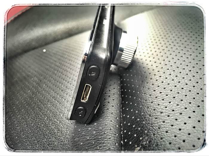

安卓的数据线 插口。。

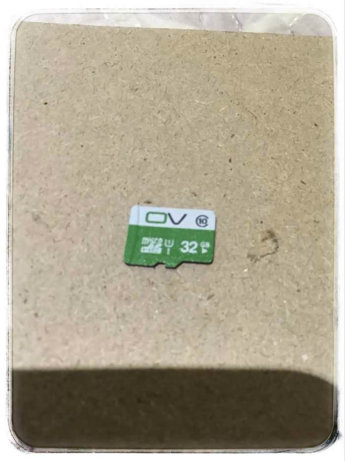

这是我的内存卡,32G够用,放心开启1080P分辨率

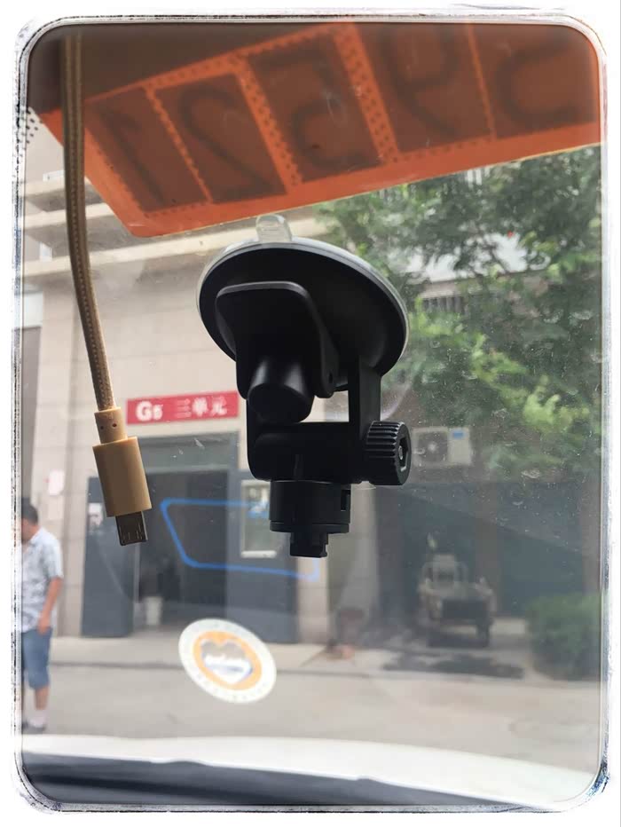

吸盘!用于吸附前挡风玻璃,固定记录仪。

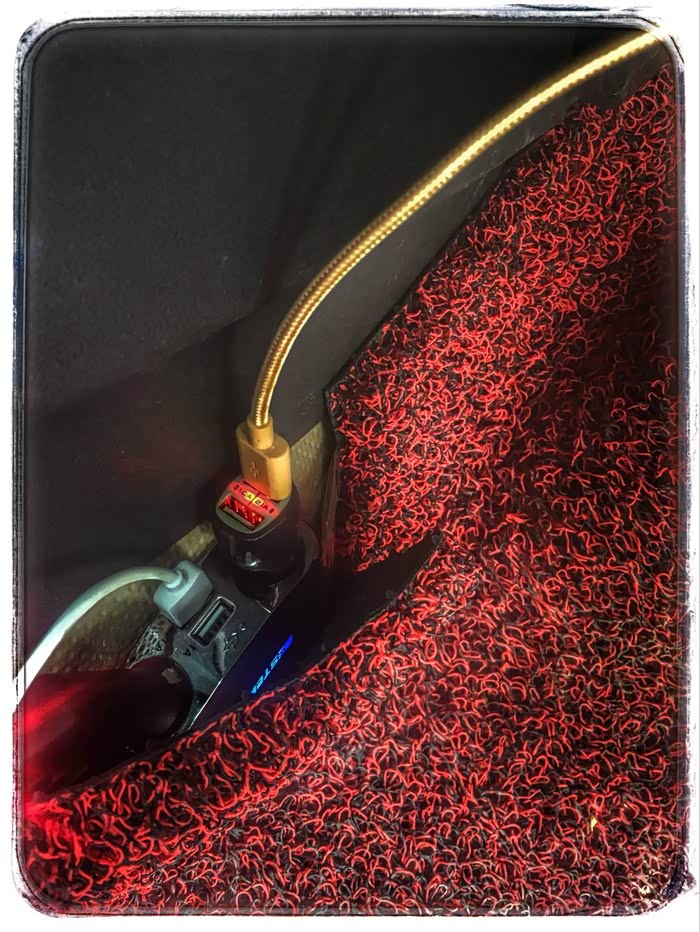

数据线,3.5米最好,有可选择性,我这根就短了不少,改天再换吧。。凑合用!

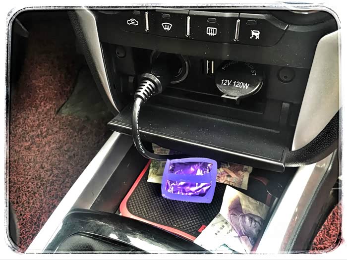

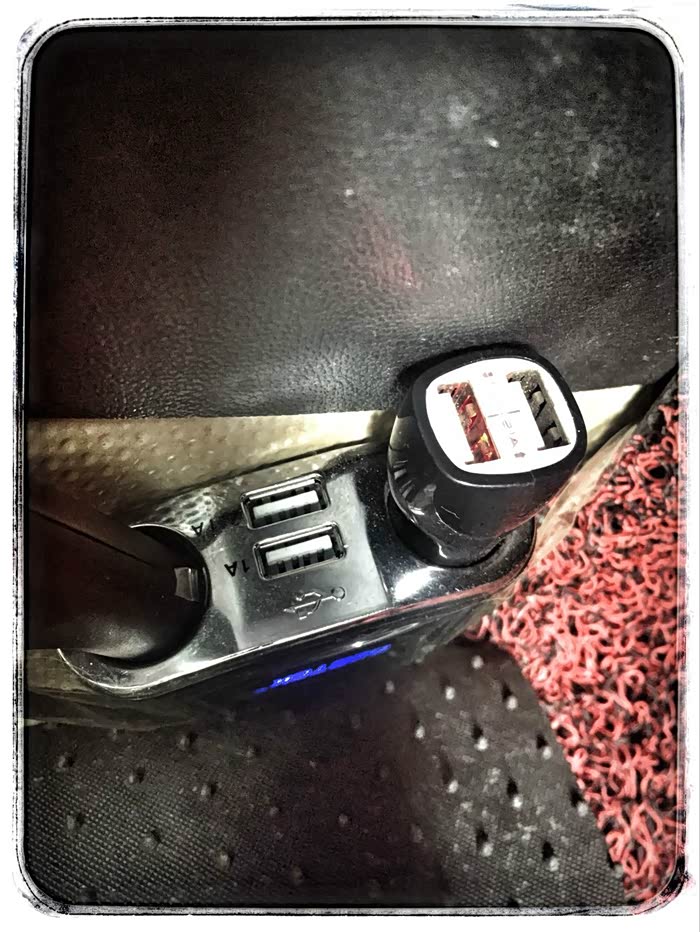

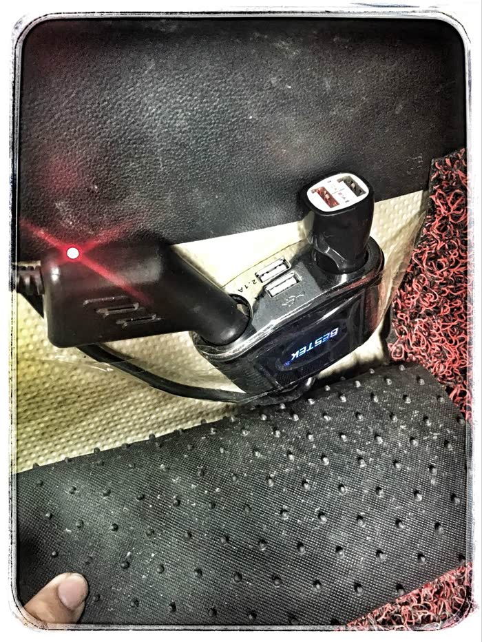

点烟器引出去的一拖四

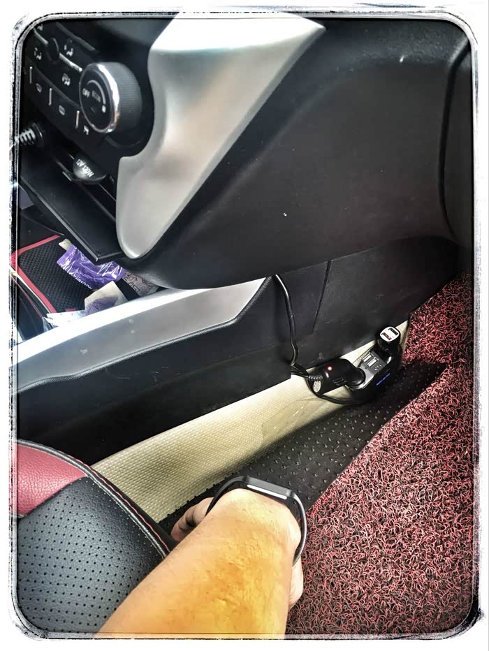

藏在了脚垫旁,不会碍事的。
有1A   和  2.1A  我这个记录仪选择2.1A的

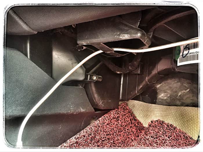

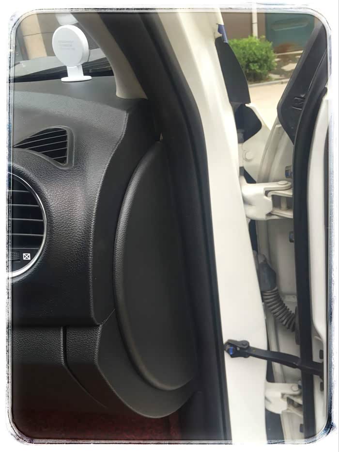

走线从底部开始!倒着走~~不安套路来!
窜过空调出风口,这样就不会耷拉着了,以免碍脚事!绊脚~

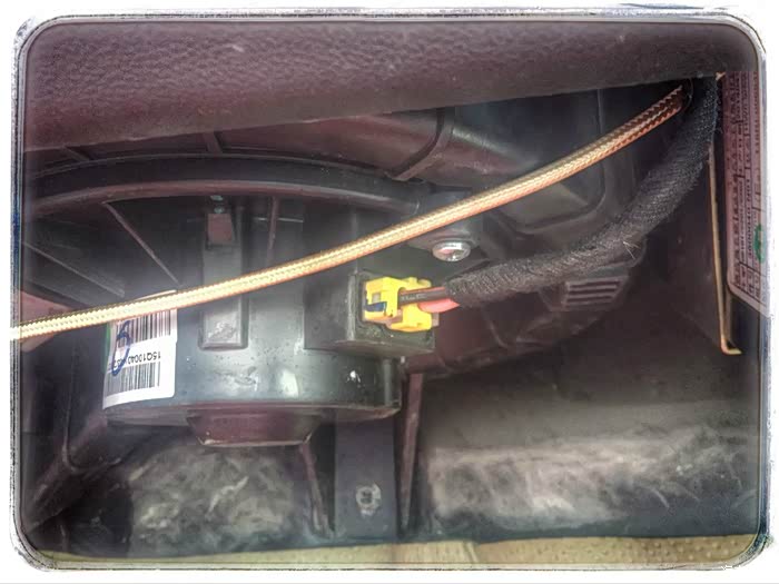

再穿过这个线从手套箱后传过去!~

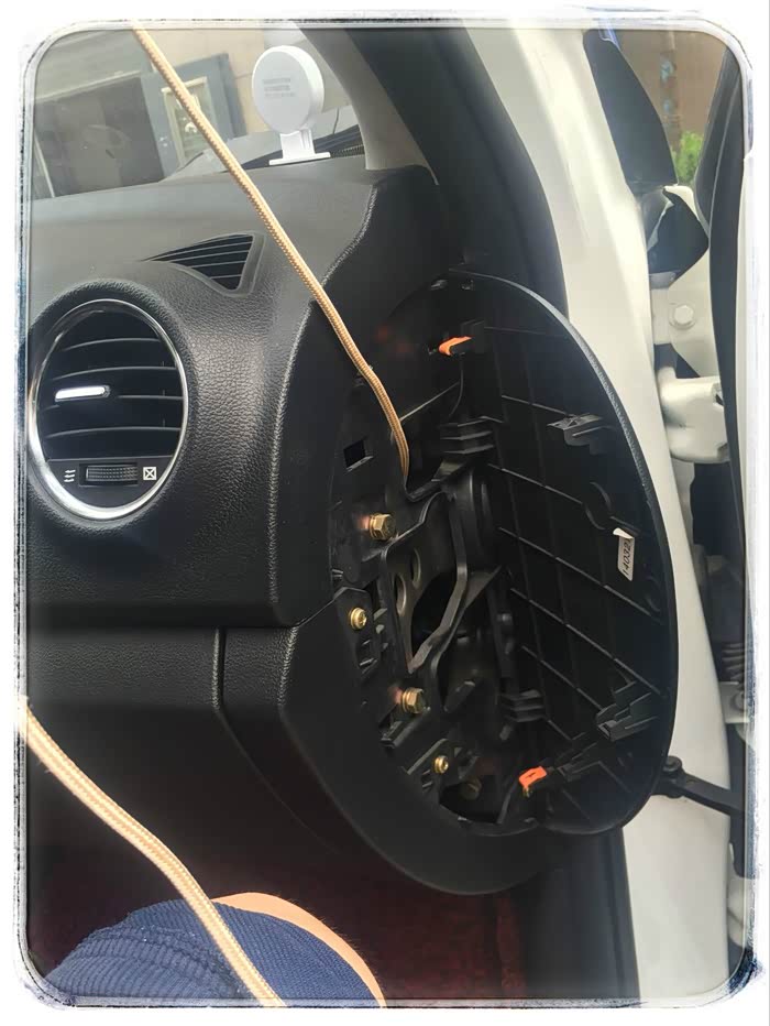

我是从这里传出来的,把线都扯出来,扯到扯不动。。。
继续。。

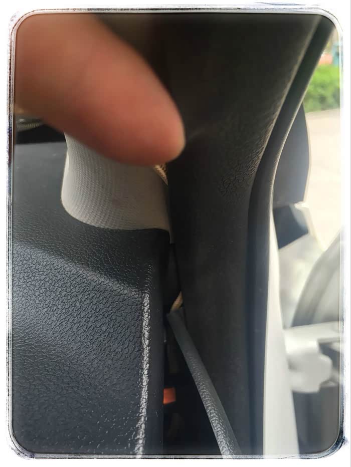

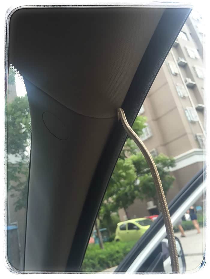

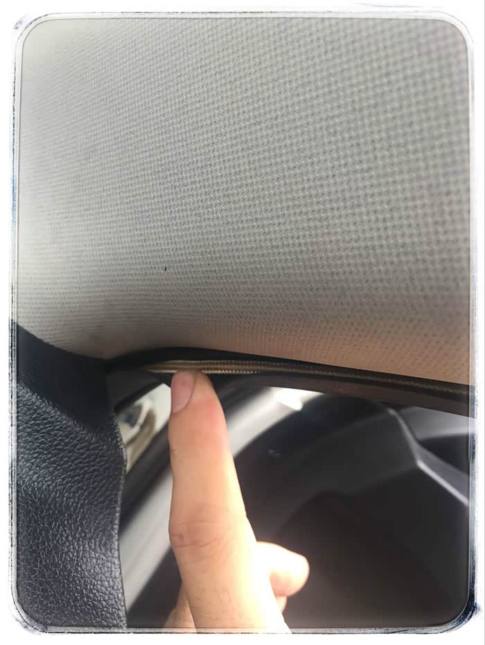

藏起来从这里把线开始。。。走A柱的胶皮。。内!(注意别挤住数据线,以免挤断)
这里用手指甲就可以办到!
藏得很严实的,外面看不到。

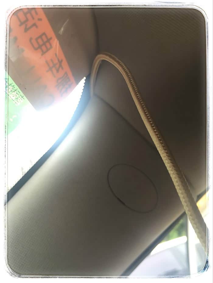

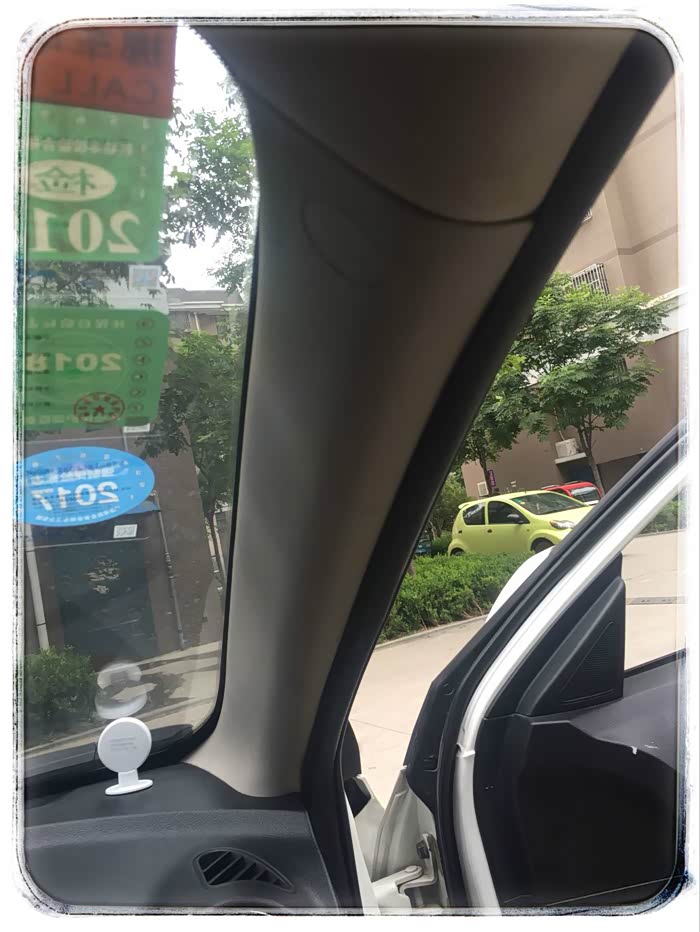

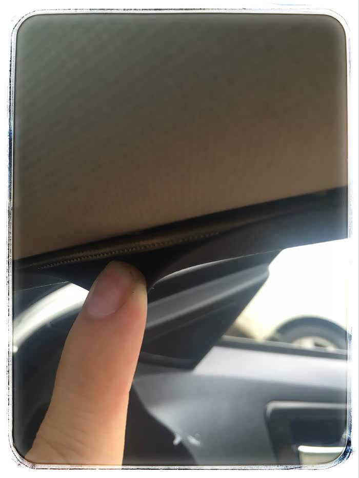

走到这个位置就得穿越这个缝隙了!这里需要用到工具
用小的一字螺丝刀或者专用的塑料起子最好,不要伤害A柱塑料!
穿越缝隙后,把线塞到顶棚夹缝,手指可做到!

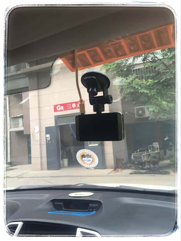

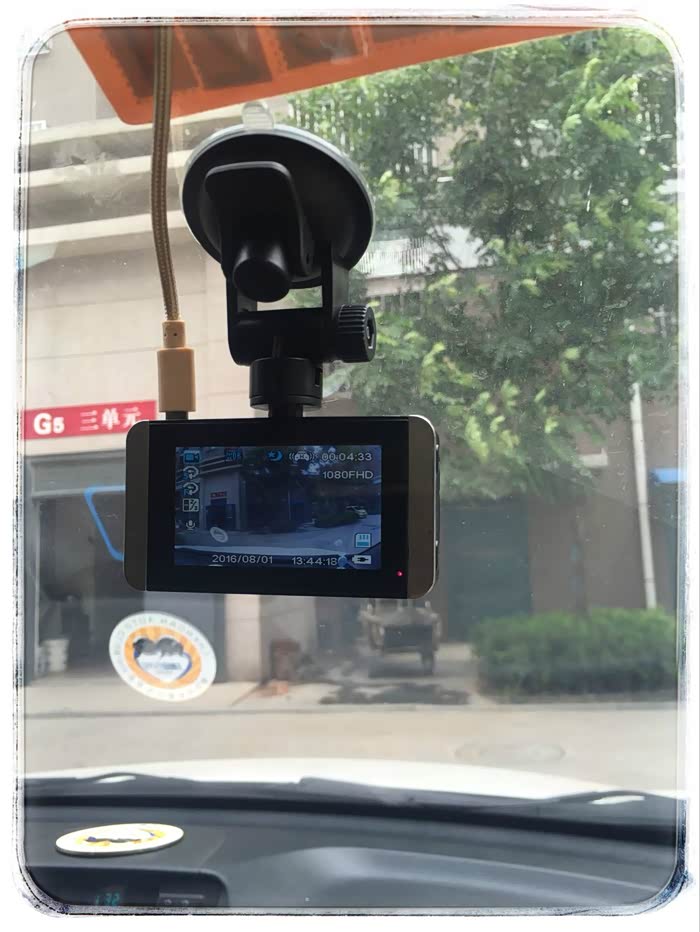

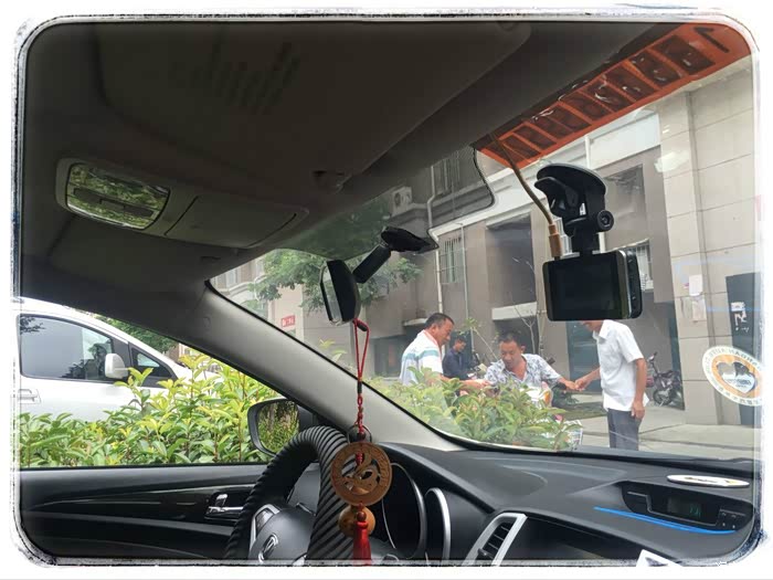

行车记录仪最好安装在靠中间的地方,这样记录的有效范围就广!杜绝死角。。
吸盘固定在玻璃上,固定在尽量靠中间的地方,而且避免阻碍司机视线(此线有点短,建议3M左右)
插上电源线,这样就安装完毕了!
有点偏了,改日换长线从新安装。。
暗线走的,外面几乎看不见!

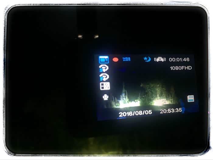

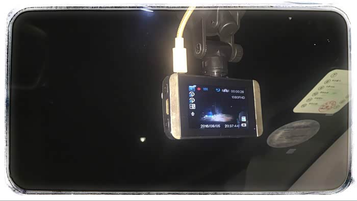

打开电源,看看!
行车记录仪的设定:
1,分辨率的设定,这个要看内存卡的大小和你驾驶的距离设定,建议用容量比较大的内存卡,这样可以选择更高分辨率格式。一般8G以下的卡可以选择720P,16G以上的可以选择1080FHD。日常在城区使用时,可以将分辨率设置为1080P,以获取更多的细节性画面;长途旅行时,选择720P,以获得更长的录制时间,避免还没到目的地,途中的画面已经被覆盖。
2,循环录影,这款记录仪提供了“关、2分钟、3分钟、5分钟”四个选项,选择“关”将关闭循环录影,在存储卡录满后不会进行覆盖,行车记录仪将自动停止录影。“2分钟、3分钟、5分钟”是指将视频分割成不同时长的片段进行存储。建议开启!
3,WDR,是WideDynamicRange的缩写,意思是宽动态范围,即宽动态技术,可以拥有更大的曝光度容度,在高反差的环境下,可以拍下更多的细节,让人脸不是全黑、背景又不会死亮到过曝等等。拥有此功能的行车记录仪建议将此选项设置为“开”。
4录音功能,功能开启的情况下,行车记录仪在录影的同时,还会录制车内的声音,建议有隐私需求的车主关闭此功能,以防重要隐私被泄露引发不必要的麻烦。
5,还有重力感应,延时关机,延时开机,补光。。。等可以根据不同需要进行设定!
