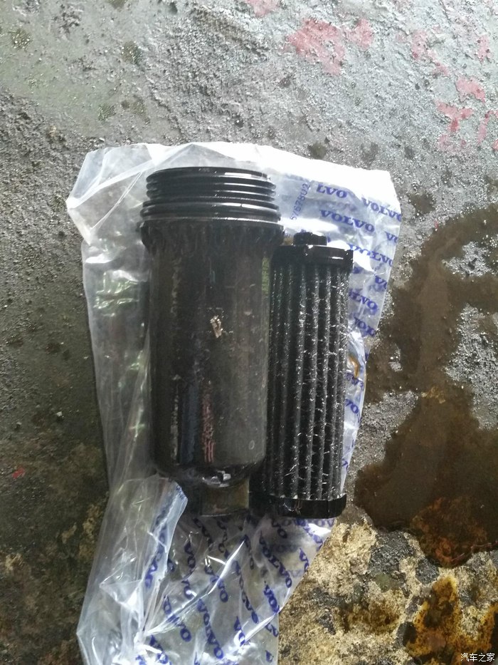

1、  如果有渠道买到变速箱纸滤芯的最好不要花350冤钱,我觉得不值,而且拆下来的外壳及密封垫我感觉质量良好,外壳再使用一个保养季应该没问题。

3、  从泄下来的旧油及滤芯来看,残渣几乎没有,所以我认为重力换油虽然旧油泄不干净,但那点儿旧油相对3年(5万公里)的换油周期来讲不叫个事,无需过分纠结。

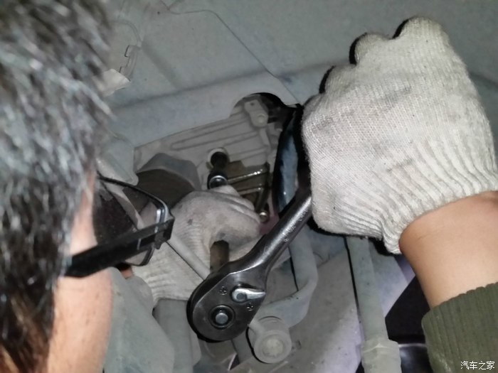

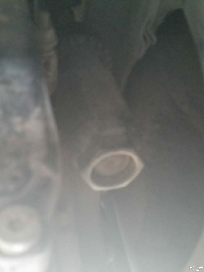

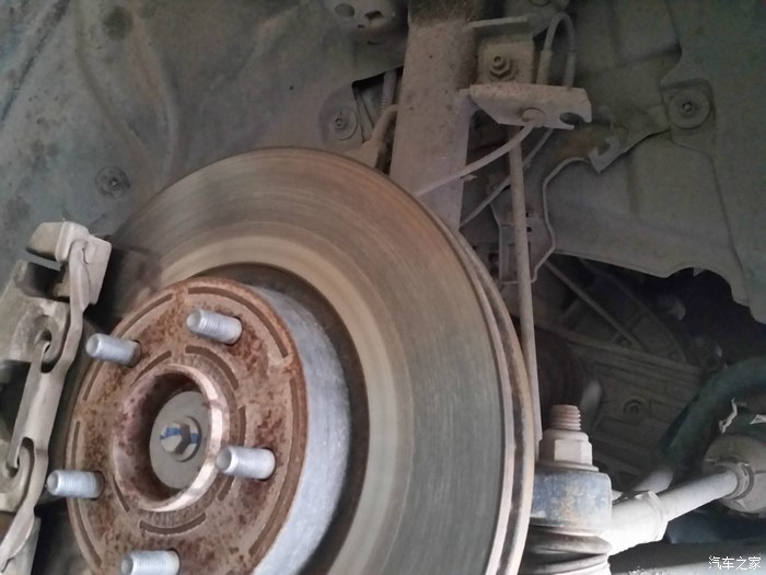

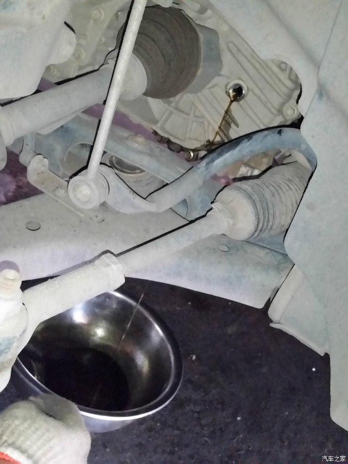

1、卸轮胎、放油(自己前后巴拉档位省略)

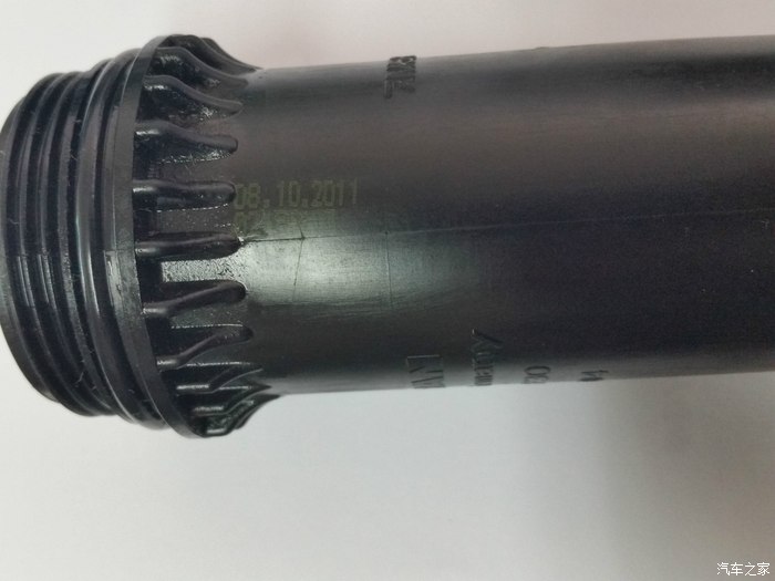

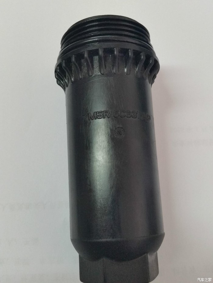

2、原车滤芯
3、拆滤芯

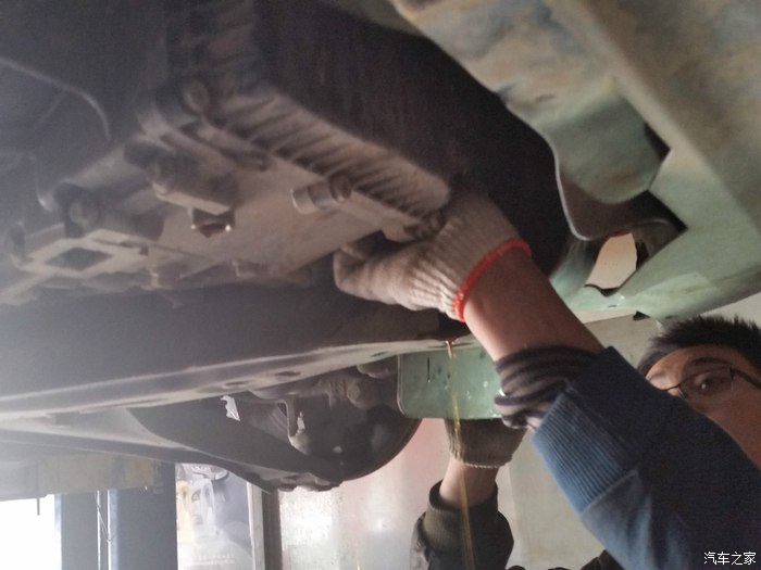

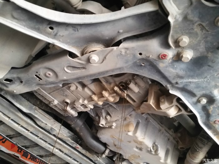

4、倒油
5、着车自己巴拉档位省略,溢油孔泄油

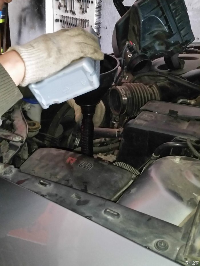

6、补油——算上倒进滤芯的油正好6.5升,上紧各类螺栓

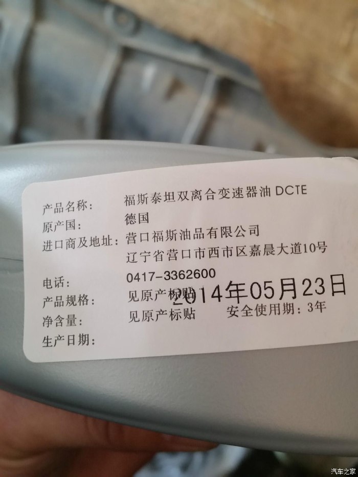

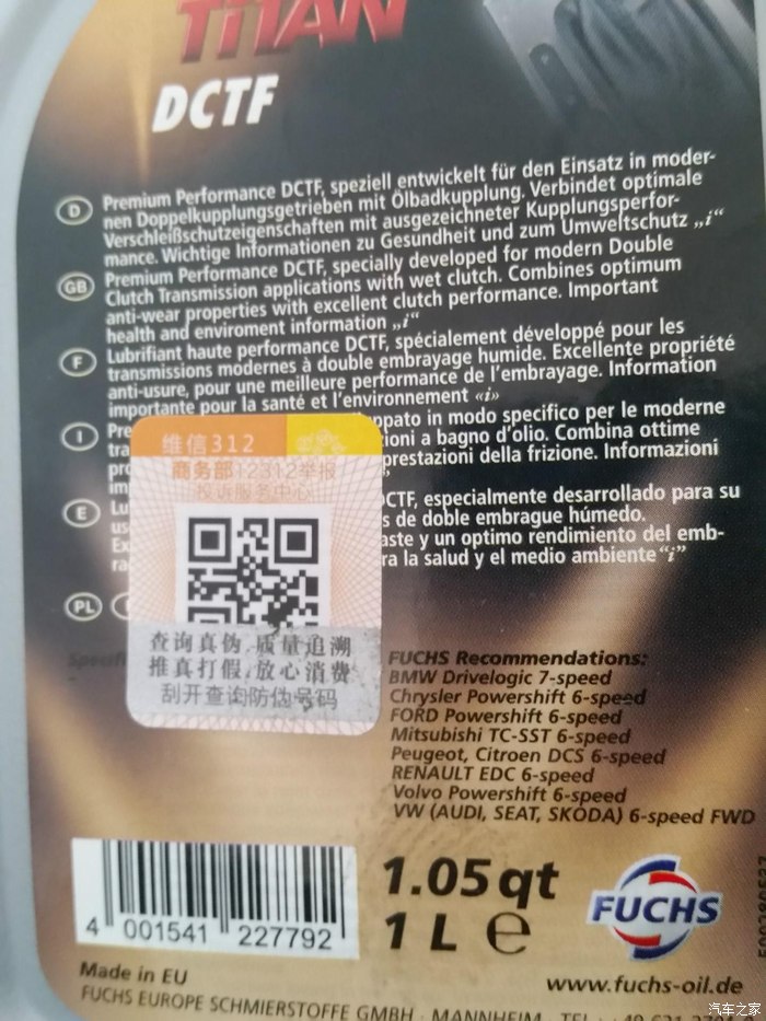

8、福斯变速箱油(名称中字母打错了)

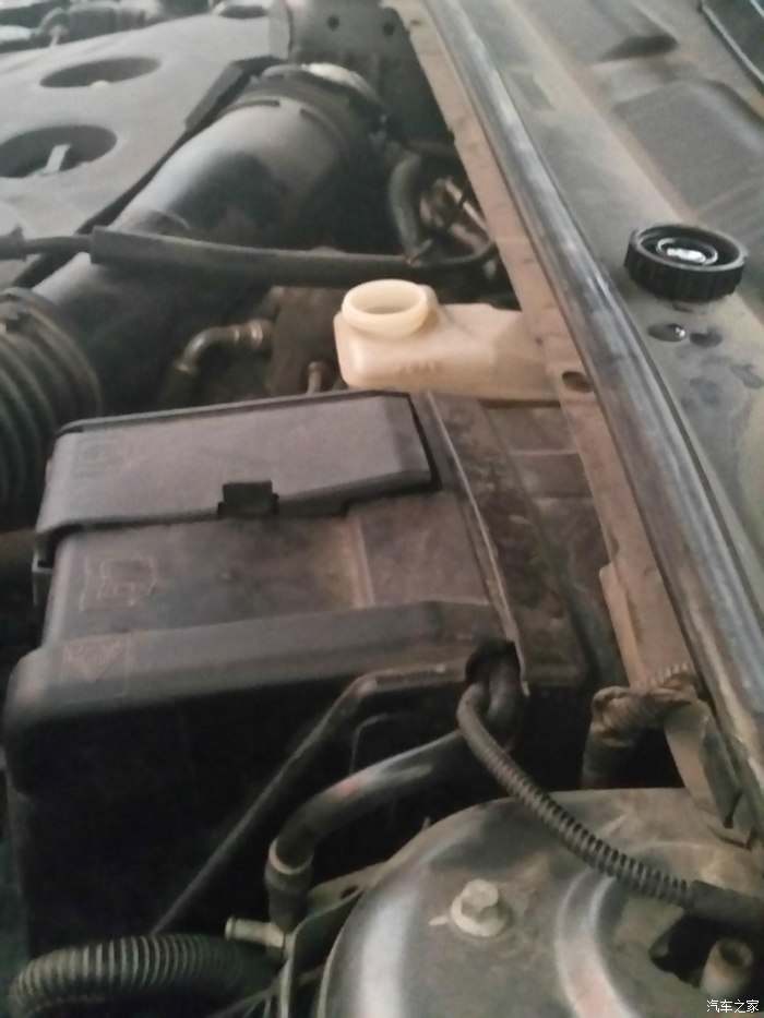

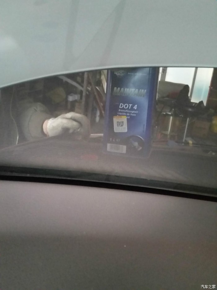

9、刹车油(我在车里玩命踩刹车时拍的,没看见怎么换,应该是一边放油一边加油)
10、抽助力油

11、原车滤芯近照
