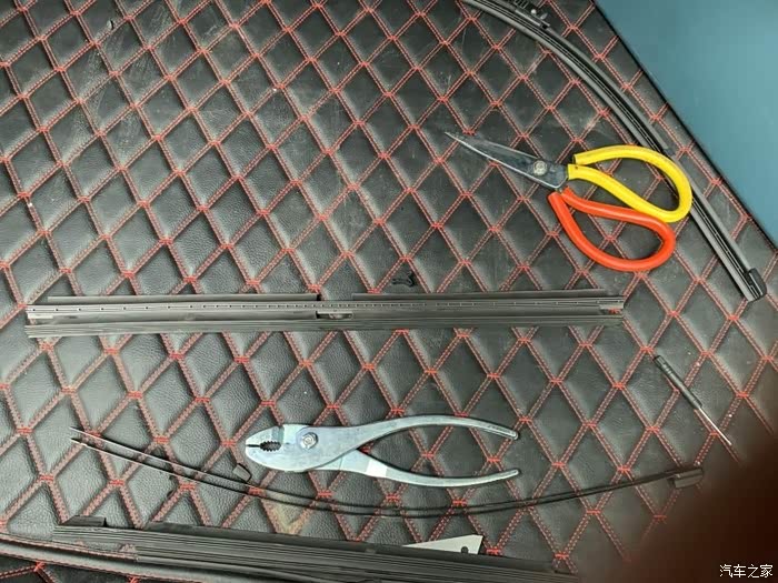

胶条拿到就迫不及待想着更换了,动手能力强的车友都可以自己更好,准备一把老虎钳跟一个美工刀即可。

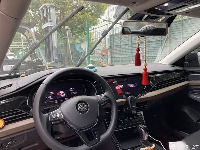

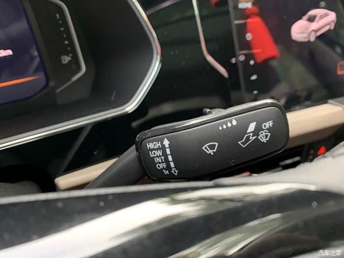

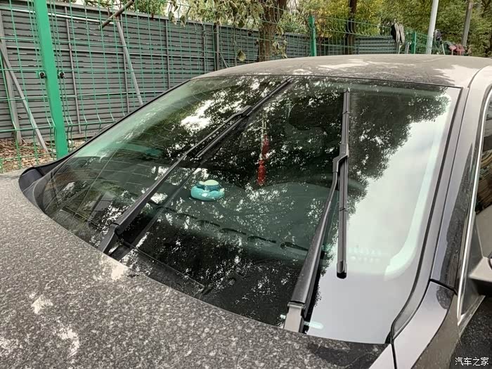

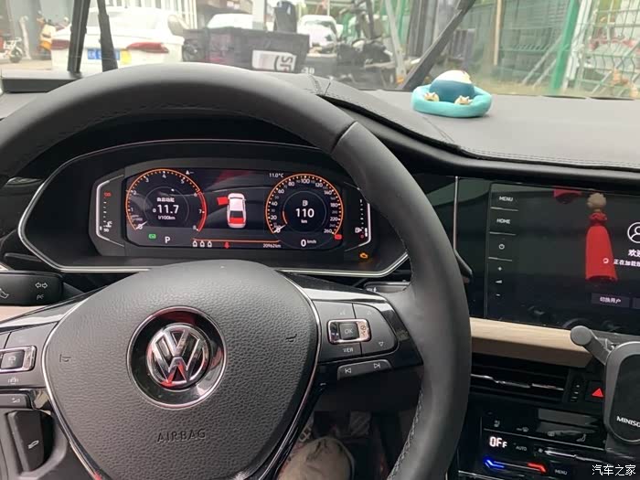

首先要从车辆上面取下雨刮片。将车辆通电(不需要启动)然后再关闭之后再将雨刮开关往下扒拉一下(1X)。
下面跟大家聊聊它的更换细节。

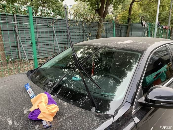

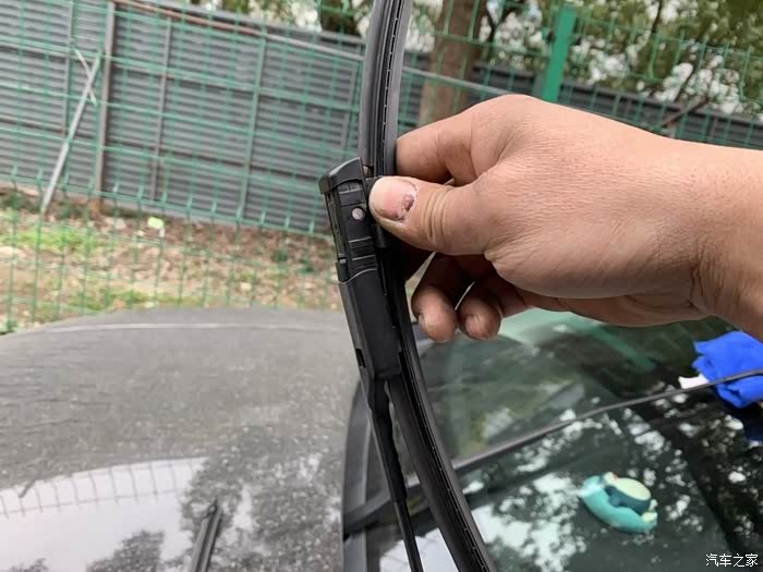

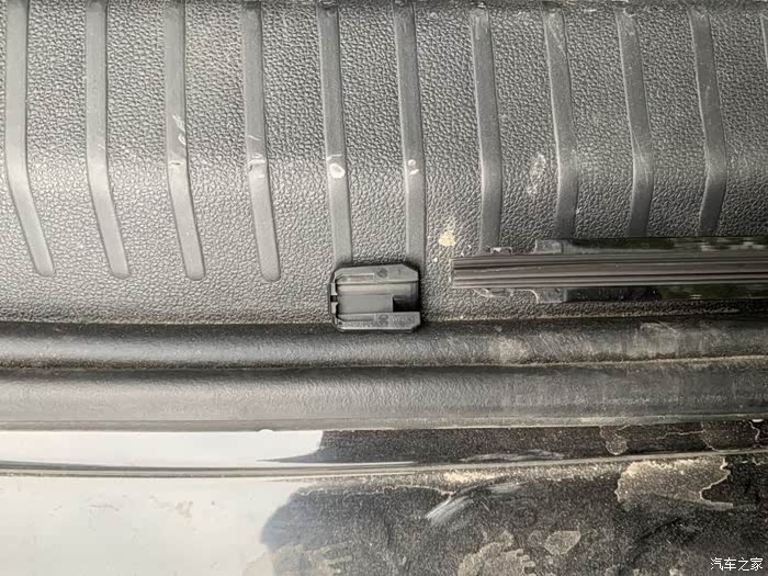

这个位置时就可以将雨刮臂立起来。

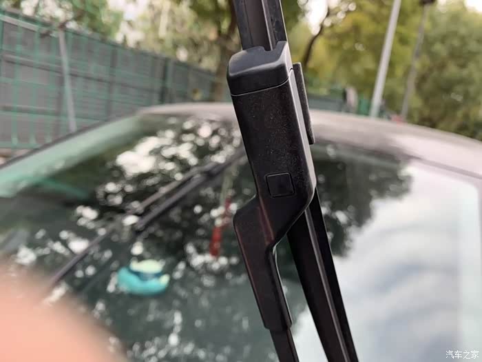

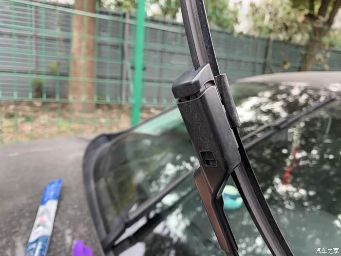

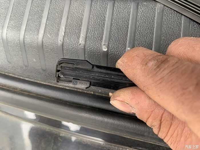

雨刮臂头上面有个正方形按钮将它按进去将雨刮片往上拉就可以取出雨刮片。

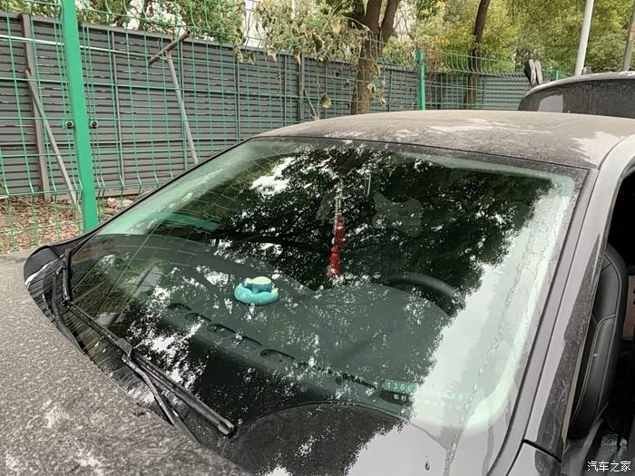

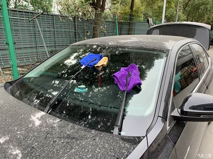

雨刮片取出后一定不能将雨刮臂立在中间因为雨刮臂会落下来有可能会给玻璃打坏最好的方法就是将雨刮臂放下来个用毛巾垫一下。

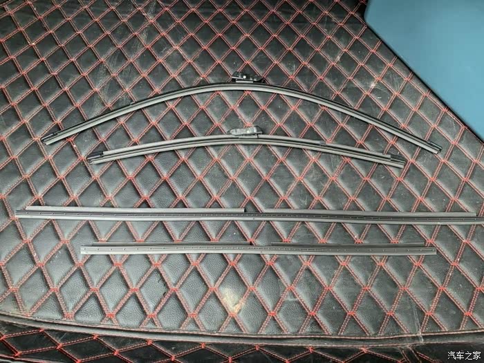

买的时候客服说是专车专用的不知道长度一不一样?

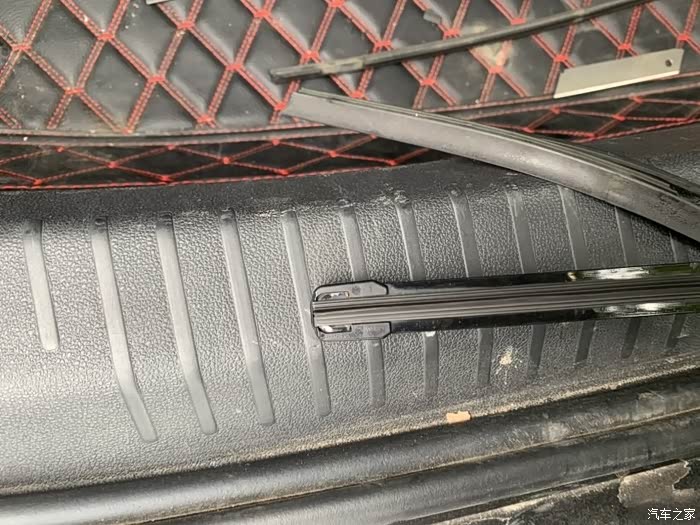

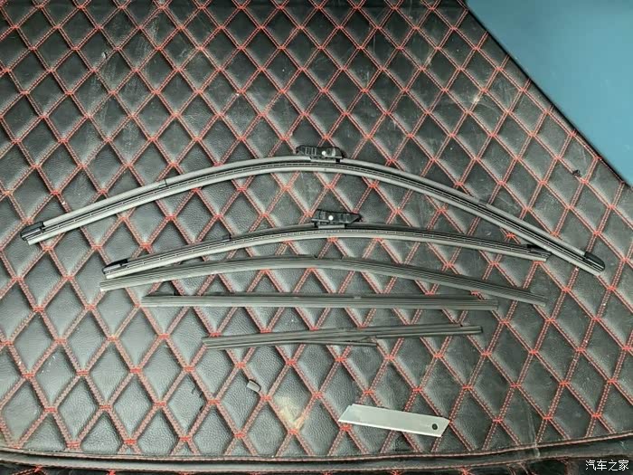

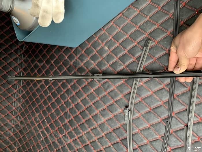

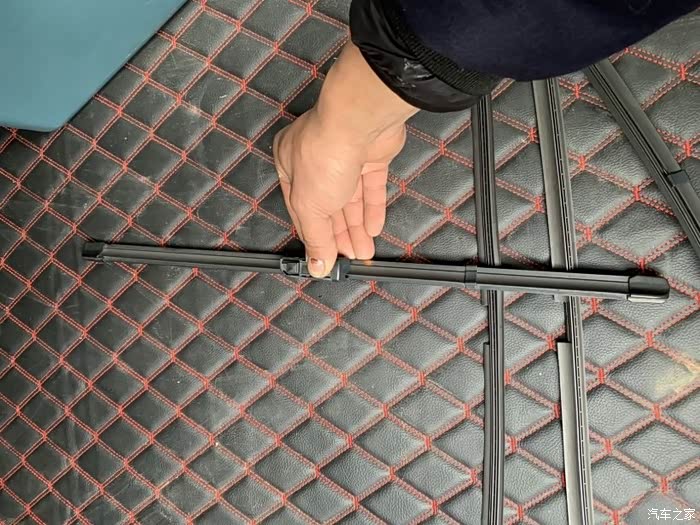

雨刮片一根长一根短都是有两个端盖、雨刮臂支架、固定夹、胶条、骨架组成。

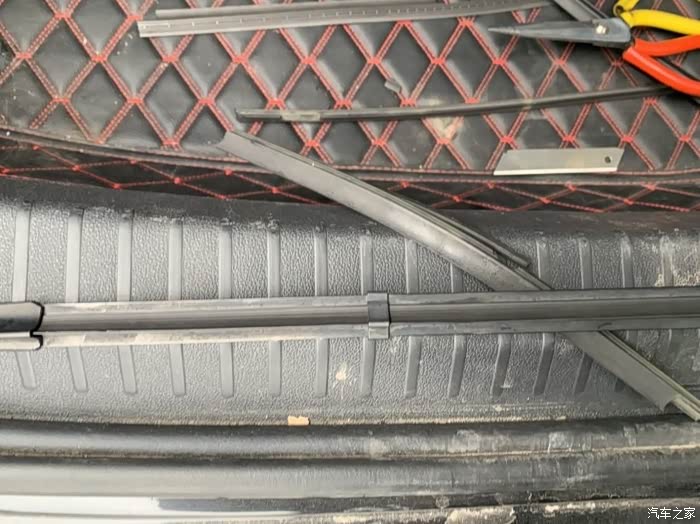

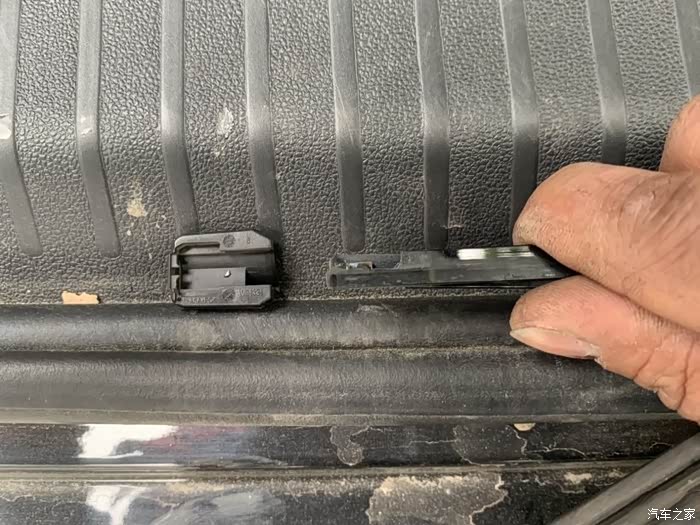

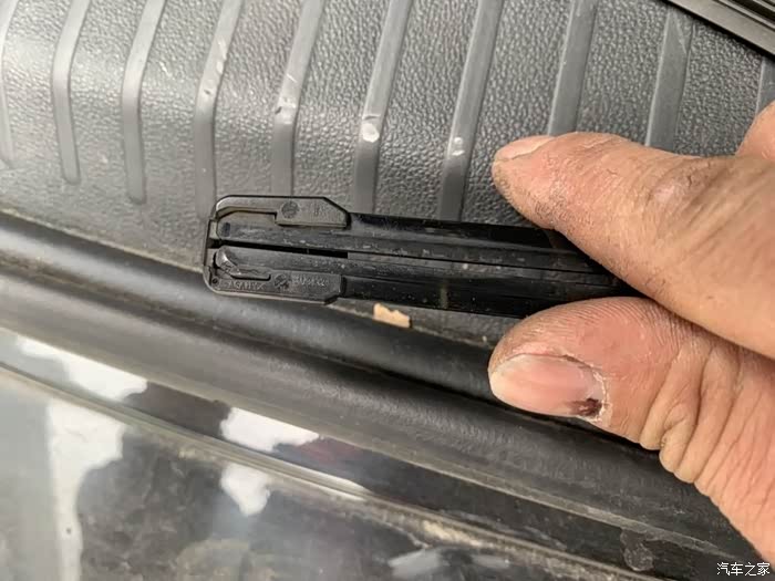

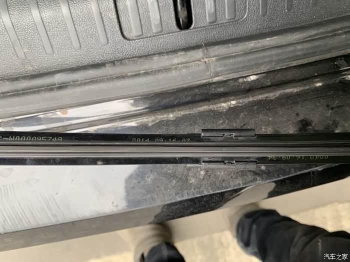

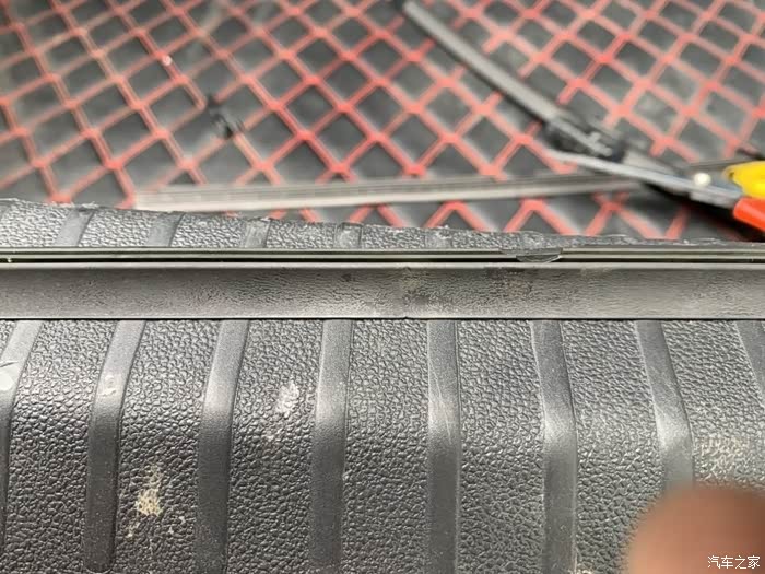

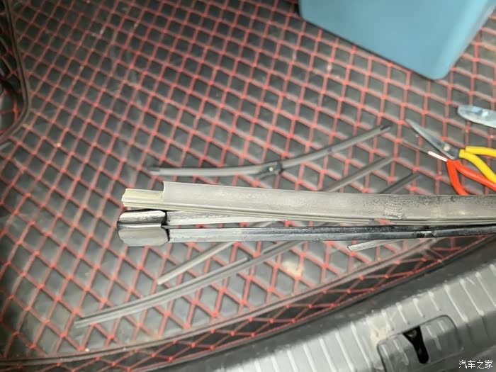

第一步先把雨刮片上面的固定夹取掉。
第一步先把雨刮片上面的固定夹取掉。

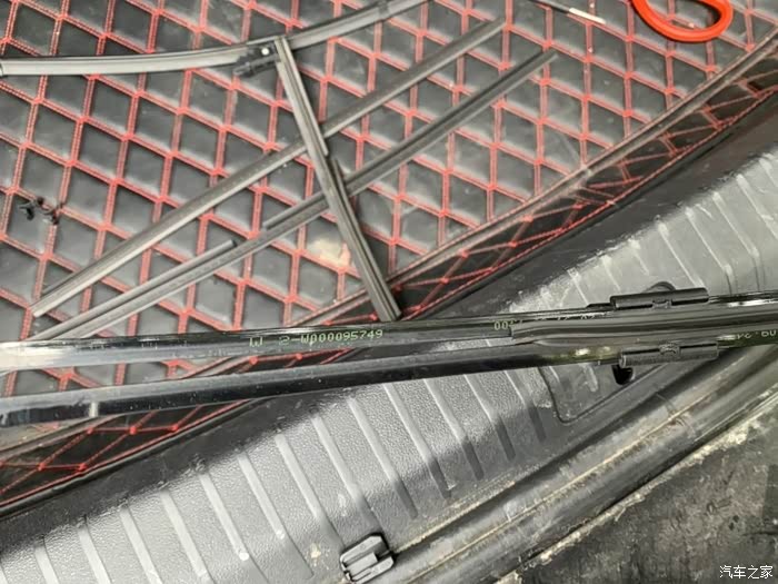

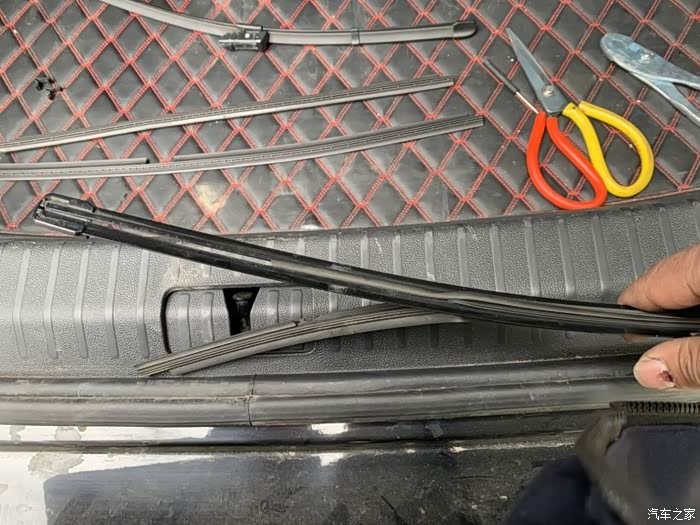

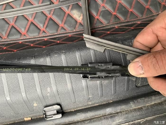

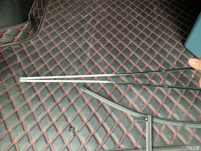

第四步拉出剩余的胶条后使用取出端盖的方法取出雨刮臂支架。
第五步胶条全部取出后另外一头的端盖不需要取之后将新的胶条跟旧的对比一样长度后顺着端盖的方向将胶条放入骨架中。

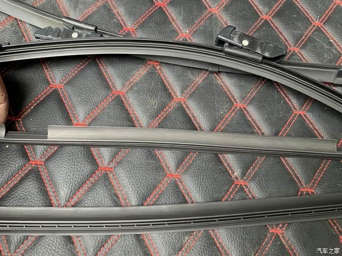

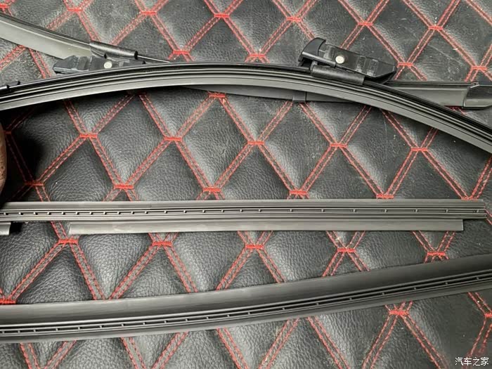

下面两张图片可以看到胶条的正反面是不一样的。

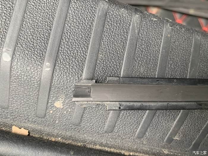

第六步胶条放到位后就可以安装中间的雨刮臂支架了,这里安装支架时需要用点力。
第七步最后安装最后的一个端盖。这样一个雨刮片的胶条就更好完成了。另外一根跟着一样的方法更好即可。

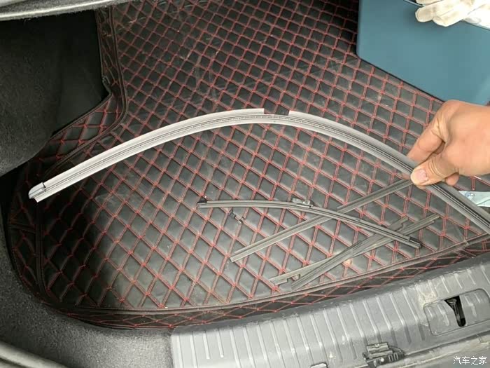

取下来的旧的胶条已经老化裂开了。
两根雨刮片换好后安装到雨刮臂
安装雨刮片很简单将雨刮片放入孔内往下按压直至小正方形按钮弹出即可。

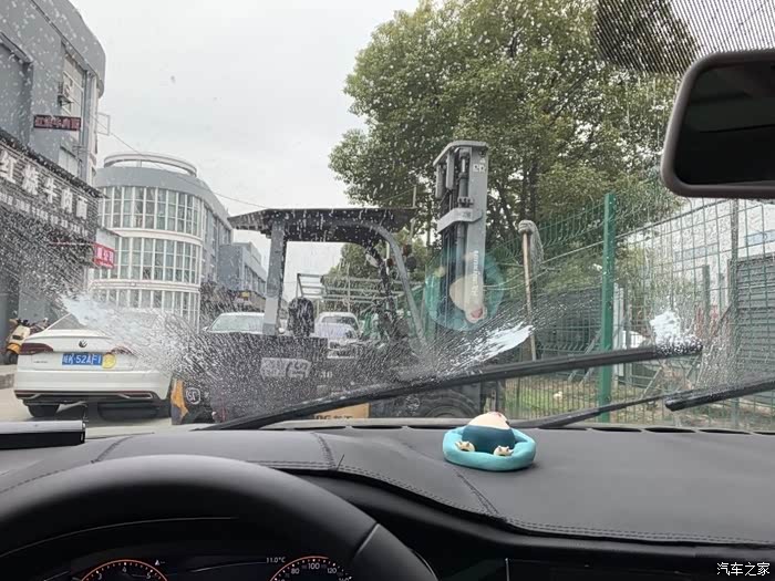

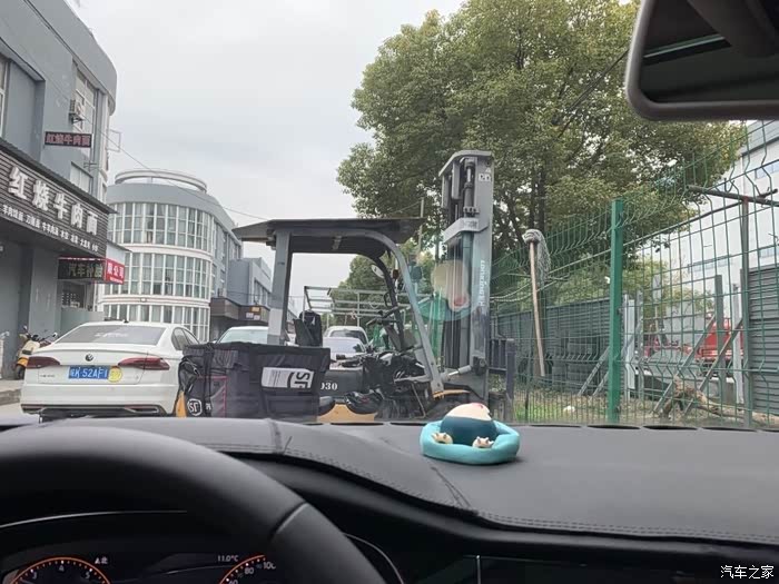

新的换完试了一下效果感觉还不错刮的很干净。
