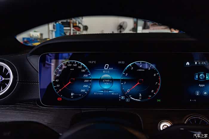

这台2023款奔驰E是我堂弟的车,因为他现在人在国外,这台车相当于放我这托管了,目前跑了将近7万公里。虽然整体驾驶感受依旧稳健流畅,但最近在跑长途时,换挡顿挫感明显,尤其是在堵车跟车的情况下,有轻微的拖拽感,高速急加速时降档反应也稍显迟缓。这让我开始警觉:是时候给变速箱做保养了。

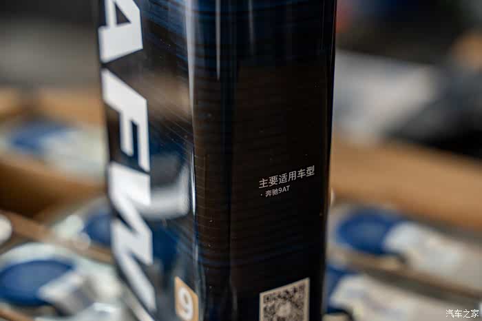

在选择变速箱油时,我对比了多个品牌,最终选择了爱信AFW9自动变速箱油和油底壳。原因是爱信作为全球领先的变速箱制造商,拥有55年以上的变速箱制造及配套经验,爱信的产品也广泛应用于日系和德系车型,稳定性有口皆碑。同时,爱信AFW9 自动变速箱油专为奔驰9AT变速箱设计,粘度和润滑性能完全符合原厂标准。

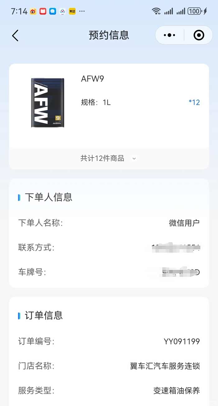

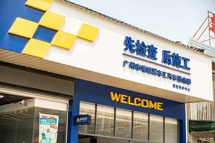

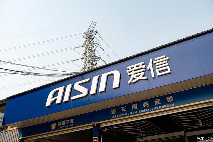

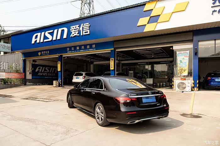

而且,现在可以直接在爱信的AAMC汽车养护专家小程序上预约保养,非常方便。周边就有很多爱信的授权AAMC门店,我选择了离我最近的翼车汇汽车服务部。
到了预约的时间,我就把车开到修理店里进行更换。这个店还是蛮好找的,招牌、装潢都很醒目,不愧是爱信的授权门店,看起来也很整洁卫生。
爱信这个品牌其实很多车友应该都听说过,作为全球领先的变速箱制造商之一,很多日系和德系车的变速箱都是爱信供应的。针对奔驰的9AT变速箱,很多维修店其实也推荐用这款爱信AFW9专用油,毕竟品质稳定,省去了很多后顾之忧。

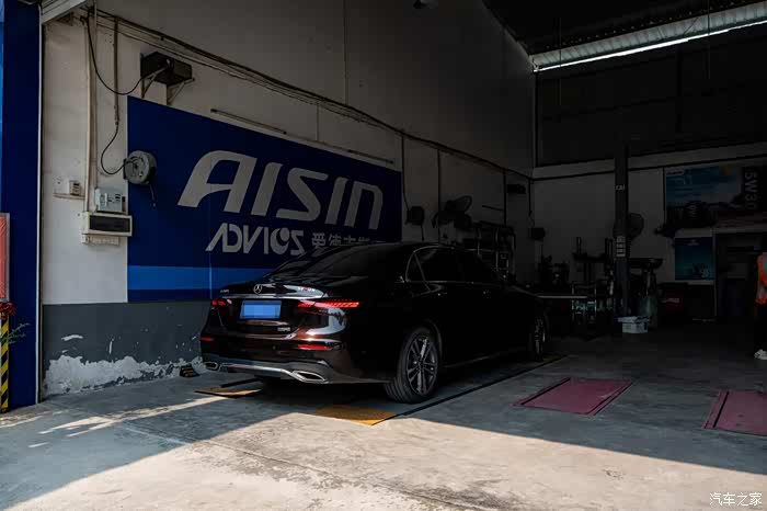

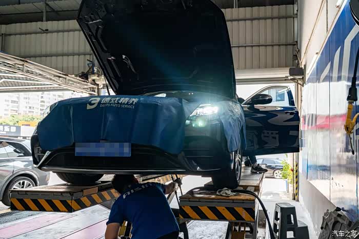

因为是使用循环机更换,整个过程要比正常更换的时间久一些,大概花了三个小时,老板也很爽快,让我全程在旁边看着操作。

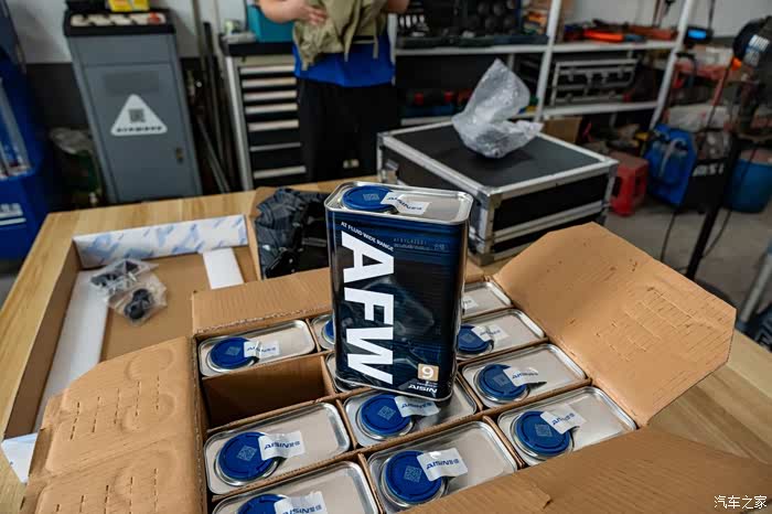

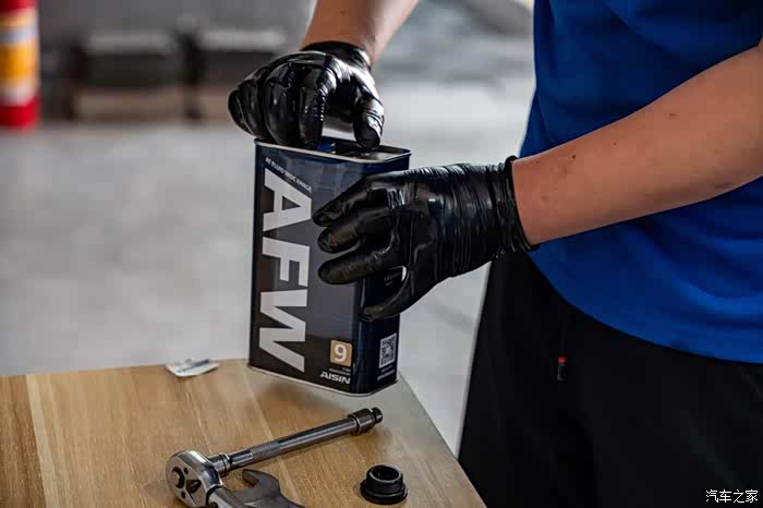

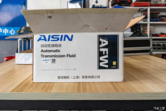

接下来,让我们有请这次的主角——爱信自动变速箱油AFW9和9速变速箱油底壳,完美适配奔驰9AT变速箱。因为我这次是使用循环机更换,所以需要使用到15L,一整箱铁罐子码得整整齐齐,这质感绝了!铁罐表面看到油品的封签和防伪标识,让人非常放心。

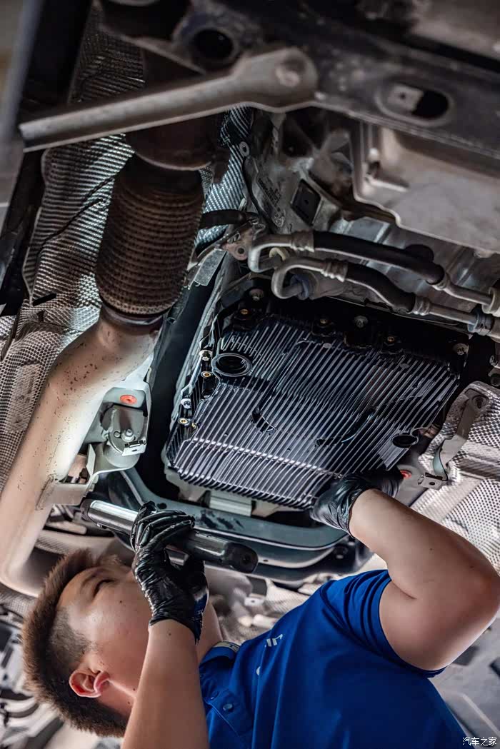

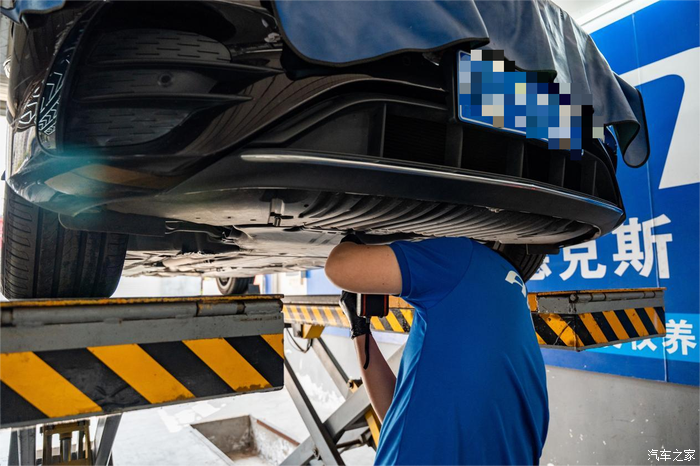

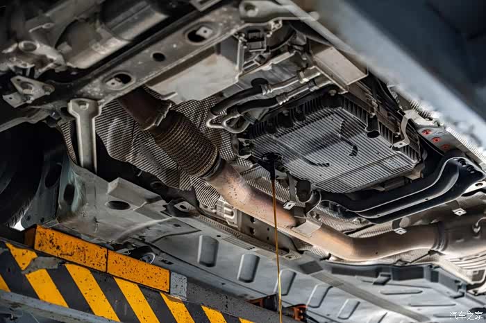

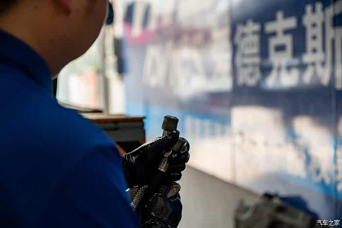

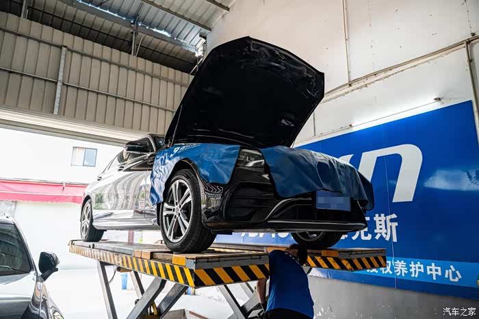

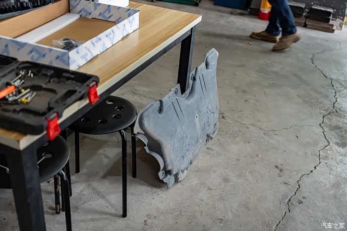

首先,师傅把车架起来,拆下底护板,检查变速箱底壳有没有渗油现象。看到底部有点油污,虽然不严重,但也提醒我以后要多注意。而油底壳也是一起安排更换了,换上去崭新的看着非常赏心悦目了~

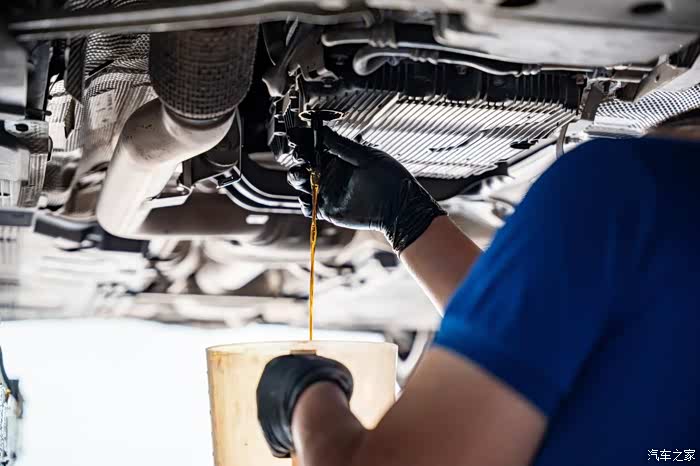

2. 放油和清洗

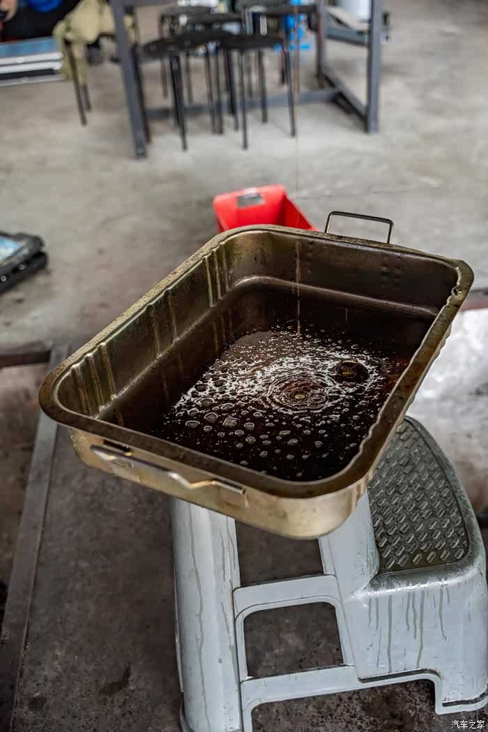

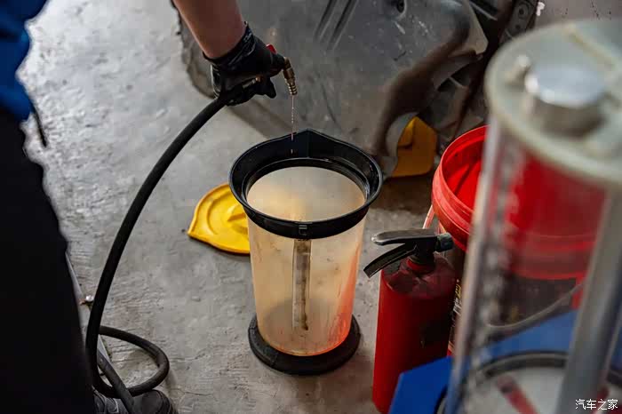

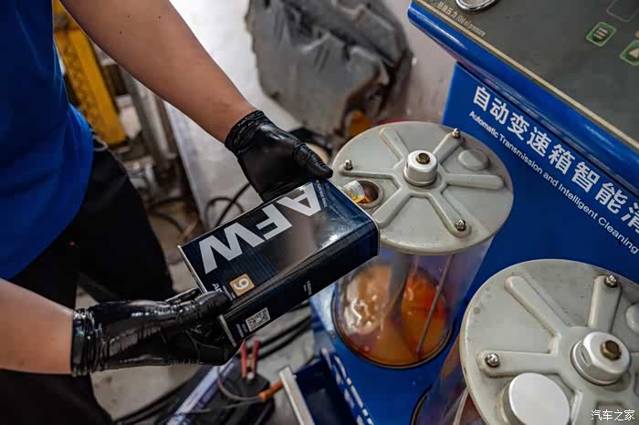

接下来就是放旧油,这里有个细节,师傅特意用了抽油机和重力放油结合的方式,尽量把旧油排干净。整个放油过程大概用了半个小时。之后还进行了油底壳清洗,换上新的滤芯和密封圈。师傅强调,滤芯能有效过滤金属颗粒和杂质,不更换滤芯,换油效果将大打折扣。
3. 循环换油

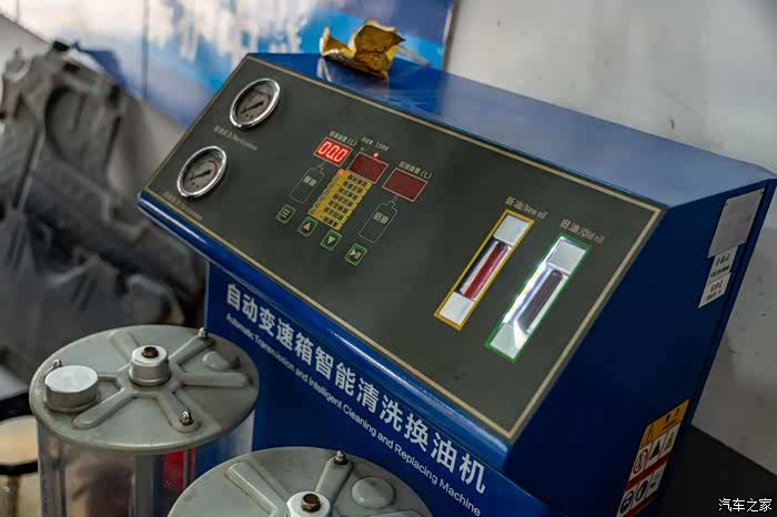

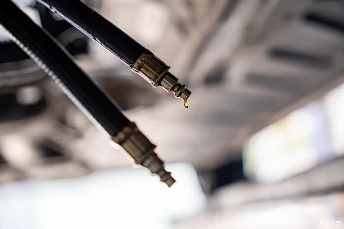

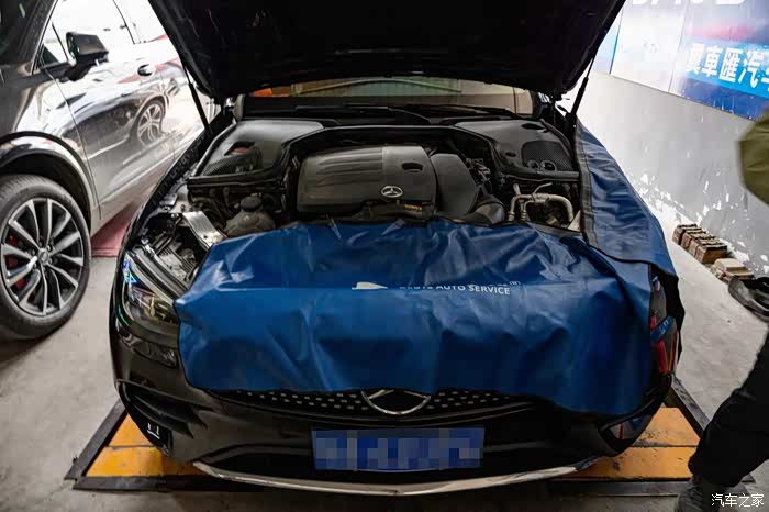

由于奔驰E的9AT变速箱油容量较大,为了保证换油效果,采用了循环换油的方式,老板说,对于德系车而言,这种方法更为彻底。简单来说,就是通过循环机把新油注入,同时将旧油排出,确保内部油路彻底更新。这种换油方式虽然费时费油,但效果好,能有效减少旧油残留。
不过,在换油过程中也发生了一个小插曲,由于奔驰E变速箱油压较高,而且我是开了一个小时的车直接到店里换油,温度还没冷却到38度以下,所以一开始循环注入新油的时候差点喷油,还好店里施工安全而且专业,迅速解决了问题。大家之后在换油时,一定要注意等温度冷却下来再换哦。
4. 注入新油,试车检测
换油的时候需要启动发动机并且模拟升档,随着每一次升档的过程,新油也慢慢注入并且充分润滑,随后师傅进行了一次冷启动和低速试车,看看换挡流畅性和换挡逻辑。整体感觉确实比之前要顺滑一些,低速拖拽感也有所缓解。
新旧油对比:颜色和粘度差异明显
换下来的旧油颜色已经发黑,粘稠度明显下降,闻起来还有点焦糊味。相比之下,新油呈淡黄色,流动性很好。这一对比让我庆幸自己及时更换,否则长期使用变质油液真的会有隐患。
