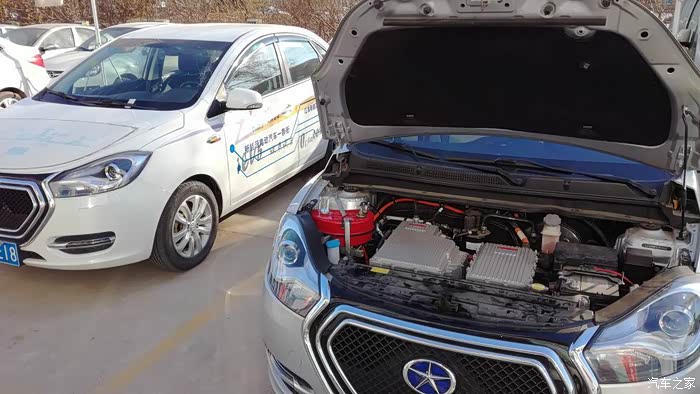

说话间,江5的副驾驶座地板上年轻的师傅已经开好了孔,卜师傅也在机舱内安装好了邮箱的支架(卜师傅自己现场做的,挺牢固的),这个3升的小油壶也是前面安装实际操作中找到的最好的油壶了,尺寸合适,形状大小刚好放在江5的机舱内。
图2 设置安装支架
图3 驻车加热器安装位置
油壶上卜师傅还配上了取油器,其他包括油路、通气管线、控制器、电源线等等如何走线安装,也都靠卜师傅的丰富的经验了。

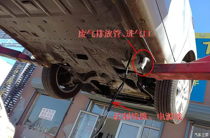

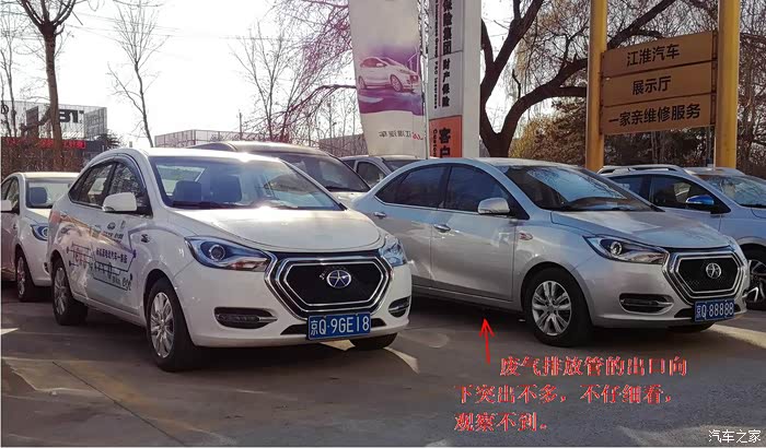

安装好了油壶和驻车加热器的主机,就要开始连接油路和进气和排气管线了,江5上架子。 埃贝赫的驻车加热器的排气管上都加装了过滤装置的,据说欧洲对驻车加热器在排放上是有标准的,韩先生说国内的同类产品在设计制作上没有德国的严谨,如果按照严格的排放标准划线,恐怕大部分都是不合格的。
图7 输油管、进气管的安装
图8 控制线路、电源线、废气排放管的安装
图9 进气管、废气排放管
图10 进气管、废气排放管

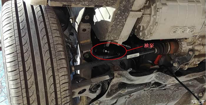

油泵,很关键的部件,韩先生介绍这个油泵的安装很需要技巧,要保证在设定的倾斜角度内,否则影响驻车加热器的工作。
图11 油泵

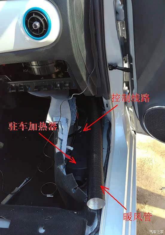

驻车加热器的暖风管的安装,俺当时看“小鱼儿992”大侠安装帖子时,这个暖风管的开口是直接通到驾驶者脚下的位置的。韩先生和卜师傅说,现在他们经过实践和对前期用户的安装经验,已经把这个暖风管直接连接到江5原有的空调管线当中,这样就可以利用江5的空调管线和鼓风机来吹送驻车加热器产生的热风了,完全实现了空调暖风的效果(俺本来想自己买个小风扇放在暖风管的位置制造空气流动,这下省了)。
图12 驻车加热器和暖风管

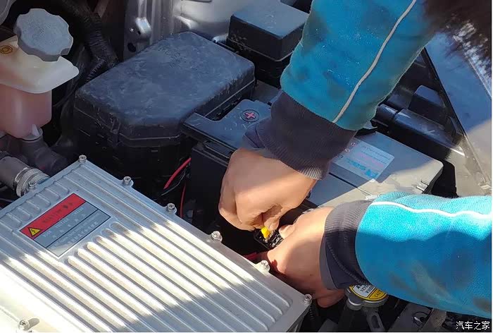

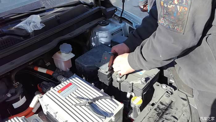

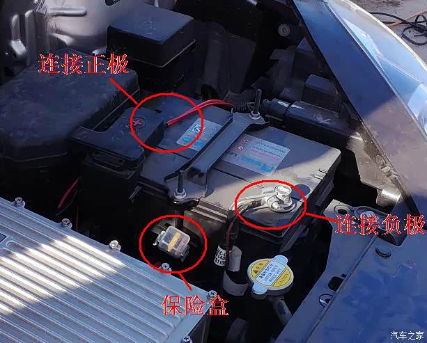

电源线的安装,分别连接车载蓄电池的正负两极。
图13 安装电源线
埃贝赫驻车加热器的电线上设有单独的保险盒,完全不和江5自己带的保险发生关系,还配了3个原厂的备用保险丝,卜师傅交代俺要收好。
图14 安装保险
图15 安装完毕的电源线和保险盒

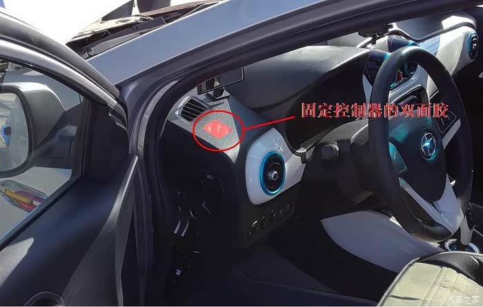

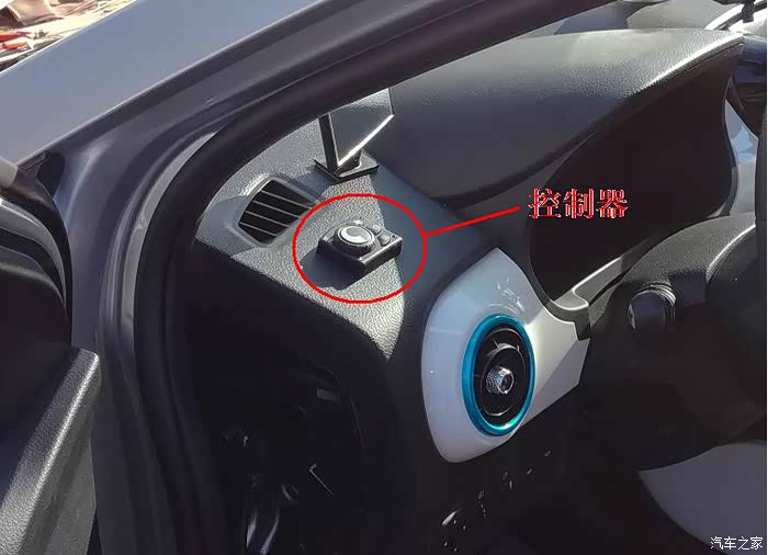

控制器的安装,需要拆开仪表台的侧面,并卸下手套箱,控制用的线束从仪表台内部穿过,外面完全看不到。控制器安装在仪表台的左侧空位处,好像是用类似3M的双面胶粘的,但是也要在安装位置打一个孔,把穿设在仪表台内部的控制用线束连接到控制器上。
图16 控制器安装位置
控制器就三个按键+一个旋钮,还有加热和换气两个指示灯,简单易用,朴实无华。
图17 控制器

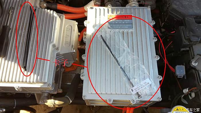

管线和油壶等相应部位都用一次性卡子固定,所有安装的部件都来自德国原厂,包括输油管、暖风管、螺钉、甚至这个卡子(油壶和取油器不是德国的,是卜师傅根据iEV5的安装空间挑选的),据说这个卡子的质量比国内的要好,不易脆裂。
图18 原装进口的卡子
大功告成,在加注了大约1.5升柴油后(选择柴油是因为柴油相对汽油更加安全),开机试验。随着油泵的塔塔声,驻车加热器工作起来,把旋钮调整到较大位置,打开江5的空调电扇,选择除雾模式和吹脚模式,不多一会儿,滚滚的热气就从上下两个位置喷涌而出,随后又试验了吹脸模式,都没问题,用手感受了一下废气排放口,挺烫的。
驻车加热器有一定的噪音,并不太大,但绝不是特别宁静的。而且毕竟是燃烧柴油,站在车辆附近,能够闻到柴油燃烧后的味道。但是相比燃油汽车的尾气排放,驻车加热器所产生的废气应该是微不足道的,韩先生介绍即便是在最大燃烧情况下,每小时也只消耗0.3升的柴油,如果采用最小燃烧,每小时消耗大约0.1升柴油。而驻车燃烧器所消耗的电量仅仅相当于一个8瓦的灯泡(主要用来驱动油泵)。

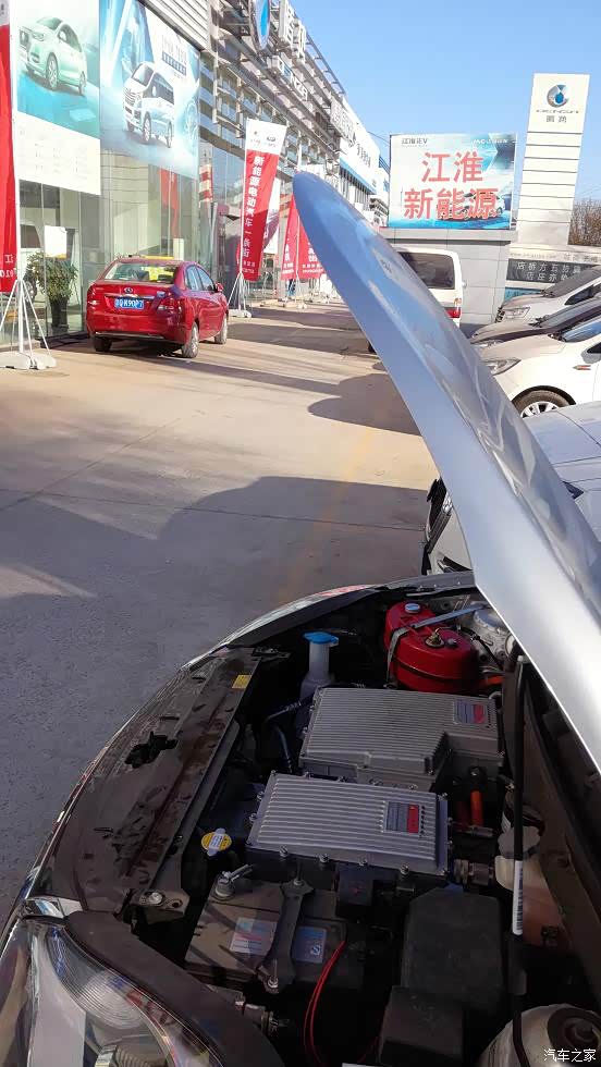

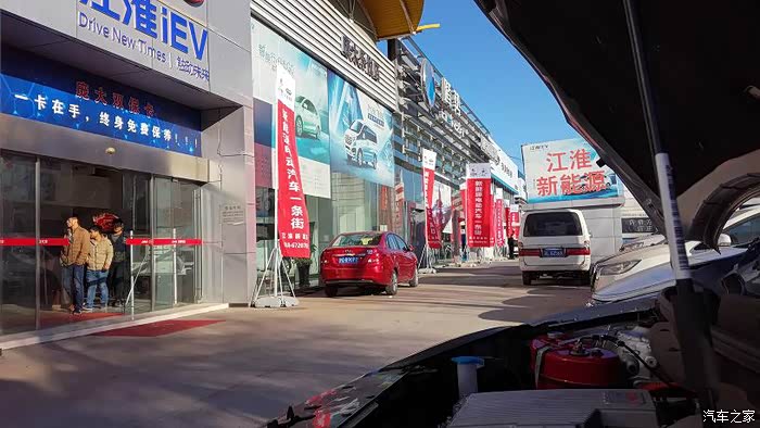

这时候已经是下午的13:20左右了,四个人连午饭都没吃,一直在忙活和看着。韩先生谨慎的征求俺的意见,问能否载他去附近的一个江淮4S店,因为上次他也想带一辆加装了驻车加热器的iEV5去给江淮4S店的销售人员看看,介绍一下埃贝赫的新能源车冬季取暖解决方案,但是那位车主有事没能成行。俺一想这是好事啊,俺在论坛里发帖子,和在4S店展示不是一个道理么,说不定就能帮到某位有着同样想法的新能源车主朋友呢,于是两人开着江5上路了。好像是五方桥那个4S店吧,俺没仔细看,腾势、奇瑞、江淮、北汽的新能源车都在这有店面。从卜师傅那里到五方桥,路上大概开了五六公里,可能驻车加热器调得功率太大,加上那天阳光比较足,车外是11度左右的温度,看了看俺扔在车内的温度计,车内达到了28、29度,俺俩热得必须开窗通风,俺觉得周身发烫,脸上更是热的不行,不得不调到最小功率。
到了地方,打开机器盖子,韩先生请来了江淮4S店的工作人员,他们也挺感兴趣的,问了好半天,约了韩先生再带资料和实物来店洽谈。结束后韩先生怕耽误俺时间,想赶快回去,俺一看这都到了您就多介绍几家呗,于是韩先生又同周围几家新能源汽车的销售人员进行了沟通。看得出来,确实如韩先生所说,这些经营汽车的人对这个60年前就诞生的与汽车息息相关的产物的确一无所知。韩先生还是简单的给他们先普及了一下,有的经销商也表示希望得到更多的相关材料。能帮韩先生的忙俺也挺高兴。
