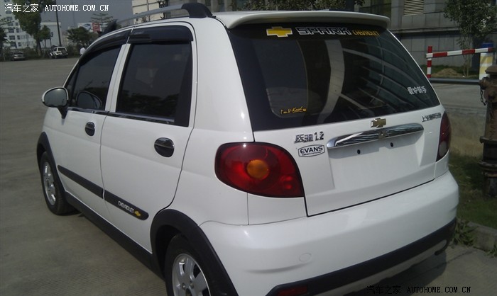

新人交作业,KK部分装饰、顶棚隔音、隔热、音响、喇叭
    提车到现在几个月了,迟迟未交作业。今天把KK放了上来,细谈换上先锋主机,改喇叭后的感受,与车友们共享KK的
乐趣。欢迎拍砖。请斑主射精。
     提车第二天就去上了牌,至今还没挂上去,打造无牌KK
KK回来的第3个早上,发现两个前大灯与两个前雾灯,全部有水珠在里面,马上去4S店更换,4S二话不说,全部总成换掉。(由于当时没有形成拍照的习惯,忘记拍施工过程了

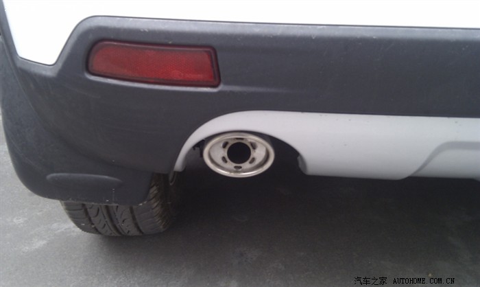

尾喉、迎宾踏板,在鱼郎处购得

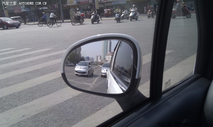

广角镜片,是粘贴型的,整个粘上去,在淘宝有买。(原车左边的是平面镜,视角范围太小,右边则是广角的)

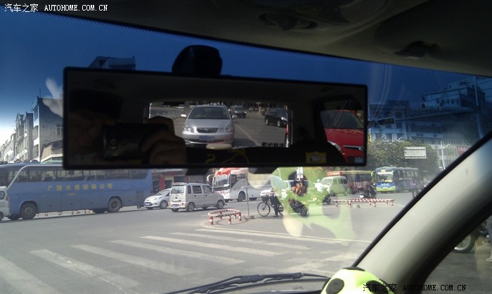

室内大视野24CM,说防眩晕,其实不然。

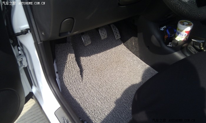

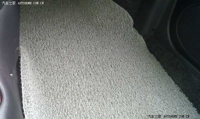

马来西亚御马脚垫,裁完全车花了750米,贵是贵了点,但这质量对得起这价钱,赤脚踩上去软绵绵的,环保型材料,一点味道都没有。

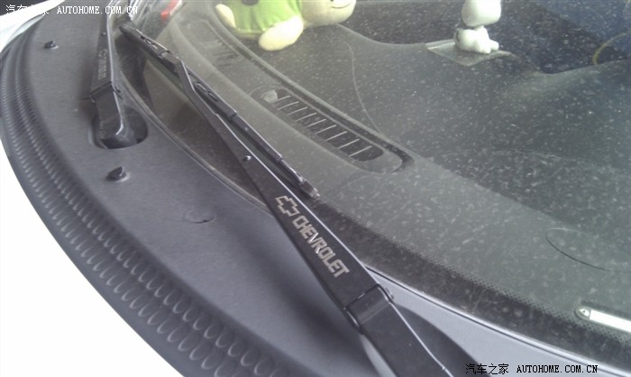

雨刮车标,金属的。在天天购得

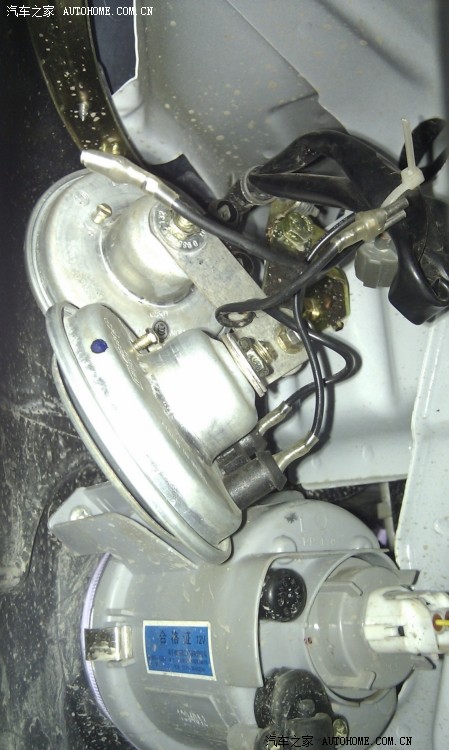

博士平面喇叭,个人不喜好蜗牛。

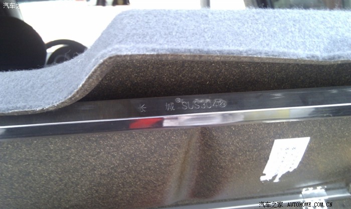

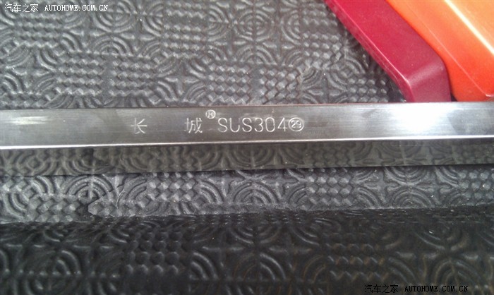

不锈钢方条,用于尾箱上的顶板,防止变形。逛论坛后,觉得这玩意有必要装。安装方法就不多说了,论坛里有大虾上传过,避免献丑(型号:SUS304)

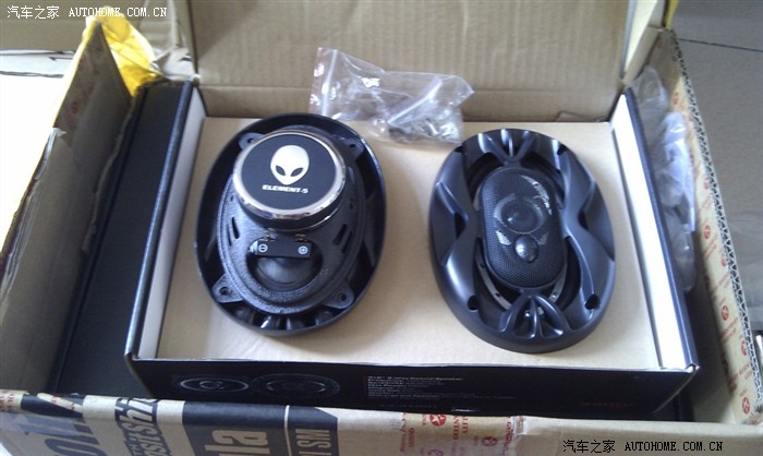

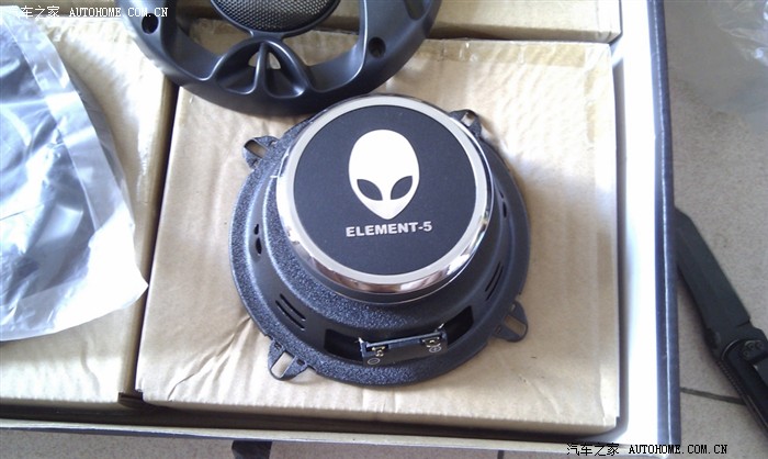

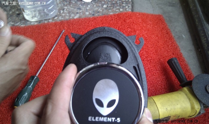

淘宝购得第五元素5寸套装喇叭一对、4*6同轴喇叭。

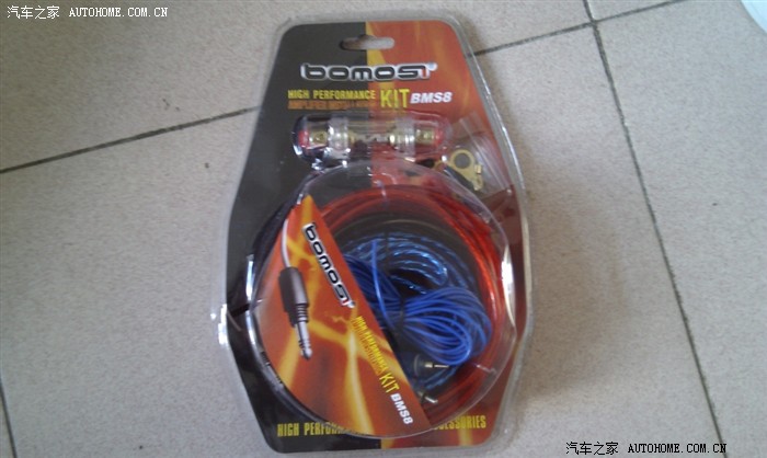

专用低音炮套线

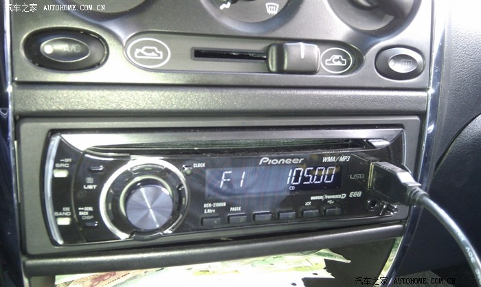

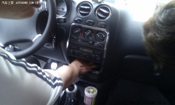

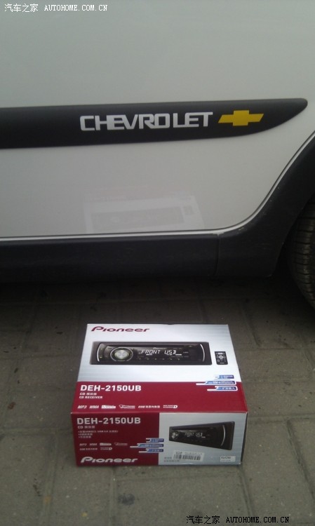

先锋2150UB机头

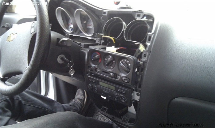

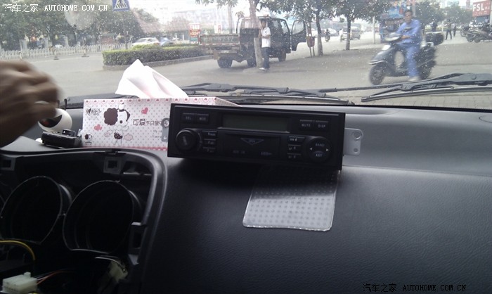

开始动工了,步骤当然先是拆中控面板了。。。(过程就不提了,很多前辈在论坛上都写有)
光秃秃的,嘿嘿!

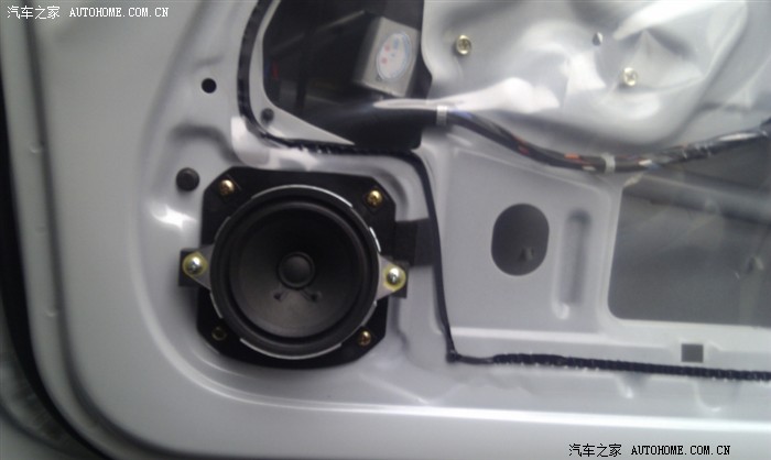

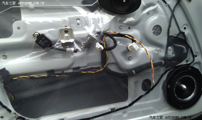

拆下门板后,原车4寸喇叭尽显眼前。(纠结啊)

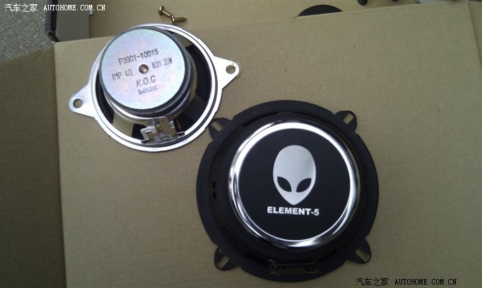

原车喇叭与第五元素5寸套装喇叭

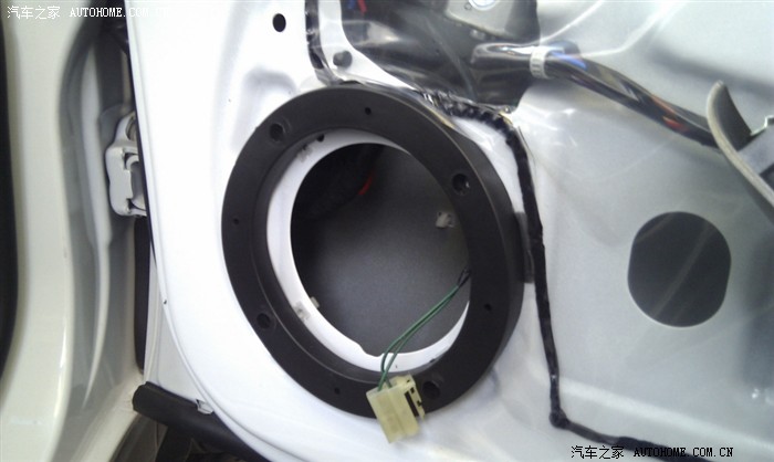

    4寸改5寸,门上钻孔,那是必需的。。。加上个5寸垫圈。。我把原车的线头剪掉,把喇叭线直接焊上喇叭接口,避免震掉插头,要注意的是,一定要包好线头,要不会碰到车体,接地后喇叭就不响了。(装的时候没有包到线头,导致又得拆门板,心疼啊。)有朋友会问,为什么不直接上6寸的?其实够用了,KK室内空间小,车体薄,等红绿灯的时候,音量稍微增大点,旁边的人都听得见。又问,做了隔音后不就行了?隔音其实没必要,在怎么做隔音,也达不到10W车的效果,还会增加车身重量,致使油耗增加。还是做闷骚型的车主妥当

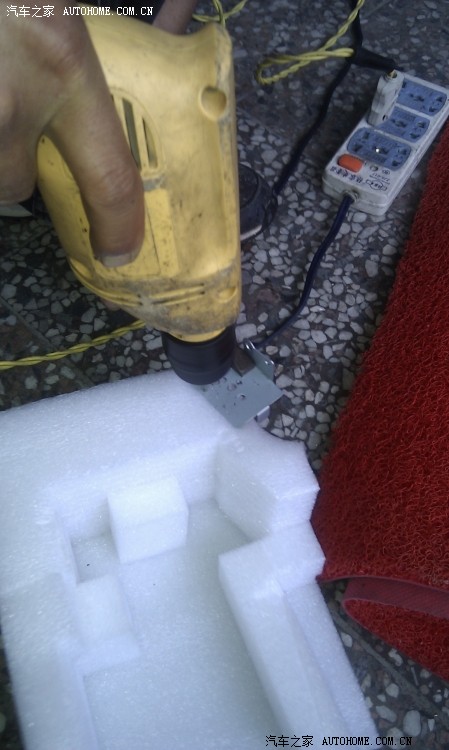

卡机头的铁片,由于本人力求完美,机头位置不够满意,所以装上去又拆下来,改洞。
    这就是装好后的效果,与中控面板相差不几。先锋机头与原先旧车上装的阿尔派100E区别不大,唯一不足的就是不能播放DVD格式的碟,防震效果都一样,只要装机的时候,尽量固定好就行。还有就是,先锋的功能比阿尔派的多,可调节音质稍微齐全点。
原车机头,准备下雨了。

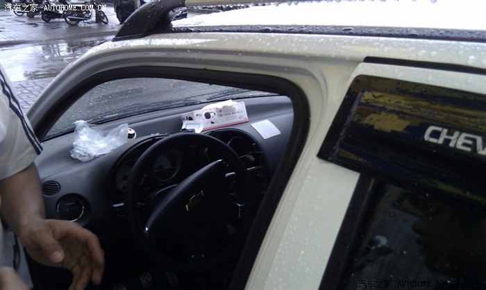

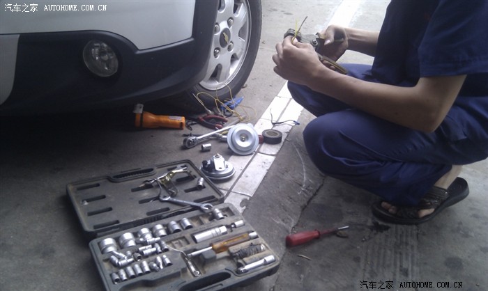

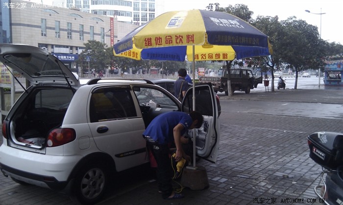

打着雨伞装喇叭。感谢啊,小伙子的敬业精神可佳。

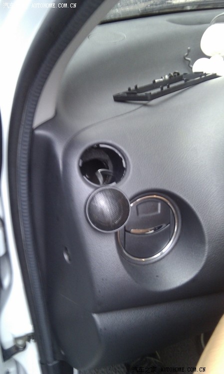

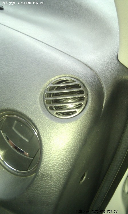

高音头安装的位置,要注意的是,里面一定要塞点隔音棉类似的东西,不然它会共振。
完美的隐形与结合。有朋友会问,为什么堵住出风口?其实那口子没啥作用,吹玻璃的而已,空调开大点就行了。。

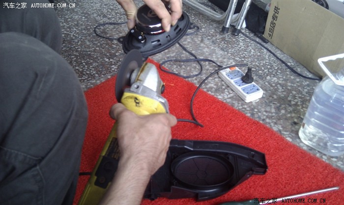

别听商家说的什么无损安装,由于后面4*6的喇叭与原车的螺丝孔不对称,所以得动轮子了。。
开口子了。
此时已是倾盆大雨。。。

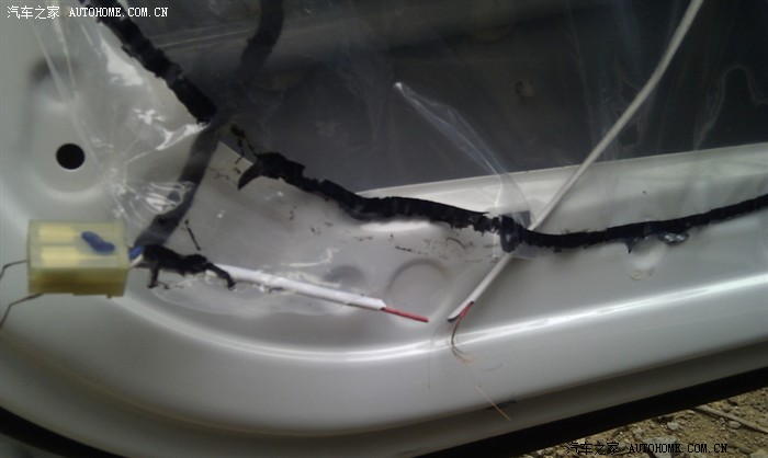

杯剧了,第一次装中控的时候,线被玻璃卡断了。(鱼哥,下次配结实点的线啊。。。)
后来在家里找了根较粗的花线代替。

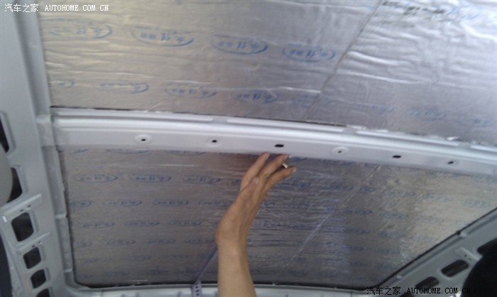

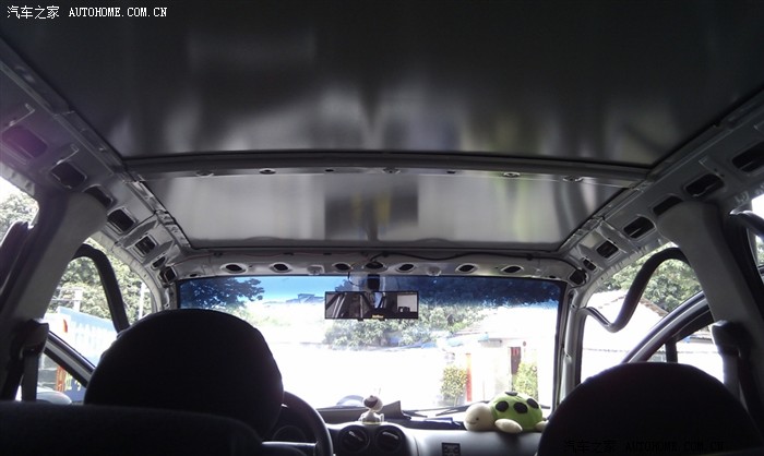

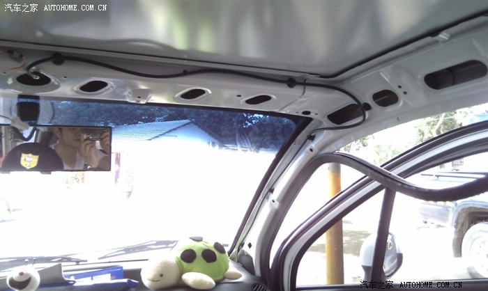

拆卸顶棚的过程就不发了,论坛上有教程。卸掉顶棚后。顶棚隔音隔热是有必要做的,下雨的时候可以减少雨水敲打的声音,隔热没什么明显的效果,在暴晒下,15分钟,什么车都一样。
原车的顶棚那是一层薄薄的铁皮哦

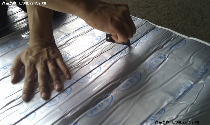

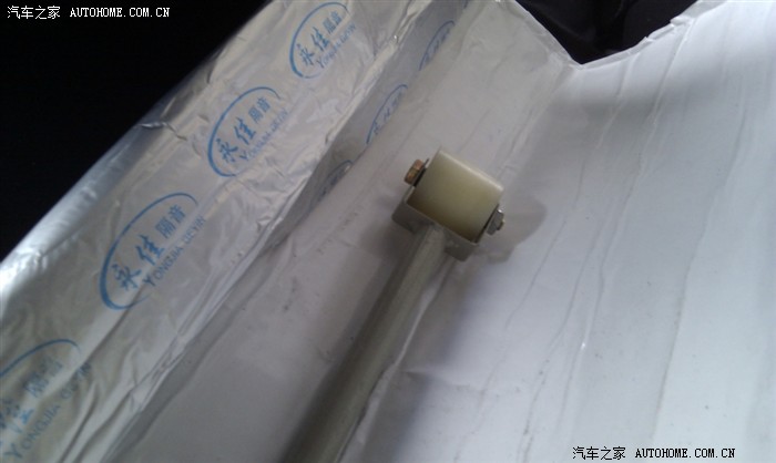

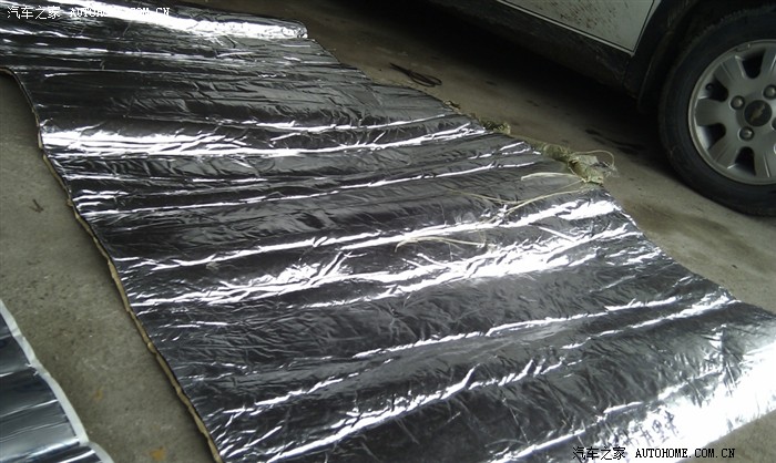

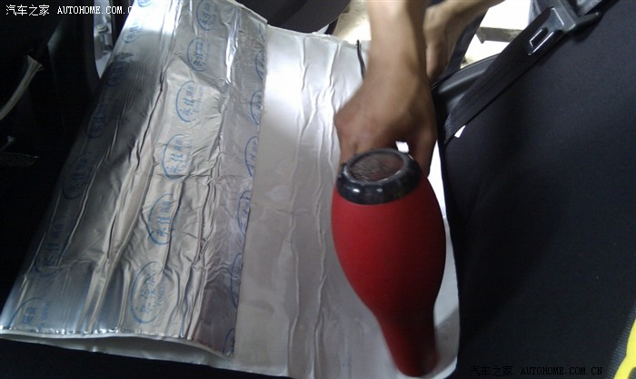

永佳止震板、隔音棉。买了2方,还有剩,单做顶棚的话,其实1.5可以了,只是在下才疏学浅,生怕不够。
带铝膜的隔音棉,品质刚刚的
施工工具,推轮。。。有必要,加强贴紧部位,排出空气。
自己动手丰衣足食~!
其实没必要加热,原来的背胶已经很具黏性了,加热后反而使得材料变软,装上去的时候软绵绵的,不好固定。等全部装好后搁置太阳底下,晒一下,在用施工工具推一下就OK了。。
装好止震板后,接下来就是隔音棉了。
隔音棉施工起来比止震板好装。

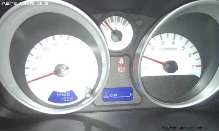

最后晒一下油耗。满油的情况下,跑了658公里,2/4二级路,2/4市区,还剩一格多的油,估计能跑上700公里。KK,我挺满意的。。。

第五元素的5寸套装喇叭与4*6同轴喇叭,属于入门级音质,比原车喇叭好,好多少不言而喻,对得起这价钱。有当然比没有好。下次作业在做好全车密封后……
