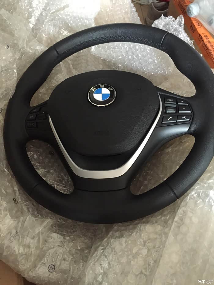

看见好几个网友自己动手换方向盘,对于乞丐版的我来说早就跃跃欲试了。正好看到论坛【毒吻】兄发帖转让,二话没说就拿下了。在论坛学习一番后终于开始动手施工了。

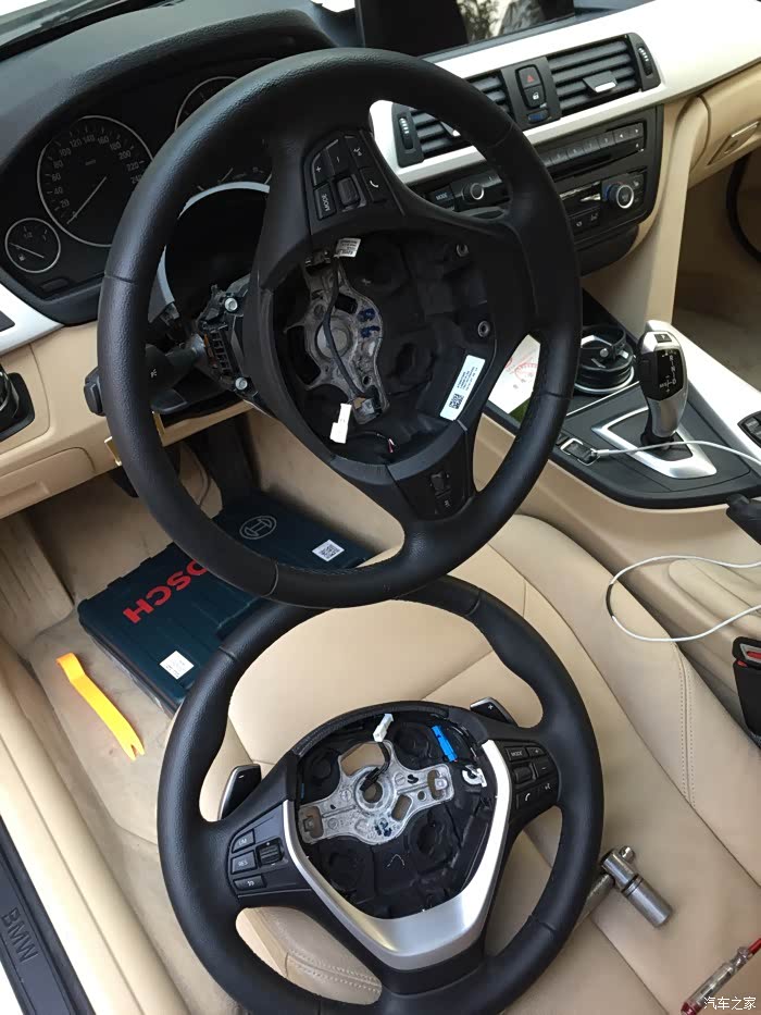

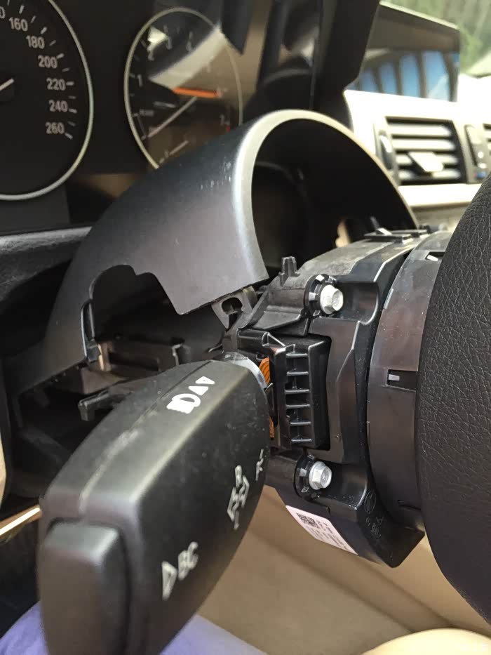

1.用撬棒拆去方向盘上下的饰面板。
2.方向盘打到90度,给拆卸争取多点空间。

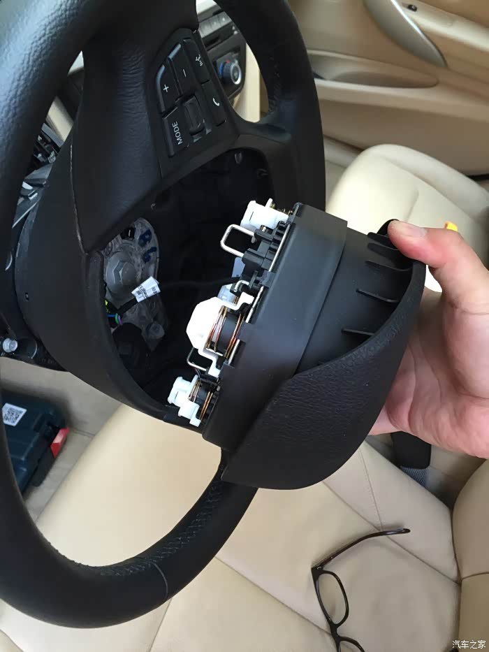

3.方向盘背后有2个长条开口,用平口螺丝刀挑开里面气囊的挂钩,一边挑,一边拔气囊。就这样气囊被拔出了。
4.小心拔掉气囊连接线。线有插销和卡点。用螺丝刀顶一下就出来了。
5.用16mm套筒拧开方向盘中间固定螺丝。

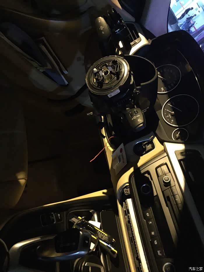

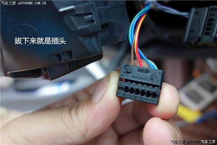

6.我因为之前是时尚版,没有拨片和巡航,所以要实现拨片功能就要飞一更线。从方向盘后面拔出一更排线,接。
借用之前网友的图片

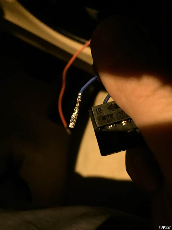

【飞线】准备一根线,插入3号口
借用网友图片

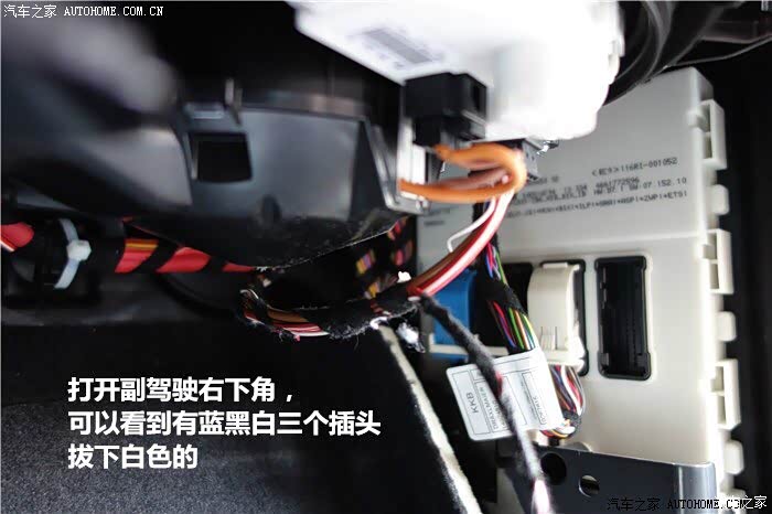

【飞线】另一头在副驾驶右边,拆掉饰面板就可以看到。插在白色插头上的5号口

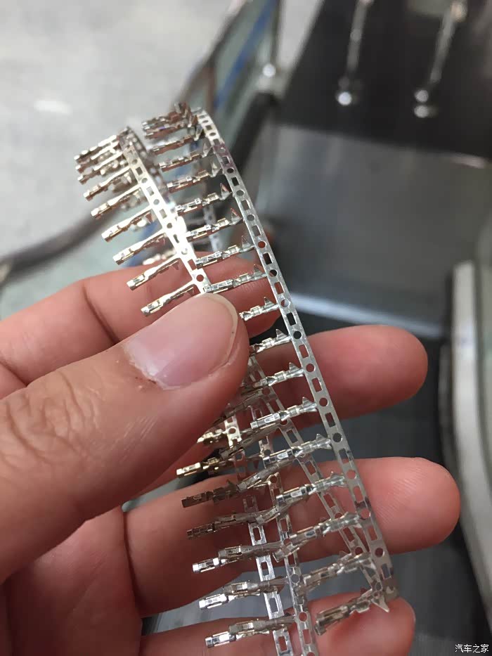

【注意】飞线之前请准备好一样东西,就是下图的杜邦头。淘宝有卖。1元一百个。我们准备2个就行。之前看的教程都没有这个,我找这个杜邦头找了好久,主要是一开始不知道叫什么名字。有了他,就很容易的把这条线插入2个端口。准备的线要1.5米以上就行。

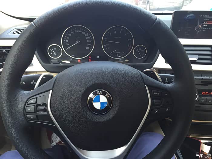

7.替换好方向盘,按照前面过程复原即可。
8.编程首先是拨片,vo码 205 换2TB 然后分别code一下ICM模块和KOMBI(BKOMBI)成功后,恭喜你有sport+了
9.编程巡航,加vo544 加完不要code整车,我之前看教程说要code整车,害的我丢失了很多模块,差点返厂。后来去上海老程这里帮我免费编程刷回来的。所以巡航具体code什么我还没搞清楚。大家可以在网上搜索一下。这些操作完成方向盘就可能正常使用了。

其实很容易,几步就完成了。1.用撬棒拆去方向盘上下的饰面板。
5.用16mm套筒拧开方向盘中间固定螺丝。6.我因为之前是时尚版,没有拨片和巡航,所以要实现拨片功能就要飞一更线。从方向盘后面拔出一更排线,接。
借用之前网友的图片【飞线】准备一根线,插入3号口
借用网友图片【飞线】另一头在副驾驶右边,拆掉饰面板就可以看到。插在白色插头上的5号口
7.替换好方向盘,按照前面过程复原即可。8.编程首先是拨片,vo码 205 换2TB 然后分别code一下ICM模块和KOMBI(BKOMBI)成功后,恭喜你有sport+了
