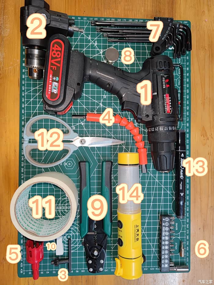

我做了一张图片,这是所有必要工具的照片,分别编了号,下面将一一讲解:
1、锂电手电钻:理所当然,加装点烟器肯定需要卸螺丝、饰板开孔。
2、电钻拐角器:打孔用的,因为饰板拆不下来,只能用这个,你有本事拆下来的话那就不用了,还省钱。切记,买小一点的,我这个太大了,勉强能用。
3、拐角器钥匙:用来锁紧拐角器的,买头子会搭配一起给了,不过也有不需要的。
4、万向软轴:里电钻一般也会有这个配件,这里用来卸饰板螺丝的。
5、开孔器:如你所见用来开孔的,需要注意的是开孔器的直径”28mm“。
6、电钻批头:批头不用多解释了,买了手电钻一般也会有批头,但是也有注意的点,如同开头提到的关键字,”T25梅花“,这是批头的型号,只能用这个,虽然T20似乎也行,但不建议。
7、梅花扳手:还是关键字”T25梅花“。这是型号,这回只能T25了,我试过T20,没用。所谓梅花,就是六角星形的。
8、钕铁硼磁铁:强磁铁,看上去像是个硬币。这个磁铁也不贵,但是之后又大用,建议买四个。
9、剥线钳压线钳:我买的这个是两用的,一般都这么设计,用来做端子的。
10、保险丝夹:用来夹保险丝的,车里也有,但是在引擎盖内的保险丝盒里,拿起来麻烦。不过一般来说买了保险取电套装会附带一个。
11、美纹纸:用来在饰板上画图的。
12、剪刀:……
13、马克笔:搭配美纹纸画线用。
14、手电筒:这也没必要说了,饰板里面很暗。
