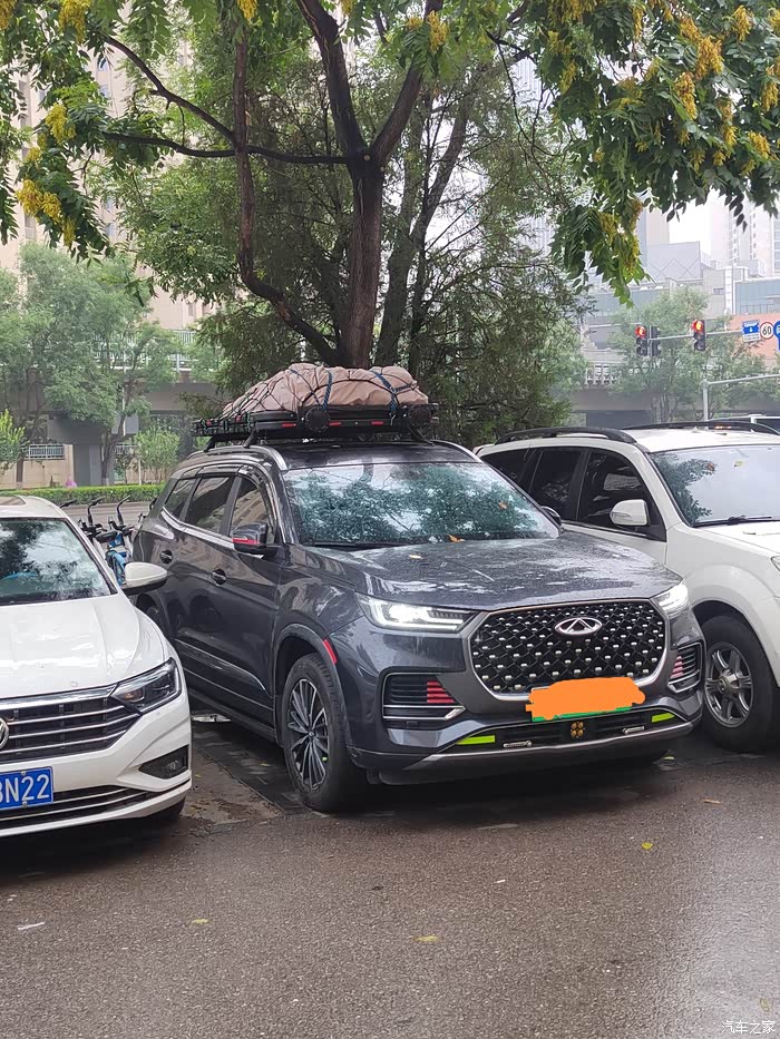

先上两张照片开篇,有没有人猜到拍摄地在哪里,答案在最后揭晓!

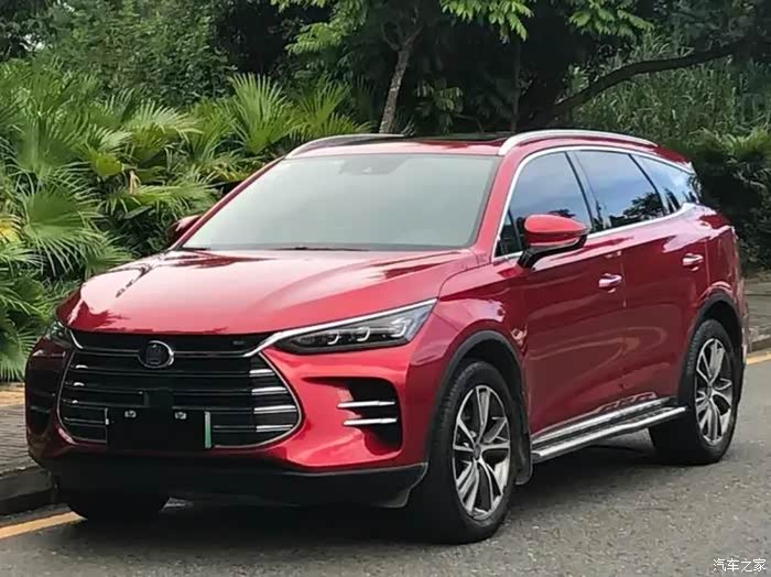

2:为什么最终选了这个车,一个字,“穷”。当时预算就是在15左右,最多可以上到20,要求就是大一点的SUV,最好有三排七座。新车里能符合条件的只有比亚迪宋MAX插混,吉利嘉际插混,还有就是这个车,前两个车去看完就瞬间放弃了。二手车里基本就是2018款唐DM可以考虑,还有就是略有超预算的二手理想one,当时内心是比较偏向于买二手18款唐DM的,但下半年开始唐DM涨价太厉害,基本都快20了,这个价就没意思了,如果15左右能买到车况好的还是可以的。现在回过头来看,略后悔的就是没在理想one刚出停产消息时候趁跌价那波搞个二手的,那会最低19左右就能买到。

红色的唐还是很好看的,灰色的也不错。

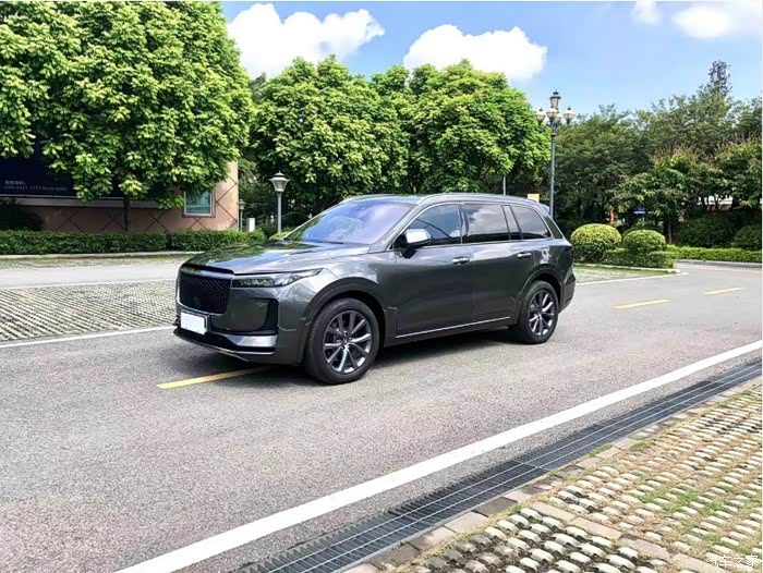

个人觉得理想one最好看的还是这个灰色

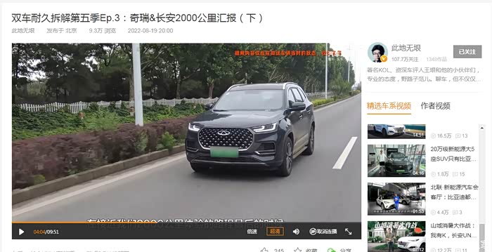

最终下定决心买瑞虎8plus鲲鹏e+的是看完此地无银的对比测试,可能有人也看过,没看过的可以去看看,再加上首任车主三电发动机终身质保,,但价钱没赶上最便宜,我看当时有人说上海14左右买到,我是15全包落地,加保险,上牌,充电桩。去年年底外地尤其是芜湖那边员工车低到11到12,那真是赚了。

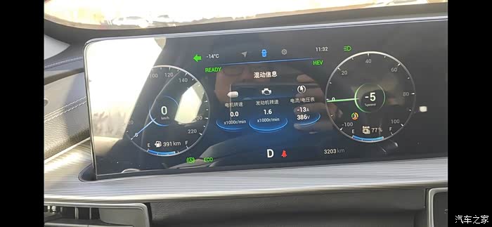

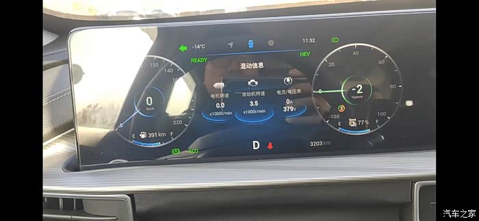

1:第一个问题是零下十几度的时候,低速减速时候,特别是红绿灯停车过程中,因为电池低温导致的充电功率变低,发动机拔高转速到三四千,一般要持续个十几秒,等到能量回收到了-5时候才降下来,旁边车人看你,以为你是个***,在红绿灯前死踩油门。
红绿灯停车后发动机转速快到4千了,看右边的能量回收,因为电池低温缘故,效率变低
十几秒后,右边终于憋到-5了,转速才下来
解决这个问题应该不难,把电脑数据改一改,车速低于10公里,能量回收和发动机转速不直接相关就行了,尤其是停车后,怠速优先
2:车子在户外零下十五度以下,或者50度以上,可能会跳乌龟标,这个问题一定程度来说可以理解,为了保护电池,降低电池放电功率。文章开头的图,车外温度基本在五六十度,当时我有点担心电池会出问题,还好有惊无险,除了跳小乌龟标,其他一切正常。

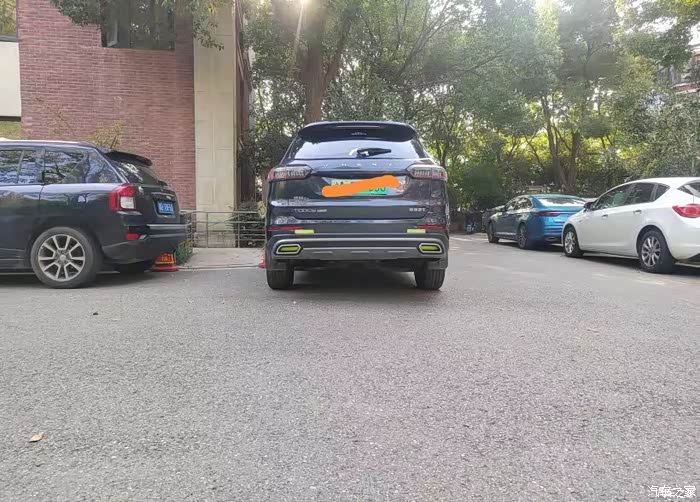

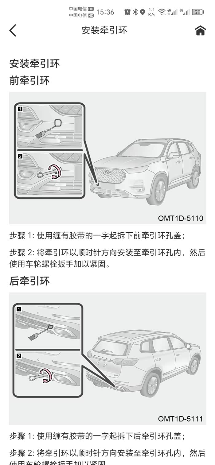

车子前后都有拖车点,尤其是后拖车点,一般人不注意

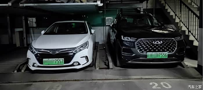

家里两台车,车牌号都是机选的,尽然神奇的连上了

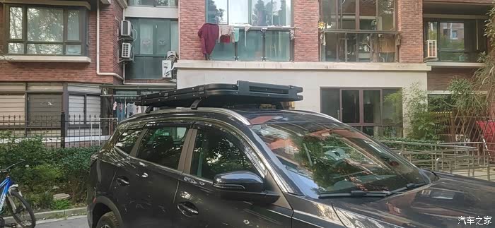

车顶的行李杠很结实,装过车顶行李箱,车顶行李架,最重的时候负重一百斤有的,烂路颠簸下来依然没有变形。
700升的行李箱
折叠行李架,展开后可以放帐篷
睡车顶很舒服
合起来就是普通行李架,可以堆东西,自驾配个防雨布很好用

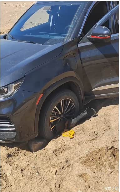

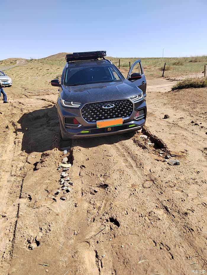

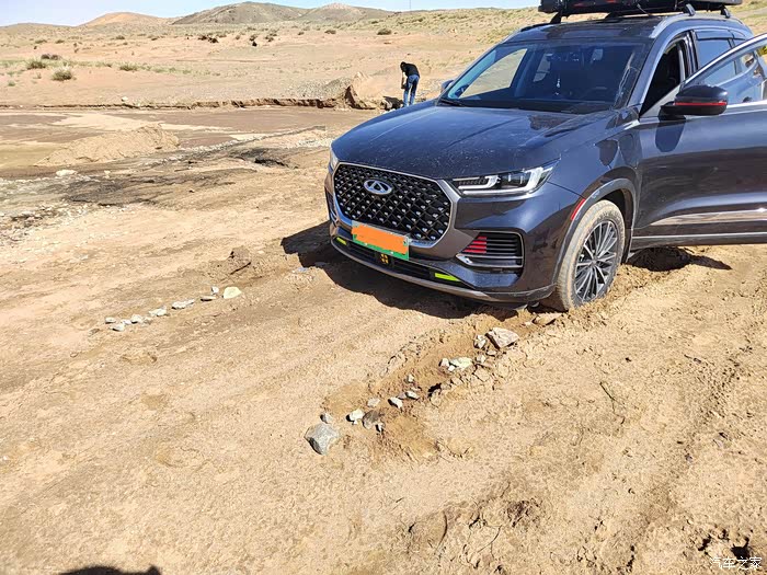

关于车子的通过性,车身高度一般,走点常规的坑洼烂路问题不大,但千万别挑战炮弹坑和软沙路,要知道两驱的极限在哪里
这样的软沙河床路基本是极限了,平地上垫点硬碎石还是可以刨出来的
碰到这种深一点的沙子,再有点坡度,基本就废了,只能乖乖拖车了
