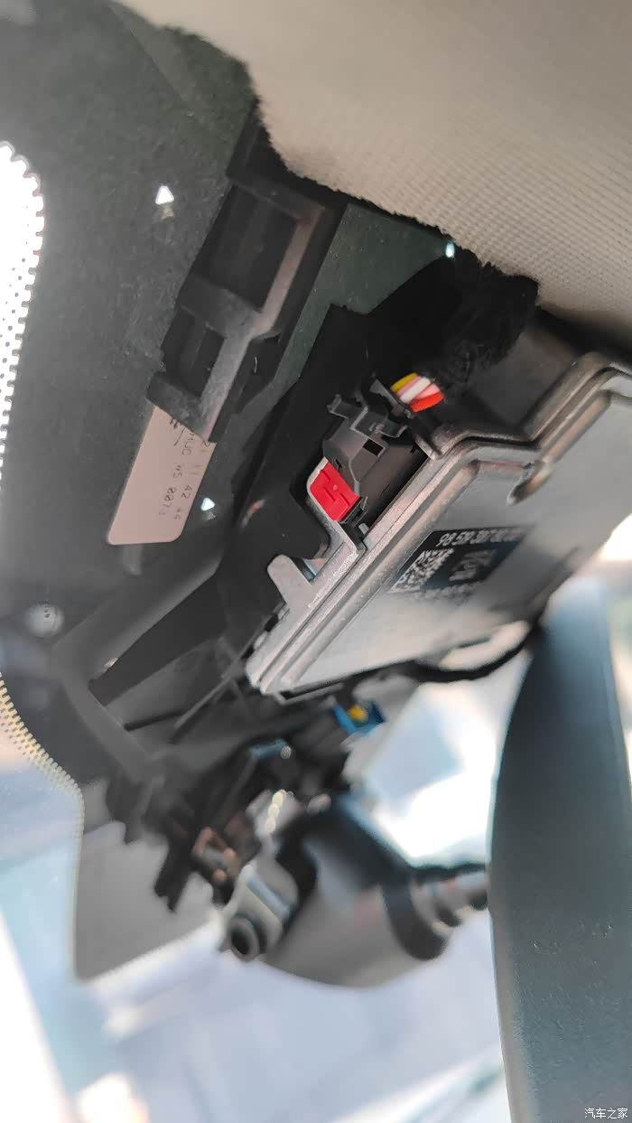

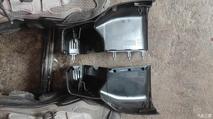

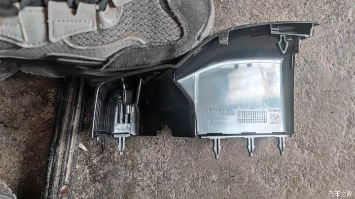

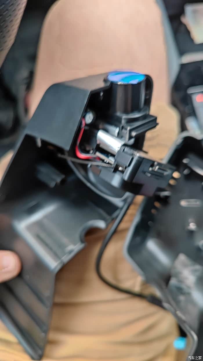

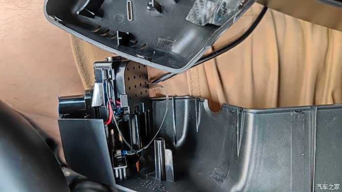

下面就分享下我自己动手加行车记录仪的过程,首先这个盖板并非大家所说非常难拆,我只用了2分钟就拆下来了,重点是位置和力道 ,先给大家看下原厂盖板内部的结构,和卡子的位置,

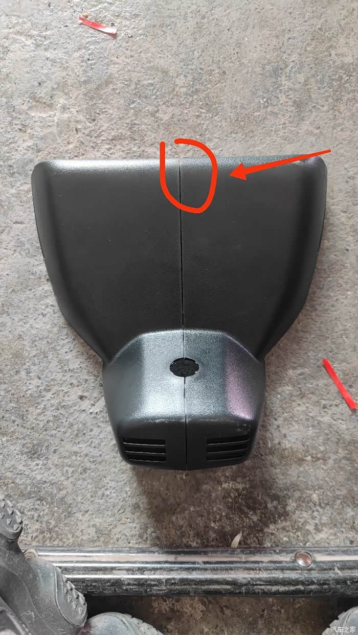

从画红圈这个地方用送的撬棒插进去,转灯撬棒,左手使劲往外扯,先打开第一个卡扣就好办了,下面就顺藤摸瓜就行了,打开后,接上插头,把线束塞到大肚子那个地方,然后安装好行车记录仪,就这么简单,根本不用会撬坏之类,放心大胆的拆,使劲的拽,它是箭头型卡扣,不是锁止型,锁止型的是有大概率会断的,箭头型不会断。

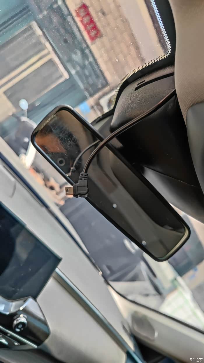

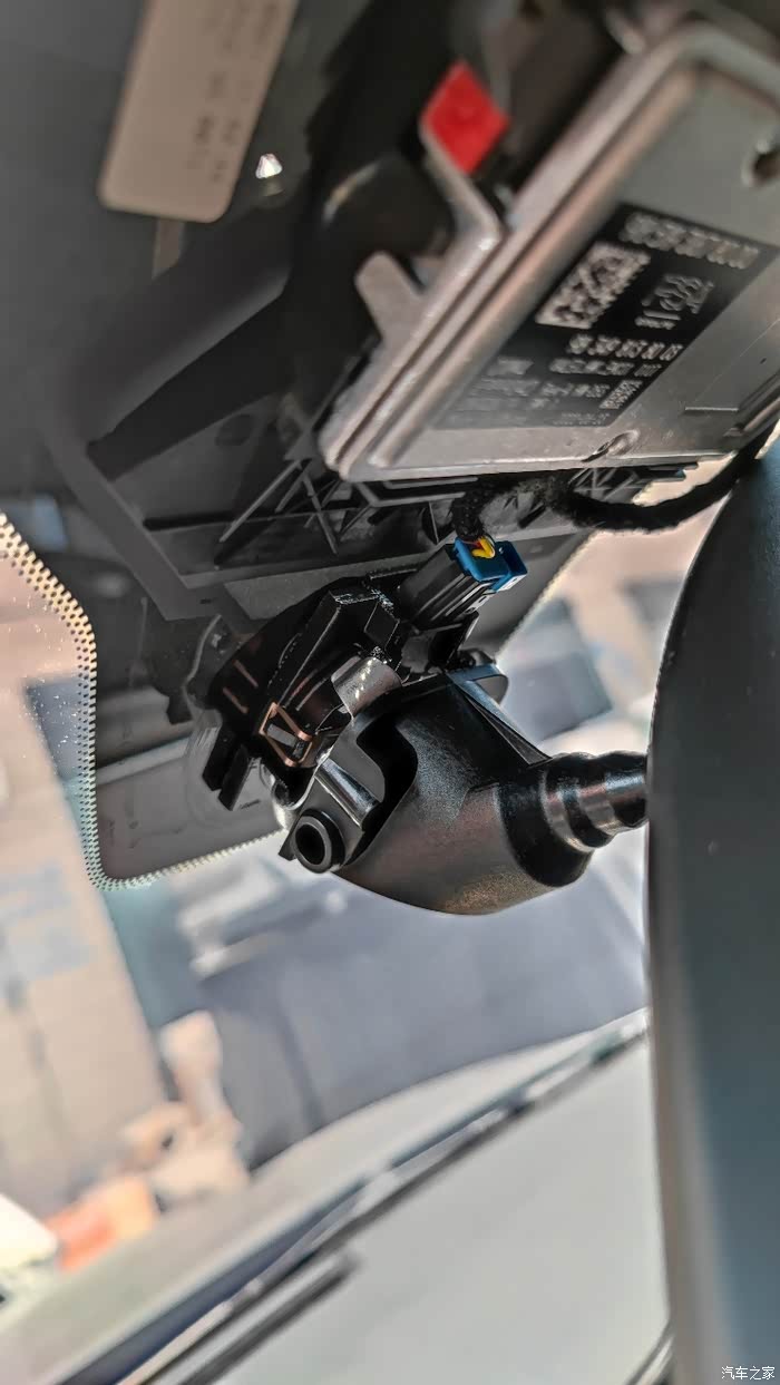

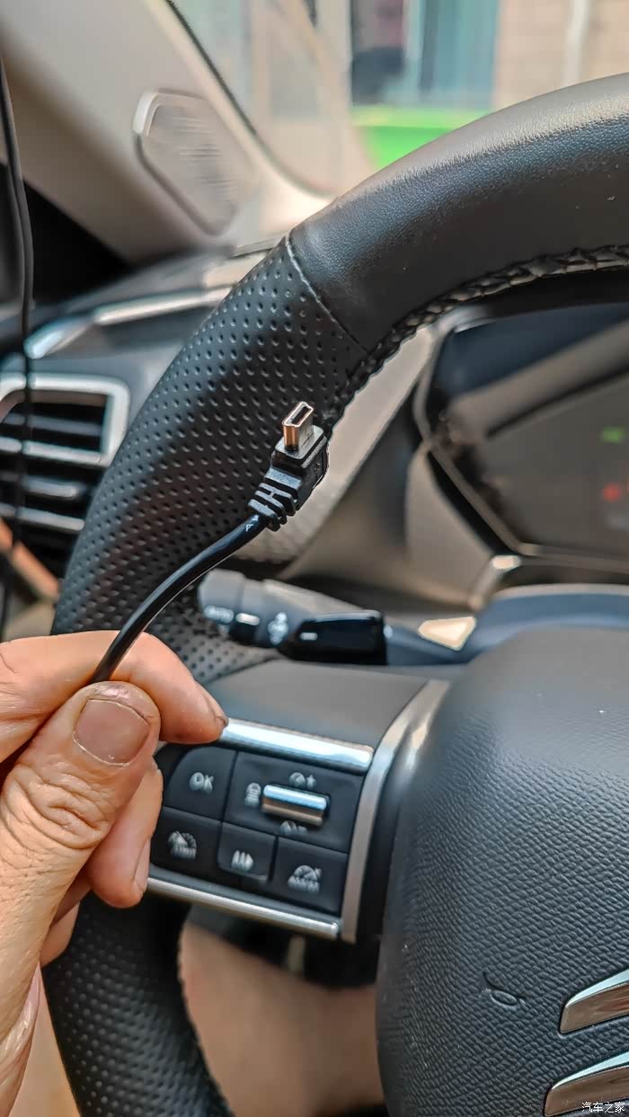

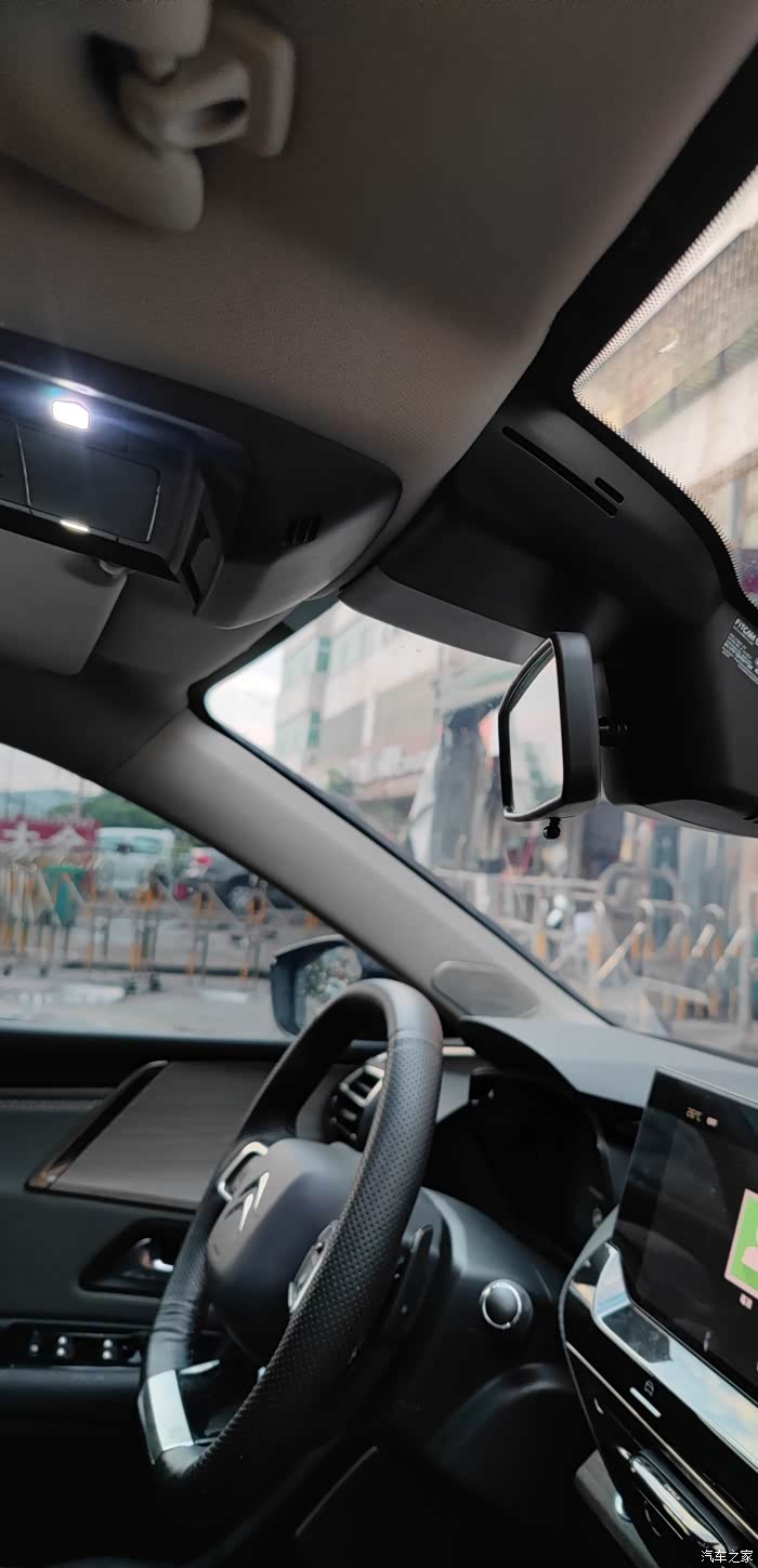

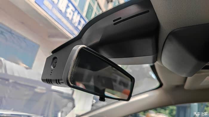

这个记录仪虽说贵点。但比4s送的强太多,4s店送的太遮挡视线了,又宽又长,还得从主驾下面走线,脑袋顶上时不时耷拉个线头,相当不爽,这下瞬间干净利索了
