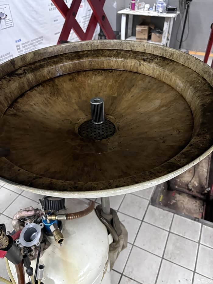

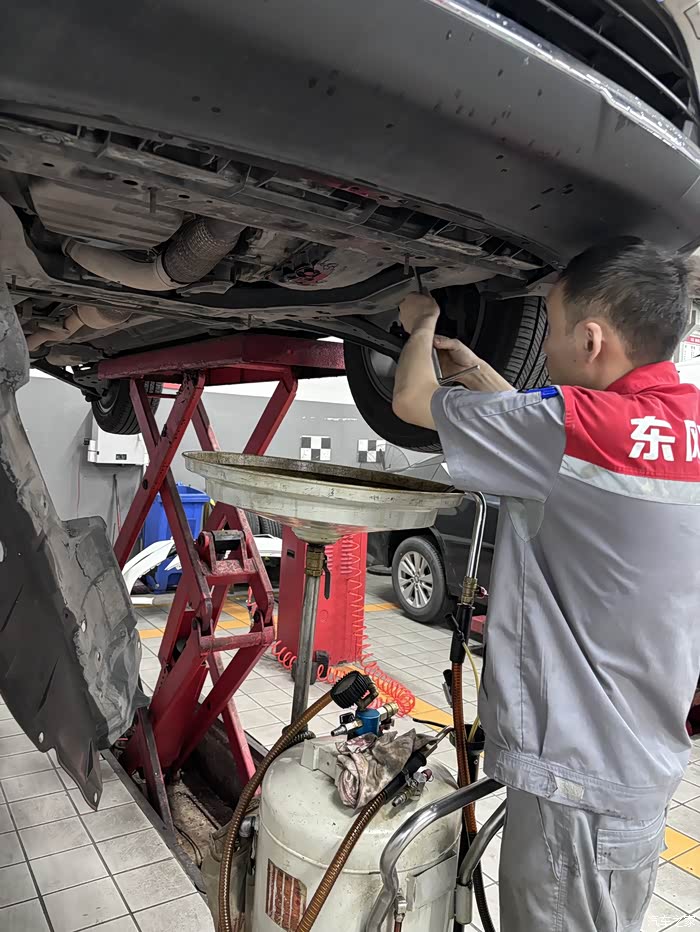

上次6万公里换的变速箱油,当时觉得放出来的油还很清亮,这次跑了接近万公里再次换油,感觉放出来的油比前一次还要清亮,可能平时工况2/3是高速或快速路的原因,估计再跑五万公里再换都可以!

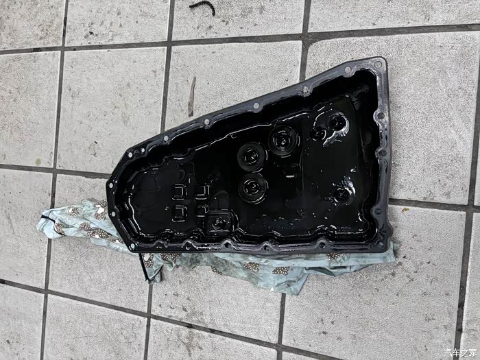

拆下来的油底壳,自己摸了一下,没什么油泥!

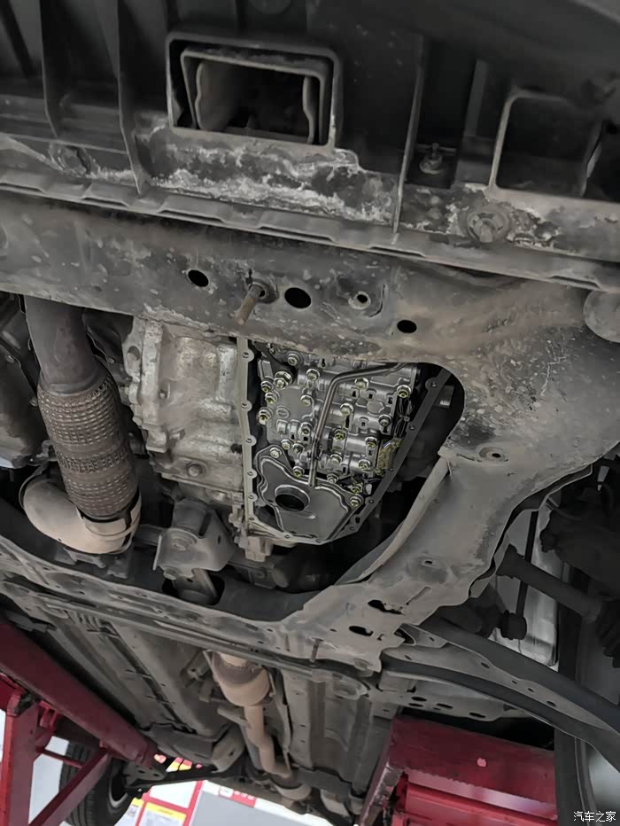

拆了油底壳的变速箱底部,铁滤芯和电磁阀清晰可见

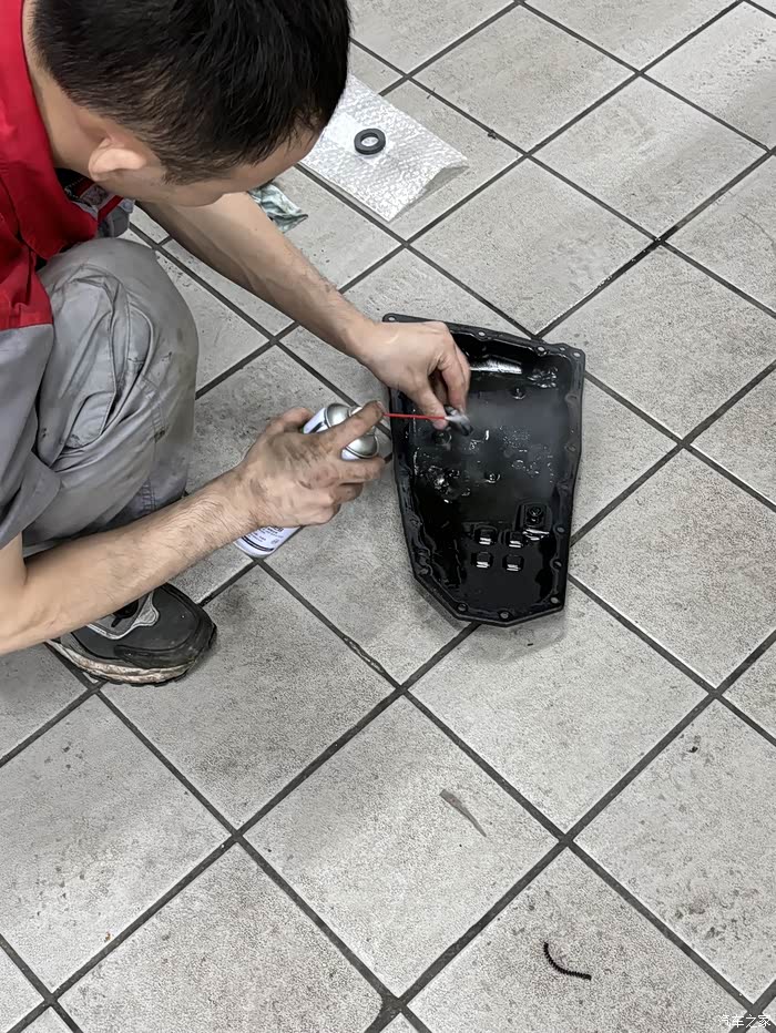

清洗油底壳及底部的三个磁铁,感觉没什么油泥!不知不觉已经7年了,跑了接近15万公里,换完油再战几年!争取跑个30万公里!
