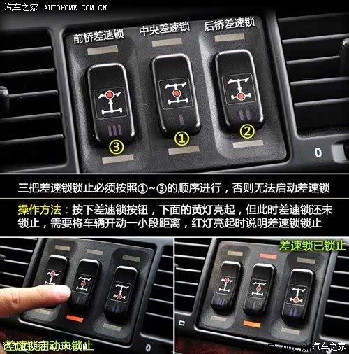

正常情况下锁指的三把锁的常规部位是指:轴间差速锁、轮间前差速锁、轮间后差速锁

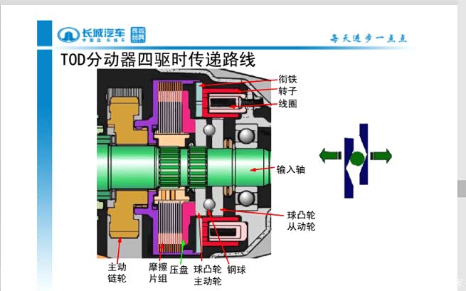

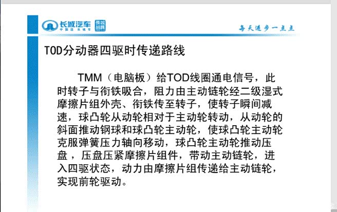

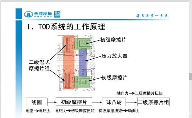

2、借用长城汽车培训PPT资料简要说明这套TOD双速适时四驱系统:
这套TOD双速适时四驱是博格华纳为发动机纵置底盘提供的四驱方案,TOD是英文“Torque-On-Demand” 的缩写,大意是扭矩按需分配,其结构非常简单,用一组电控多片离合器替代齿轮式中央差速器工作:
1、轴间差速锁,顾名思义,两个车轴之间的差速锁,能锁住两轴不会出现速度差,对四驱车而言就是通常称 为中央差速锁的玩意。四驱车基本驱动形式有分时四驱、全时四驱、适时(智能)四驱三种。
分时四驱不存在中央差速器,也就不存在中央差速锁一说。齿轮啮合连接上四驱就等于是一把硬锁。
全时四驱必须存在中央差速器,如果这个差速器可以需要时失去差速作用使得前后轴无速度差,这就必须要有中央差速锁。
长城炮四驱系统不是分时四驱也不是全时四驱而是TOD双速适时四驱系统。
这套系统依靠传感器(油门、转角、轮速、ABS)等采集信号—传至控制模块—经由控制逻辑—指挥离合器离合—实现四驱两驱转换
经上面7张培训图可以对这套TOD系统做一简要总结:
1、这是一套依靠传感器和模块处理器、以多片离合器形式替代中央差速器工作的适时四驱系统。前后桥动力分配系数取于决模块处理器的控制逻辑设定(软件)。
简单打个比喻,四驱介入程度靠离合器半联动/全联动实现,脚就是离合器的执行机构,半联动程度/全联动(四驱介入程度)多少取决于你的脑袋(模块处理器)指挥脚踩放多少离合器。

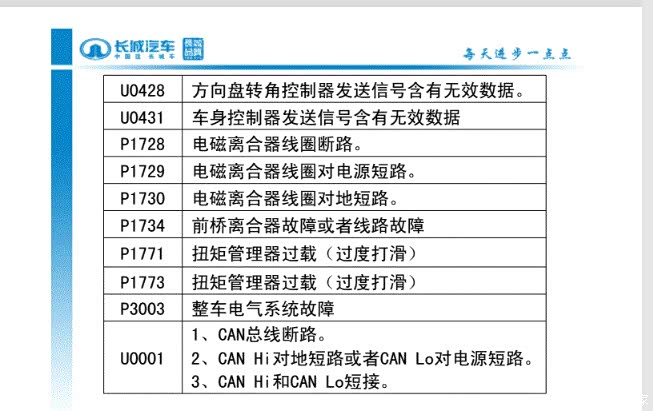

5、控制模块依赖诸多传感器提供数据供软件做逻辑控制输入。
优点:菜鸟同样玩
缺点:一点生病,四驱不灵

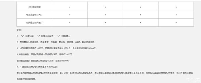

关于前差速锁
目前即没有发现可以选配,更没有发现标配
关于后差速锁
4000大洋可以选配一把伊顿电控锁,个人认为,这个锁不太适合放在以越野为吸睛的车上
