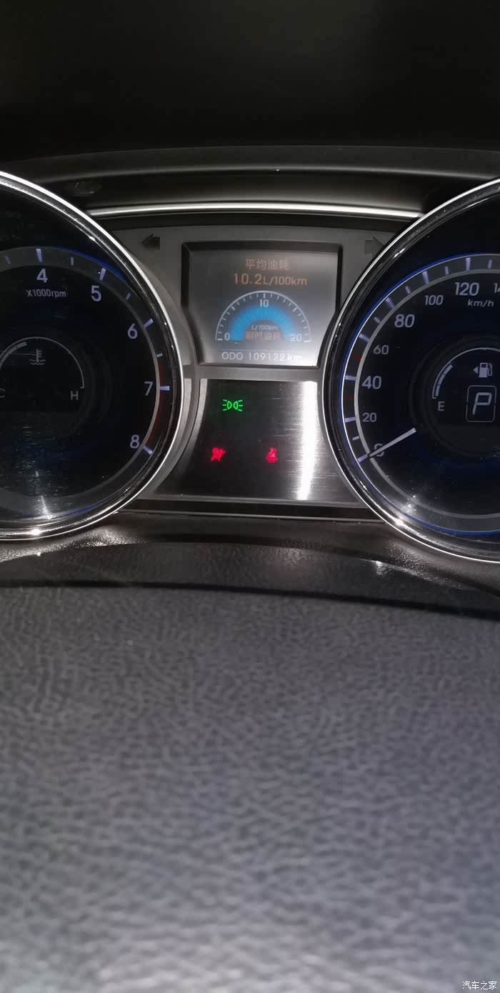

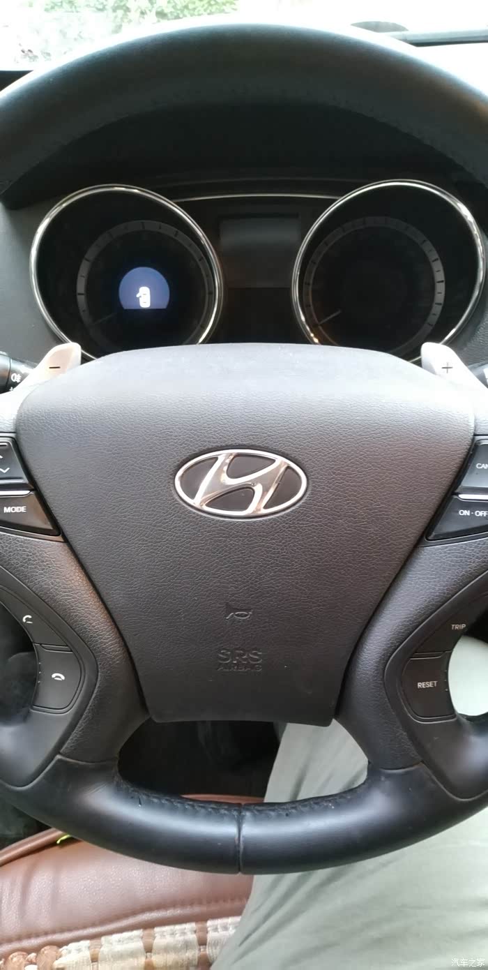

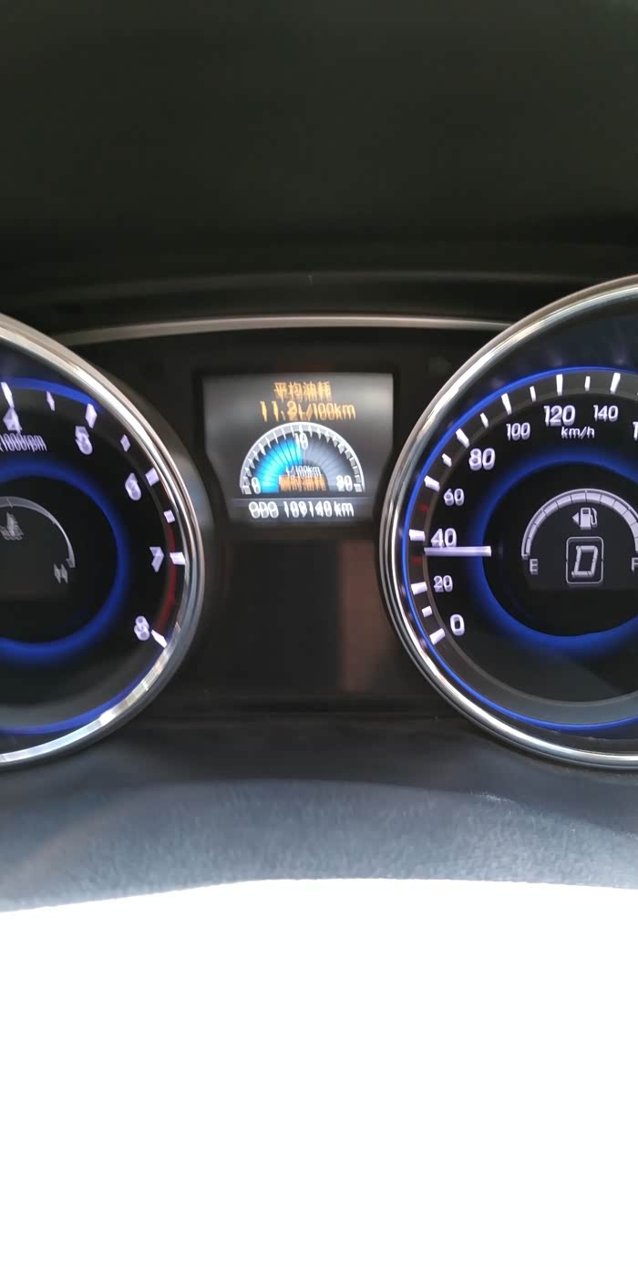

车刚过保一个月,气囊灯就亮了,没办法4儿子收费太高,咱普通老百姓消费不起。只能自己换个副厂件了。结果这刚用一年,现在又坏了,唉!算了也对得起那个价钱了。这次在某宝上买的正品,自己动手更换游丝,已经有经验了,半个小时搞定。

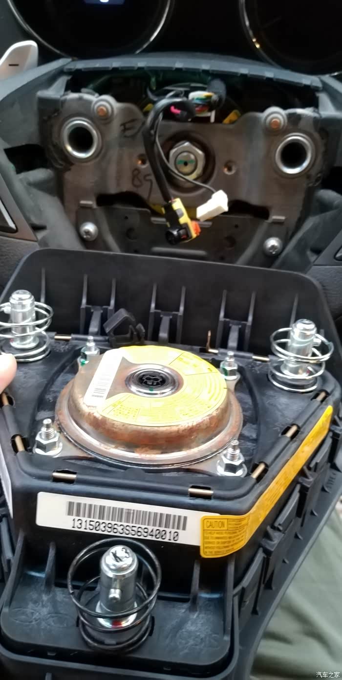

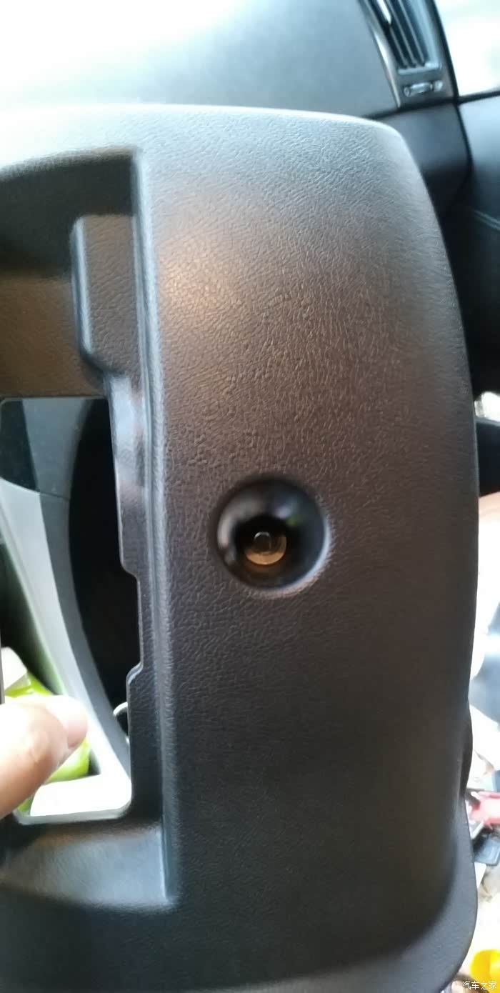

安全气囊很好拆,后面有三个锁扣,用细一点的螺丝刀直接往里一捅气囊就跳出来了,这是其中的一个锁孔。

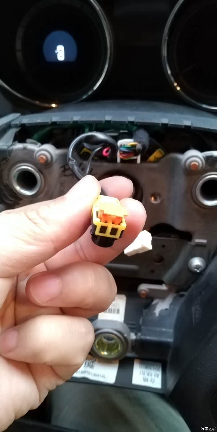

拆下气囊后拔掉所有的连接线,主要是气囊线和喇叭线

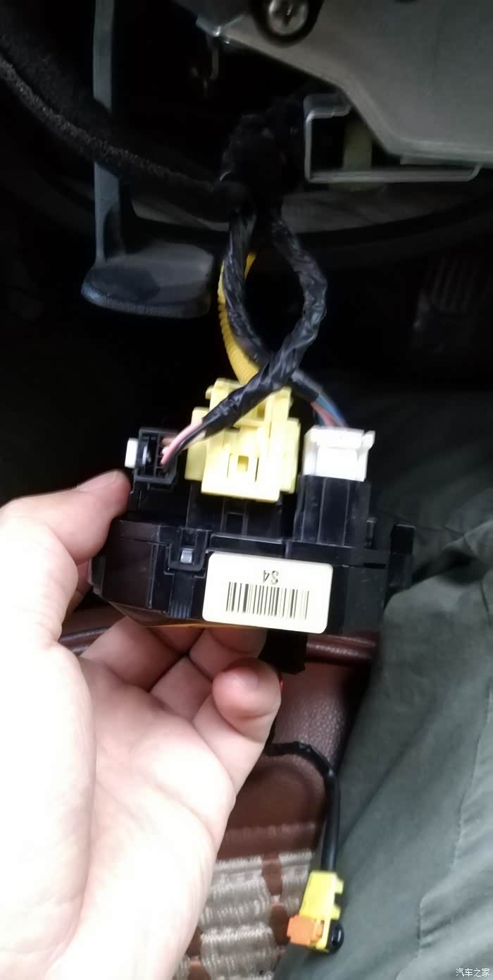

问题主要是这根线,电阻两欧姆肯定是线里面出了问题

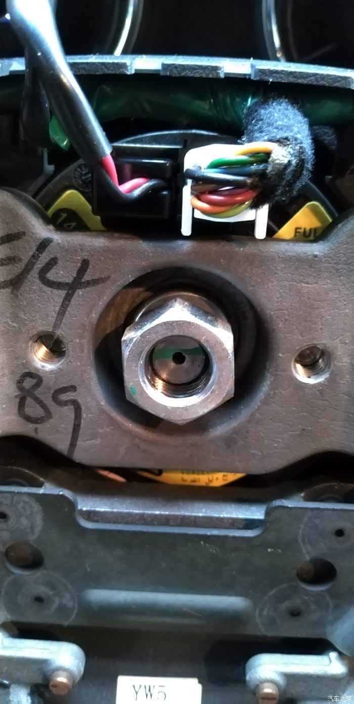

下面是卸方向盘,23的螺母直接用套筒拧开就可以,

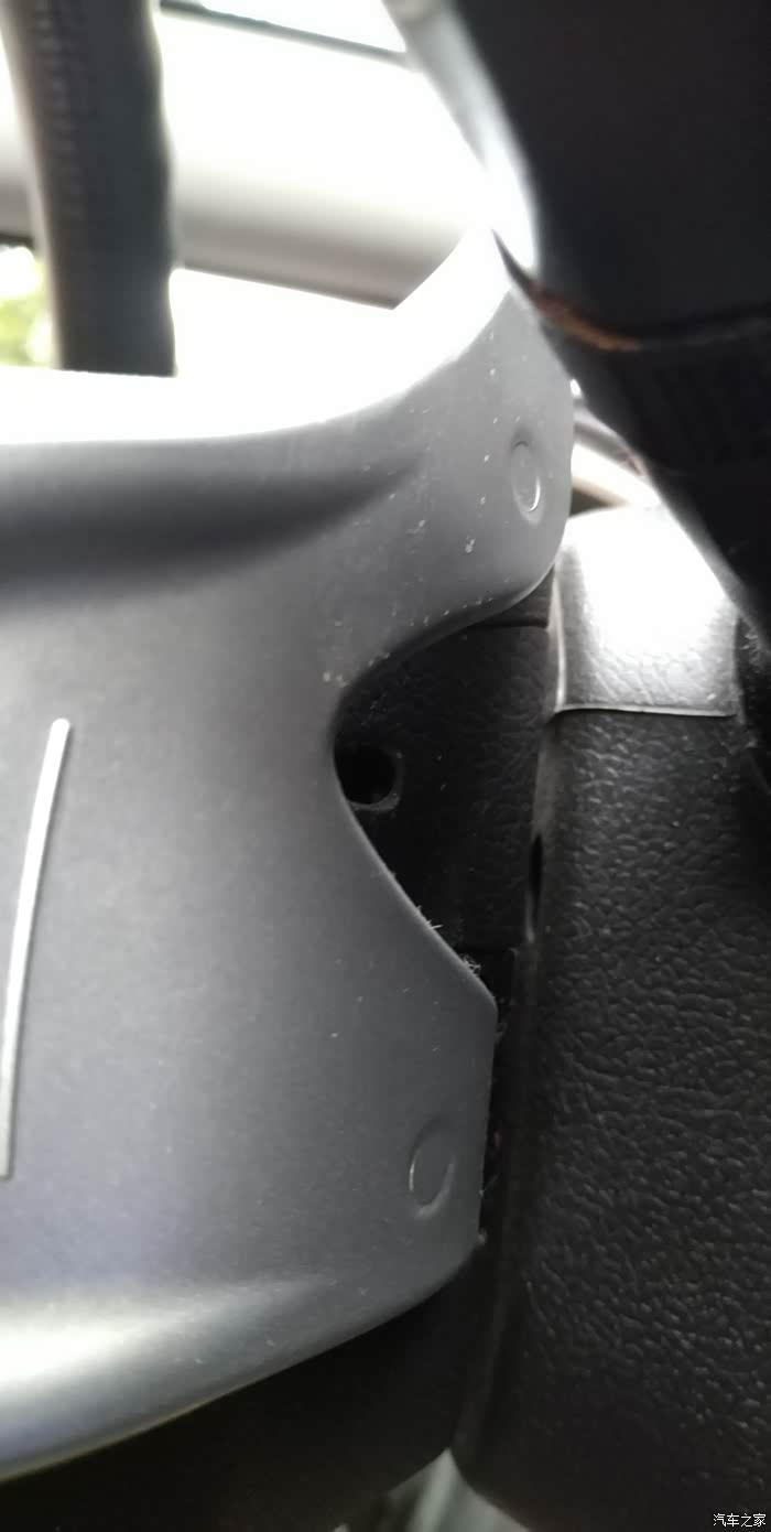

拿下方向盘以后,游丝的大部分就露出来了,然后要是卸游丝的话,还要把转向柱护套拆掉,护套一共有三颗螺丝钉,用改锥拧下就可以。
左右两边的螺钉很好找,难找的是下面的螺钉,要在方向柱了正下方

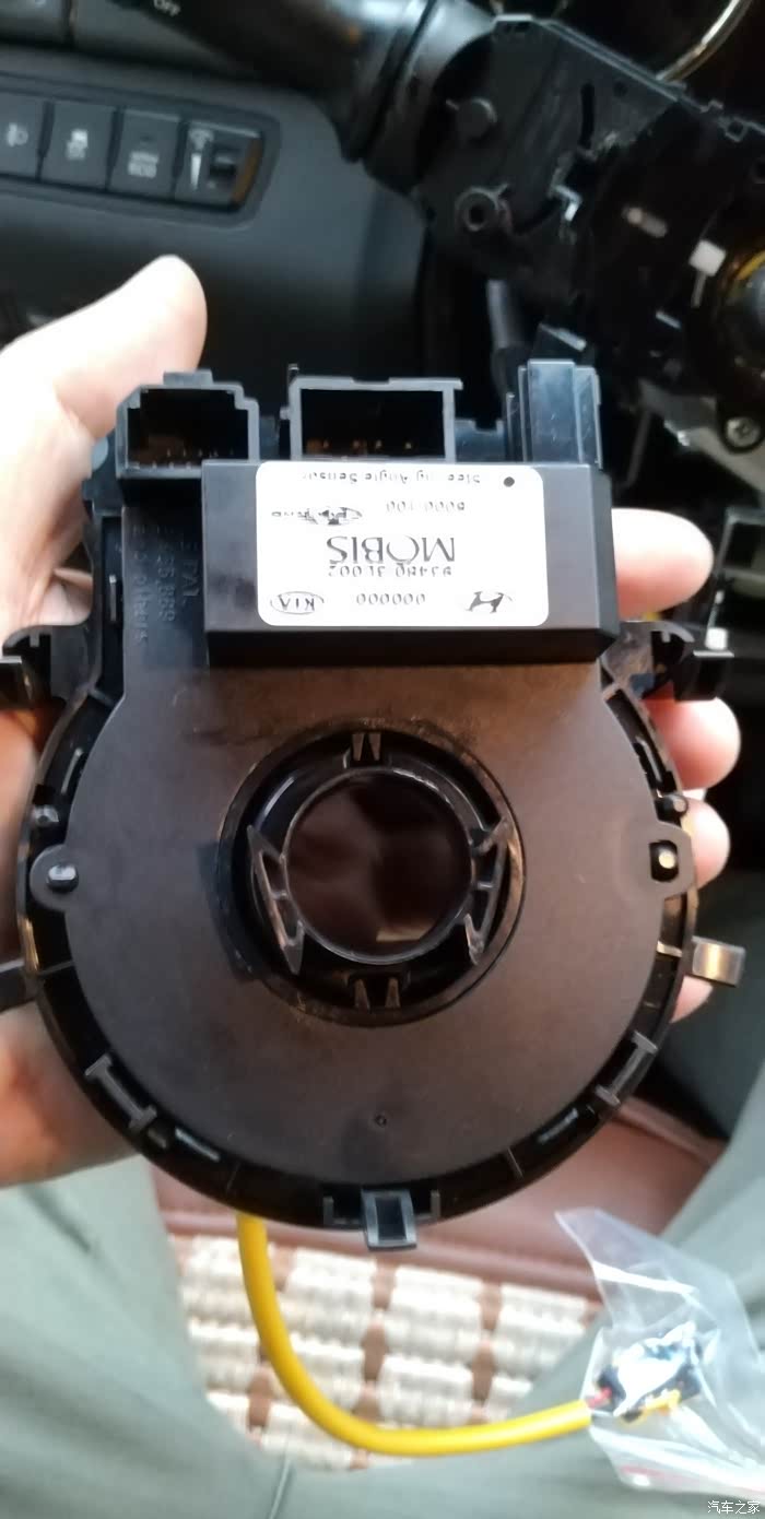

卸下方向护套后,气囊游丝就可以拿下来了,是卡家接的,稍微轻注意一点,就可以拆下来了
拔掉气囊游丝的连接线,然后气囊游丝上还有一个拼接的零件,也是卡家接的,这个零件拆下后游丝的卡扣基本也就废了。
