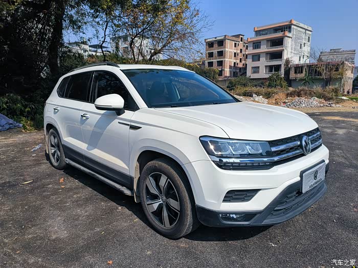

给途岳更换雨刮器
雨刮器是清洁前挡玻璃的,如果雨刮在雨天时候刮前挡玻璃不干净时候,就会影响视线,影响安全用车。因此要注意这个,安全无小事!雨刮是橡胶品,又是暴露在户外的容易老化导致变硬,玻璃就刮不干净或者有异响。一般都是1年一换的。所以,雨刮是损耗品。为了省钱可以自己购买后自己动手更换。
途岳车子还是不错的。省油真的很省油!说出来你都不相信。这车底盘稳,开起来很稳当。

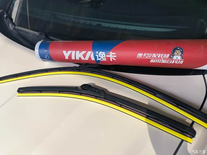

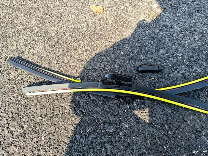

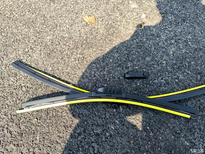

这是我买来的新雨刮,看我怎么安装的!
先给大家看看,亮个相!
将夹扣装上,找准位置用力下压。
这是其中装好卡扣的一个雨刮。
这个往下长压,直到雨刮在维修为止就停止下压。

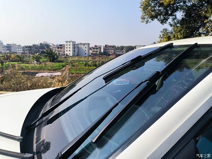

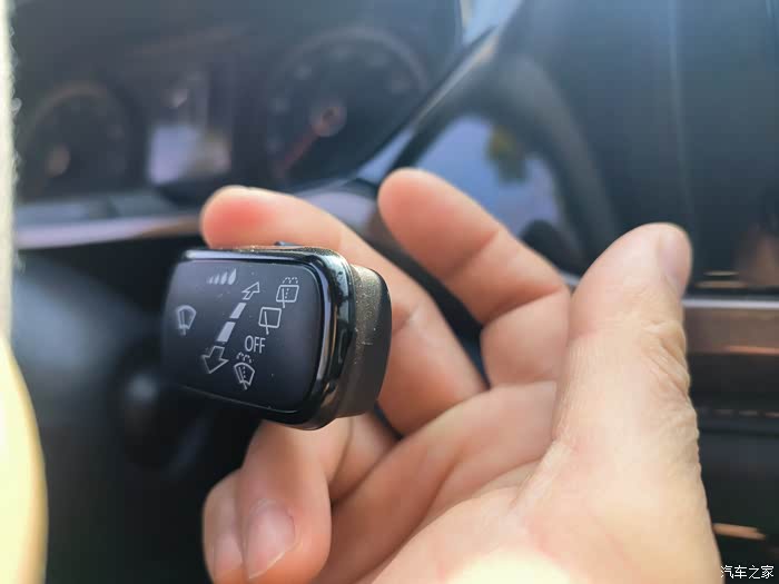

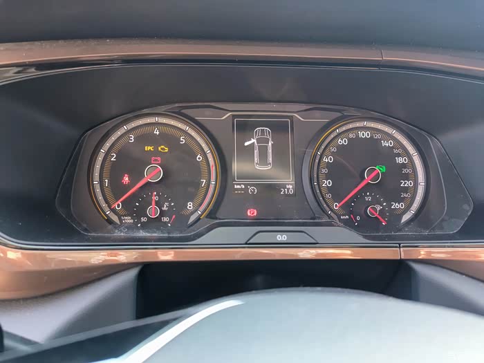

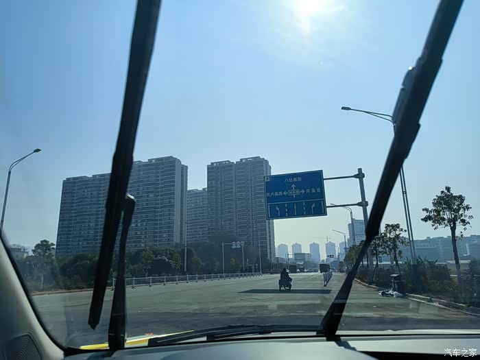

进入维修模式:车辆停稳,关闭发动机和电源,关闭引擎盖。打开点火开关,迅速关闭,接着在10秒内将雨刷操纵杆下拉至最低档位,使雨刮器进入维修模式。

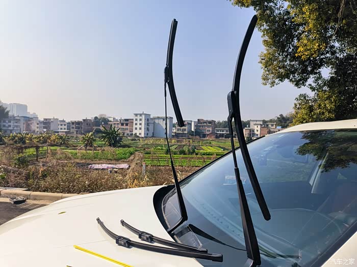

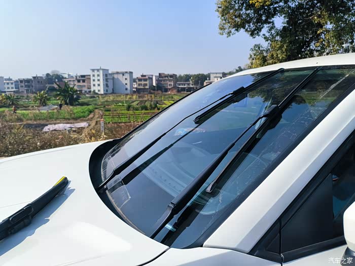

这就是停在玻璃中央维修模式。途岳要注意一定在这位置更换,不然会打到前盖的,掉漆!

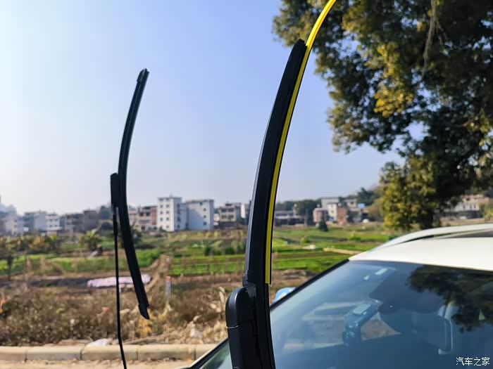

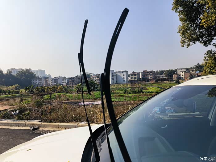

换个角度给大家看看维修模式!

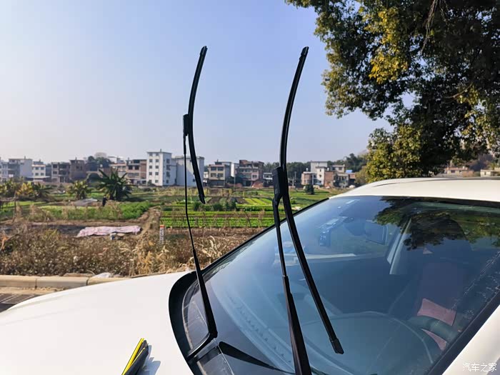

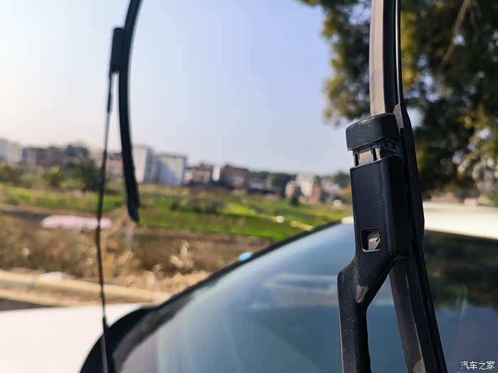

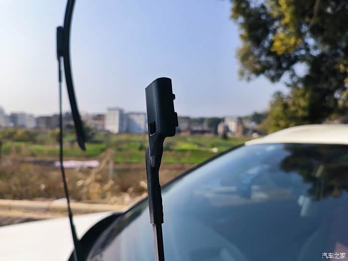

在维修状态下往外拉起来

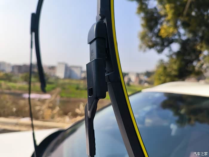

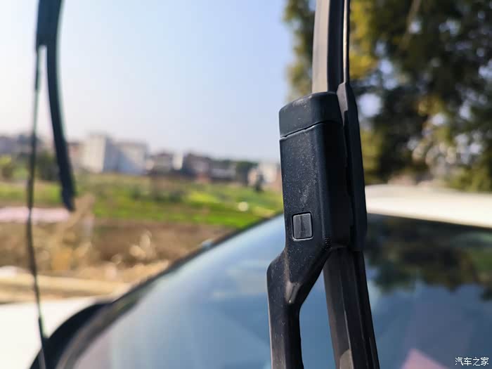

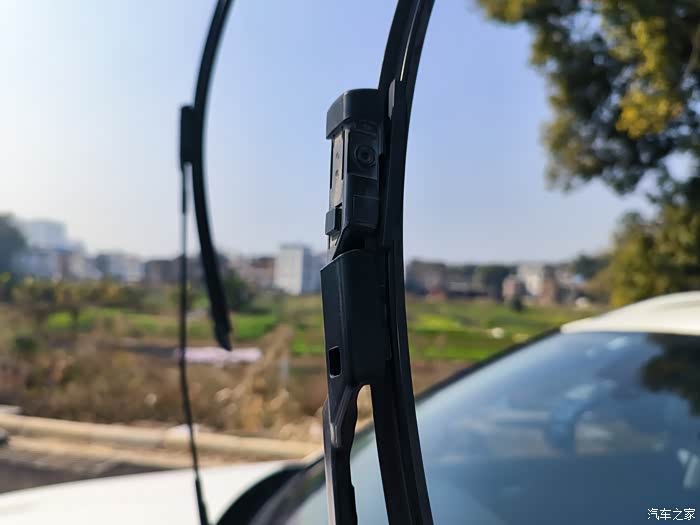

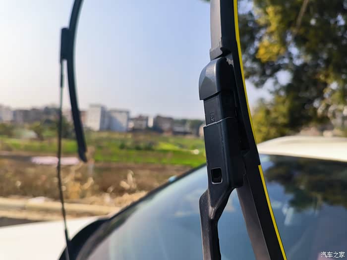

按下卡扣轻轻往上提
图片就是按压下后提拉起来

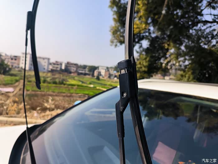

往上拉起来就能去下旧的雨刮

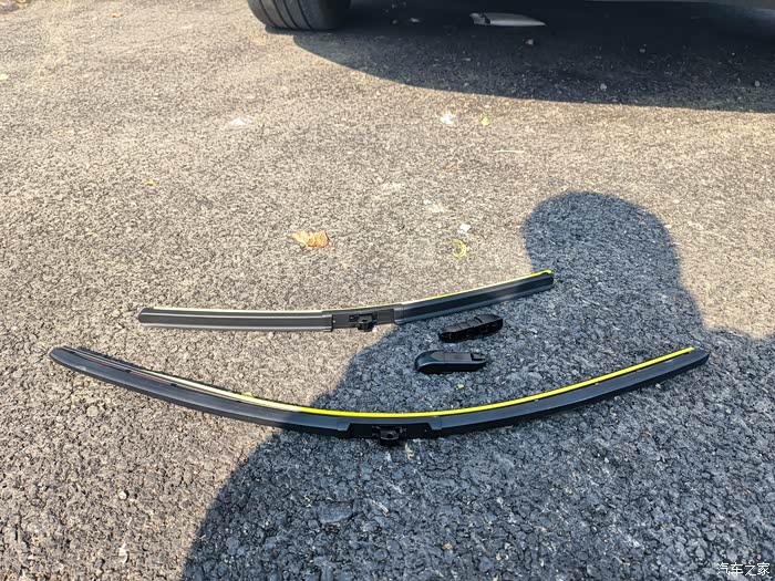

完全取下的样子
将装好卡扣的新雨刮装上,对准槽往下压就行
看见卡扣就已经算是换好的,另外一个雨刮同样操作。
