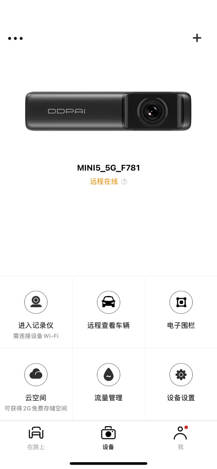

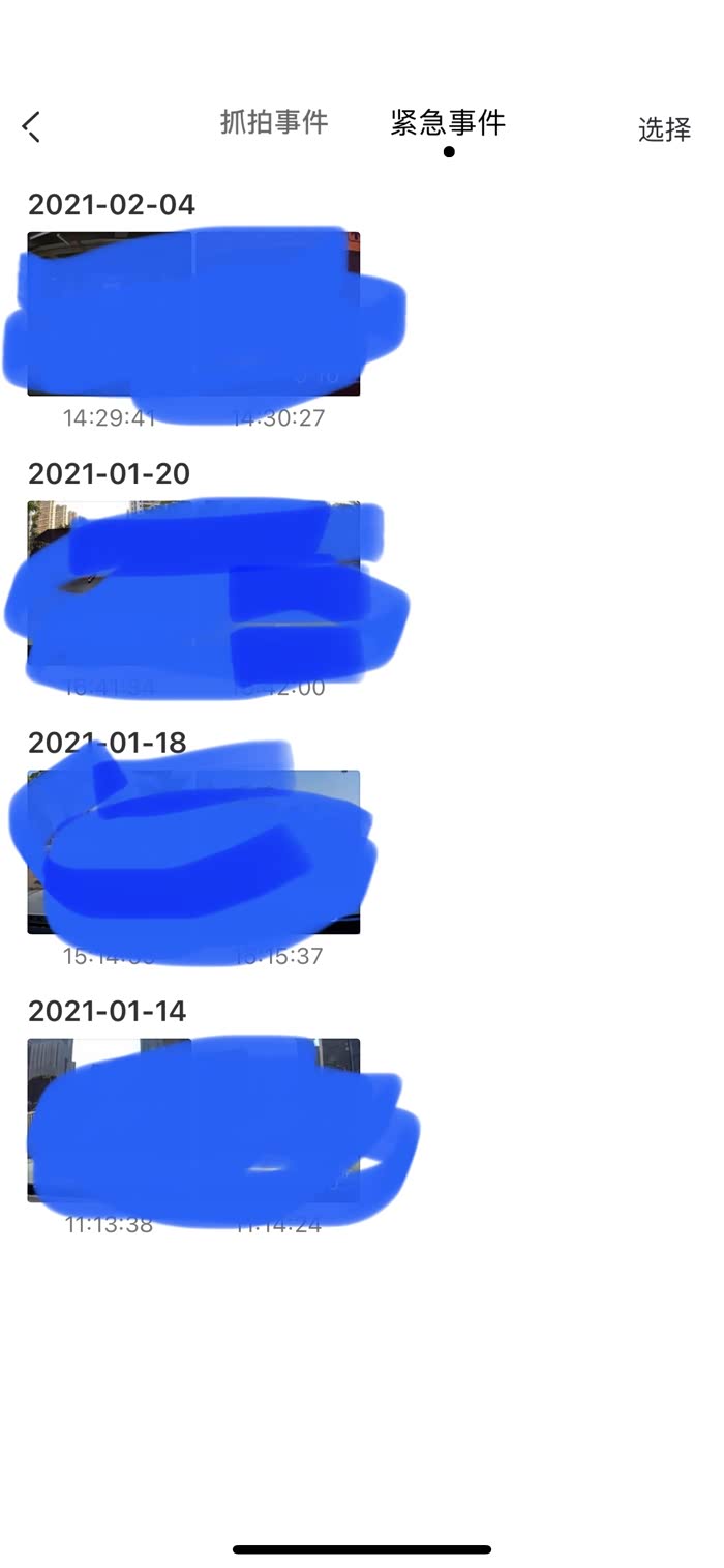

六、下图是记录仪和4G模块的一些功能,可以远程查看、自动推送画面变化信息、行车中检测到危险自动记录和推送等,我感觉很满意。
最后这个很重要,G05这个平台太智能了,会检查电瓶电量,如果我们开的停车监控超6-8小时以上,进入车辆启动前,仪表会报错,大致说电瓶电量被消耗,请启动发动机。我设置了1小时停车监控目前没遇到问题,我觉得如果不是去非常不安全的地方,可以不用设置那么长的停车监控时间,可以安装停车的情况设定。
