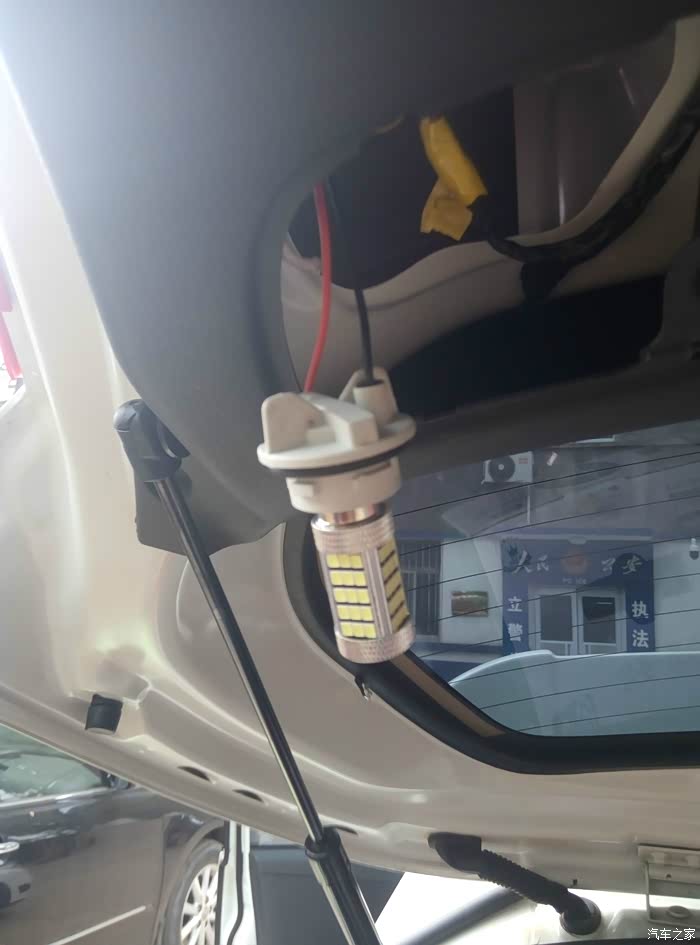

这个是车灯的样子,利亚纳A6要使用1156接口的灯,我这个是60W的
这个是原车的倒车灯,拆底座的时候逆时针旋转就下来了
这个是原车倒车灯亮的照片,拆灯泡的时候记得先逆时针旋转一下就可以取下来了,不要直接拔

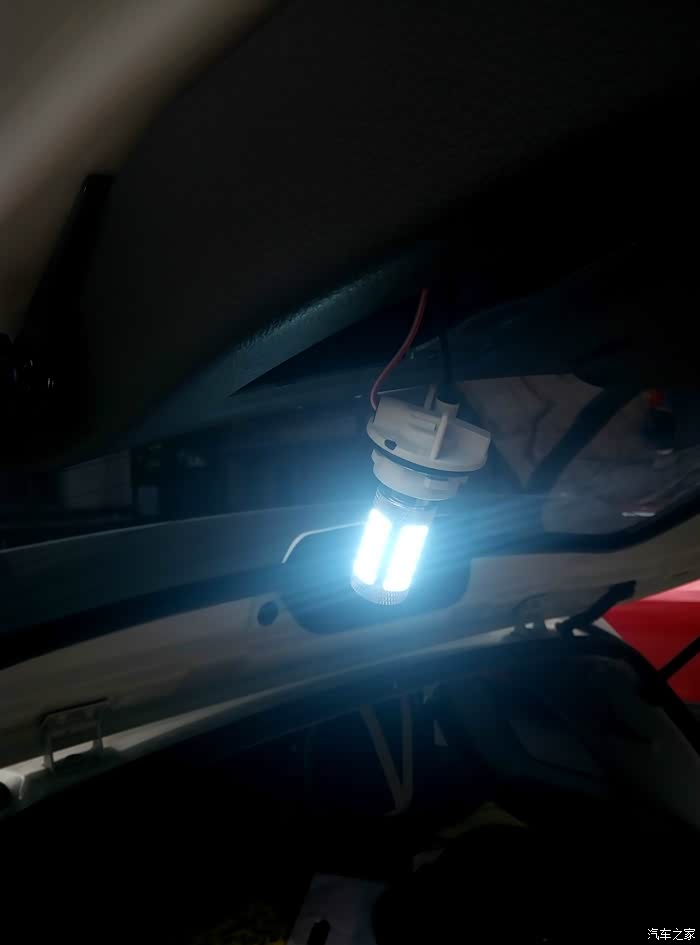

这个是新装的LED倒车灯
这个是LED灯的发光照片
安装LED灯时把两个针脚放进底座的小孔里,然后顺时针转一下就安装好了

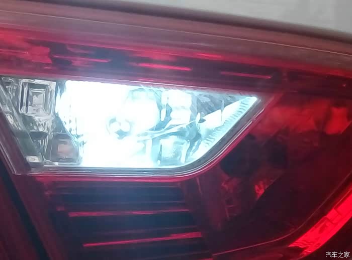

这个是安装好以后的LED倒车灯效果图

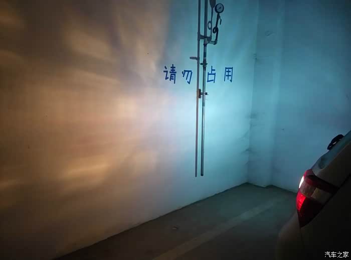

这个是原车倒车灯的效果图
这是在地下车库拍的
这是在车的正前方拍的,这样对比效果比较直观
左侧LED倒车灯的灯光比较均匀
右侧原车灯的灯光分布不均匀,有的地方亮有的地方暗
