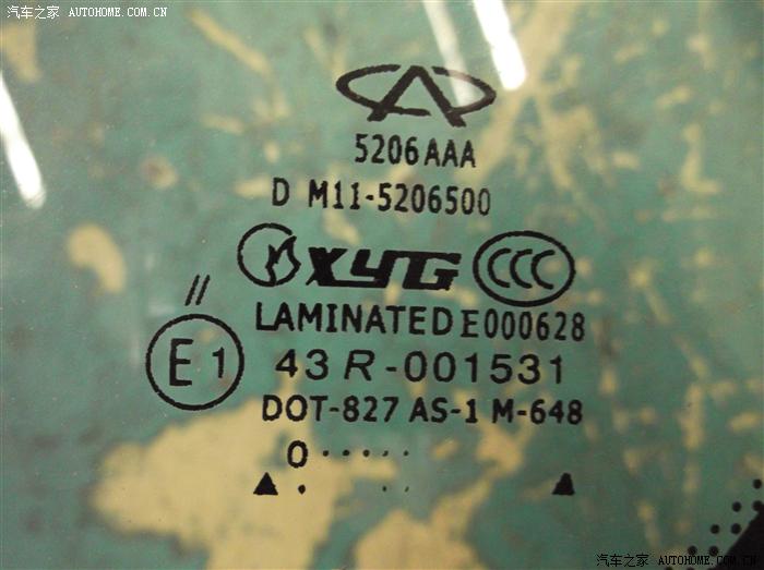

A3用信义玻璃(实车原配玻璃上拍摄):

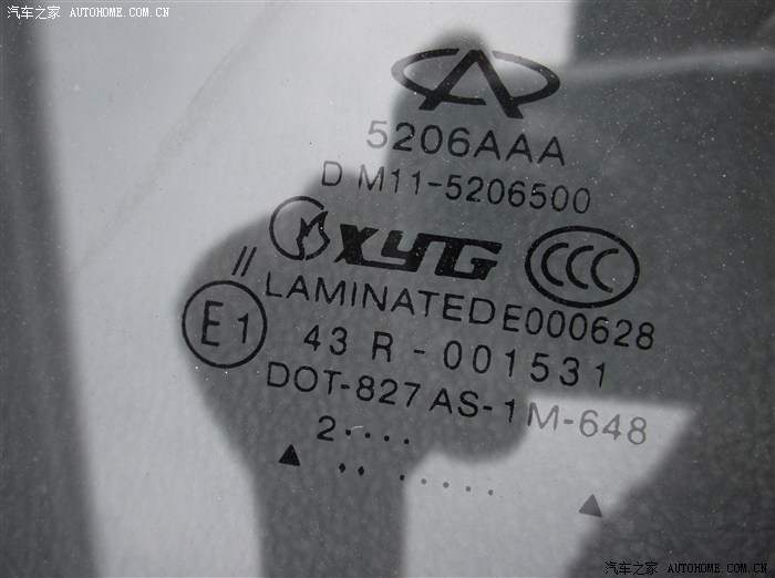

4S给我换上的玻璃(第1次换上的玻璃,已做退货更换处理),有点假货的嫌疑:

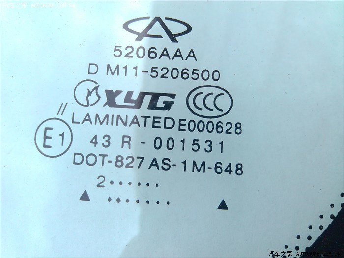

在4S重新更换后的玻璃,与上述原车上拍的字符比较一致,包括各字符间相对位置. 起码比上面那块字体印刷好很多啊
---> 结论:正品吧 (有没有专家说说?)

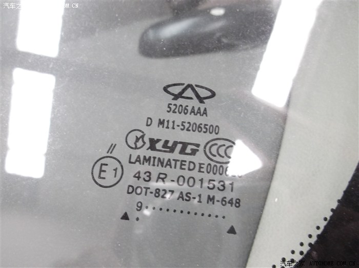

A3信义玻璃,目前确定的是有2款为正品:
这个是老款用的比较多(实车上拍的,2009年生产。我看到居然3C的标签纸都还在,大概是由于搞不掉吧):
这个是新款用的玻璃(图中为2012年生产的玻璃, 实车上拍摄):
注意:5206AAA的最后一个A位于0上方,而上面的几张照片中,A位于5上方。2款都是正品。 同样是2012年生产,有微小差别。难道应该这样理解:新车装的玻璃用的是新印刷模具,专门配给奇瑞新车; 而作为配件发货的是老模具,给更换玻璃的A3发货? 或者理解为分为2条不同使用目的生产线了? 否则就不好理解这个差别了。通过反复观察,相信玻璃厂的印刷字符可以控制得很一致,这个区别肯定不是工艺误差导致的。
