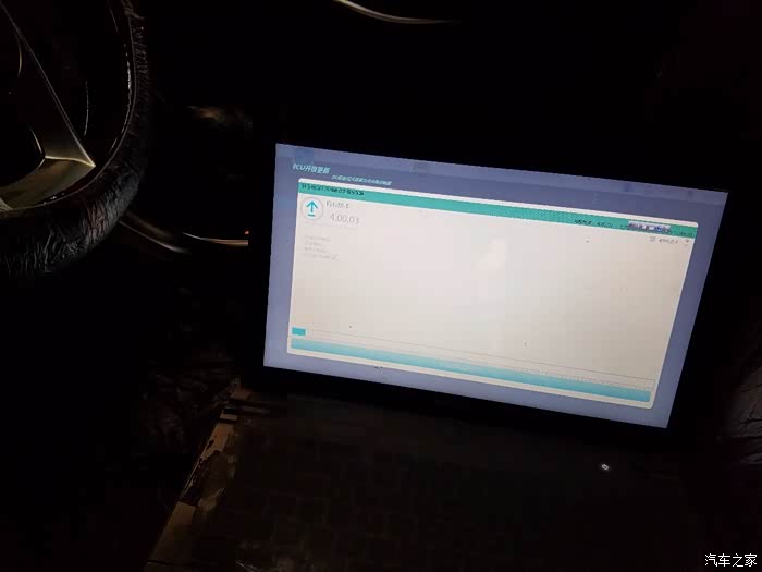

2.0TID起步肉、空转、窜车、顿挫的,都去升级下变速箱程序吧!
2.0TID变速箱最新程序 4.00.03
昨天去4S二保,直接给升级了。用的 VSD1000。
发动机最新程序:3.00.04(忘拍照了)
变速箱最新程序:4.00.03
胎压监测也有升级,升完以后,显示数值的比之前的高了很多。
说下升级后的感受:
最直观的感受,起步好歹能跟油门同步了,不至于大幅度空转,偶尔还会有点小窜车。
爬地库的感觉比之前好很多,感觉更有信心。
一二档之间的顿挫很小了,二升三的转速有所下降。松油门后滑行距离增加。
但是不踩油门起步,会抖的很厉害(不知道啥原因,类似半离合要熄火的感觉)。
反正感觉和之前很不一样,需要重新适应。
总之,建议之前空转严重的,爬坡溜车的,去升下级。

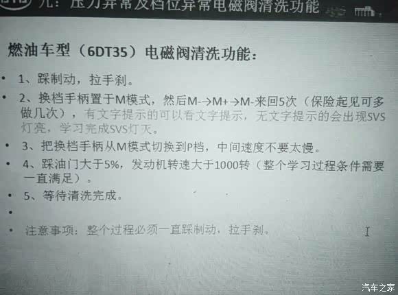

另外,有时候顿挫是电磁阀不干净导致的,再来个清洗电磁阀的步骤。
变速箱最新程序:4.00.03
说下升级后的感受:
反正感觉和之前很不一样,需要重新适应。
清洗电磁阀的步骤
