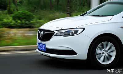

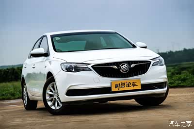

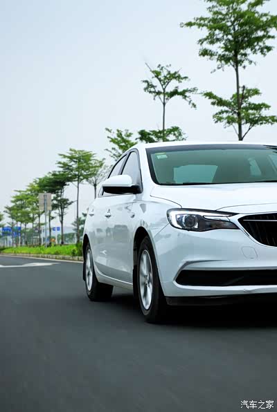

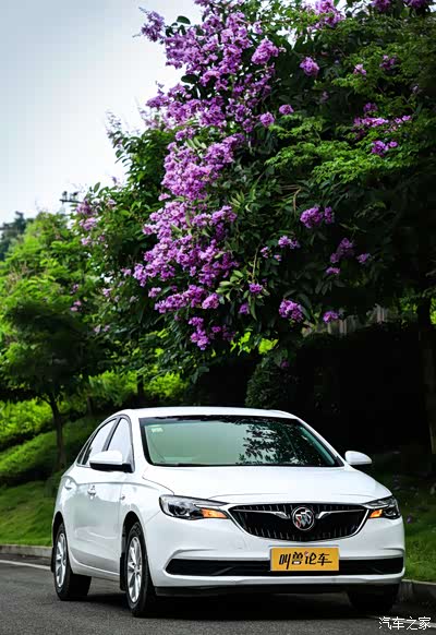

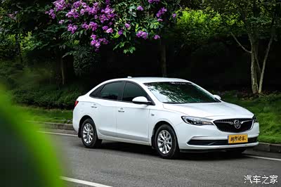

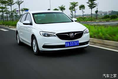

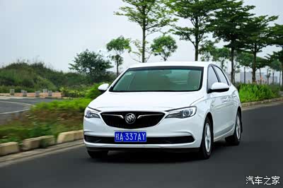

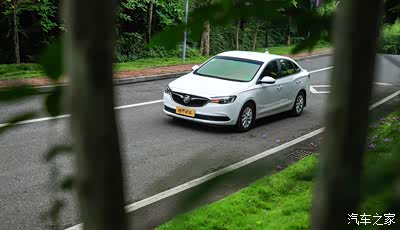

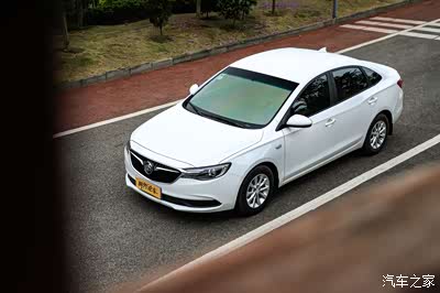

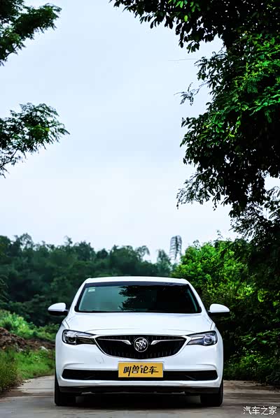

这代英朗的外形设计我还是很喜欢的,非常的中庸漂亮。一看就像那种打算卖个十几二十年不想换代的造型设计,稳重、老少皆宜。

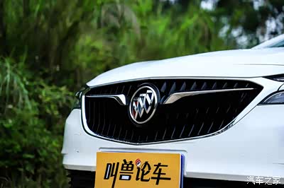

改款后的中网我喜欢,比较的精致。

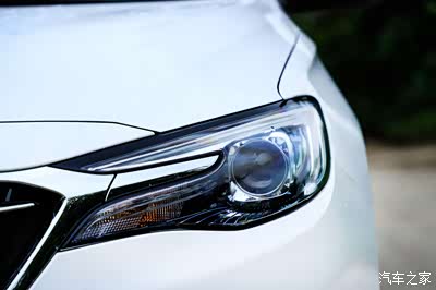

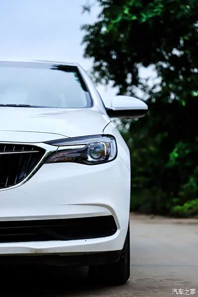

最低配大灯光源是卤素的,其余全都是LED光源!这里不得不说英朗的这个配置合理性了,乞丐版加一万块上到精英型,立马捡破烂变高富帅!多了:天窗、皮座椅、定速巡航、中控大屏、皮座椅、LED大灯、16寸205轮胎、自动空调等。
我怀疑有人在耍流氓,但是我又不好意思说。因此叫兽建议大家买这个车打死不能买最低配,一点不划算,厂家明摆着引诱你上中配。精英型的配置足以让你走向“好嗨哦”!

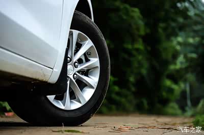

低配就是轮圈15寸胎宽195的轮胎了,为了省油。

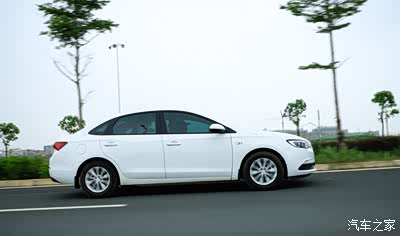

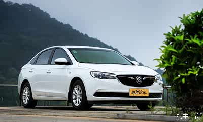

侧面腰线像极了老一代的君越。

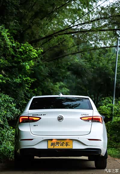

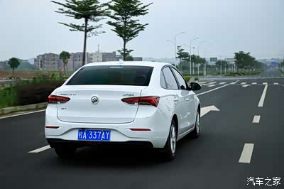

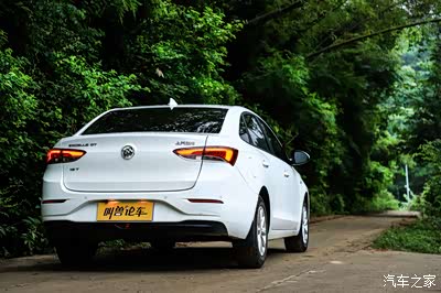

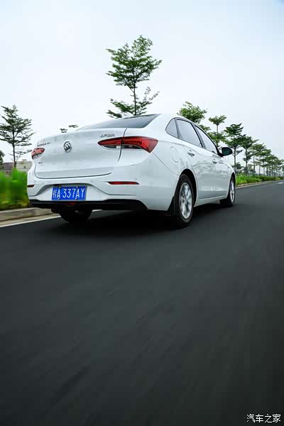

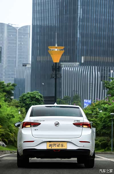

车尾中规中矩,没啥涟漪。

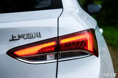

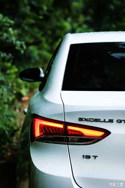

改款后的尾灯非常精致,内部造型也复杂,灯体稍微大一丢丢就更大气了。
关于英朗的外观评分,我给90分。不是因为它多么好看而拿高分,是因为它的样子受众高,不被喷。还是那样,这种车子外形设计就是越中庸越好,用中国话说就是:“圆润”,要不然早就被盘了!

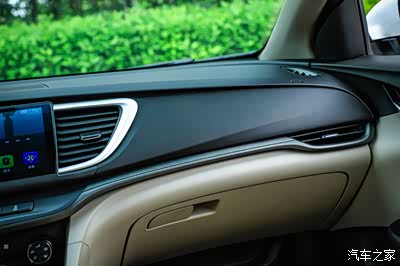

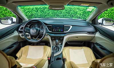

这内饰看起来给人感觉就是柔美、优雅!各种曲线的游走,让中控台层次感很强!正经话说完说人话,用料很一般,都是硬邦邦的塑料。

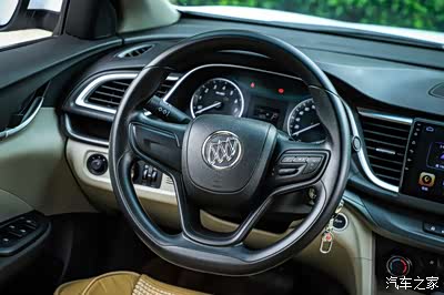

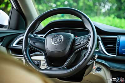

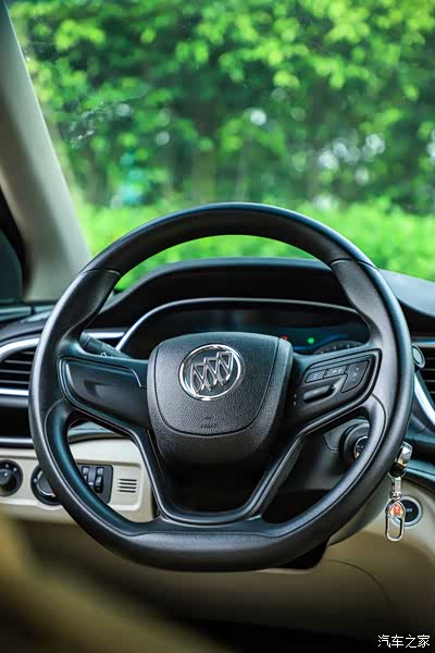

方向盘不支持前后调节,最不好的两个缺点:
1,喇叭声音传递到车厢内非常大声!按喇叭车内坐人好尴尬啊。
2,低配没有皮套,这个塑胶表面纹理一点不粘手,滑溜溜的,建议缝一个皮套。

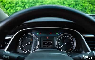

仪表盘清晰度不错,再上一个配置就是彩色的行车电脑显示了。提个问题,我发现这台车加满油,直到跳抢,开了十公里不到,油表就下降一格,一会又满格,有点不准。不知道你们车主是否也这样?还是个别问题。

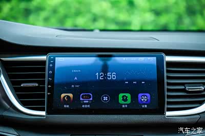

这个是汽配城淘的,千把块钱。

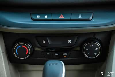

全系最低配手动空调,其它都是自动。别看1.0T而已啊,制冷相当给力!

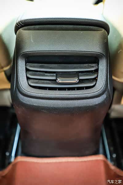

后排出风口点赞,再来两个USB就完美了。

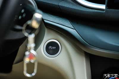

  全系标配自动启停,但是必须要吐槽两点:
  1,车子没有完全停稳就“急不可耐”的提前熄火,在那种走走停停的地方,冷不丁给你熄火一下,真的气死人。
  2,因为三缸机嘛,频繁的启动震动确实大一点点。理解理解吧!

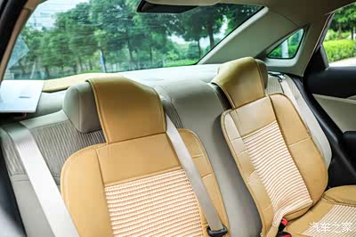

后排空间不错,如果靠背的横向宽度再大点,覆盖上旁边塑料板,那就舒服了。
这头枕配置,让我想起目前大热的一首歌——《你的头枕对我打打了烊》!咋就能抠这种安全细节呢?追尾时保护脖子啊。

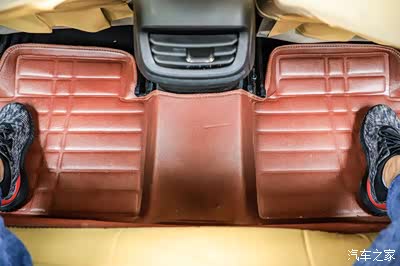

后排地板几乎纯平,完美!

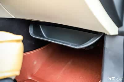

我想知道这个平时都装什么东西?车主出来走两步。坐副驾碍脚嘛?

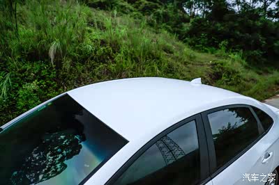

外观部分,大灯、尾灯,还有这个激光焊机车顶是我觉得三处最有质感的地方!

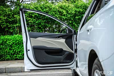

别克旗下大部分车子都是整体冲压的车门,但是英朗不是。想想也是可以理解了,如果不省点费用,这几万几万的优惠哪里来啊。车门铰链也是冲压的类型。

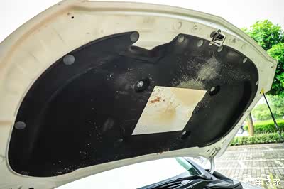

引擎盖背面工艺材质不错。

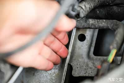

说句真心话,英朗的纵梁真的是那种肉眼可见的粗大!这个级别都是偏小的多。(某些兄die别杠精说要测大小才有依据啊)
成型钢板也是很厚的。

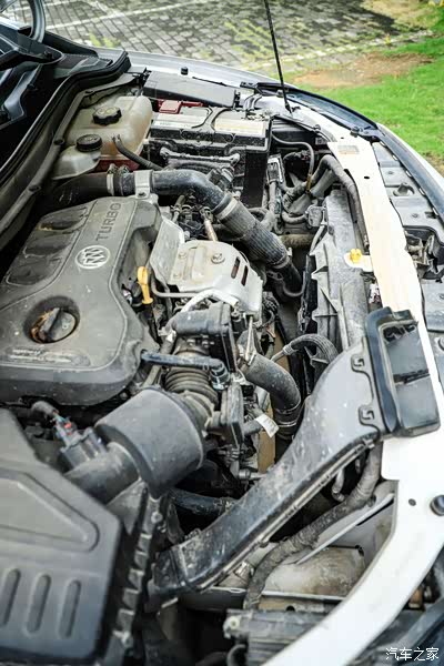

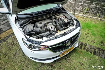

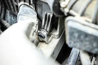

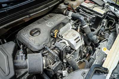

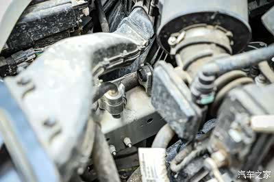

为了抑制三缸的抖动影响,发动机的悬置都做的偏大一些,缓冲空间也充裕点。
不过轮拱内侧就没有什么钢板覆盖件了,就是一层塑料板遮挡泥沙。
因为三缸机体积小,所以发动机舱留空的地方比较大。可能以前研发的时候没想过这么快搭载三缸,要不然优化压缩一下发动机舱,车内空间还能更大一点哦!

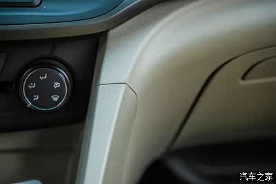

内饰的细节做工挑不出毛病。

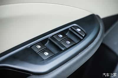

车窗控制按键开关松松垮垮,没有一点质感。

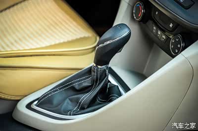

手刹和挂挡杆的操作阻尼感也是比较LOW的存在!作为一个更高级别的车型,连更便宜的凯越都比它质感要高级,不信你们到店体验一下哪台车操作手感好。

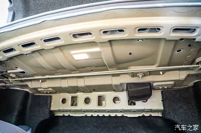

尾箱内里。

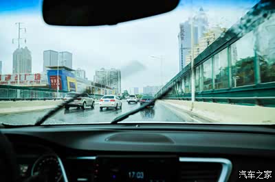

五,一样的三缸基因,不一样的奇葩感受
目前的英朗大行其道的全系搭载三缸,1.3T的动力相当猛,同级别同价位目前无出其右。而1.0T则是替代以前的1.5L,最大功率125马力,最大扭矩170牛.米。除了少一个缸,其它方面数据或者技术应用上,完爆以前的1.5L发动机。这就让消费者挺难受了,以前的是四缸,但是平庸;现在的什么都牛,但是一个缸飞了。这就叫做一分钱一分货,难以十全十美啊。

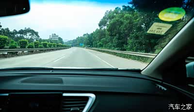

2,跑高速数据:
80KM/h—1650转——61分贝;
100KM/h—2100转——63分贝;
120KM/h—2550转——66分贝;
(备注:车内两人,水泥路面,空调打开;声音属于一般中等水平,变速箱转速属于较高那种)

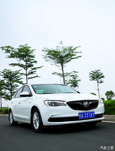

首先,英朗是一台从你握紧方向盘,车子移动一百米后,你就能确认它不是一台开得爽、开得快乐的车子。像那些月销几万辆的家用车一样,昏昏欲睡是它给人的第一标签。

而且这个三缸机有个特征,厂家可能为了抑制三缸机运行的抖动,做的更加平顺,所以把飞轮等的惯性弄得比较大。因此当你熄火后,它不像四缸机一瞬间停止,而是会出现一小段的转动才最终停止,这种感觉好比百米冲刺后再溜几步缓冲的感觉,你们试驾可以好好体验。
而英朗的噪音水平,我给的评价属于一般!跑高速的数据也体现出来了,同级别里面没啥优势。最拖后腿的无疑是这台1.0T发动机,怠速的时候声音大,而且难听!那种感觉就是噜噜噜的,激烈驾驶时也比较粗,总之在细腻感方面天生的不占优。
1.0T动力是没毛病的!大部分情况下,它的动力性都要比常规的1.5L和1.6L要强一点。如果低速行驶,我选择开自然吸气的车,它的低扭变现真的比较一般。因为这台发动机最大扭矩需要到2000转才完全爆发,在这这前你只能缓慢提速。所以说,都是在市区或者堵车环境下用车,那么这不是一台满意的代步车,不灵巧是它的特征。
如果你开车的时速达到五六十以上,那么这时候就是这台车开起来最爽的时候。这个速度区间是常规1.5L和1.6L没办法比拟的,涡轮车在这种情况下才会价值最大化。
不过碍于排量的因素,到了90往上,你深踩油门就没啥反应了,那种踩着慢吞吞的感受你懂的。最主要是发动机转速得拉得很高啊,跑个120转速都快2600转了。相比之前的1.3L凯越来说,那个120才2000转左右。
总之,这台发动机在舒适性上还不算OK。但是性能上是对得起身价的,你也不必担心小马拉大车。如果你问叫兽它抖吗?我负责的告诉你——抖!怠速的时候方向盘抖的明显,最不好的是座椅跟着共振很大。车子走起来了就没啥感觉了,但是低速或者堵车环境下,有强迫症的人可能会抖的心慌。
最后说一点,夏天堵车环境下开空调,抖的是最明显的!就像车子挂D挡憋着不给走的那种震动感。三缸的先天问题,没办法。

方向盘整体力度偏沉!但是这种沉重有点偏傻重,不是那种由底盘传递上来的阻尼感,而是人为的调节转向机助力力度大小营造出来的稳重假象感。
它在低速行驶的时候,需要方向盘比较灵敏的回正时,会显得比较笨拙。也就是你打方向盘,它自己回正的力度小而且慢。也就是我们平常开车老司机常说的“粘手性”、“随手性”不足,总需要人为给一点回正的力。这种感受就像傻笨傻笨的卡罗拉、雷凌那种一样。
速度起来之后,不经常转动方向盘,这种不好的感受自然弱化,也就不明显了。这时候加上偏硬朗的底盘调教,支撑力还是比卡罗拉之类好一丢丢的,但还是一副中庸的底子。

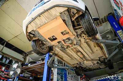

虽然底盘“源自于”老凯越,但是售价毕竟定高了,所以还是得“青出于蓝而胜于蓝”,要不然消费者会喷的更狠更犀利。这个底盘平整度一般般啦,整体轮廓没啥惊艳。

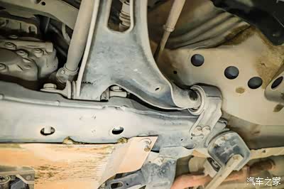

相比于老凯越,英朗的副车架是全框式的!而且用材非常粗壮,这点要点赞!老的凯越是非全框的。

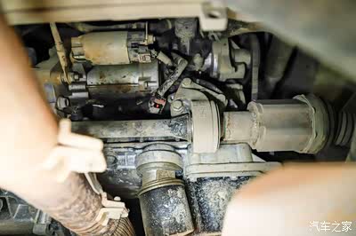

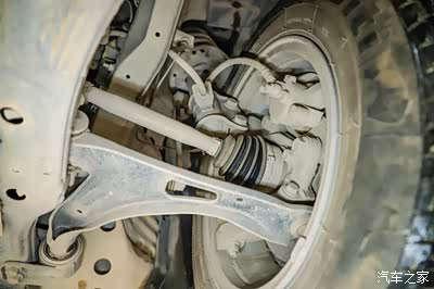

前悬挂依然麦弗逊,转向节是铝合金材质的。

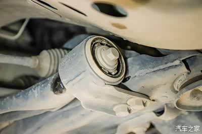

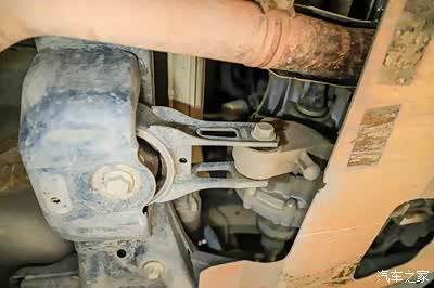

这个级别极为罕见的下摆臂与副车架连接方式,竟然两个点都是轴向橡胶衬套连接!
后一个比较粗的还是液压衬套,对于滤震效果有帮助。

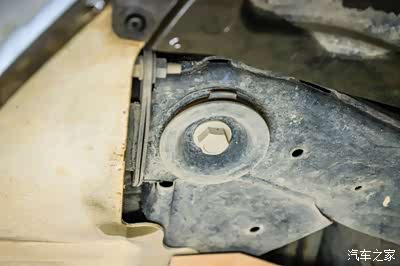

而且前副车架和车身是软连接,这个也是很少有的了。点赞!
左右驱动半轴采用等长设计,可以抑制扭力转向。
固定发动机的零件都很大。

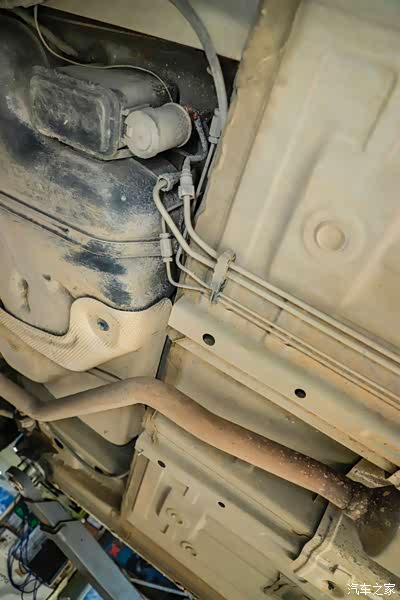

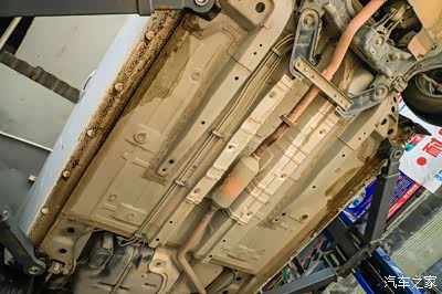

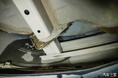

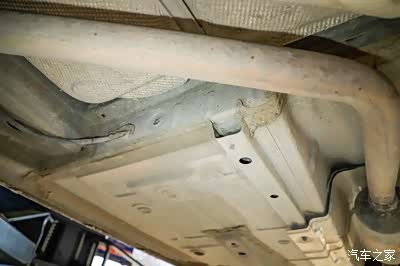

中间空荡荡,没有装甲图层,也没有覆盖版。底盘纵梁也是很短小的。
铝板也不舍得全段覆盖。

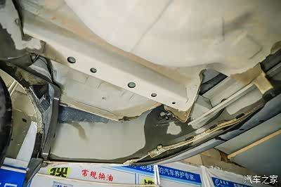

这里可以看到底盘好像一刀切一样,没有前后贯穿的纵梁,到这里立马切断。
从这个角度看更加明显,如果发生猛烈追尾,不知道这个断面处会怎样。

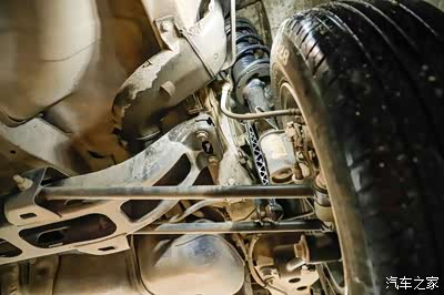

“经典的筷子独立连杆”,使用上没啥问题,但是对于厂家可以省掉一笔开发费用。说出去也比扭力梁的好听,毕竟“独立”悬挂嘛。

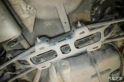

这个小副车架偷轻打孔面积非常大,这也是我见过比较小的后副车架了。跟车身采用硬连接形式!
其实就是麦弗逊的一个变种形式。
