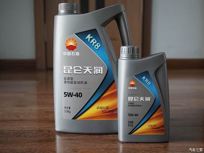

车是国产奇瑞E3,6万多的屌丝车,开了1年半了,但只跑了7千多公里。虽然跑得少,但仍坚持半年一保养,到现在已做了三保,也就是说已换了三次机油了。如果不混油坛,也许几次保养就都在4S做了,但油坛一入深如海,害得我4千公里二保时就脱了保,然后就开始找二保的机油。美、壳、嘉高大上,但假货太多,不敢尝试,于是就在国产油里选,长城、昆仑、龙蟠、奥吉娜都认真的看了,最终觉得长城、龙蟠的运动粘度偏高,奥吉娜的粘度最低,但看评价有人说在东北冬季使用时粘度又觉得太高,于是放弃,最终选择了粘度相对低些的半合成的昆仑天润KR8 5W40(运动粘度14.32)。
当时昆仑还没有旗舰店,就在网上找了一家销量相对高些,评价较好的店去买,正赶上期间搞活动,买4升送一升,于是以228元的价格买了5升。

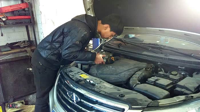

网上又买了二个机滤,3月份二保时找了家路边店20元手工费就换了上去。试用结果,很满意,觉得比首保时在4S花210元换的奇瑞专用灰桶的半合成SM 5W40(长城代工)的机油还要好些,刚换上时觉得动力有所增加(换下去的油只跑了1千公里),跑着跑着就没什么感觉了,也许是已经习惯了。

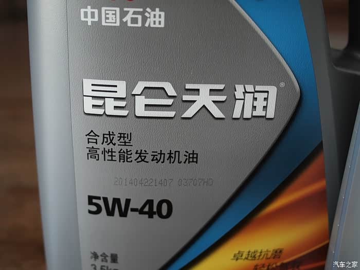

油刚买回时对其真假还有些担心,但用上后的表现让我的心就放了下来,感觉这油就是真的,如果说是假的,我只能说:这假的比真的还TM好用!于是下单又买了二升小包装的,加上保养剩下的1.5升,还能再用一次。

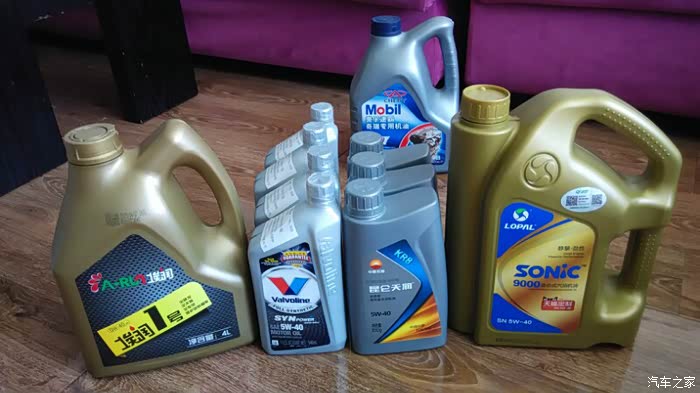

这就是我混油坛的结果,我的车一年也就跑个4、5千公里,竟然折腾了这么多油。龙蟠是99元的天猫定制版,价格太诱人,让我忘记了它的粘度,看来价格才是王道!胜牌星皇是X站买的水油,前一时期油坛很流行这油,都说不错。加之有车友说奇瑞477F发动机最适宜的运动粘度是13,星皇是13.1,于是便在涨价前买了一单,明年开春保养时再用它。入冬前保养时为什么不用?因为我们这里冬天太冷了,零下三十多度,5W的有点HOLD不住,所以得上OW的。那款OW40的埃润1号,就是为入冬准备的,等保养后再上作业。
