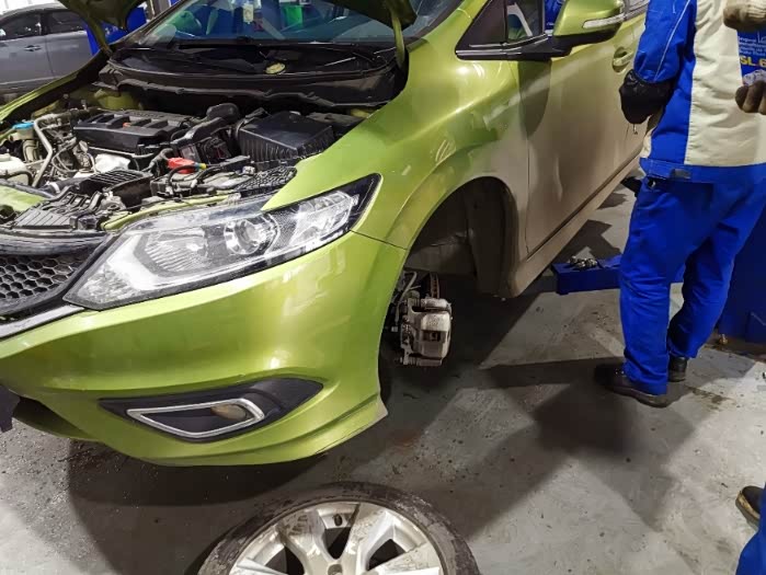

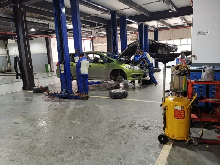

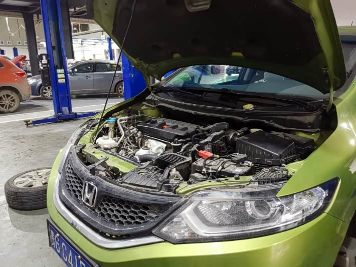

车已上架,开整。

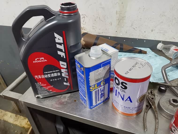

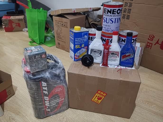

自己***大的帖子找的油,龙城和一号油铺的货,还不错。ATF波箱油和ATE刹车油是某东新年特价买的,还不错。

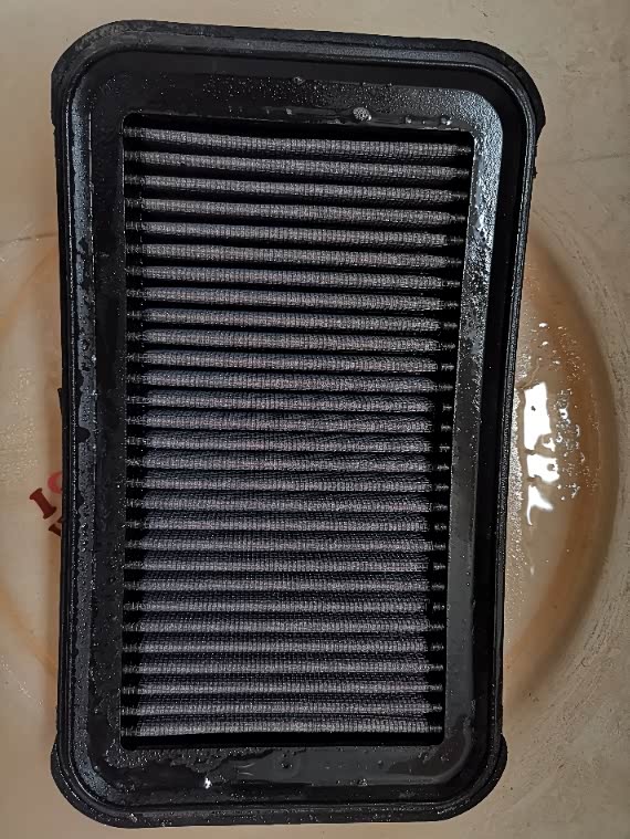

换了KN的空滤,其实算下来和买纸滤价格差不多。油性的过滤更棒!
1W公里一洗,也还不错。冬天烤火的时候,放在旁边安全区跟着一天就干了。晚上上油,第二天就能归位。
凌乱的机舱。

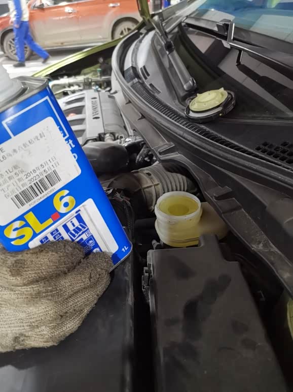

下轮子放刹车油,小白的我,一开始以为刹车油和机油一样有一个口一起放,原来是四个轮子挨着抽,边抽边加新油,新油把旧油推出来的原理,这样没有气泡。
油光发亮的那里就是放油口。
已经加了一桶了。我买了两桶,因为原厂D3这个是D4的。安全起见还是用一桶洗洗吧!

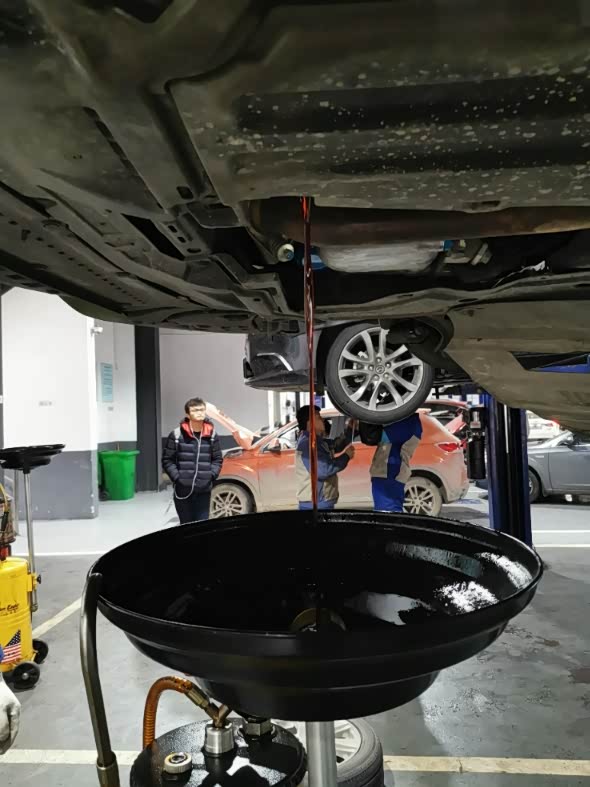

重力换波箱油,也是买了两桶换,一次放出来大概2.5到2.7的样子吧!这是第二次了,很清澈了。感觉在浪费,以后换一桶就够了。
剩了半桶,有点心疼。带回家也不能炒菜。

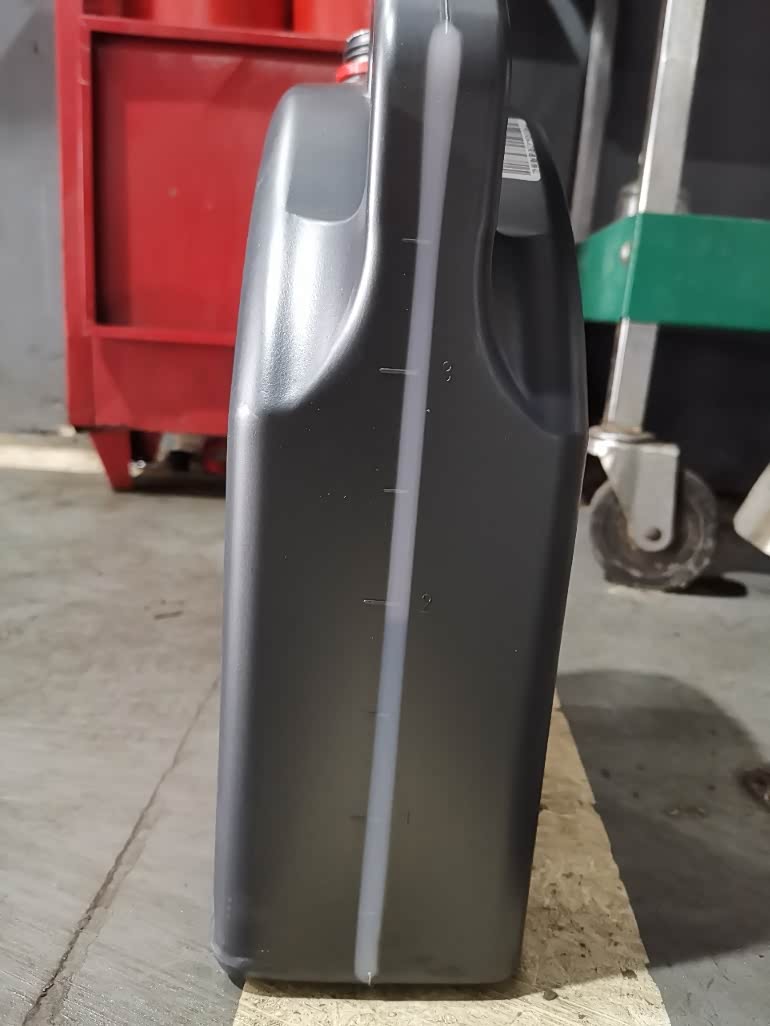

用了路博加的添加剂是296ml,算300吧!买了4桶新日石,也还剩半桶,又心疼了一会。加到3.7 3.8的样子就够了。没办法,喝饱了,再喝要吐的。
看看剩下的油,以后算着量来买。这次没算好,应该买个500ml的就圆满了。

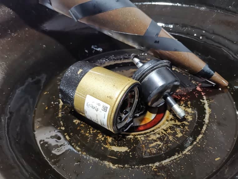

换下来的方牌机滤和波箱滤清器,马自达的兄弟弄了20分钟才拆下来,还好提前做了功课,知道在进气下面靠后一点,要不然找都找不到

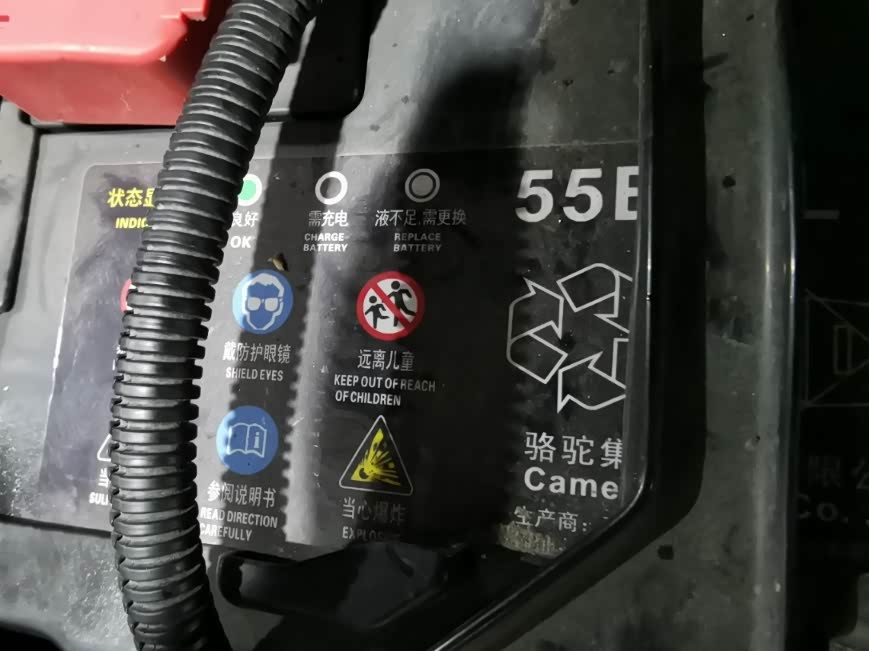

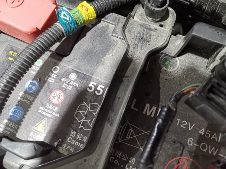

5万3公里电池还良好。都尽量熄火后不在车上听歌吹空调。
不错,挺到下一次保养再看看。免得被丢在路上,上次就有个客户是凌派,开到公司来体检,结果走的时候打不燃了。吸取教训。
