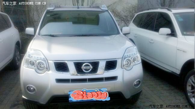

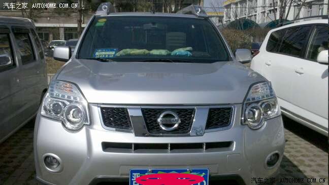

我的奇骏,
2012款 2.5L XL 豪华版 CVT 4WD月光银在购买之前,也是反复看了论坛,(汽车之家,中国奇骏大队,在这里要深深的感谢各位前辈,是你们经验和鼓励,才促使、指导我购买了此车(无悔的选择),还安装了不少有用的东西,写这个作业,也是为了投桃报李,帮助其他新同学)。车子买回来后,本着需要实用的原则,前前后后,大大小小加装了30来样东西。由于这是自己的第三台车,好些花哨的、美化的东西能省就省了,实用的东西有照片为证。安装时各个同学们也有详细的过程(关键是自己在安装过程中,安装照片较少,不能及时指导需要安装的新同学,不能误导。)所以更主要是谈谈加装东西的一些感受和经验。:office:

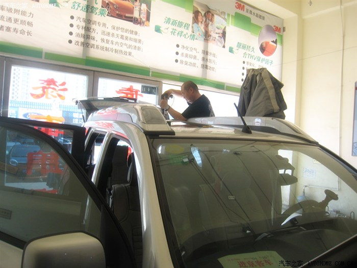

1、贴膜3M四门和前挡风玻璃。这个忘了照片

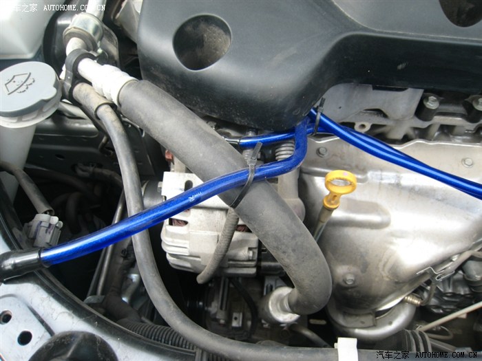

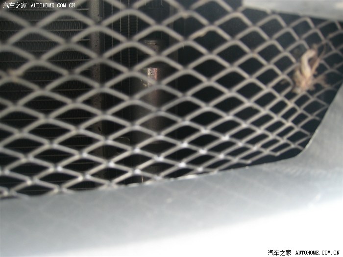

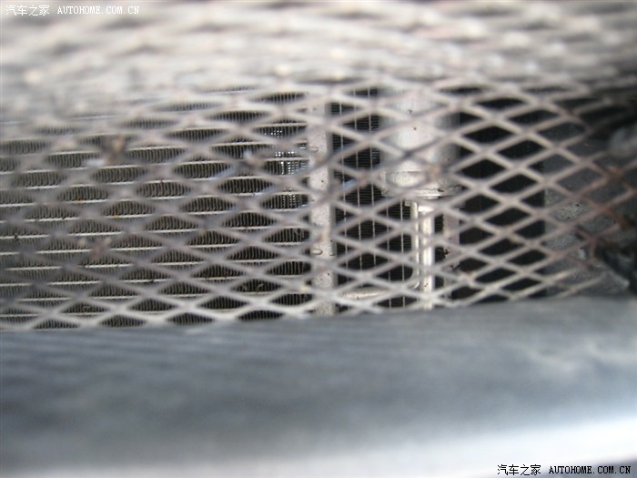

3、水箱防虫护网
这个护网比较实用,跑了几次长途,挡昆虫什么的实用。
边儿上还有只不怕死的。

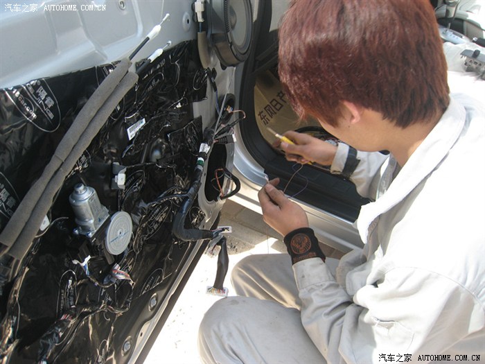

5、隔音。四门隔音、尾箱隔音、车头盖隔音、排气管侧、后轮弧、后座脚下、车箱、前轮翼子板和沙板。(平静)

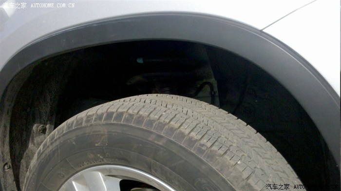

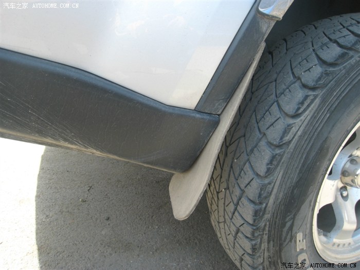

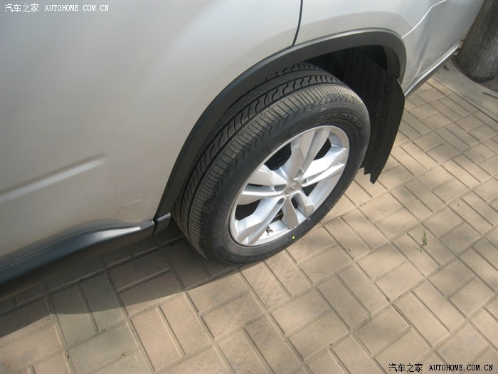

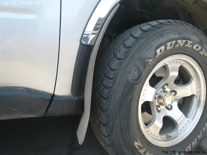

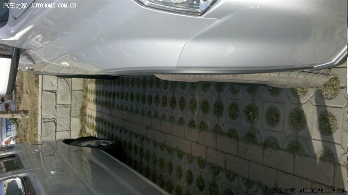

7、舒适型底盘提升系统杨杰

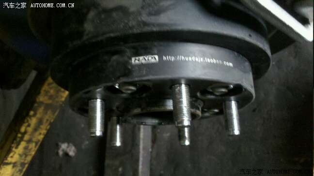

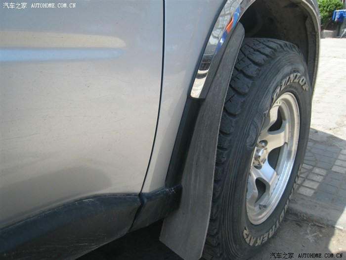

这只是一个加宽的照片,其它懒得也顾不上照。
这是借用的照片,自己一激动,就照了那么一张。
就这一张,是增宽器,装过的都清楚。

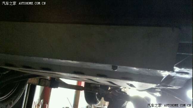

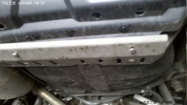

8、发动机护板
前护板:
后护板:

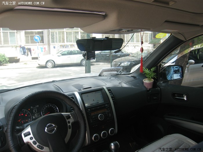

12、车内蓝镜,网上购买,挺实用的视野大,死角相对较小。

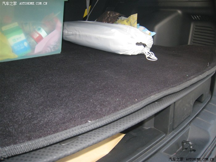

13、尾垫,网上购买
实际颜色是黑色,卡片相机照出来有色差。但打理方便,有点脏东西,湿布一擦就干净了。

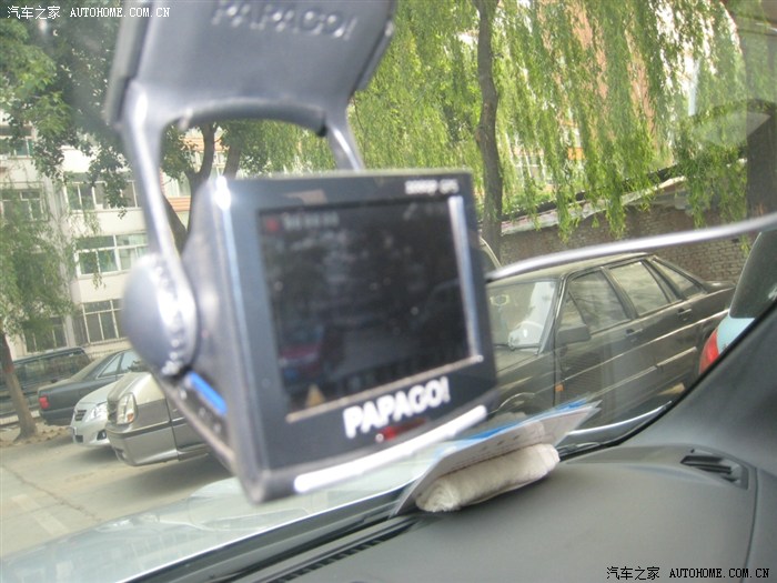

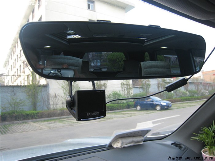

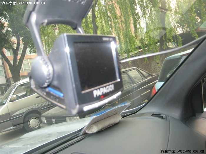

14、行车记录仪台湾PAPAGO  P2
这个使用起来方便,图像清晰。没事的时候还能回放,时刻检点自己遵守交通法规。

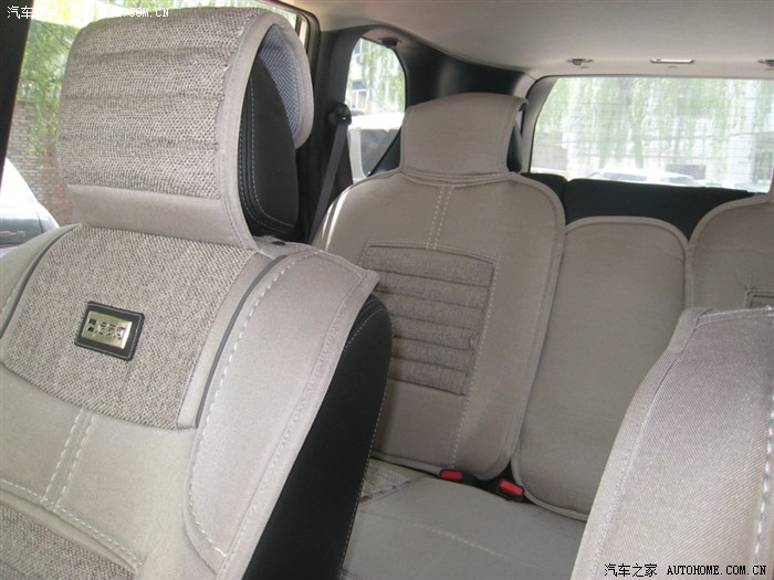

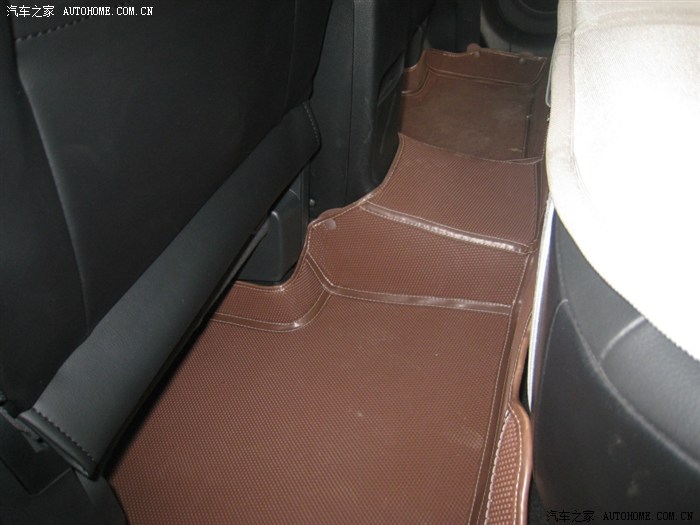

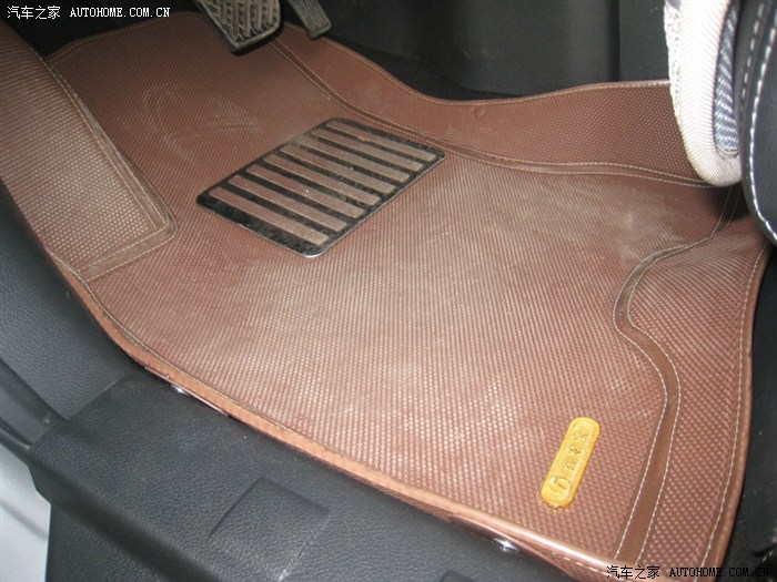

15、全包围脚垫定做
感觉还可以,清洗方便。

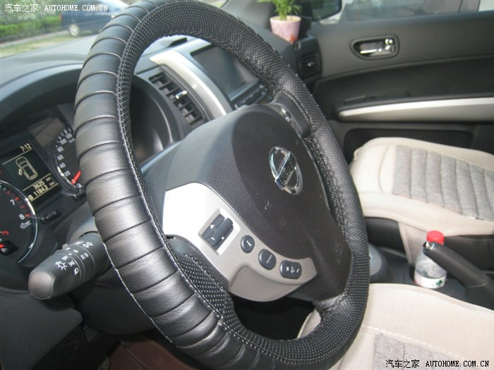

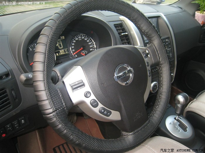

16、手工方向盘套
样子不是很好看,但实用,手感好。

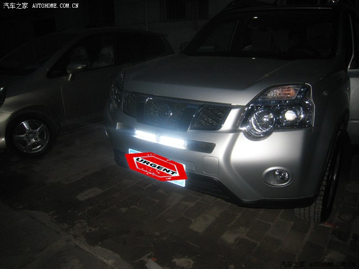

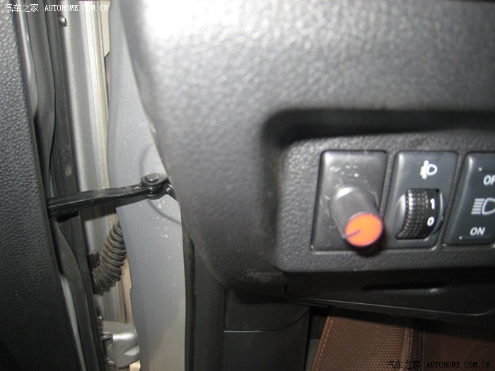

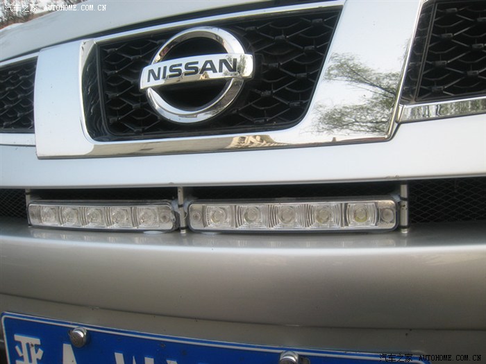

18、可调亮度的日行灯,囊包肉。

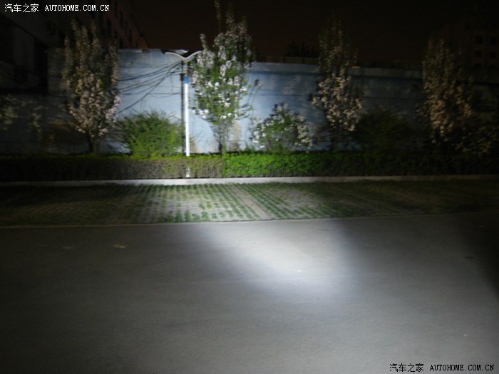

日行灯效果不错,就是用热熔胶枪固定后,开了两次,我自己又用3M双面胶,粘后,再用热熔胶枪固定,好了,再也没有松动过。
这是夜晚的效果图,挺亮。
调节日行灯的按钮,拧到左边是关,往右拧由暗到亮,小的时候可以当日行灯,往大拧,可以当近光辅助灯光,还挺亮。

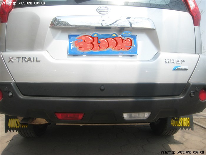

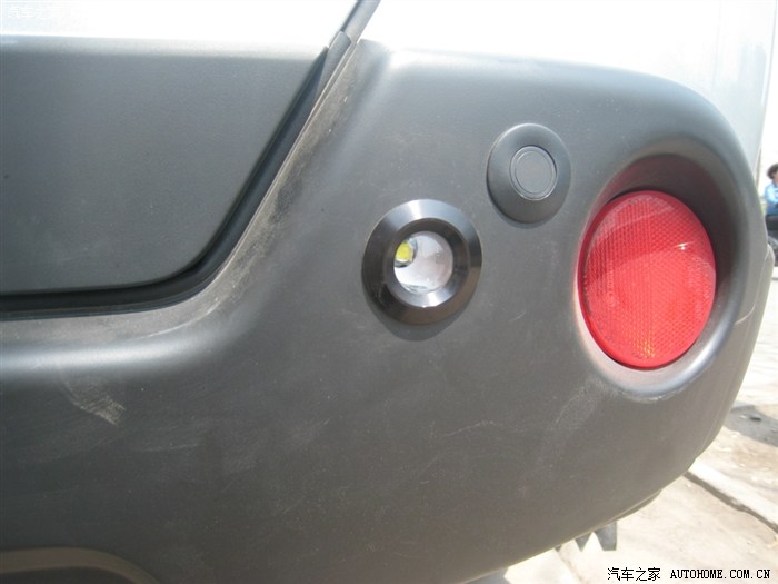

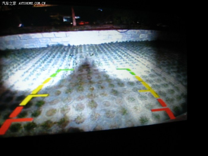

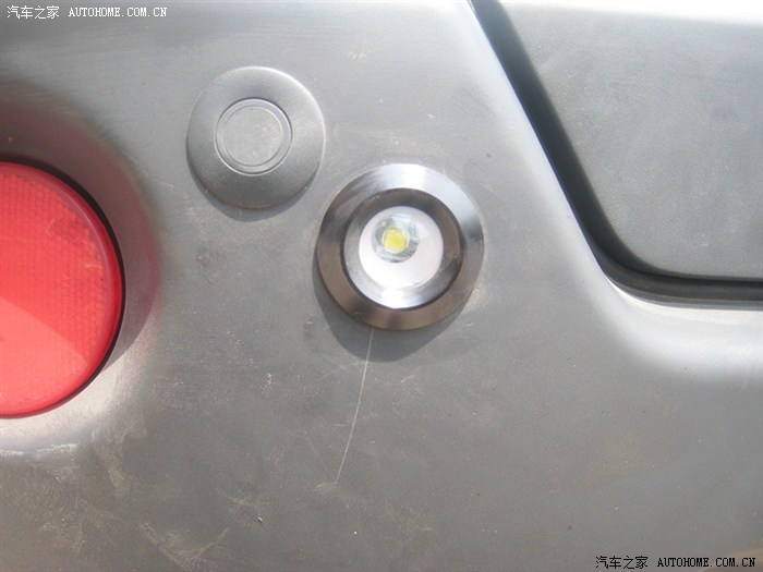

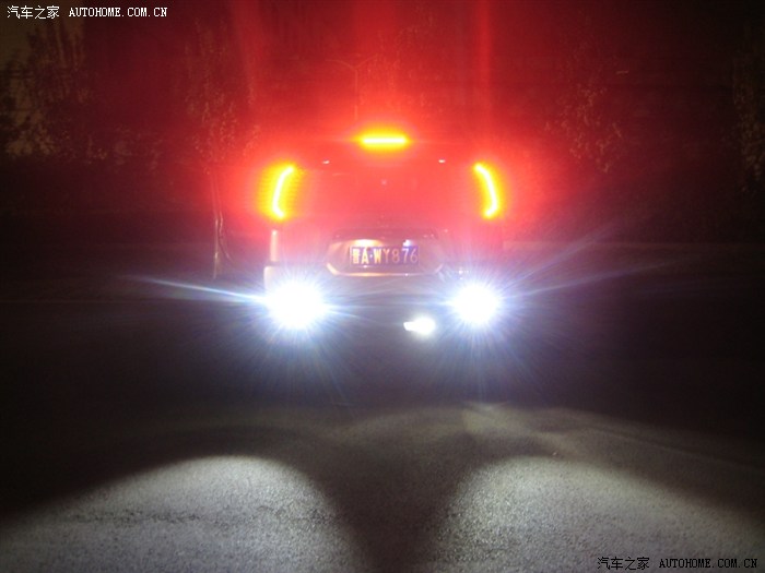

19、倒车灯囊包肉的。
左边的
右边的

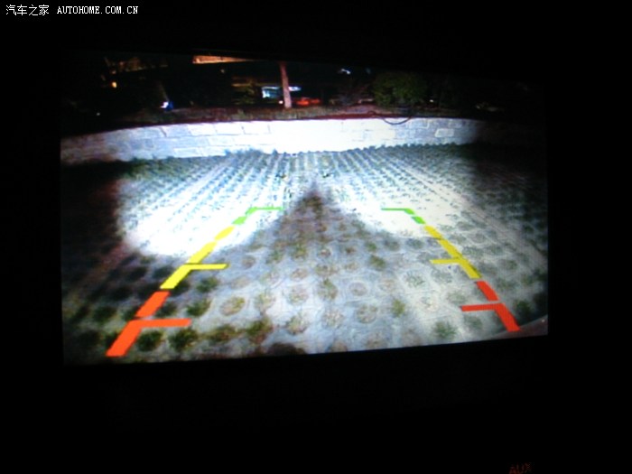

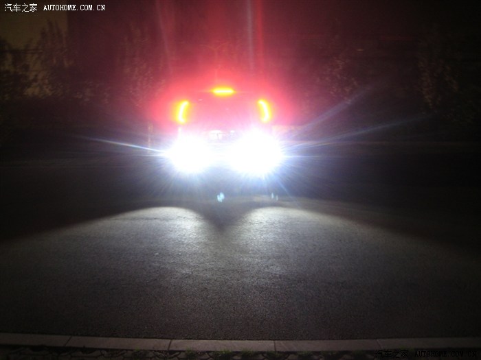

夜晚的效果,特别亮,象在白天一样清楚。
倒车影像上的效果。

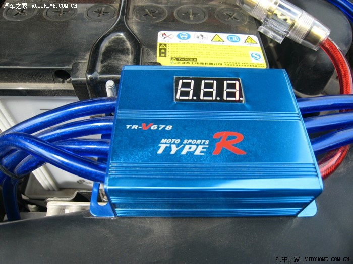

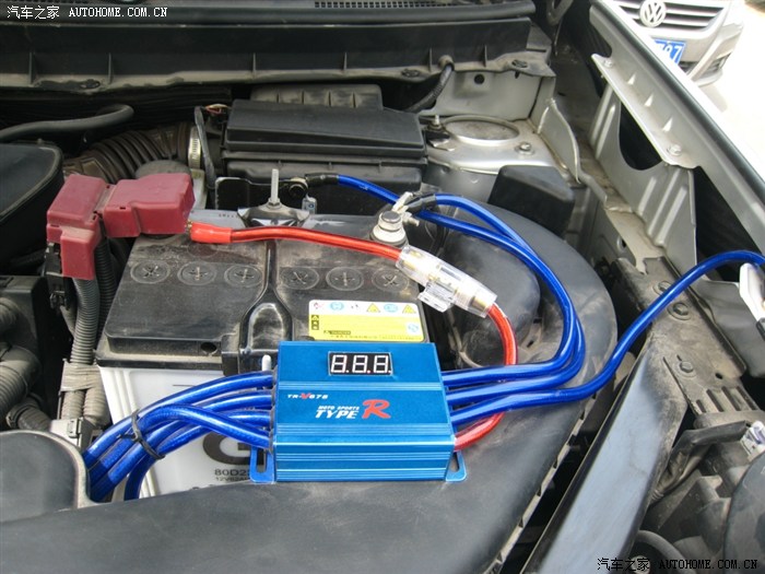

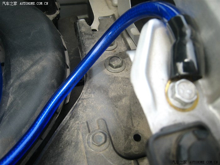

20、馕包肉 TYPE-R 高效能逆电流集电器 增功节油器。
这个加上以后,有人说油门轻了,但我没啥感觉,原因是我还没体会原车时,就加装了,所以没对比。今后开开别人的奇骏就清楚了。

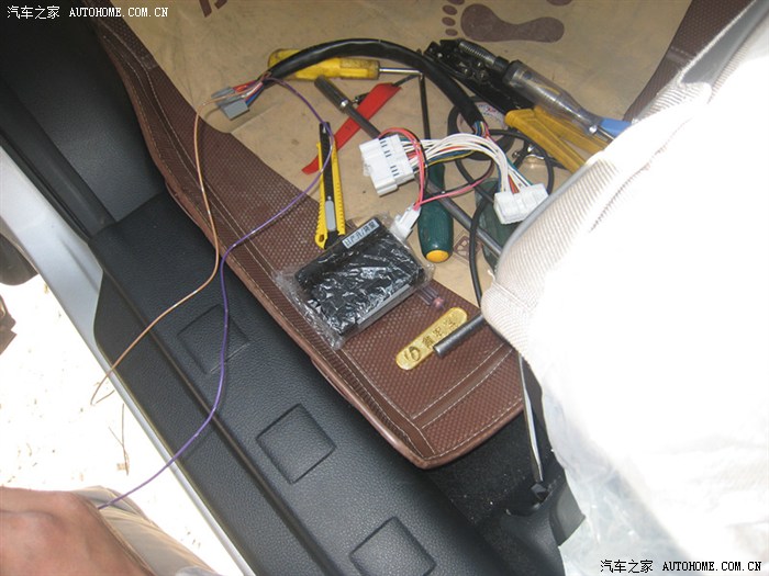

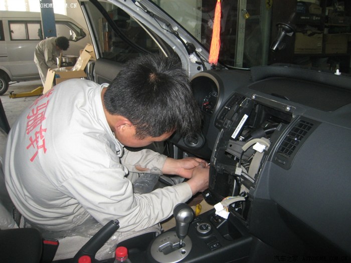

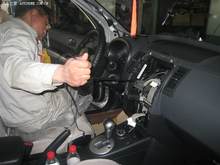

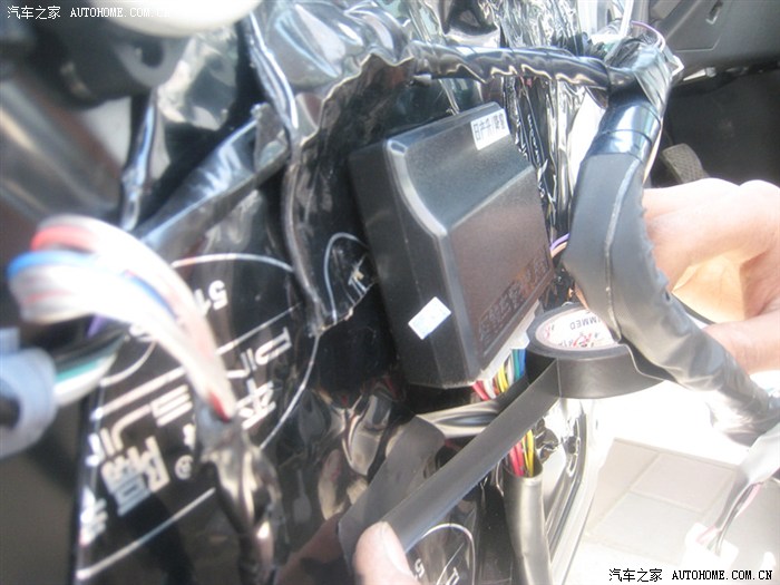

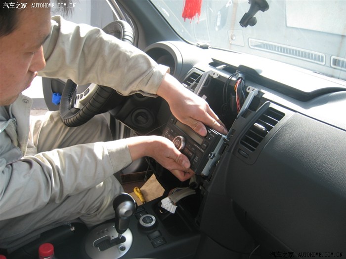

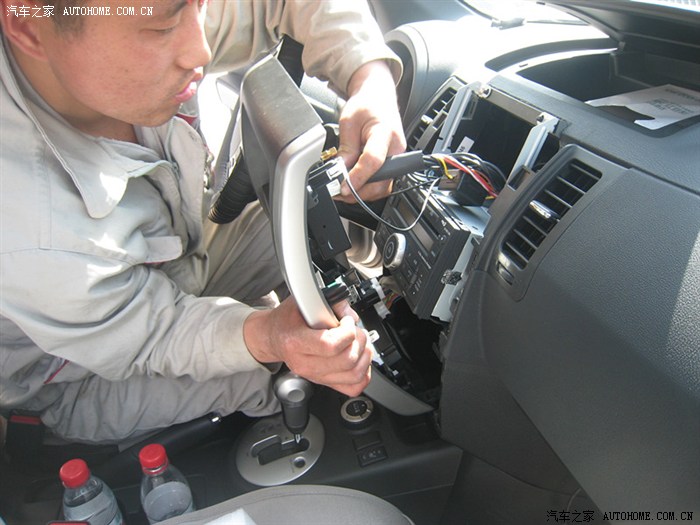

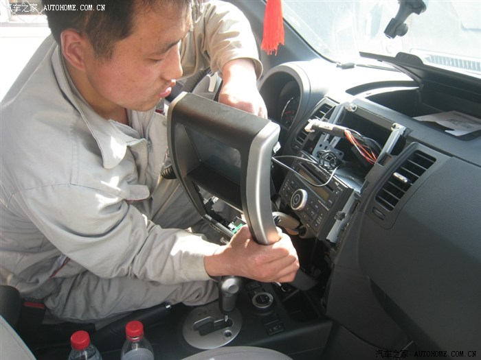

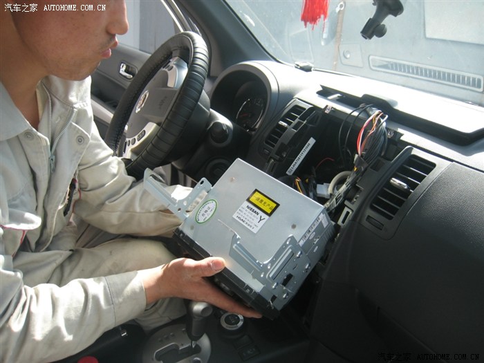

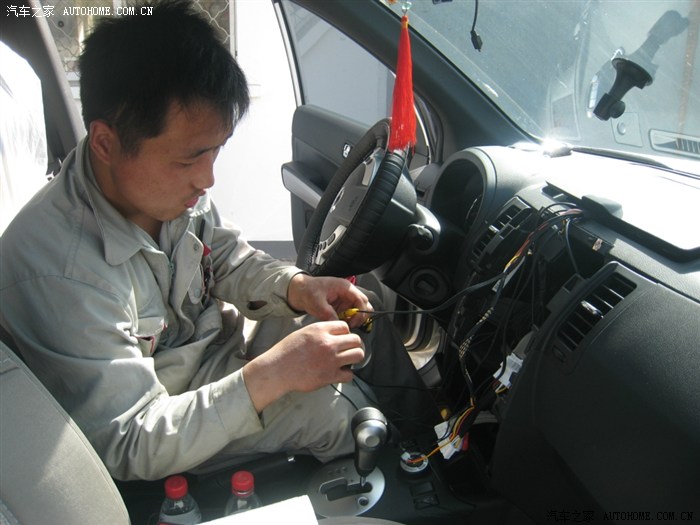

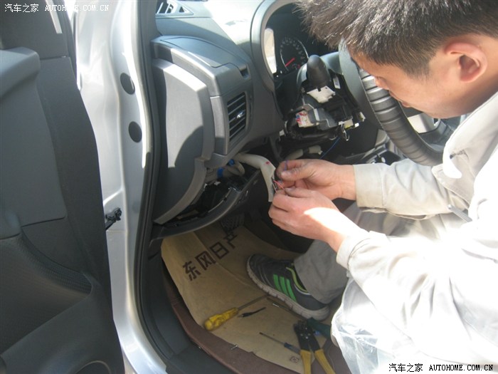

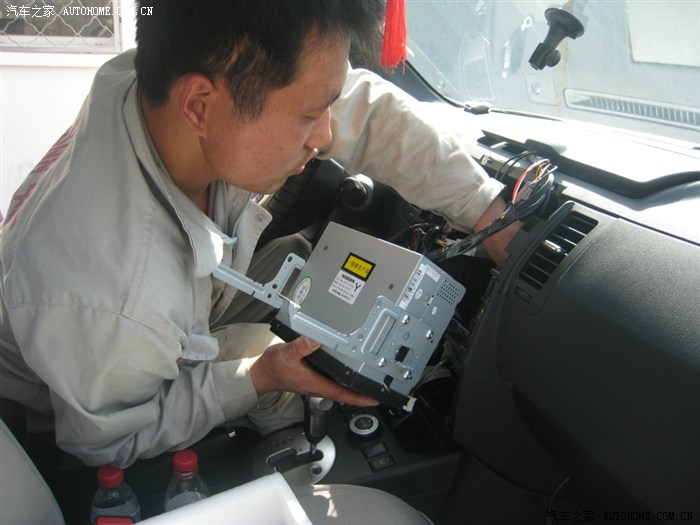

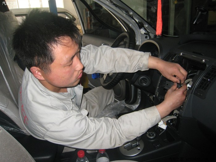

21、安装导航(富威二代)、倒车后视,网购的,在大钟那里安装,这个小张师傅给装的,熟练,快、放心。
拆得较快:

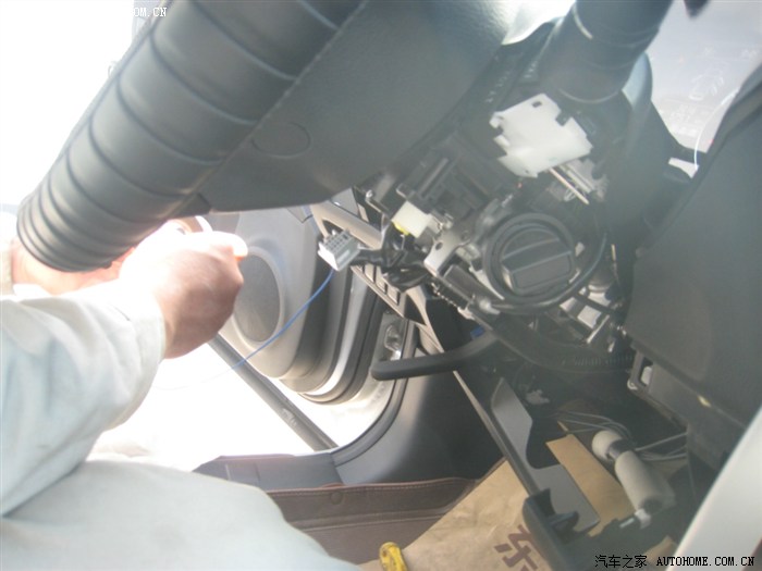

走线:
安装原车CD

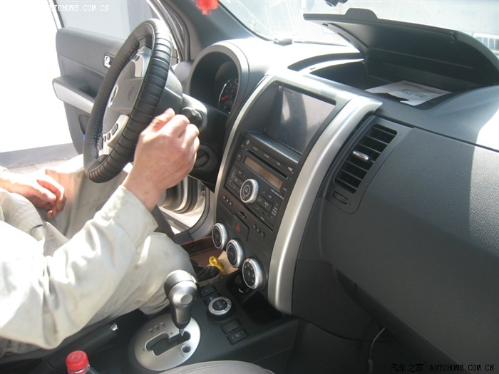

安装导航:

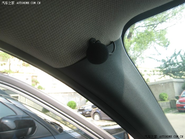

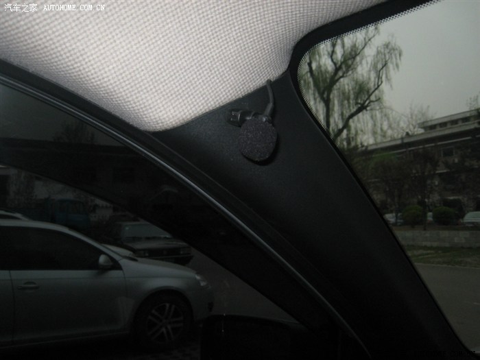

这是蓝牙的麦克风,这个挺实用,安装位置也合适,开车时,再也不用发愁接电话了,安全。
测试,效果很棒,没一处地方返工。

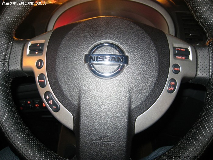

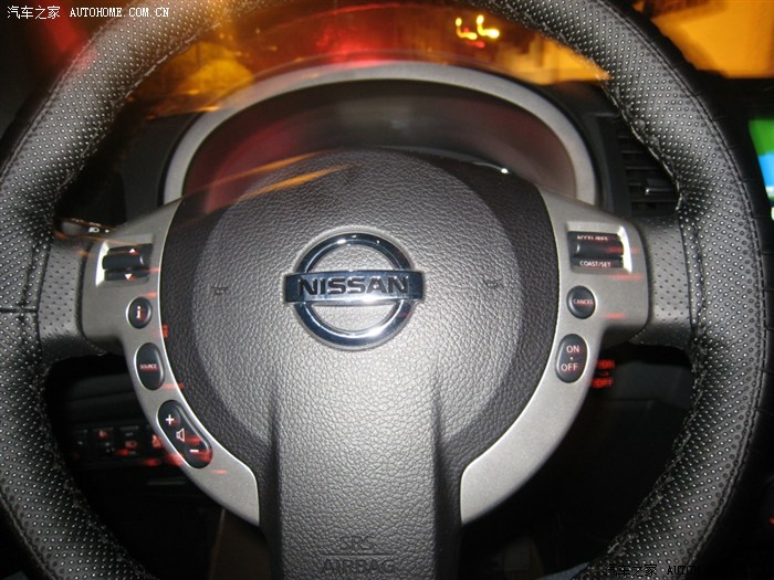

 22、点亮方向盘大钟那里免费,这个小张师傅很熟练,三下五除二搞定。

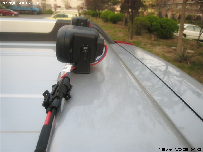

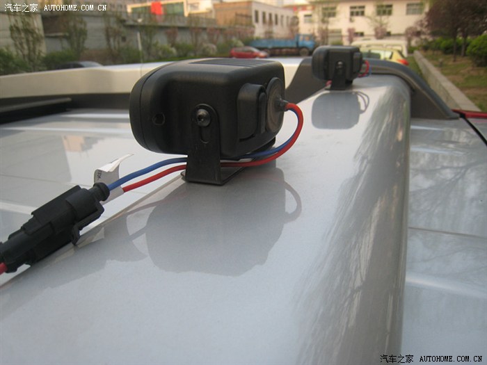

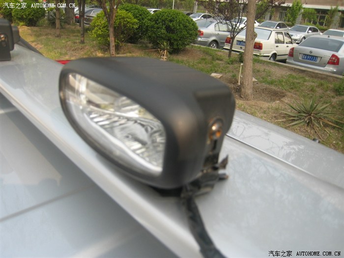

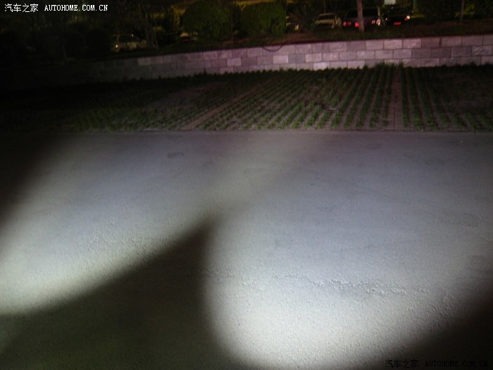

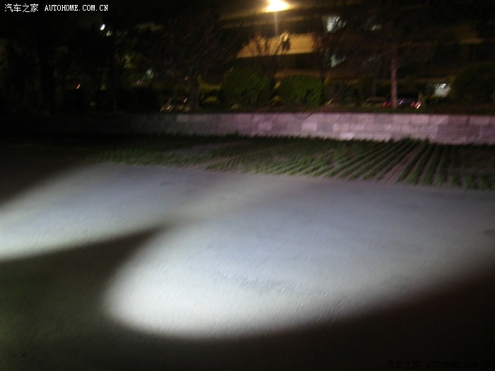

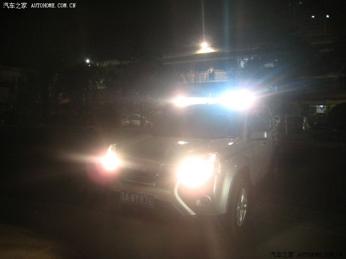

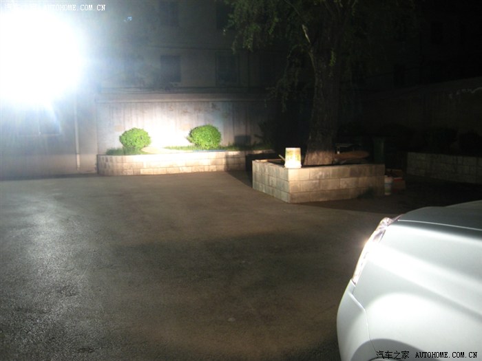

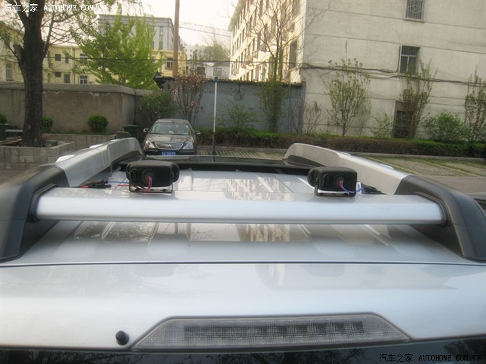

23、安装射灯,这是囊包肉那里购买的,超亮,跑了两次长途,很爽。
十分感谢肉哥,亲自动手,午餐也没吃。这是唯一的一张,很珍贵。后来倒是有张合影,但就不方便晒出来了。
夜晚的效果,站在对面照相时,人也觉得特别刺眼。夜晚开车时,对面车在错车时再敢开远光,咱就对他不客气。

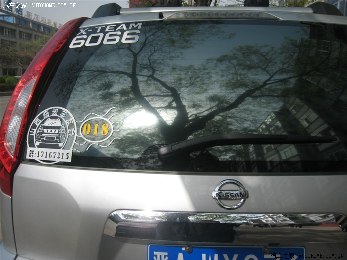

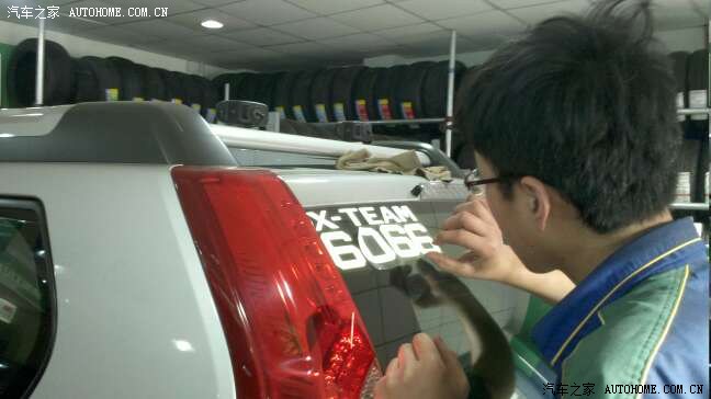

24、队标
中国奇骏大队和山西奇骏车队。

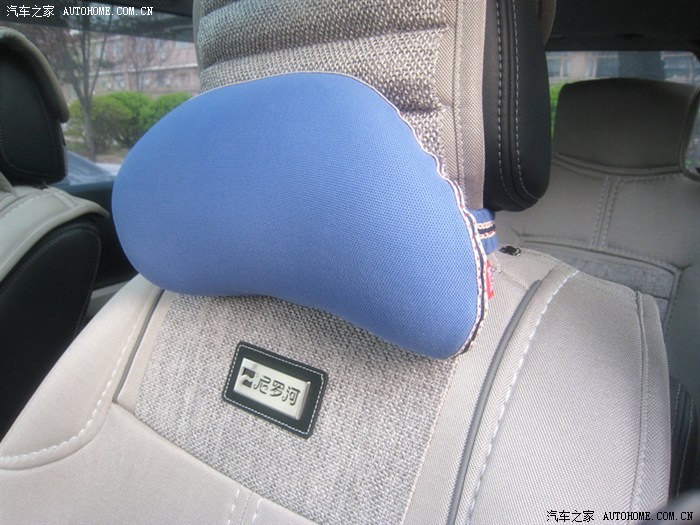

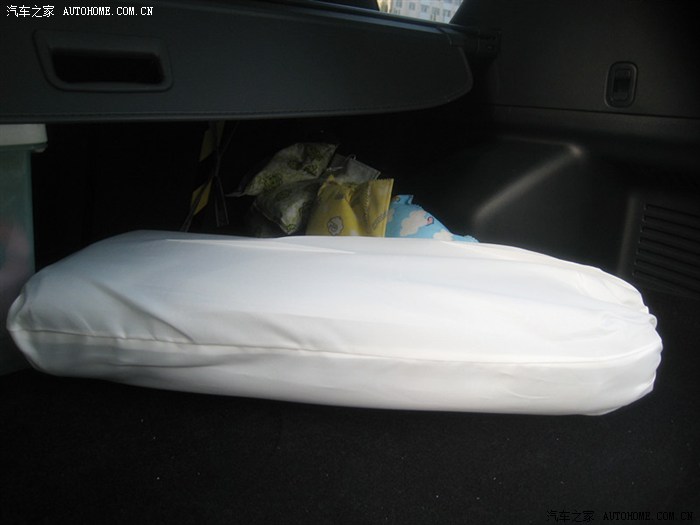

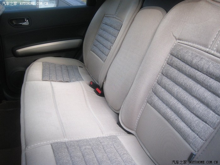

25、逍遥垫大钟那里购买

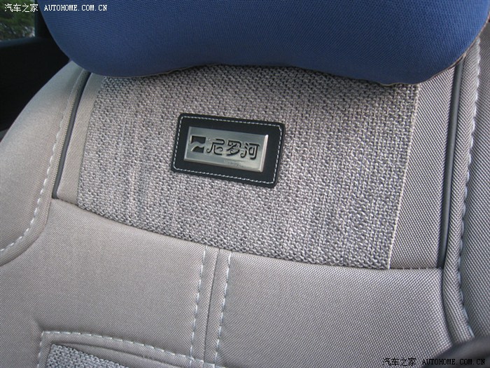

26、四季垫,在店里买的,还挺舒适。(尼罗河的)

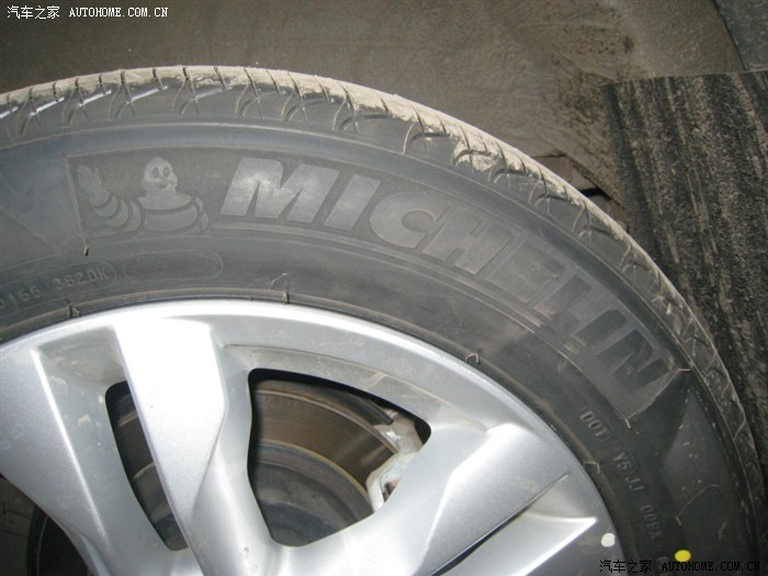

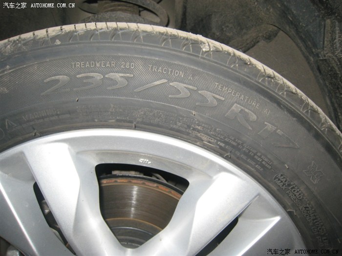

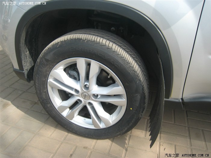

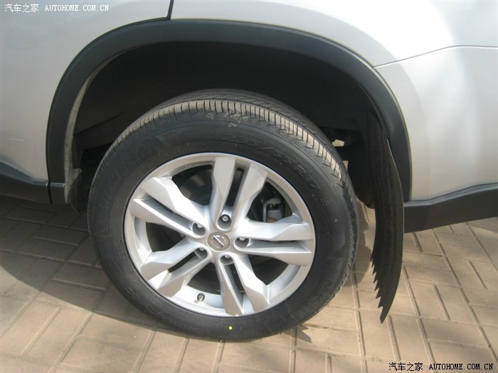

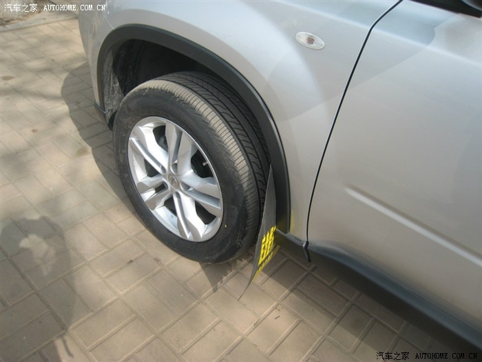

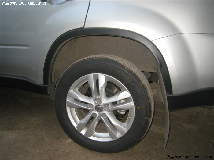

27、更换米其林235 55 R17 的四条轮胎。这条轮胎的花纹不是很好看(相对越野轮胎的花纹,但个人来讲,也凑合,毕竟车子在跑起来时,谁也看不清你轮胎,只有你自己知道感觉。只有在静止时,别人看看外观),但跑高速和城市里确实比较静音。这次五一去了省内的榆社县云竹湖,来回二百公里吧,高速和过弯时,感觉实是棒。
这是原车的轮胎:
更换后的:
更换后,米其林轮胎,感觉往外突出了不少,更加威武了。
花纹不是很好看,但我大部分在城市和跑高速,第一是要静音。

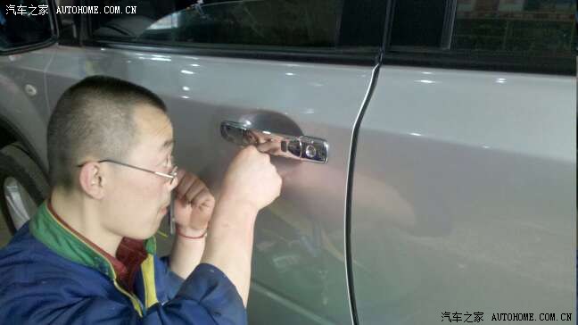

29、安装自动升窗器,这是在大钟那里安装的,小工人师傅比较熟练,不到半个小时搞定。

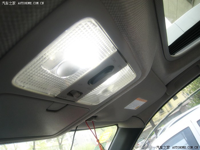

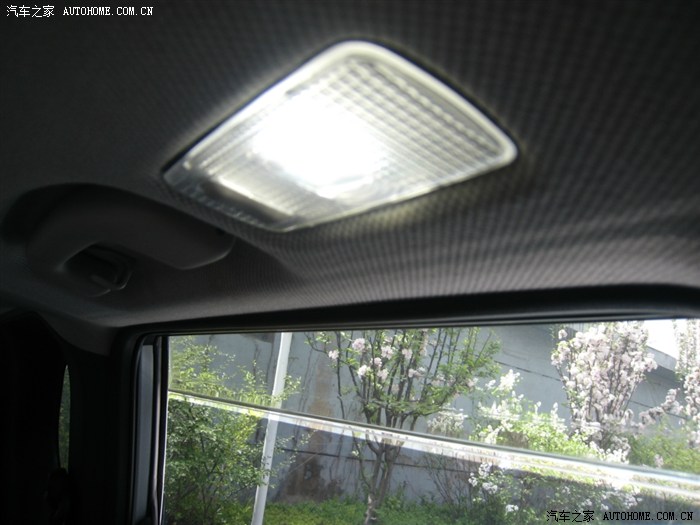

30、自己更换的LED灯。

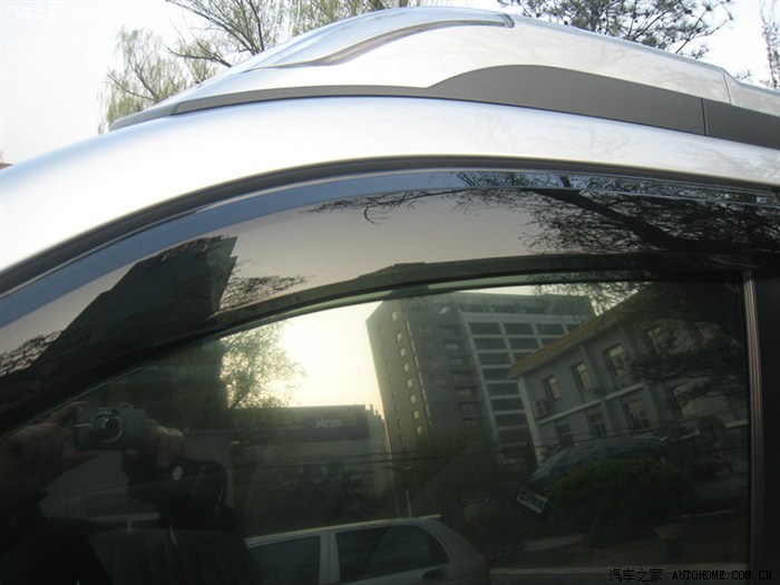

31、晴雨挡

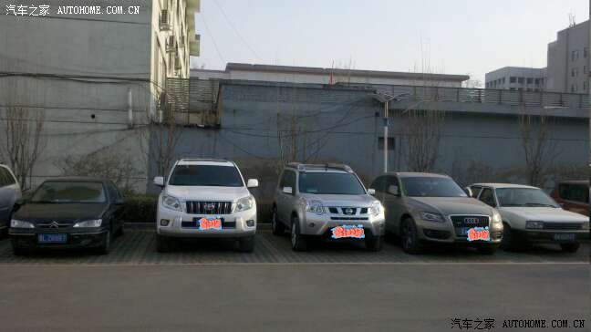

32、其它照片:

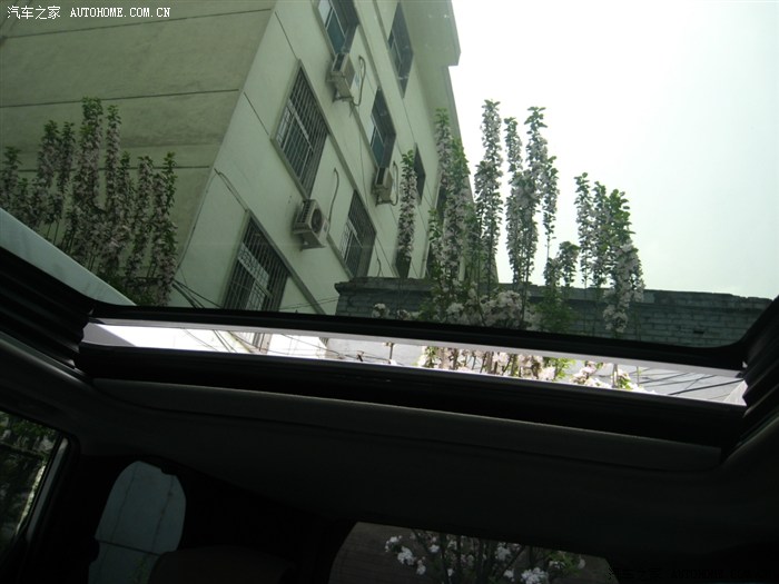

大天窗

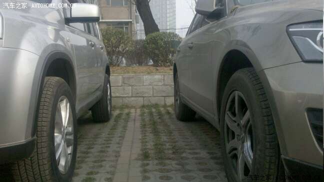

别人的轮胎
对比下
