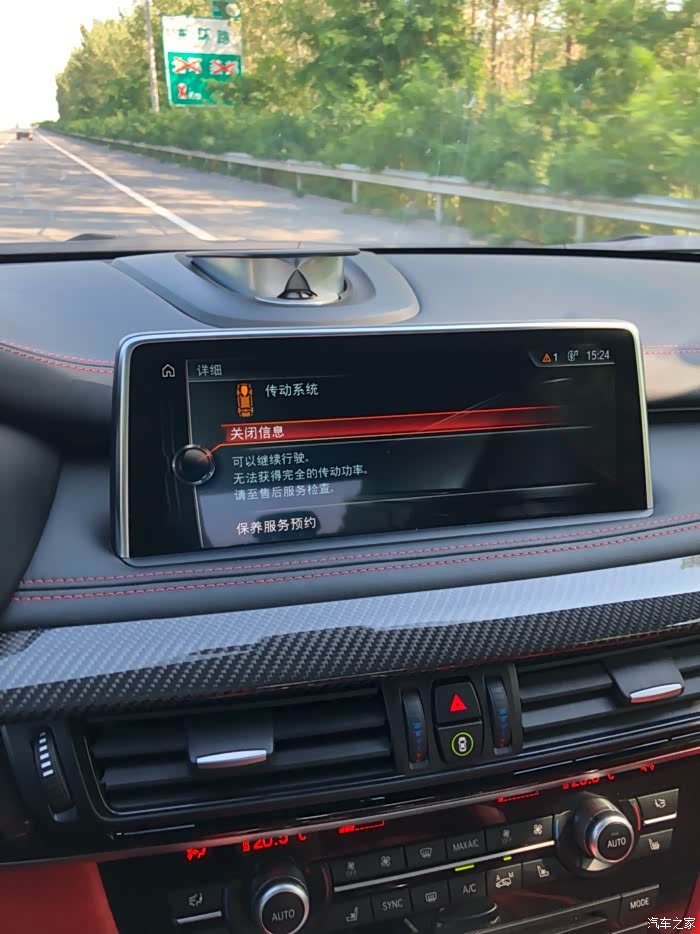

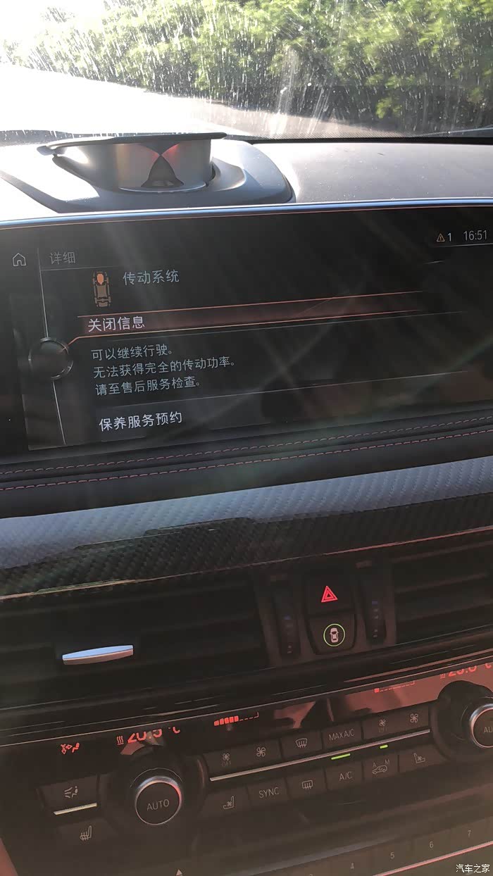

一年多的车,报警过不下十次了,起初是熄火再点火就消失,最近是只要报警了就不会自己消失。报警后加速无力,但是没有抖动也没有其他异常。
报警的条件也很奇怪,在市区红绿灯来个地板油加速、m模式激烈驾驶都没事。但是在高速上,100码以后持续加速一段时间就会报警,也就是说单单大脚油门不会报警,要很高的时速,大脚油门并且持续个十几秒才会报。
去4s查过两次,两次读出的故障却不一样。第一次是发动机第七个缸有问题,当时忘记拍照了,报告具体怎么写的忘记了,总之根据报告检查没发现问题,让我继续开着。
第二次,也就是上一次提示是增压的问题,如图

4s的对策是,检查一遍,没有发现硬件有问题,可能是软件误报,建议编程,编程后故障码消除,就证明硬件没有问题。按照他们的说法,如果硬件存在问题,编程后故障码也不会消。编程后,故障码消失了,4s告诉我是误报。让我取车走人。
取车后的第十天,开车上高速,100码开始加速,加速到200+的时候。果不其然,又报警了。彻底没耐心了,就算是发动机爆缸都没事,修就行了。但是这种总报警,总去4s,然后总告诉我没事,总找不出问题,这种流程真是受够了,哎。
