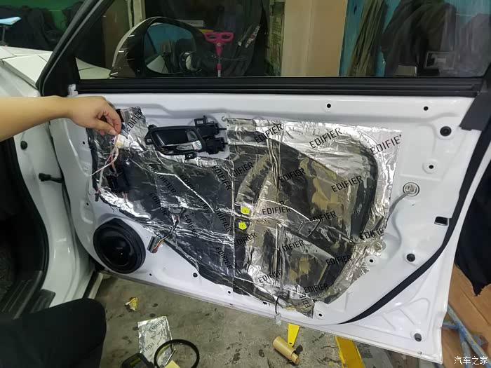

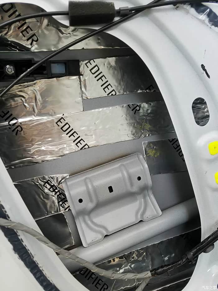

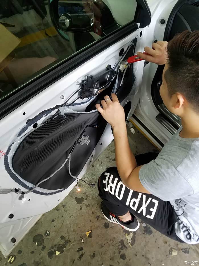

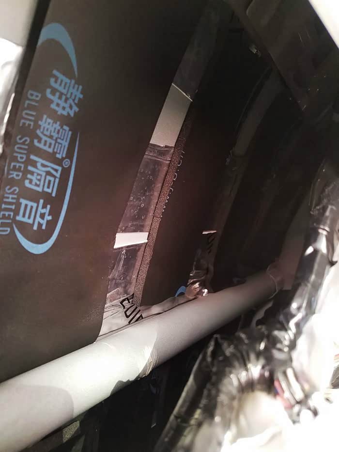

既然开搞,拆门是必不可少的。门板的隔水膜用的胶水很难清除。黑乎乎软趴趴的,安装店没有给我处理掉,直接用止震板覆盖住,贴上了。
内侧铁板先用毛巾擦干净,再贴止震板。可以贴条状的。
贴完后店里有建议我在里边贴一些隔音棉。说贴上吸噪音的。对静音有好处。收了我30元/张的海绵费用。***后来上网查才知是几块钱一张。而且这玩意吸低音,本来低音就不足,还吸,要不要听了。强烈不建议贴。后来我自己拆车门把它撕掉了。
止震板贴完,车门重了好多。开门都挺吃力的,我担心门轴了。不过好处是车身的共振减少了,环境噪音得到有效隔绝。有利于喇叭的正常表现。

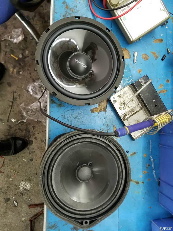

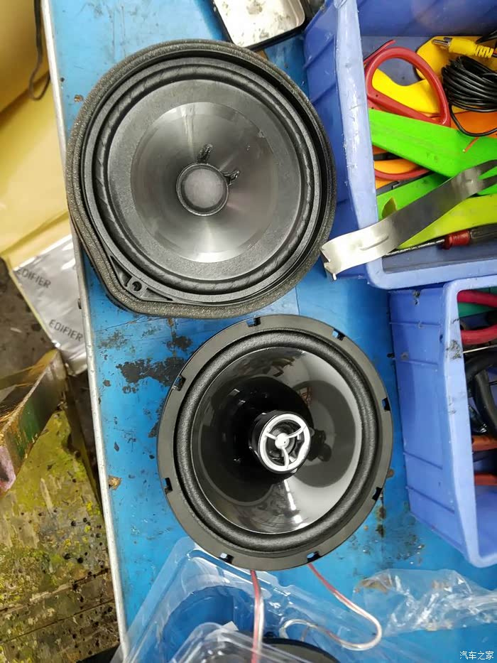

我买的是漫步者的无损换装套装。前高音低音套装+分频器。后高音低音同轴。喇叭做工用料跟原车比的确高出许多。原车的前后四个喇叭都是一样的。但是轻飘飘的、
其实算不上真正无损换装,因为喇叭比原车的大,所以高音和低音喇叭的位置都要做适当切口才能塞进去。不过整体安装还是顺利的。

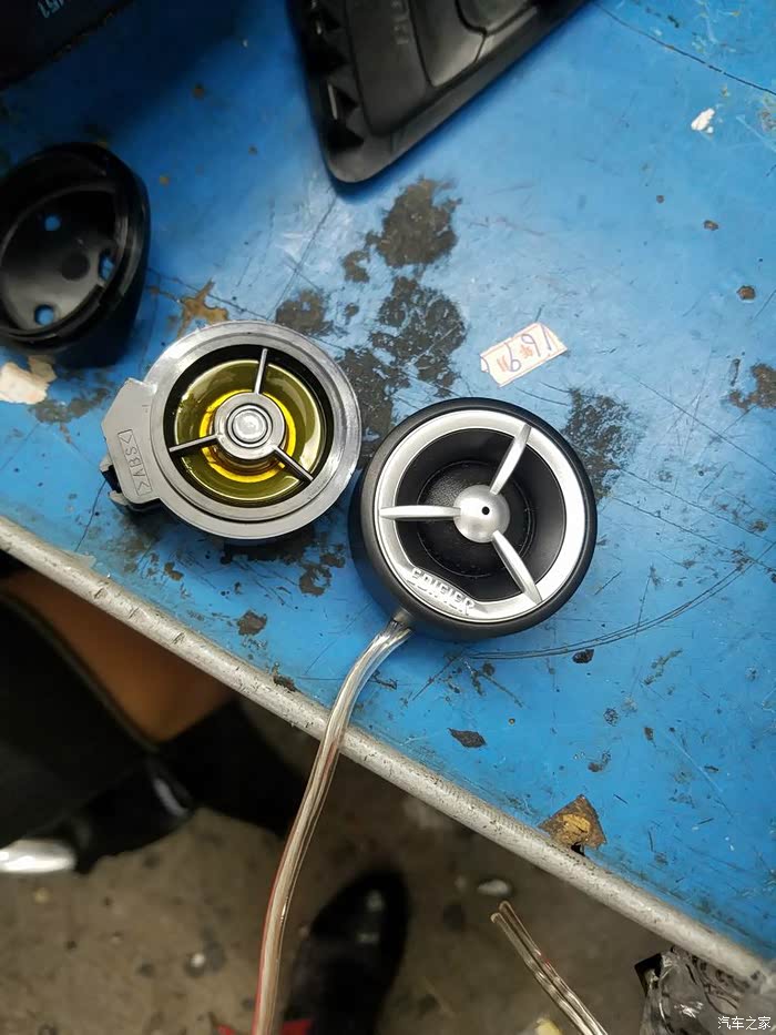

高音喇叭

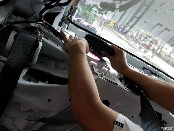

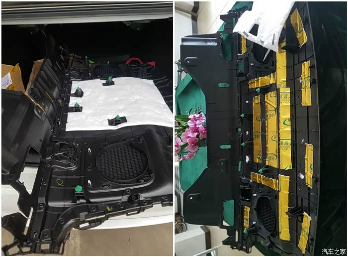

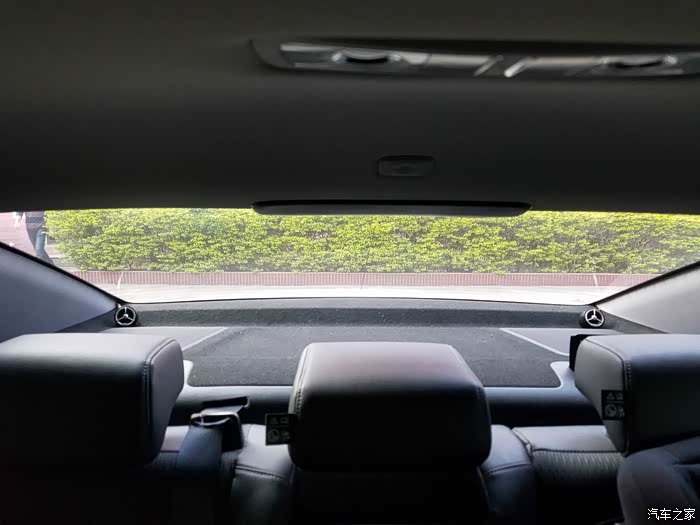

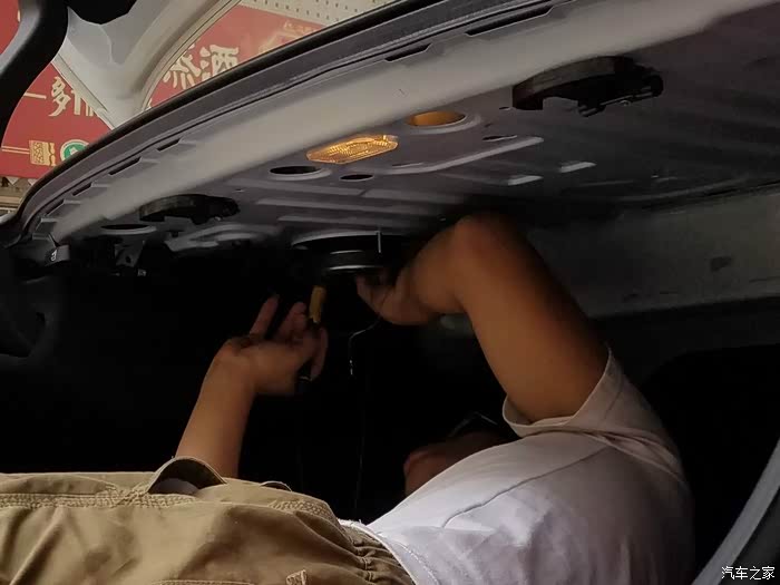

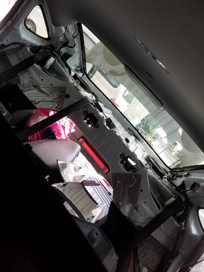

由于2.0车型的喇叭是在后备箱顶上,不像拆门板这么方便。所以拆车比较费事。要拆座椅,把靠背放到,左右两边靠肩拆掉,后备箱顶部饰板拆掉。实在大工程。
拆成这样,各种心疼。卡扣有损伤。因为拆车都是野蛮进行的。
卸掉原车喇叭
然后同样给这一片铁皮贴止震板。同时把同轴喇叭换上去。安装完毕之后需要播放看看效果如何。是否有接错线。这里就涉及到安装店师傅的专业性了。我非常不幸遇到一个爱**的师傅。他非常自豪且浮夸的说他做了这么多年的改装音响,所有器材都是靠听的,只要喇叭相位接错,他一耳朵就听得出来,如果相位有误,声音是非常难受,听起来很痛苦的。于是在他的金耳朵鉴定下,这次安装是正确的,非常完美的换装。

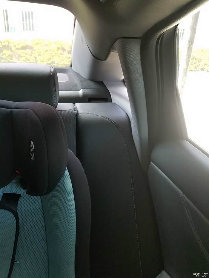

由于赶时间接孩子放学,没时间细听,安装完后就开去接娃娃了。然后发现,安装的时候把安全带压在靠肩后背了,不得已,第二天再去店里重新安装。这是插曲。
幸好安全座椅有ISO FIX,不用原车安全带也不影响使用,所以暂时未造成困扰。

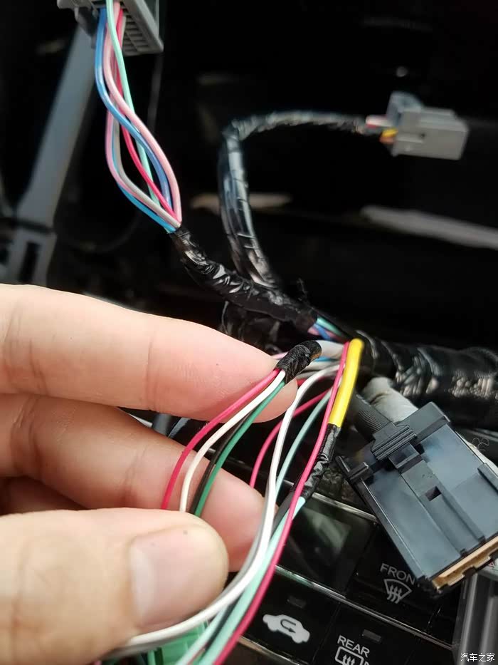

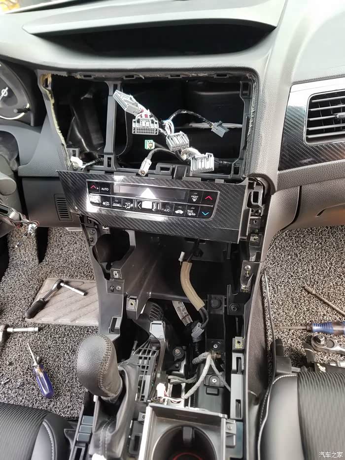

最不能接受的也就是降噪系统的紊乱。之前已经在论坛里看过不少改喇叭的车友在诉苦,当自己遇到了,还真是非常难受的。1200-1500转之间乱七八糟的嗡嗡声严重影响心情。于是计划改天去把降噪麦克风给拔了。为了弥补蓝牙电话不能用的遗憾,自己买了个蓝牙耳机,便于开车时候接电话。

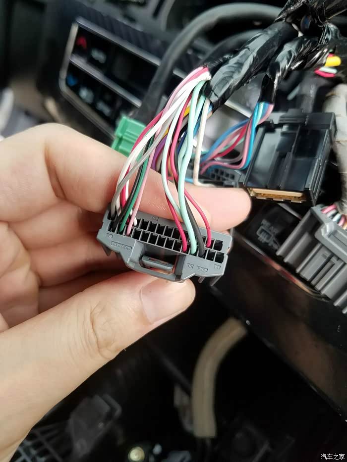

但是后来问了高人,只需要剪断四根线,就可以解决低频嗡鸣声的困扰,并且保留蓝牙电话功能。非常感谢这位高人。于是就找了个修车厂,拆了主机,把线剪了。的确药到病除!可是……修车厂的暴力拆机带来了异响。这个问题困扰至今,还得找时间去修车厂处理一下。这就是拆机的副作用.
第一次看机器拆成这样,心疼不已。
有改音响产生降噪低频困扰的车友可以看这里。就是这个插头。
黑白红绿这四根剪断(看到后面有车友反馈剪了通话听不到,因为有好几根白色红色不要剪错哇,把线束后面绝缘胶剥开会看到四根线是在同一根胶皮里出来的)。记得给刀口贴绝缘胶。剪掉就不会再有嗡鸣声了,蓝牙通话照常使用。

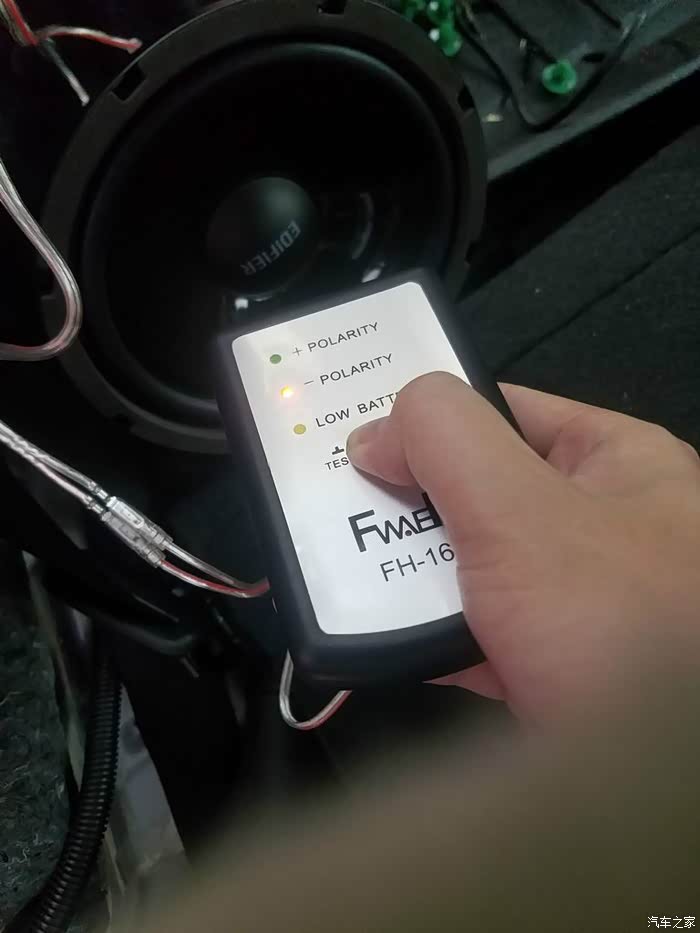

上面说到喇叭的相位,有感兴趣的,或者对这个概念不明白的车友可以百度一下。一套音响里只要有一个喇叭相位有误,会完全破坏正常的表现力。当天我跟店里沟通是否装反相位了,对方直接说那是你自己听错的,安装绝对没问题,我都做了这么多年的改装,你还不信我么……我只信自己的听感啊。于是只好自己买个相位仪回来鉴定是否有误。
结果验证了我的听感。前排喇叭负相位,后排喇叭正相位。在车厢里两种相位的声音相互削弱,带来的就是衰弱的中低频,难怪人声变得虚弱了。低频几乎没有了。
这就是相位仪。很容易操作。马云家可以买到。
带着相位仪到店里。当着安装师傅的面检测了一次,他还是说仪器不靠谱的!我绝对没安装错误的。你如果一定要改,我帮你改,但是你改过以后肯定过几天又觉得还是之前的才对!嘴真硬啊,可能这时候有点伤到他的职业尊严吧。没空跟他多说,就叫他改了。因为店家懒得拆门板,后排的喇叭直接在尾箱里就可以换线,所以把尾箱喇叭改成负相位。至此,终于解决相位的问题。
因为正负极针脚大小不同,不能直接换插头,用电烙铁焊接上去的。至此,前后排相位一致了。声音恢复正常。

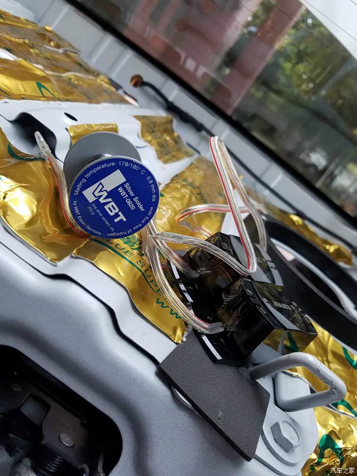

后箱顶部的饰板原本没有贴止震板的,手痒,一起贴上。不论有没有作用,反正心里觉得有用。
线材焊接直接用含银4%的发烧焊锡。也是没谁了吧。够闲的。

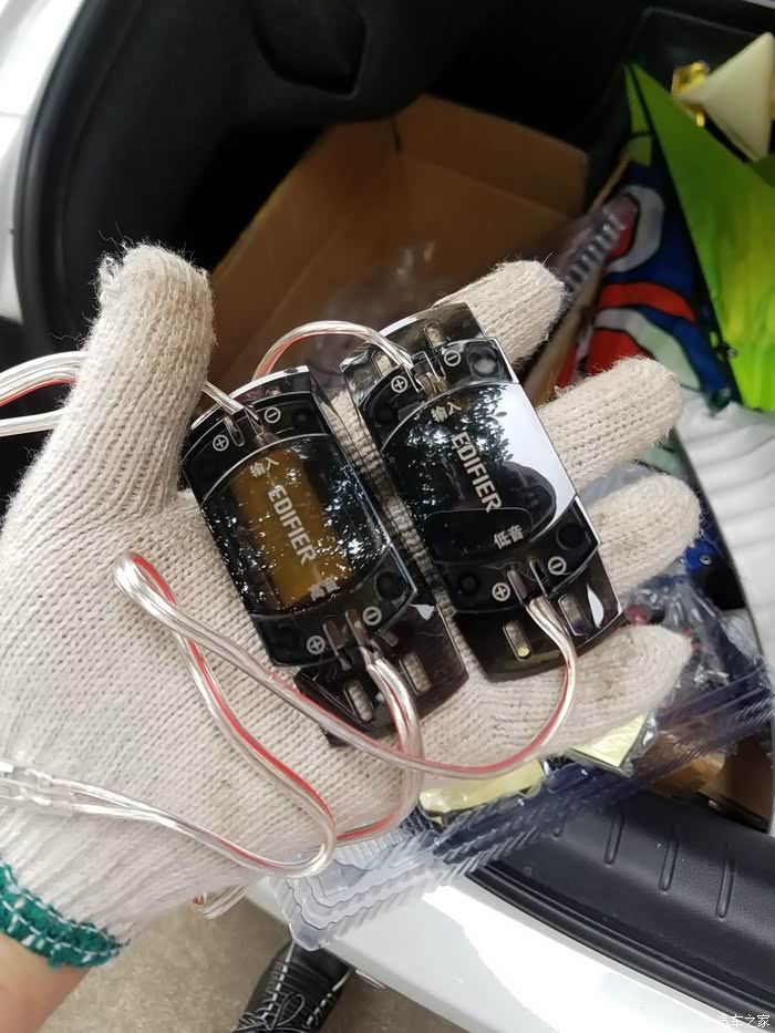

分频器特写。
折腾下来。我觉得自己快要成为一个合格的拆车工人啦。技艺娴熟,而且接线啥的都不在话下了。由于后排没有高音喇叭的预留位。我也不想在侧面饰板钻孔就直接放在车位玻璃下面。改天还得找个热熔胶把它粘住。3M胶没作用。
分频器加两个高频喇叭。改善了同轴喇叭高音不够的情况。

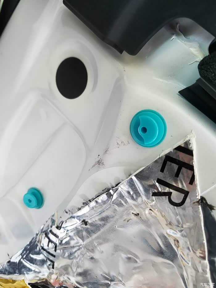

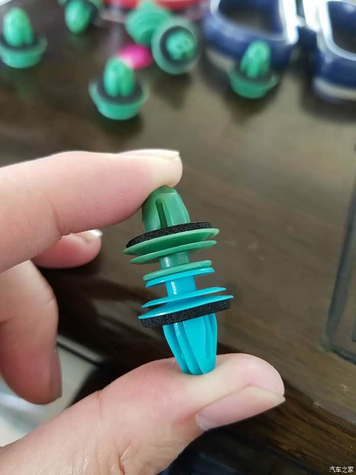

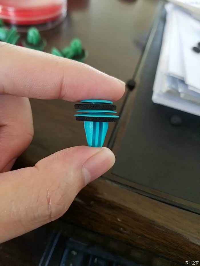

由于拆装了几次,原车的卡扣已经有些破损,卡不紧了。所以不可避免就出现异响。目前右前门装饰板在过烂路的时候有塑料件松散的响声。为此我专门在马云店里买了些通用卡扣回来替换。但是网上介绍说本田专用,收到货一看,其实尺寸有细微偏差。装车效果并不好。
跟原车的对比发现,通用卡扣的耳朵空隙比较大。把它放在饰板卡槽里是松动的。
装车后开出去跑一圈,饰板松得像跑了10年的客运车一样,哪里都响。不得已,回来再拆,哎,别看它卡饰板很松,钻铁板的洞倒是很紧。拆下来很是费了一番努力。
后来想了个馊主意,把垫片加到里面,这样再放到卡槽里总算卡紧了。但是我觉得过段时间海绵失效了,肯定又要松吧。在哪里才能买到原厂的卡口???
至此,饰板卡紧了。本以为肯定没异响了吧!谁知颠簸的时候还是有塑料松散的异响。实在不知道应该怎么办。或许是应该在饰板跟铁皮之间加一层海绵,把它们隔开?
