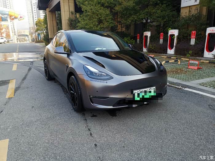

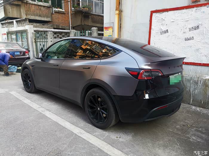

作为长续1月3日第一批下单车主,3月中旬提车,因为想好了要改色改轮毂,所以无选配用黑色19轮,上牌后贴了电光金属灰改色膜,由于住在老小区没有车位,也没有办法装充电桩,所以Y胖子一直露宿街头,在第三方充电,经过半年的蹂躏,已经没有几个面完好了,结果在跨年的最后几天,还是发生了………
只坚持了小半年的样子,因为各种原因,已经伤痕累累,7个地方被别人开门顶伤

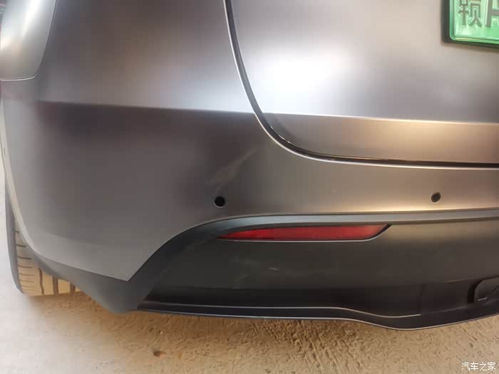

平静的日子就这样打破,周末出游时,在一条小路,前面车急刹车,导致我车被追尾,对方追尾全责
被追尾后看着问题不是很大,原以为只要维修后盖就行了,结果后唇和后杠都有变形,保险定损2个面喷漆,2个面贴膜,后盖修复,后唇修复,后唇因为不带漆,我没同意修复,直接更换新件
修复后就成这样了,贴膜还没有上,因为有很多个面有伤,纠结是弄过一个颜色还是贴回来,纠结来纠结去,还真没有什么颜色好看,出于用车场景考虑,最后还是放弃了改色膜,用回黑色贴车衣吧

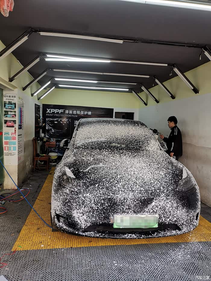

店家通知到货了,就去把改色膜撕掉了,正在洗车准备贴车衣

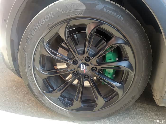

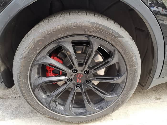

经过2天没车的日子,车衣贴好了,感觉还是差点啥,那就再搭个红卡钳吧,本来绿色是为了搭车牌的,现在感觉怪怪的,没那么惊艳了
订制轮毂换上后,就再也没有蹭过轮毂了,胎倒倒蹭了好几次,看来确实很好的保护了轮毂

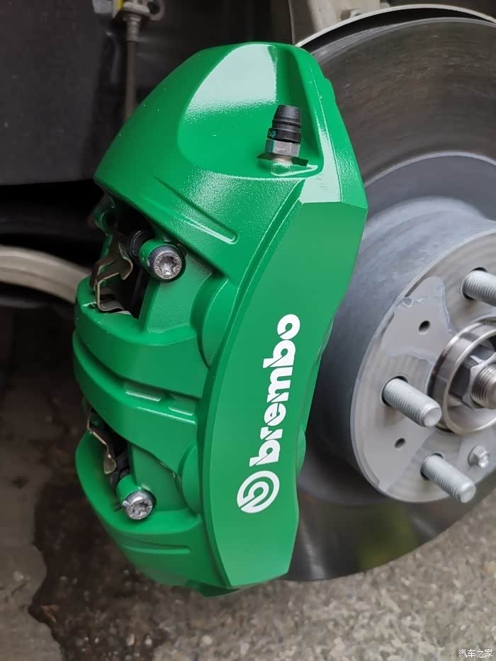

提车第一个改的就是卡钳颜色,下岗吧

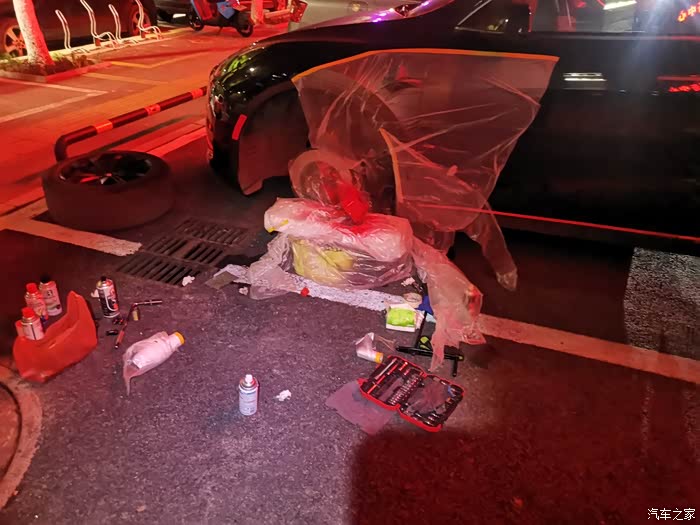

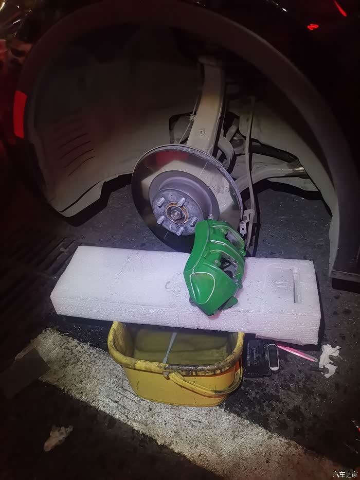

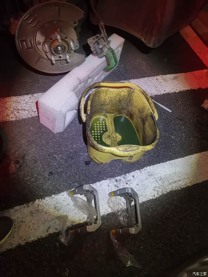

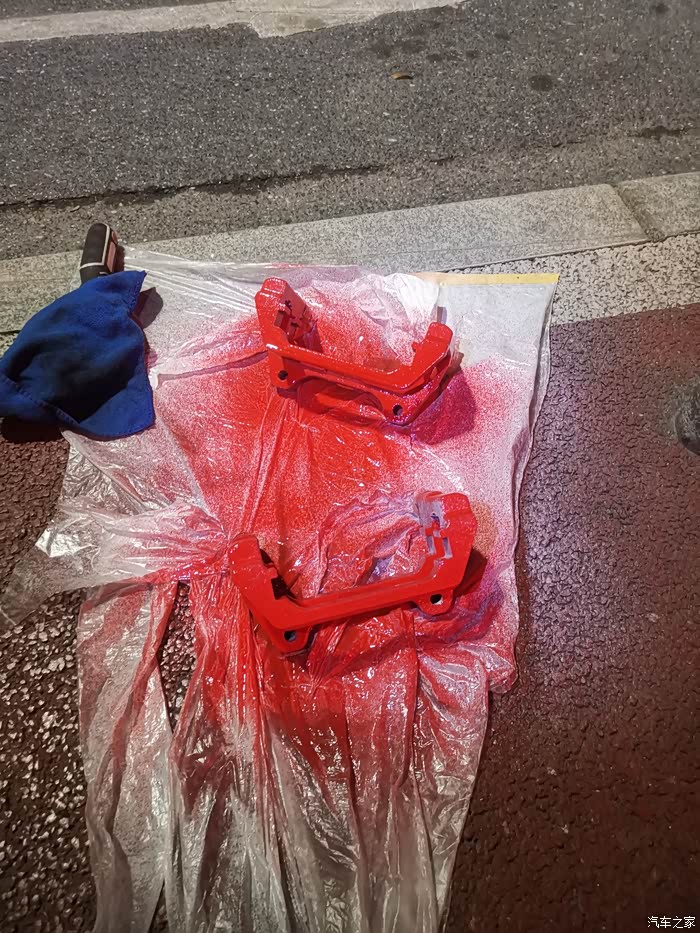

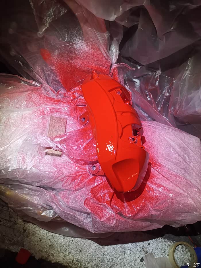

由于平时白天上班,只有晚上有点空,所以只能夜战卡钳颜色,拆下来卡钳先要洗掉之前喷的绿色撕,用香蕉水
因为是手喷漆。一刷就掉,腐蚀性还是挺大的

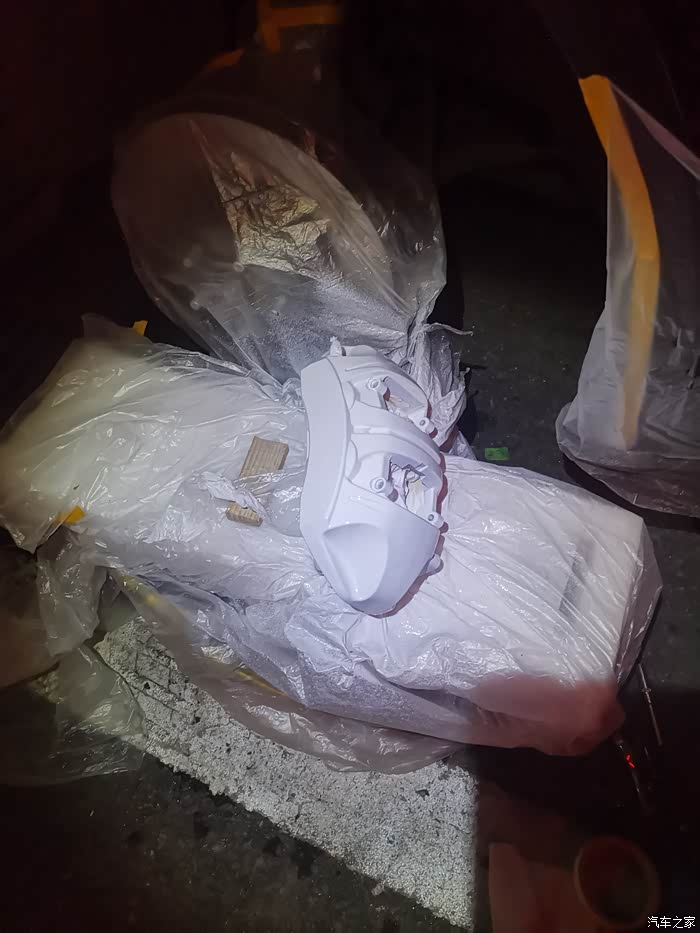

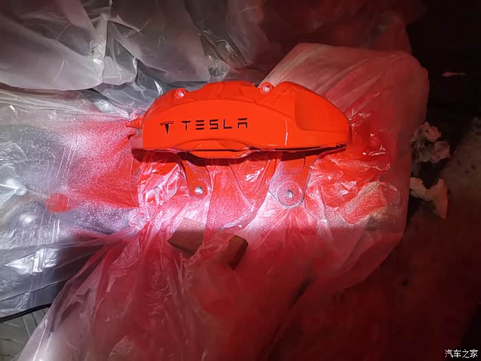

洗完重新喷,白色底漆2遍
红色两遍
喷过很多次了,干了之后贴纸,因为没拆油管,所以不需要换刹车油,就是喷漆有点麻烦,要把车身包好
作案现场,一晚只能弄一个轮,等漆干

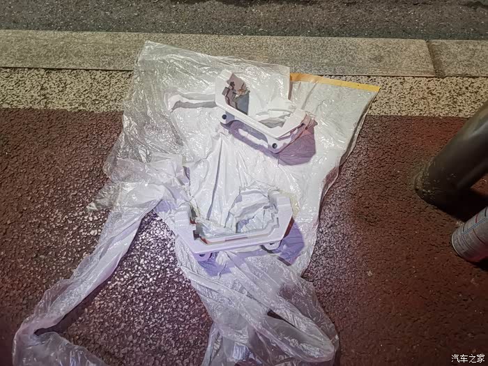

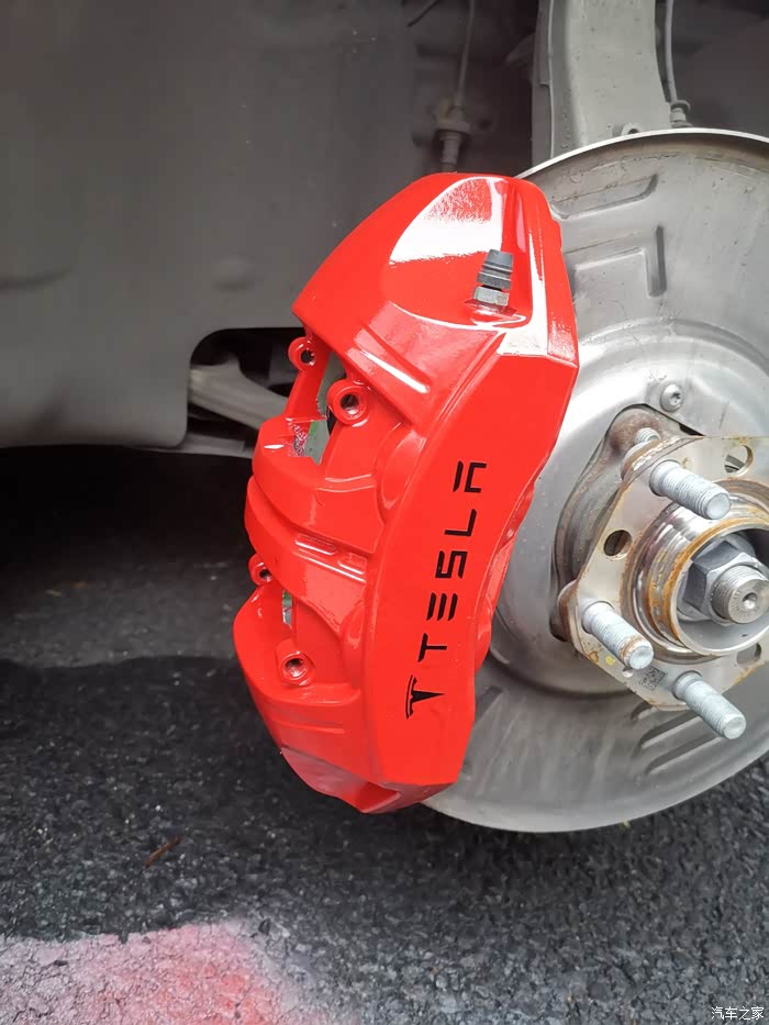

后轮就简单多了,拆卡钳支架下来喷
同样2遍白色底漆,2遍红色

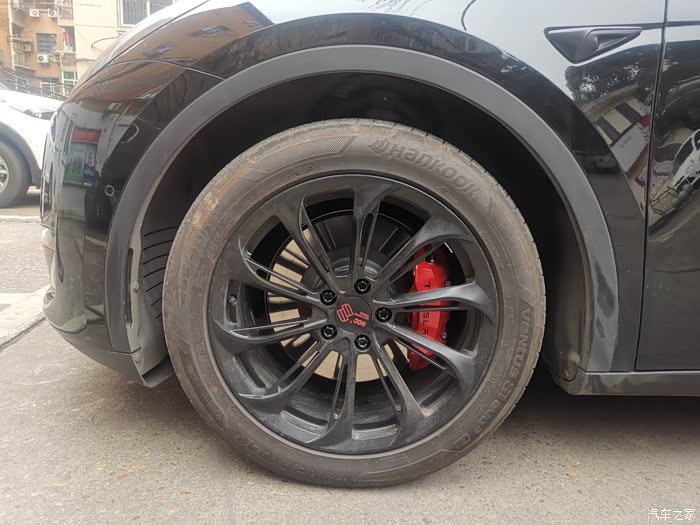

安装好后效果

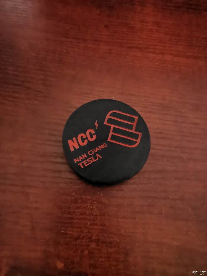

猜猜这是啥,订制轮毂盖,NCC南昌车友俱乐部标志
上个前轮效果图,车身还是太高了,等短簧~ing
后轮效果图
黑色漆确实好看,但是太难打理了,一有灰尘就很明显,而且原厂漆也确实挺软,很容易划痕,所以贴车衣是非常完美的解决方案,贴好之后的黑色亮度提升了许多,硬度也不用担心,脏了直接用擦车布擦一下就干净了,也不用怕把漆面弄花,小划痕也不需要担心,车衣有自修复功能。
侧面效果

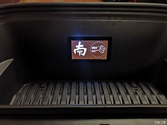

顺带再上个制作前备箱LOGO的教程

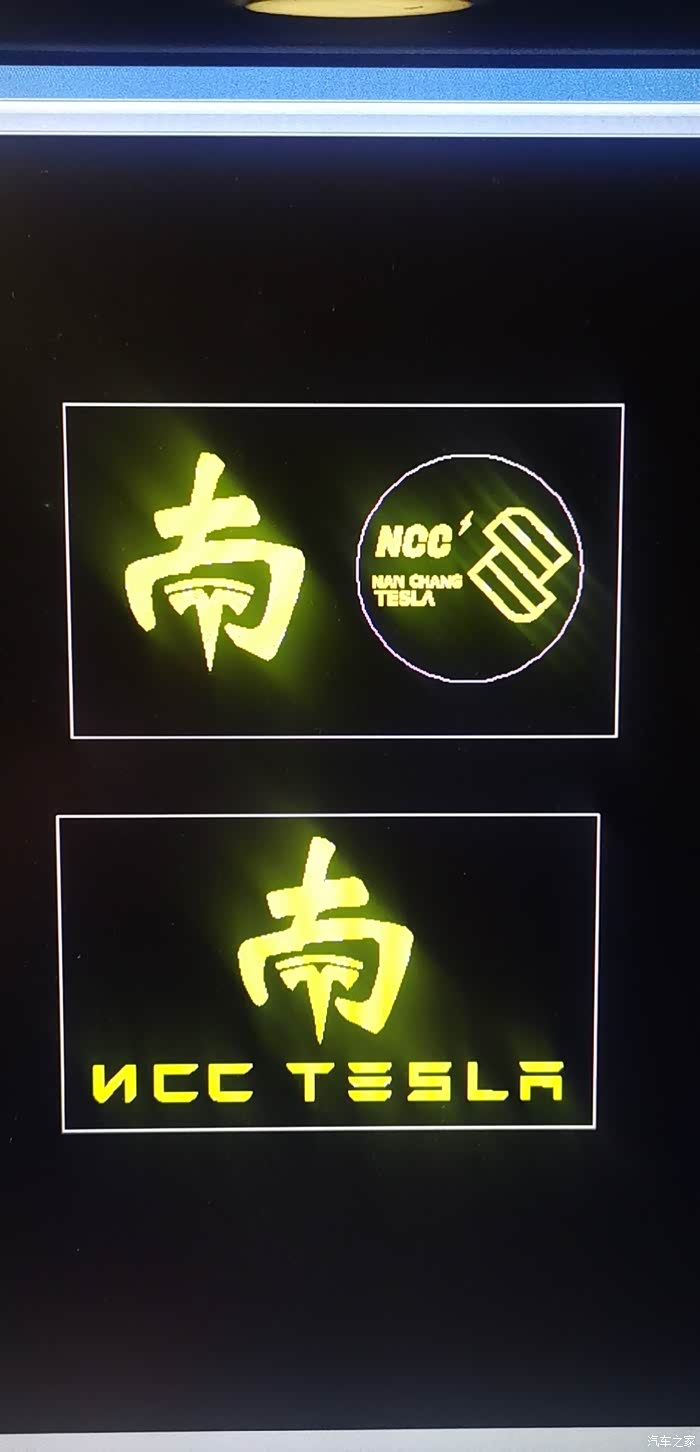

自己画的特斯拉俱乐部标志,做了2个造型

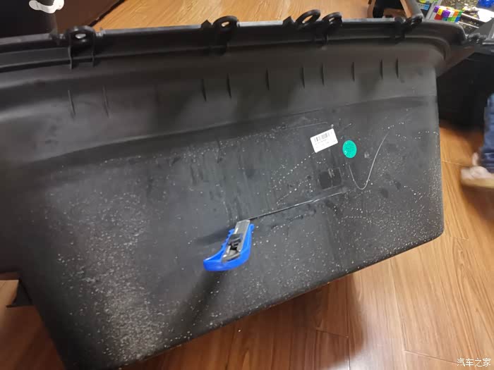

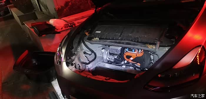

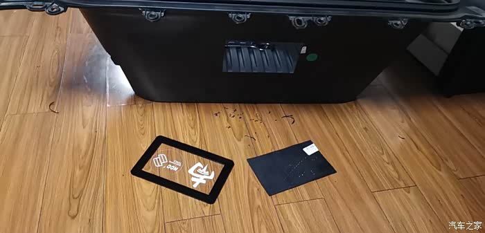

拆前备箱下来,很简单,4颗螺丝

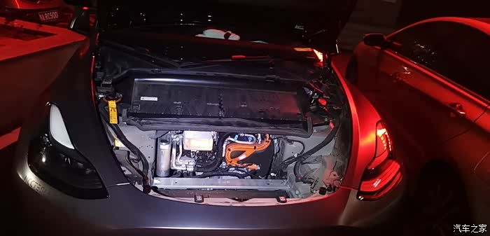

特斯拉集成度还是很高的。前面看到的是空调
有损改装,前备箱需要切个洞嵌亚克力板
按照尺寸切割修整好,然后亚克力板嵌进去

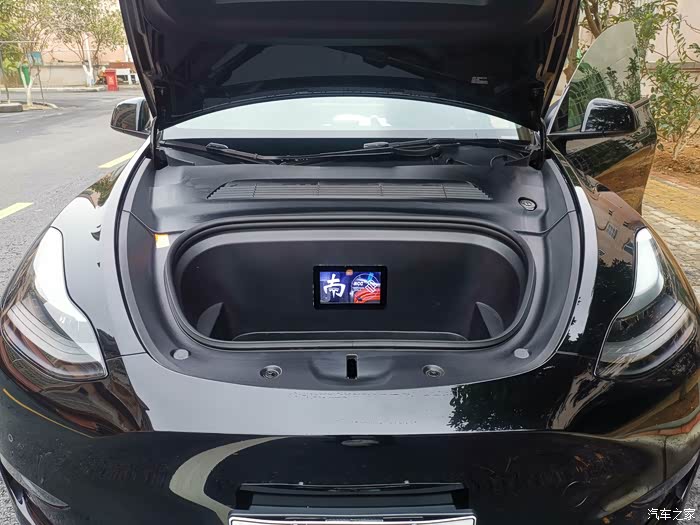

装好后效果,亚克力厚度和前备箱厚度一样,直接夹住就行了,固定住亚克力板再加光源,接前备箱的照明灯
装车效果,透明亚克力可以直接看到后面空调工作震动,又能发光弥补夜间照明不足的短板,效果还是很不错的,之后还会做一些优化,黑色边框有点太宽了,准备找个时间重新改过
