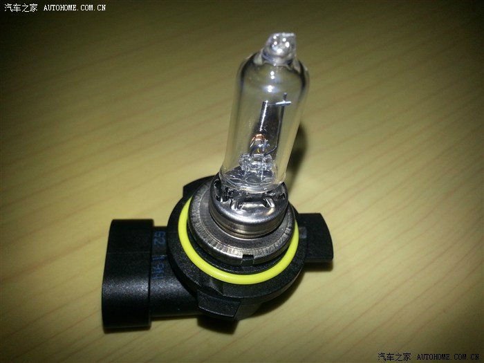

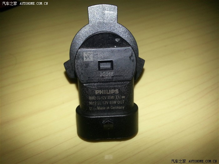

这就是我从车上取下来的原厂灯泡,HIR2 9012,德国原产。估计好多车友都听4S销售吹嘘过这灯如何如何的好。。。没错,这灯确实好,比传统卤素灯泡更亮、耐用、发热量更低,这是真的。但是!!俗话说得好,成也萧何败萧何,这也刚好是这灯最大的败笔。。。很多人说菲翔这不厚道那不厚道,个人觉得,使用这个型号灯泡才是最大的不厚道!!原因如下:1、HIR2 9012,是飞利浦为了排挤东芝9012灯泡,04年开始单独研发,07年左右上市。灯珠使用的是原通用架构H7,灯座(也就是图上的黑色塑料部分)使用的是原通用架构HB4(9006),说白了,就是个杂交怪胎。。。最后美其名曰HIR2 9012。(以上为本人当初想天真海淘此灯的升级版时,在国外一些帖子及论坛看到的大概意思,鸟语差,错了大家勿喷。)2、上市以来,除了福特锐界,没有任何一款车再使用过这型号灯泡。3、飞利浦打压了竞争对手之后,就像拉了屎不擦屁股一样,至今没有9012的升级产品,反而跑回去在11年推出了原通用架构的各种增亮型灯泡。
看了上头这段大家感想如何?反正本人觉得飞利浦垃圾,菲翔定此型号的人(无论是意大利人还是广汽的人)龌蹉。。。搞个市面上几乎没有的灯泡型号,完全有下套的嫌疑。。。

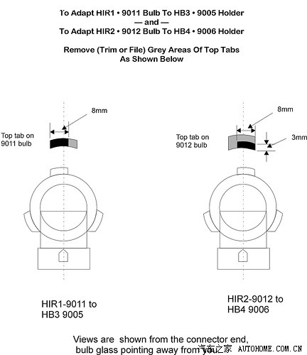

这是老外当年煞费苦心为了把9006替换成9012制作的修改图,如今对我们来说,真是讽刺。。。

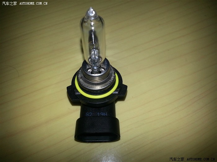

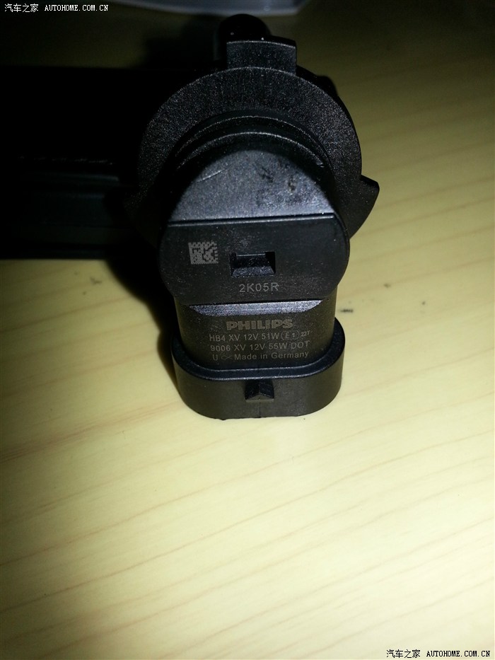

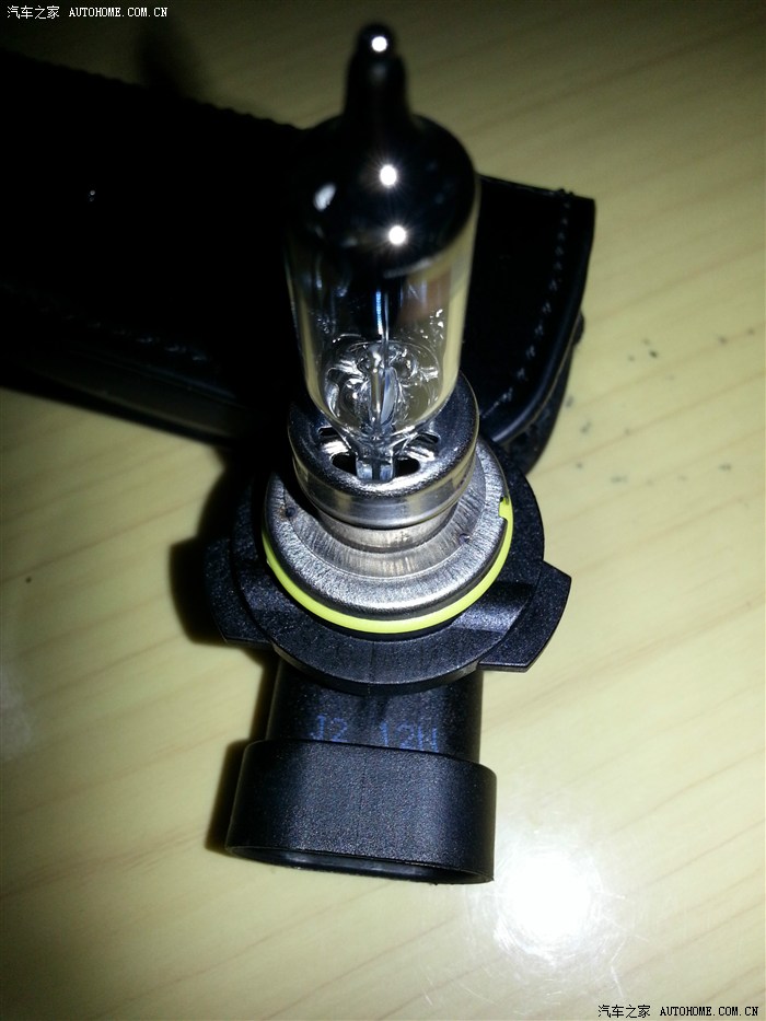

不过老外的图有一定的误差,来看看实际的区别。以下为HB4(9006)灯泡。
朝上的固定卡口以及从背面看,左边的卡口与9012是不一样的。
看出了区别,下面开始动手改造HB4(9006)灯泡!!
把图上红色标的部分削掉,或者用斜口钳剪掉。宽度为3毫米。
改造后的样子。就这么简单,就可以拿去更换原车灯泡了。

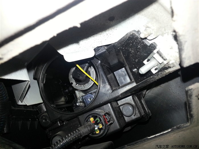

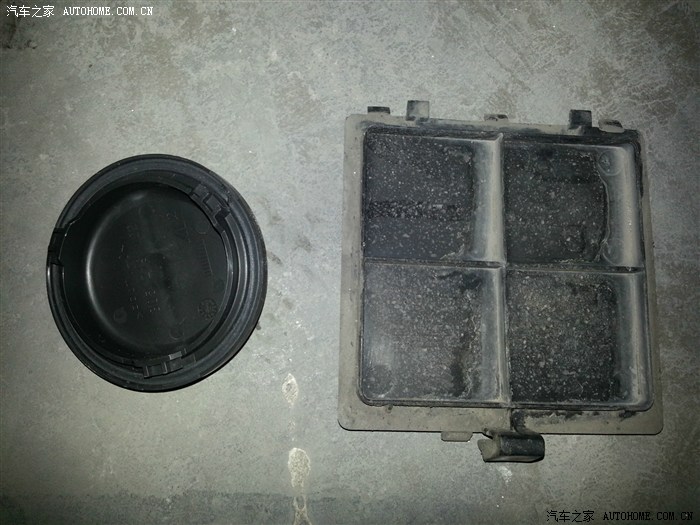

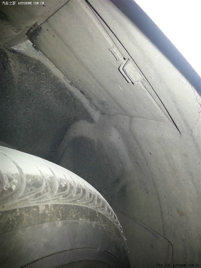

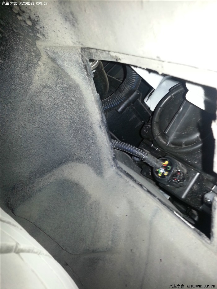

把前轮打向一边,方便更换。靠上面的盖子就是大灯挡泥外罩。
露出内盖,捏着中间的竖杠,逆时针旋转一下,就能取掉。
这就看到灯座了,捏着灯座柄杆,同样逆时针旋转不到90°,试着慢慢往外拉,就能取出灯泡了。注意快取出时灯泡向上翘一点折线取出!!还有注意保护电源线,以及旁边的其他线路!!
取下来的内外两个盖子,外盖真脏。。。

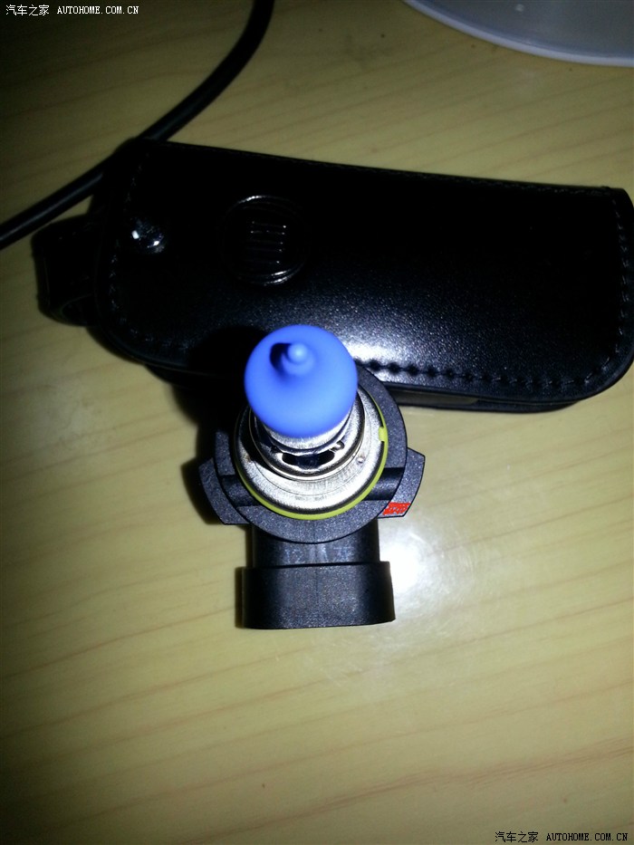

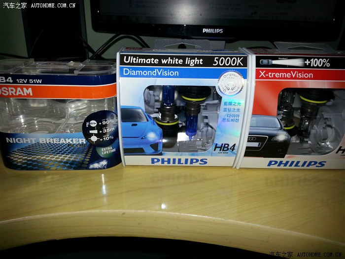

下面说下我在某宝上买的几种灯泡的区别。

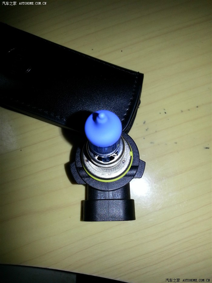

从左到右依次为:欧司朗夜行者二代,色温3700K;飞利浦蓝钻之光,色温5000K(据说是欧洲现在允许的最高色温);飞利浦新极劲光,色温3400K。三组灯泡均为国外原装,欧司朗为美国产,飞利浦还是保持德国原产。一共败家400RMB样子。

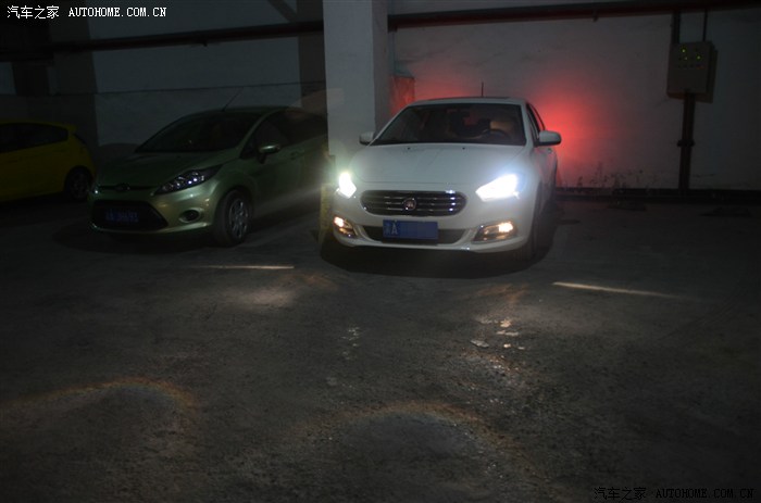

经过本人在地下车库的几次测试发现(两天晚上都差点被车库保安当成偷车灯的。。。),在菲翔的大灯系统聚光环境中,亮度排名如下:飞利浦新极劲光>欧司朗夜行者二代>原车HIR2 9012>飞利浦蓝钻之光
所以,你说原车灯HIR2 9012差吧,它还真差不到哪里去,但是我还是对这种恐龙货感到愤怒。

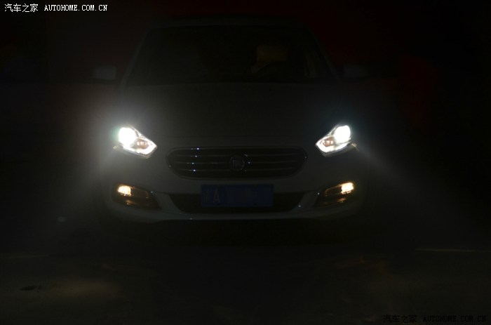

最后来几张各种灯光的效果图。

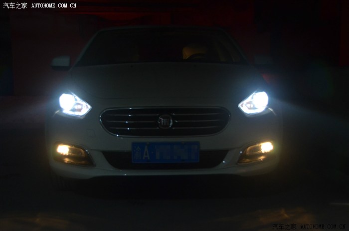

蓝钻之光一对,纯白光,边缘泛蓝。(手机照的效果稍差)市区装X必备。

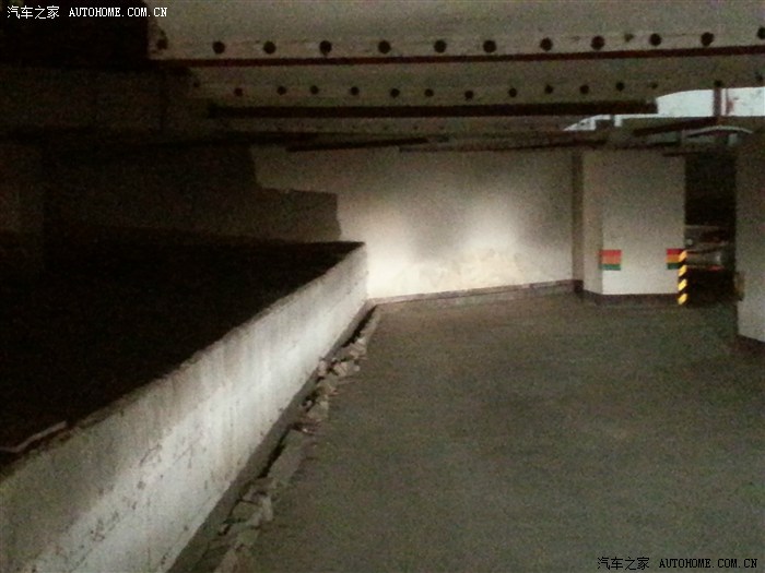

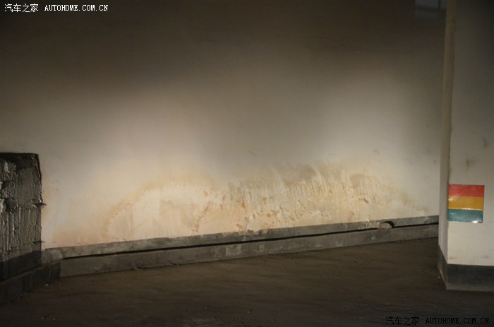

欧司朗夜行者二代一对,黄白光,比原车灯稍白,所以整体感觉明亮一些。
距离10米左右。

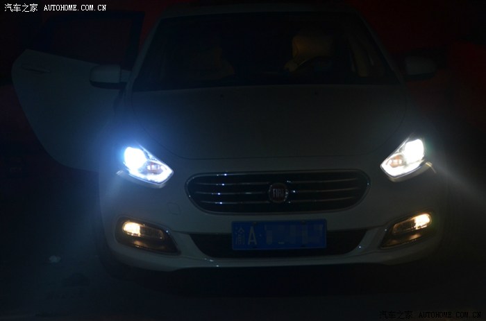

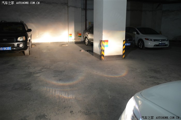

蓝钻之光和新极劲光一边一只,波斯猫鸳鸯眼
此为第二天,多下了一层车库,距离20米左右,所以看上去不如第一天的欧司朗那么明亮,其实要亮一些。估计还是因为原车灯是飞利浦,所以聚焦神马的要好一些。

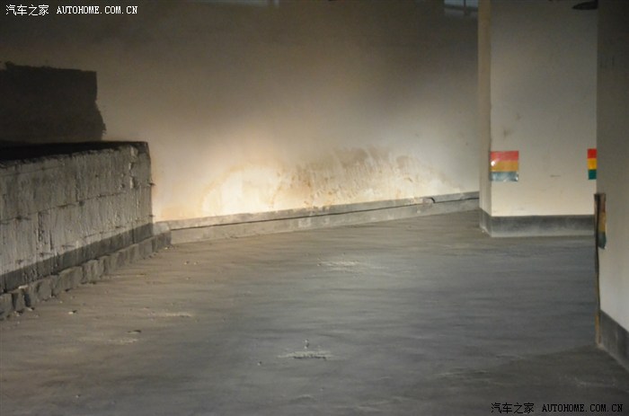

新极劲光的效果,也是黄白光。是不是觉得要亮些?虽说蓝钻之光装X好看,但是真遇上下雨起雾,还是得这玩意穿透力强。
最后一张图,左边为新极劲光,右边为原车灯。亮度和范围都有提高,败家400RMB,本人觉得也值了。
