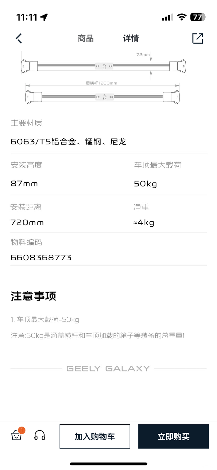

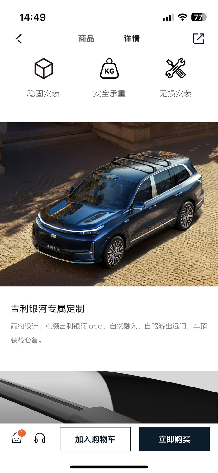

首先,行李架厂家的是这样的,如下图
这是一个铁皮(铝合金吧可能是)钩子扣在车顶两侧天窗和A柱B柱顶上的有刻度线的中间槽里面的(下面有图片解释)这种横梁款的官方给的最大载荷是50kg,而且还特别注明是涵盖横杆和车顶载物的总重量。这个都先不说,我觉得这样安装还是有梁个弊端。
一是自动洗车机洗车的时候,当然,如果真这么装了你自己用车注意点不要去自动洗车机去洗就好了,但是架不住有时候朋友借车或者家里长辈借车什么的,他万一不知道这个情况,万一弄去洗了那个滚筒卡在横杆上,横杆卡烂了都无所谓,万一连根拔起把天窗玻璃搞裂了碎了,那可就走远咯哦

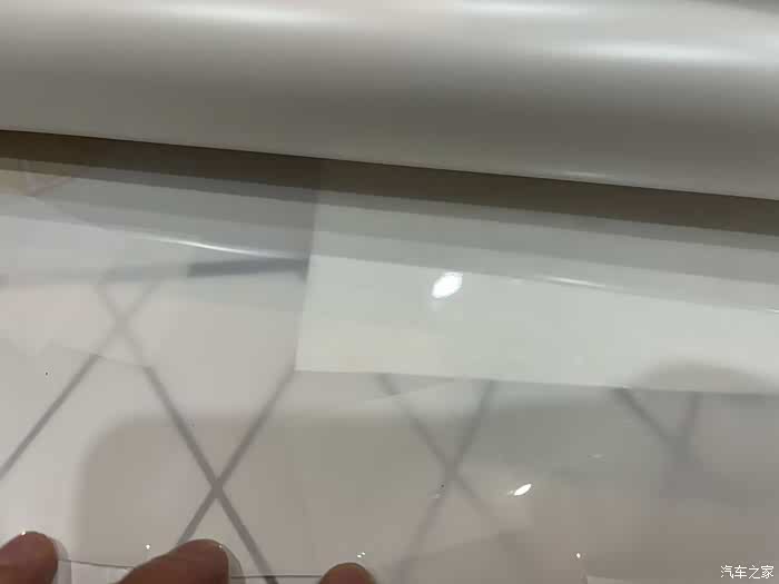

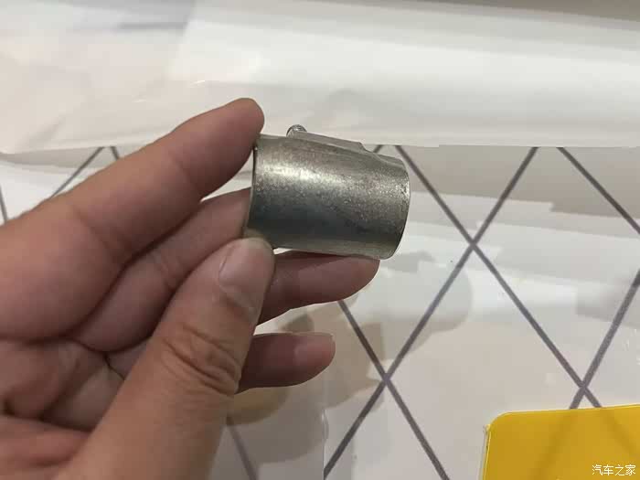

接下来就是等货到了,因为是要安装C型卡扣,而且这个商家的安装视频是直接卡在缝隙里,我稍微改装了一下,避免硬碰硬的时候伤到车漆,网上先买个TPU汽车隐形车衣的保护膜,不用太多,50厘米x1米的那种就行,十来块钱,然后就像我下面这种把它裁成一小节一小节的,一个钩子两张

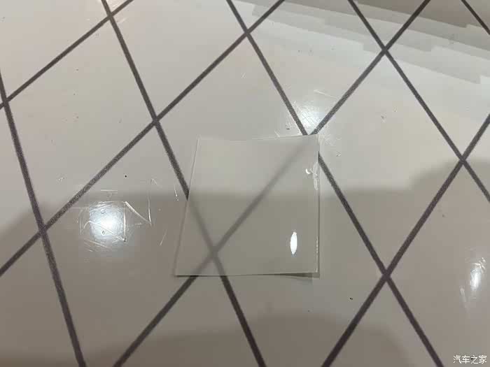

裁剪成这样的小方块
然后撕下来帖在行李架安装的钩子上,就像下面这样。
贴在这个钩子上,正反都要贴

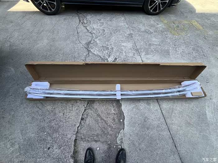

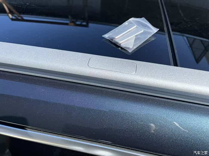

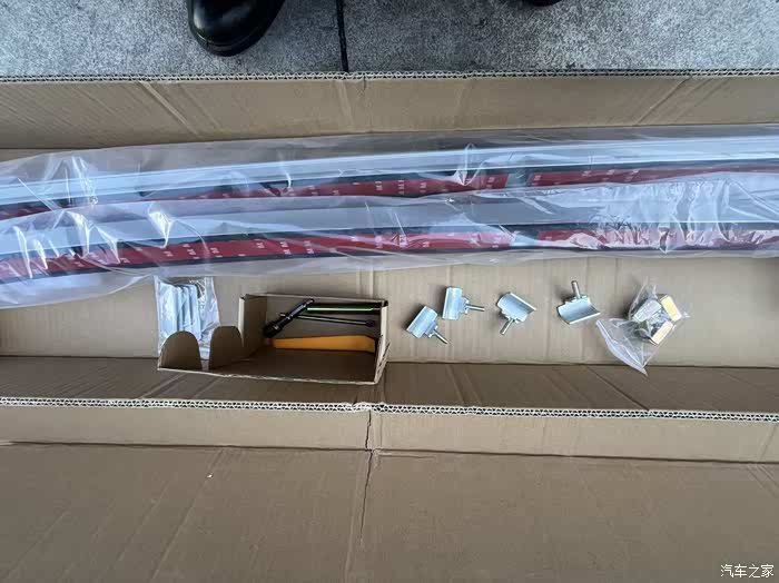

这是产品打开以后的样子,两根杆子,一些零件
钩子我们已经用TPU车衣贴过了嘛,就直接装上去就行

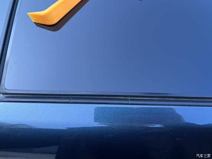

先找到这两个刻度线的地方,前后都各有一个

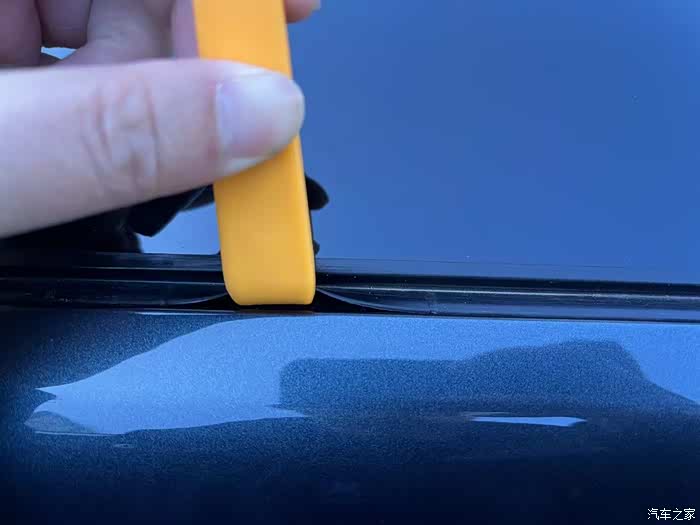

用送的撬棒慢慢的拉开,把钩子慢慢勾进去
这里我忘记拍勾进去的图片了,不过挺简单的,没有想想这么复杂,就是注意,勾进去以后要左右晃动一下,确保这个卡扣只能在刻度线里面活动才行,否则紧螺丝的时候可能会把玻璃弄炸哦。

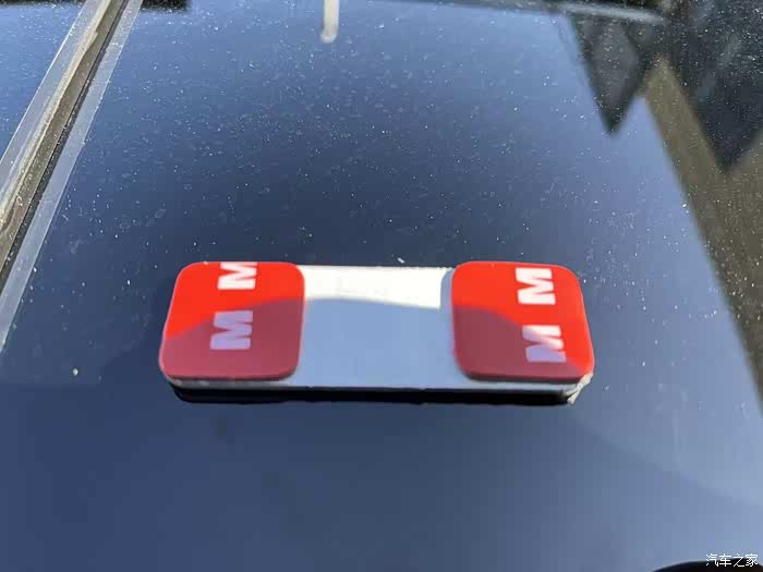

每个竖杆都是有背胶的,把背胶撕开一点点,竖杆放上去比对好位置以后就边撕边按(车顶擦干净,不要有大量的灰尘,一定要用力按,确保背胶都粘到位)
背胶固定好以后把配件里的限位器,垫片,螺丝分别装上去扭紧就行

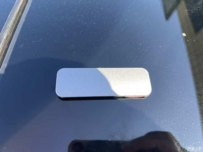

扭紧以后找到上面这个配件,撕开后把扭螺丝的那个孔补上
一共四个孔,全部盖上去

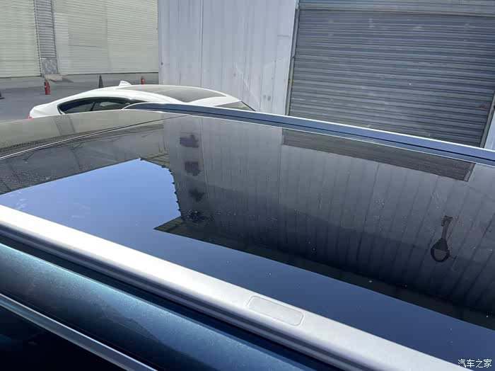

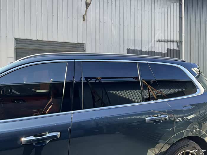

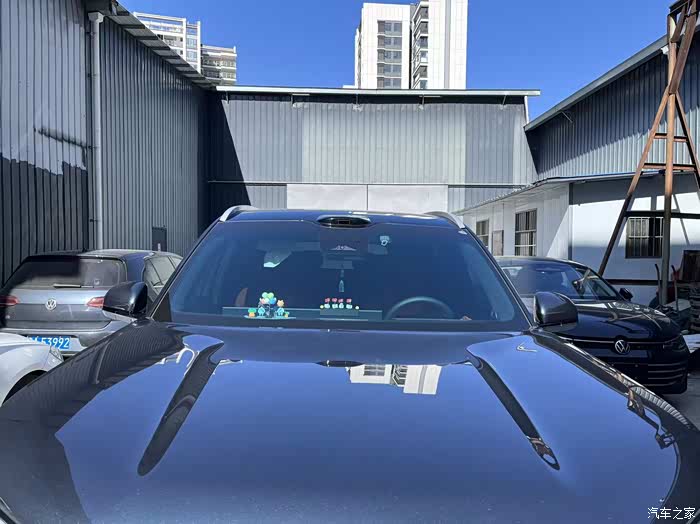

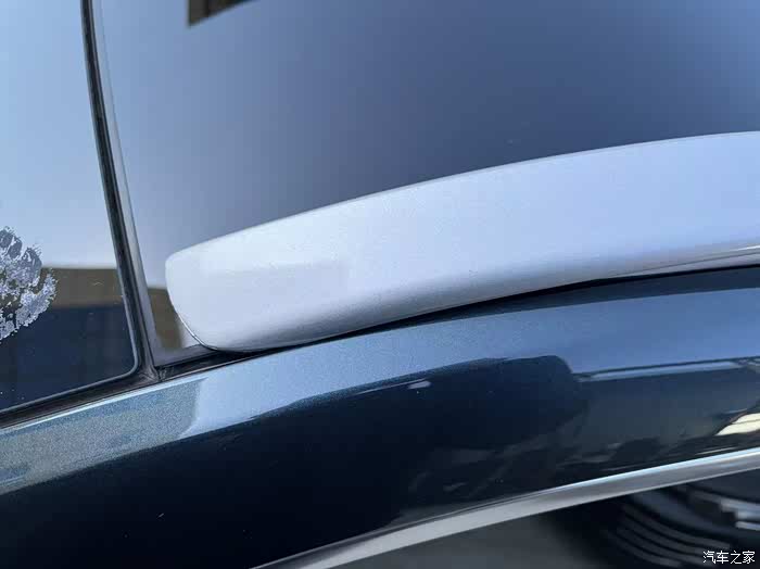

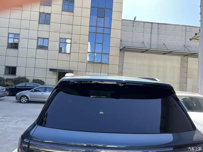

到这里就算是大功告成了。以下是安装完成的效果图(因为在上班期间摸鱼装的,就随便拍了几张)
前面
侧面
背面
顶上

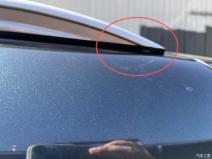

不过也不是特别完美,最后面这个地方还是会有一点点缝隙,不过是后面(靠近后备箱盖)么,倒也不影响啥
如果后面这个地方再贴合一点的话就更完美了。
