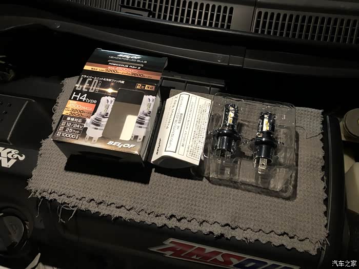

一直对雨燕的大灯照射效果不满意,但又不想用原车灯壳改透镜,之前一直想着换一对日规灯,但问题又来了,首先收一对成色满意的价格不菲,另外需要改线同时验车也麻烦。好在Bellof推出了一款针对普通非透镜卤素大灯升级LED的产品Precious Ray Z系列,不需要以往的外置解码器,大小和原车的H4大灯几乎一样,自带切线,更换过程就和原车卤素灯一样的简单。关键是价格再也不是“灯中爱马仕”了,虽然也不便宜,但是和Bellof以往的产品相比,只有一半不到的价格。光色有2种可选,分为接近原车的4500k偏黄色和6500k的白色,我选了4500k,更接近于正常的光色,而且这个光色的LED灯也确实比较罕见,大部分都是6000k以上的白光,但个人感觉过高的光色对于一台超过10年的经典小车来说多少有点突兀。
盒子很小,2个灯泡一份说明书,显然没有以往Bellof高大上的感觉,但是做工却没有因为是入门级产品而打折扣,全铝外壳做工极为精致,虽然内部集成了解码器和散热风扇,但外形却能保持和普通H4灯泡差不多的大小确实不简单。

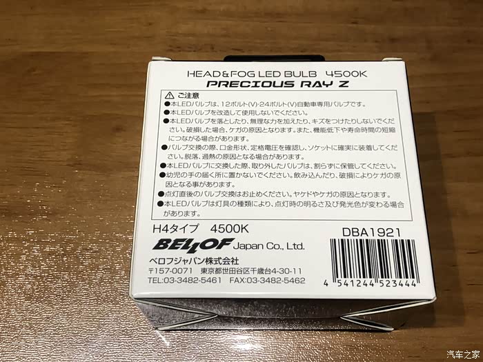

盒子背面;

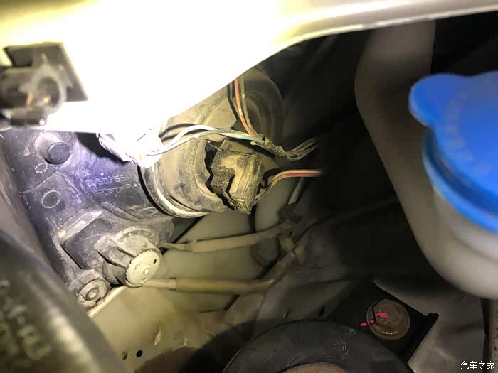

安装过程极为简单,第一拔掉插头;

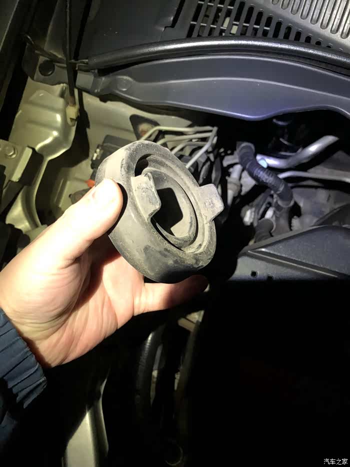

第二扣掉橡胶防尘套;

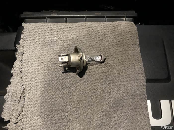

拆下的原车灯泡,飞利浦H4远近光一体,然后放入新的灯泡,按照原来的顺序装回去,唯独要注意的就是灯泡卡口的方向,安装总共耗时15分钟,右侧比较容易,左侧空间略小下手比较困难;

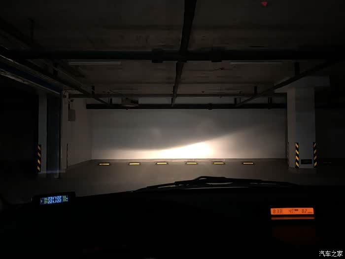

近光效果;

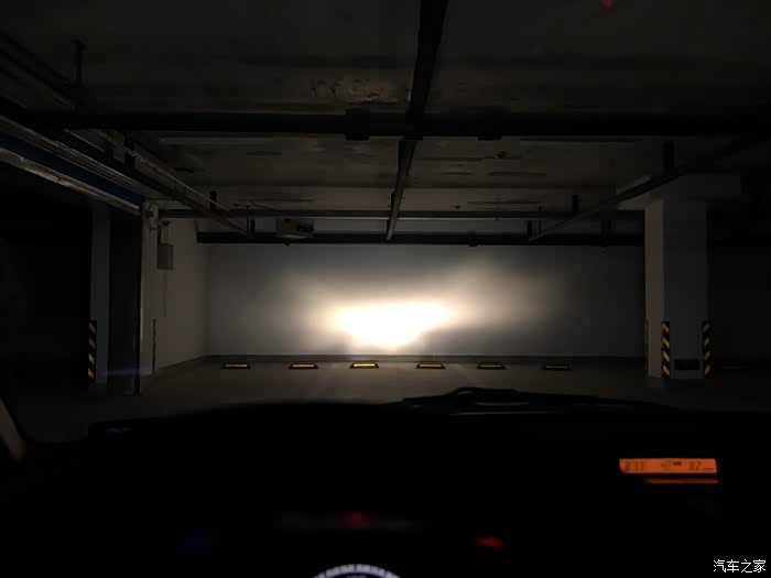

远光效果。
