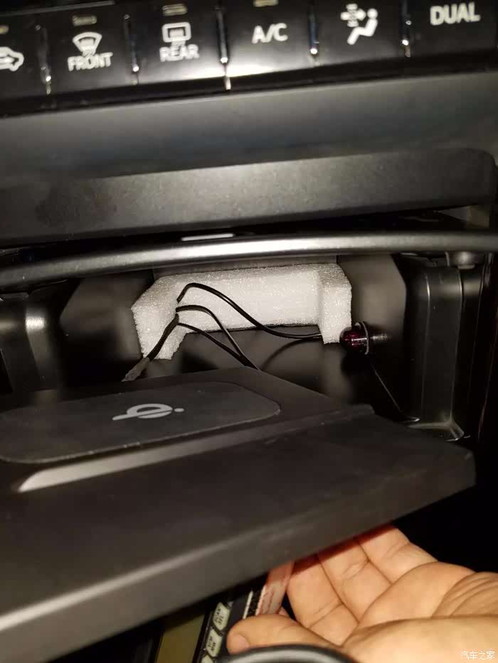

车台面板后面没有支撑点,耐心的周师傅用泡沫做一个支撑。

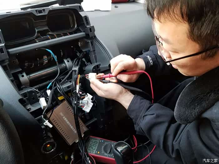

一共四根线:两根电台延长线(一根是面板和主机线,另外一根是手咪延长线);一根无线充电器的电源线(从导航接线);一根是我360全景摄像头的遥控接收器,以前安装在中控台侧面不美观,直接就给挪到这里了

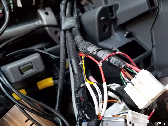

4S给安装过360全景,最后直接从摄像头上取电。
取电后,周师傅还可以焊接了一下。无线充电器电源处还有保险。

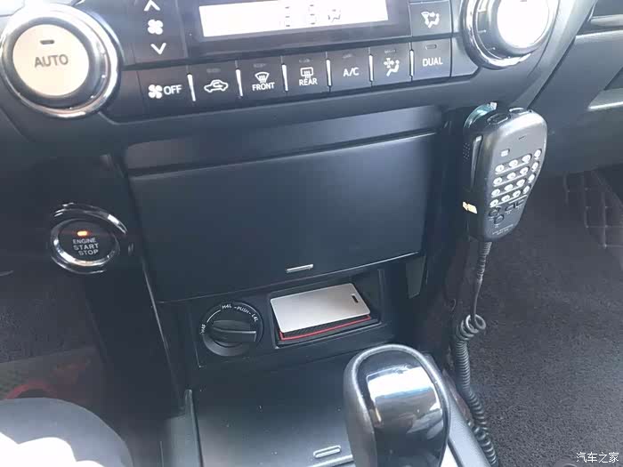

盖子还可以关闭不露线,完美!手咪走线从右下方延长线出来。基本车里没有露明显的地方。

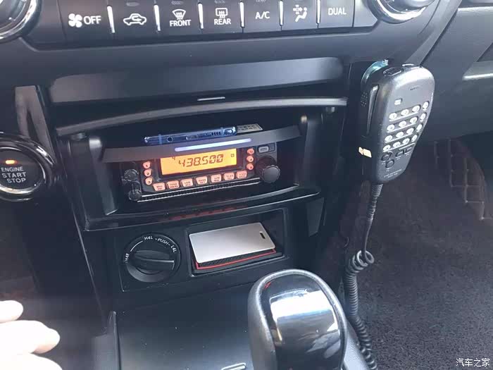

八重洲的车台,最终分两层处理。这样完美解决了单一使用浪费空间问题。
