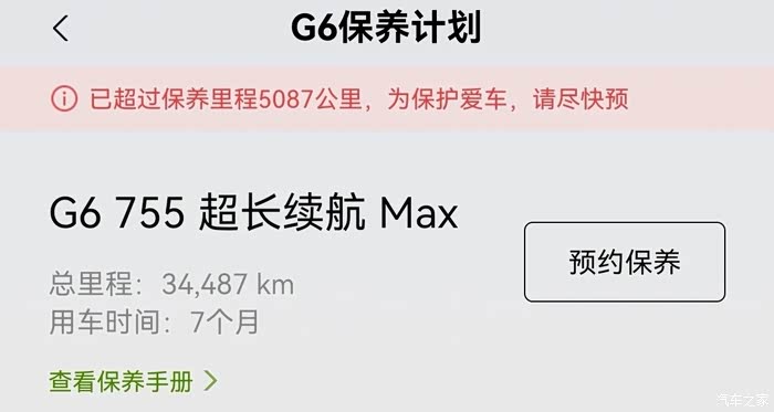

我的车子是小鹏G6 755MAX,七个月用车3.5万公里了,用车比较多。正常情况下1万公里左右保养一次,前段时间比较忙,超出了规定的保养里程5000多公里,那时间比较忙,就没有及时去做保养,最近有空就去给他做了一下保养,顺便升级了一下官方免费的配件。

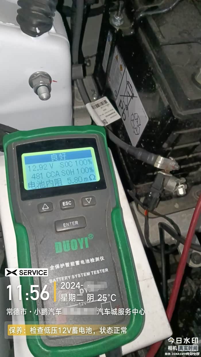

检查车子的小电瓶健康情况。汽车的小电瓶如果有故障也会导致挂不上档车辆不能正常行驶,定期检查小电瓶电阻和电压也是很有必要的。
