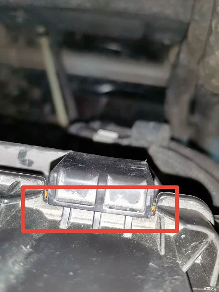

)。空调滤芯的更换教程以前发过,这次直接发空气滤芯。怎么找到空气滤芯的位置送的用户手册上有,仔细找找看,上面还有告诉怎么拆,直接按照上面的方法用点力气能搞下来,下面只说怎么安装回去。卡扣如下图,安装回去以后检查一下,是否卡上去,可以用手机打开闪光灯拍照查看。前面自己怎么都卡不上,后面发现必须要把整个盖子卸下来才行,下面主要将卸的教程。

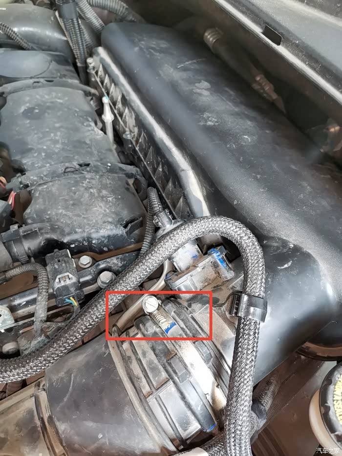

把这里的铁圈拧下来,直接把链接管取下
取下后如下图,安装回去的时候先45度斜向上将盖子往靠近驾驶室卡扣按进去,然后再拧螺丝,不然卡不住。
