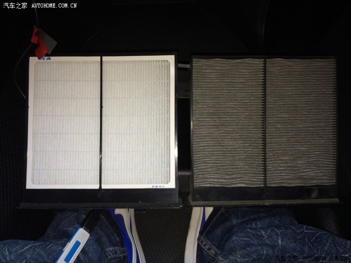

手套箱取下后里面就是空调格(就的取出来是没照,放张装新的空调格时的照片给大家辨认
空调格取出来后里面就是这个样子
最后把新的装上去就可以了
网上买的带活性碳的,效果比原厂好多了!
