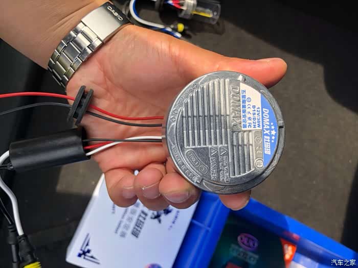

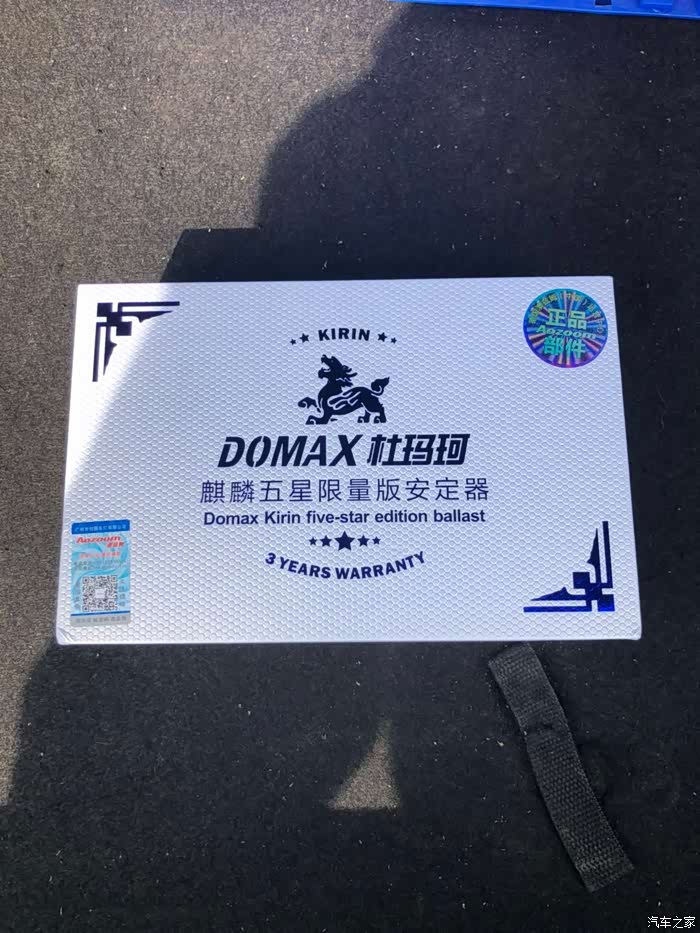

杜玛珂安定(这个安定比氙气晚到了快两周

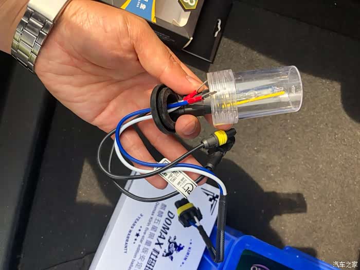

氙气的样子
安定的样子

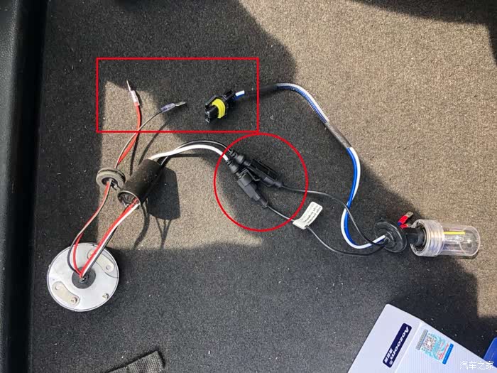

将氙气和安定连接在一起

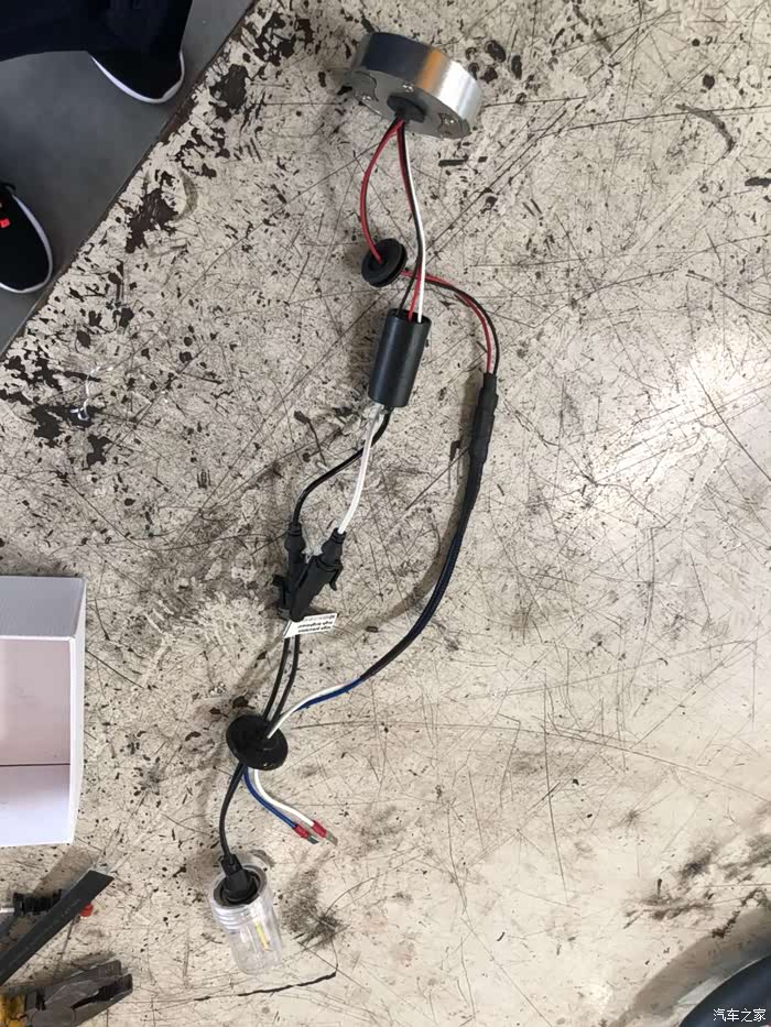

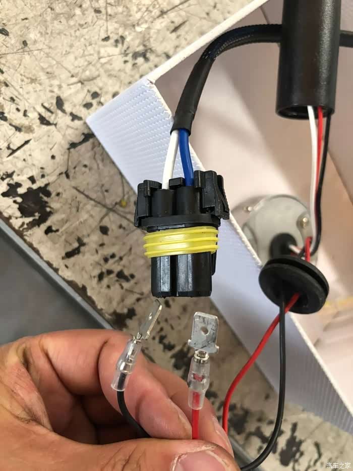

1.红圈的两根线带防错插头,直接对插即可
2.红色方框内的无法直接插拔,需要自己改造一下

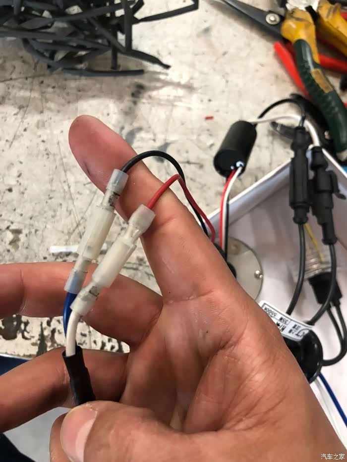

需要改造的就是这里
建议“骚狗机油哥”以后能将这里直接匹配,后续就不要大家自己改造了

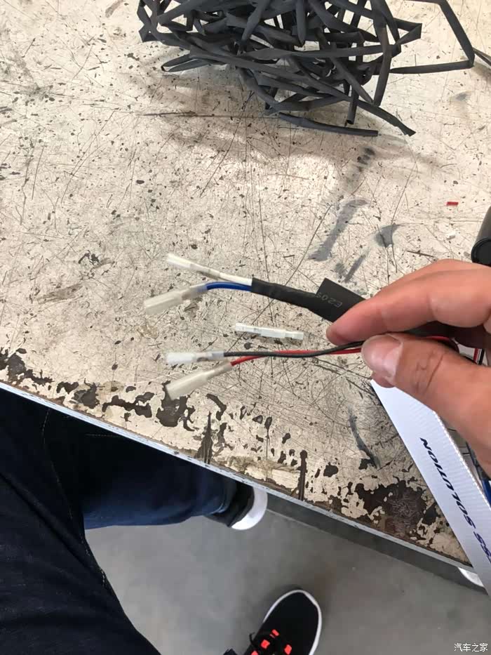

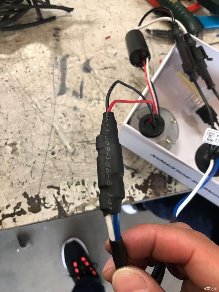

三下五除二,直接减掉,更换成插针(注意做个防错处理,防止后续差错导致短路)
插好的样子
热缩管来一波,既可以防止插针意外断开,也可以起到防水作用
改造好的终极形态

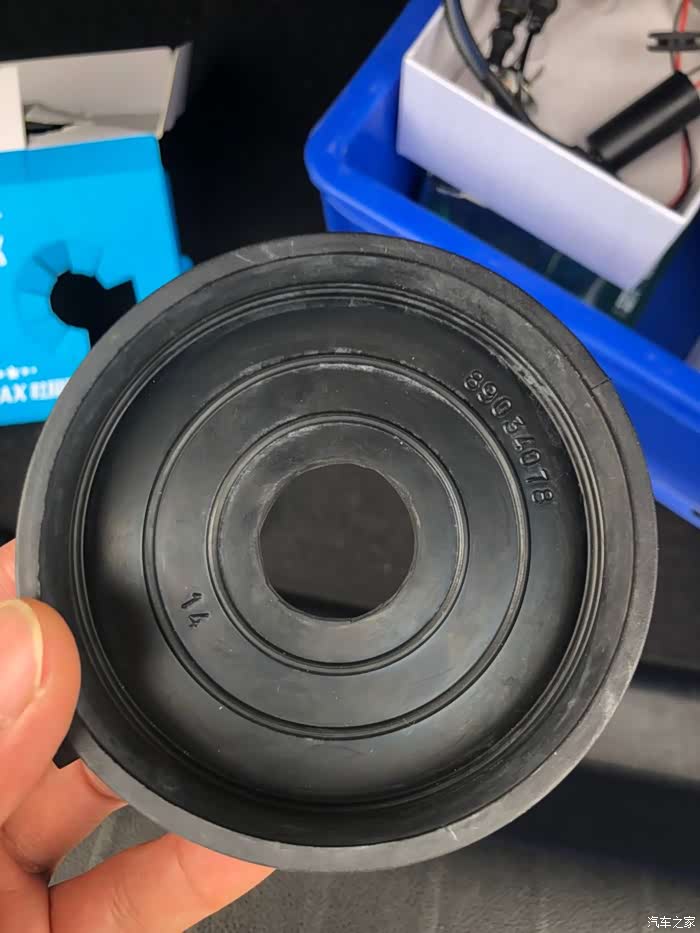

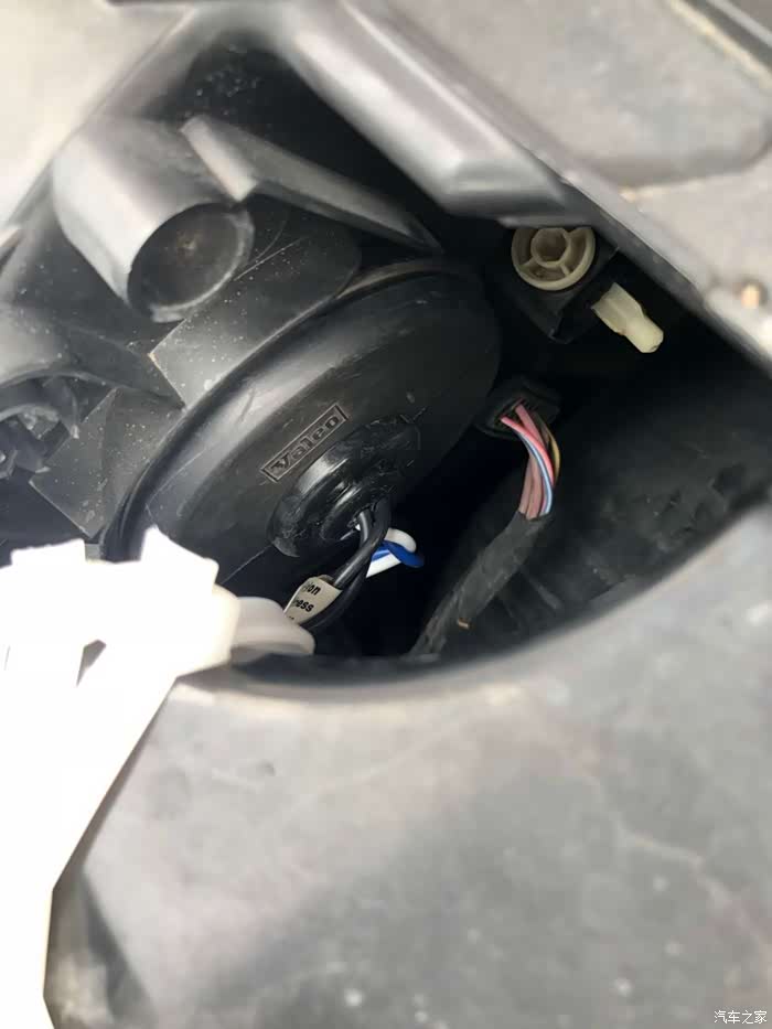

其实安定的尺寸很小,完全可以直接塞到大灯里,我担心产生异响,就把大灯防尘罩开孔了
氙气线束自带的防水塞和大灯防尘罩完美匹配,小小得嘚瑟一下自己的开孔技术

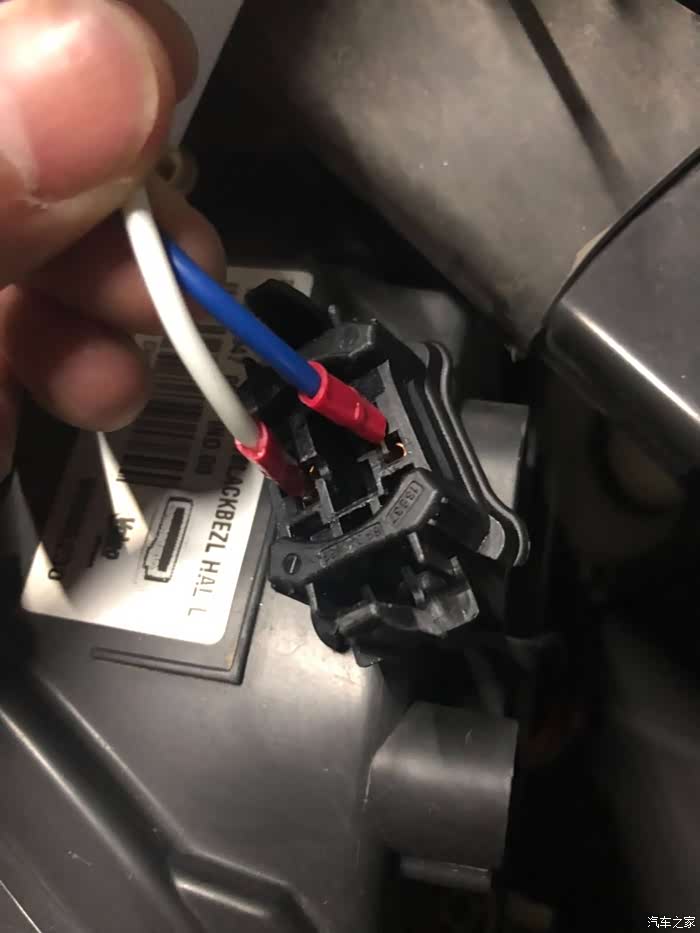

置于氙气灯怎么塞到大灯灯座上,在此不表,相信观致3的车主都有动手更换灯泡的经历
将氙气的电源线插入到原车灯座上(此处大家要注意,要跟之前和安定接线对应起来,要不然灯是不亮的:安定的线是红和黑,氙气的线是蓝和白,一定要记得哪根颜色和安定的红线接,然后把它查到灯座正极上哦

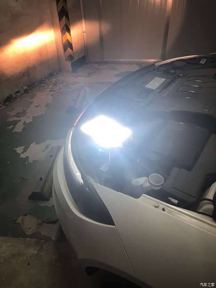

试一下亮不亮
左侧防尘罩盖好的样子
右侧防尘罩盖好的样子

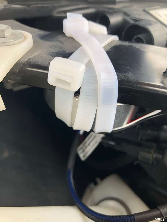

安定本身带安装螺丝孔,暂时在机舱里没有找到合适的位置,索性就先直接用扎带将安定绑在大灯支架上了
镇流器也绑在大灯支架下面

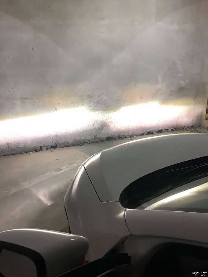

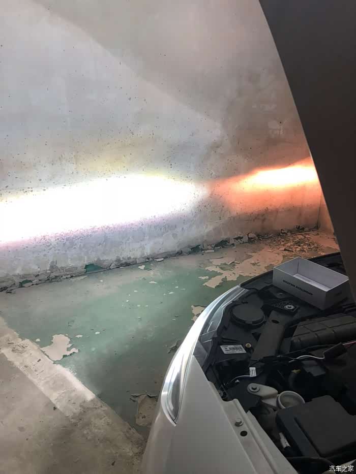

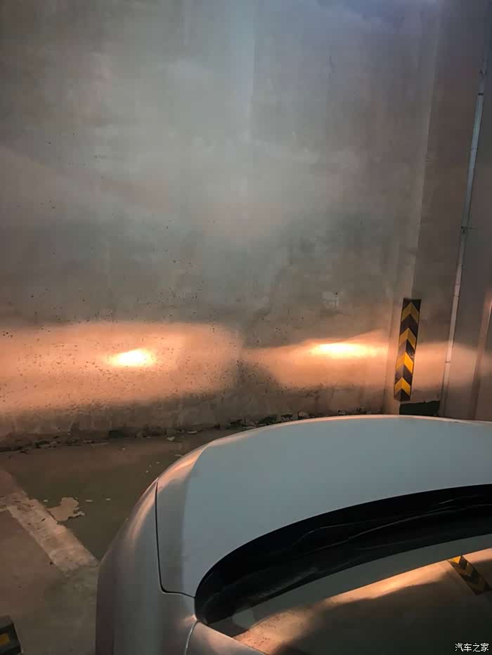

左侧灯更换成功,大家感受一下亮度对比
左侧5500K的氙气,右侧原车欧司朗
氙气明显比原车亮,范围更大
左侧5500K的氙气,右侧原车欧司朗
氙气明显比原车亮,范围更大
左右都有,把近光高度调整到最低,站在车前50米的地方基本不刺眼
