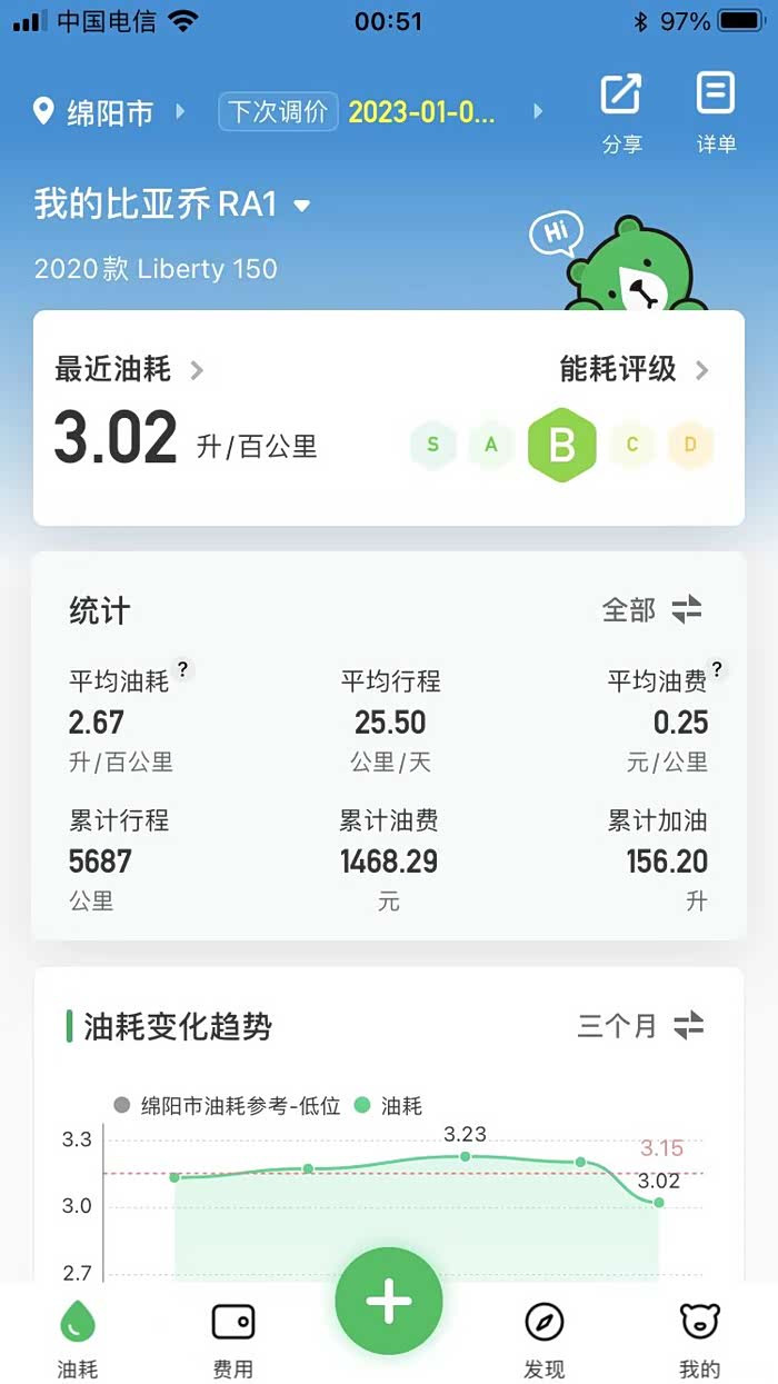

1.续航:续航短,油表不准,半箱油的时候油表就剩1格了。7.5升油箱正常可用只有6升左右,预留1.5升说是为了散热。反正我没用到。实测国道路况,满箱油到油灯亮是165公里左右,估计跑满能到220吧。我最长实测是195公里去加的油。没带备用油箱,不敢测试极限。今年出门跑长途准备带个备用油箱试试极限。根据路况油耗从2.4升到3.2升百公里不等。一直加95号汽油(5000多公里综合油耗2.7左右)

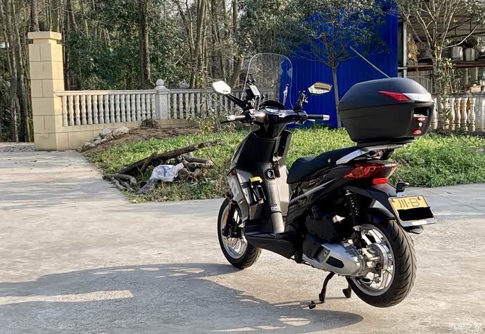

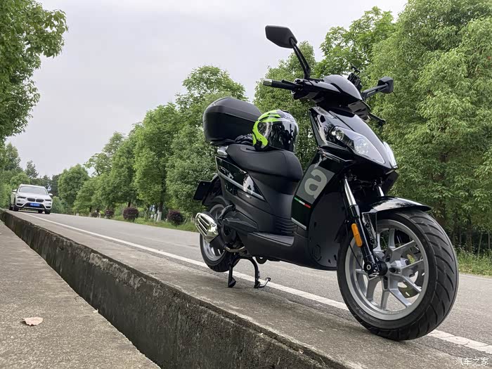

提车后刚上完牌
提车后刚上完牌

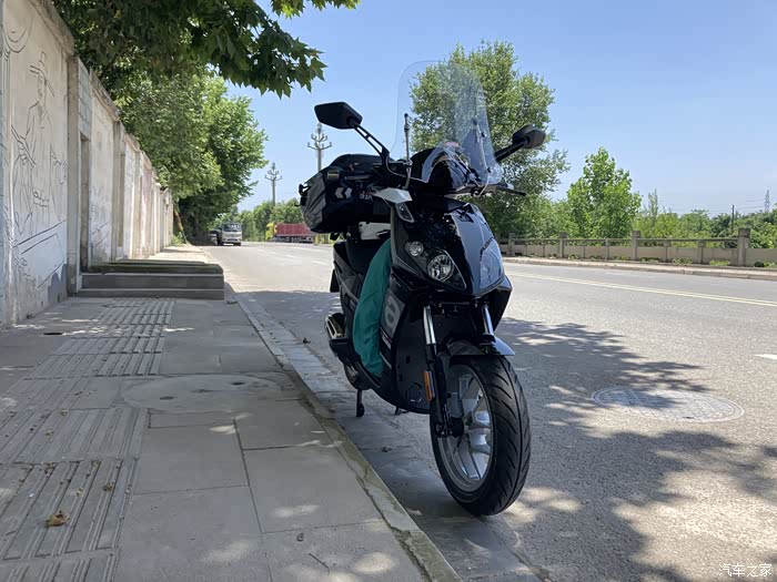

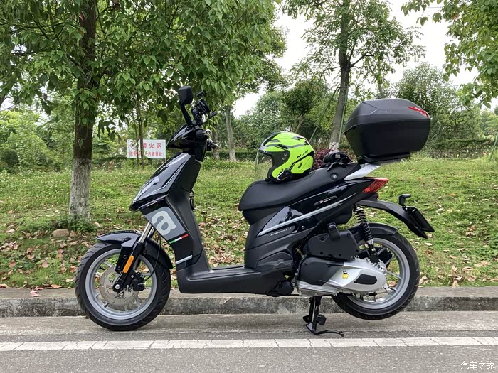

摩旅路边拍的
2023年1.2拍的,天气好出去溜溜车

综合油耗截图。
