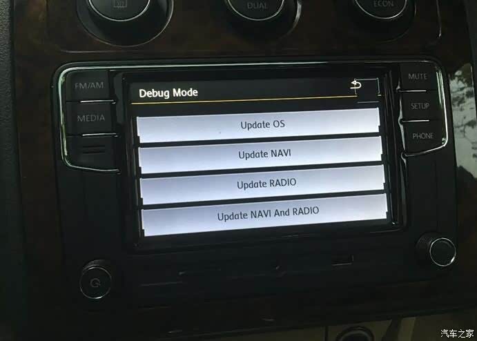

(4)将SD卡插到机子上,开机,长按SETUP键(右边第二个),然后点击“系统更新”进入下面的界面
(3)将最新的刷机文件复制到SD卡根目录,注意是根目录(就是将8个文件直接放到SD卡里面,不要文件夹)。
长按SETUP后进入的界面

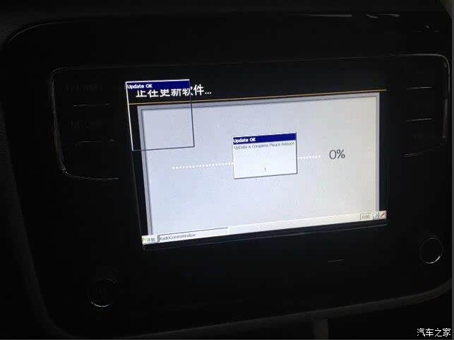

(5)点击第二项““Update NAVI”,等待15秒,如果出来下面的两个窗口,说明刷机成功了。
刷机成功的两个小窗口
(6)一直长按开机键,等待机子重启,重启后你的机子已经可以播放无损音乐了。可以把无损音乐放到U盘或者SD卡上去享受高音质带来的视听感受。

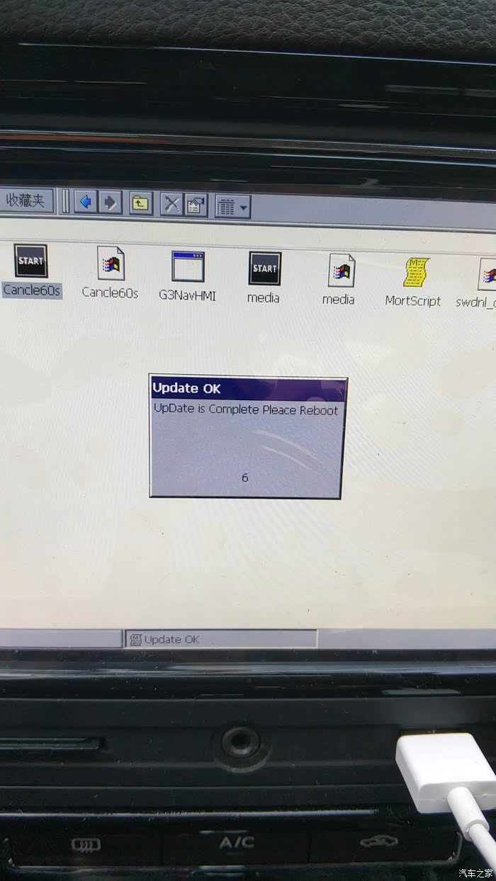

(4)双击黑色的那个Cancle60,便会出来下面的成功倒计时:
更新成功倒计时
(5)等待倒计时结束,直接长按开机键重启系统便大功告成。接下来你的机子也就可以播放无损音乐了。

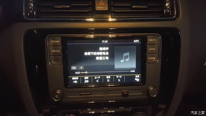

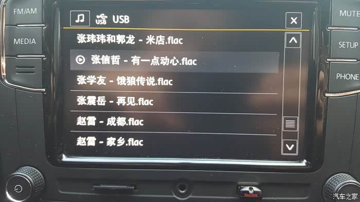

1,播放器界面
口说无凭,下面展示成果:
1,播放器界面
播放界面

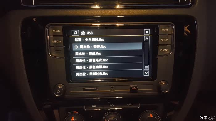

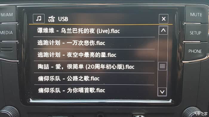

无损格式的音乐1
无损格式的音乐2
无损格式的音乐3
经过测试,多功能方向盘切歌调节音量完全没问题,音质杠杠的,自带的187A这点上还是比较给力。

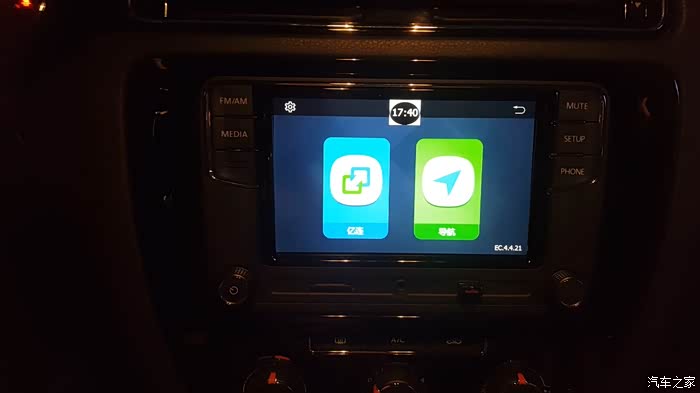

其实上面刷机成功之后,按MEDIA键一键进入SD卡程序也可以用,看过楼主之前帖子的肯定知道。不用这个功能肯定浪费,所以楼主还是针对性地设计了一个程序。下面是效果:
(1)打开界面迷你化。
楼主一直的设计风格就是简洁流畅,不需要那么多臃肿的功能,这个界面的想法来源于以前帖子中悬浮窗的灵感。如下图:
(1)打开界面迷你化。
程序主界面

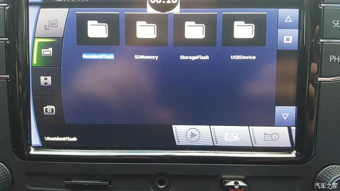

多媒体播放器也可以播放无损音乐

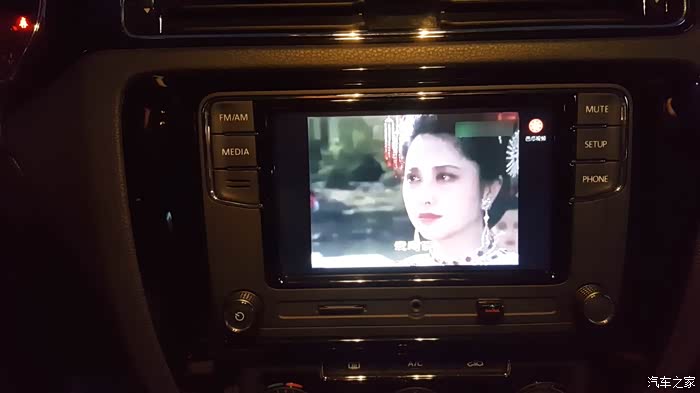

(3)最好的多媒体播放器。
这个是楼主花钱买的播放器,并且自己进行了汉化,音乐,视频,图标都可以播放。音乐支持包括无损在内的所有格式。视频格式支持的也是最多的,楼主还没来得及测试其他的,上个帖子中那个视频播放器支持的格式,这个播放器都支持。图片常见的格式都支持。而且极其流畅,这是楼主最满意的
多媒体播放器

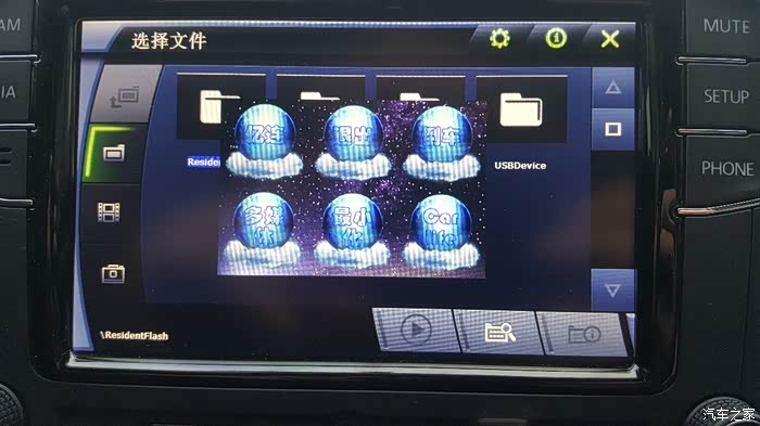

多媒体界面
上图中,第二个是SD卡,第四个是U盘,所以这个播放器可以打开SD卡和U盘上的音乐视频和图片。第一个和第三个大家不要动,那是机子的系统文件夹,记住!勿动!

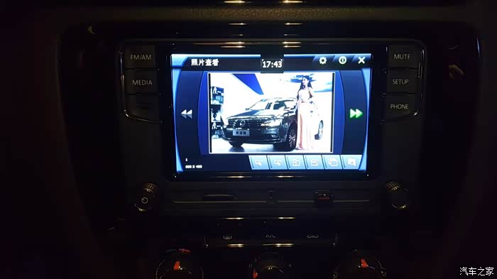

播放视频
看图片
(4)亿连和百度Carlife,有了这两个手机互联也很方便。
亿连
百度carlife

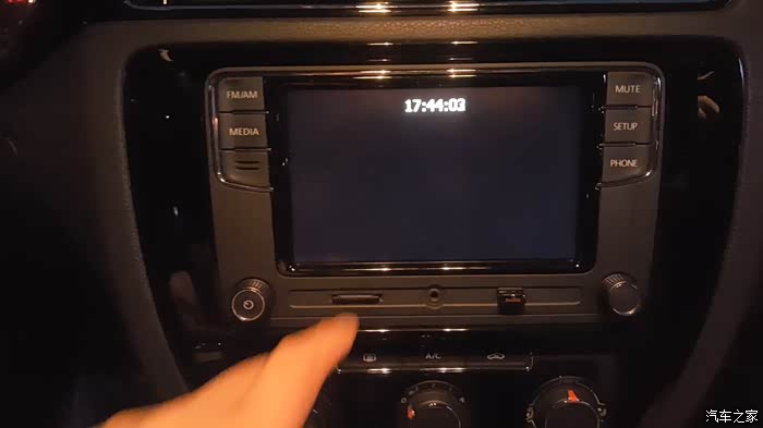

(5)界面切换。
打开程序主界面后,可以选择需要打开的程序,完毕之后按一下最小化就可以把程序界面最小化到最上面的时间按钮。需要用时再点击时间按钮就出来了。操作之顺滑让你总想切换几次玩一玩。

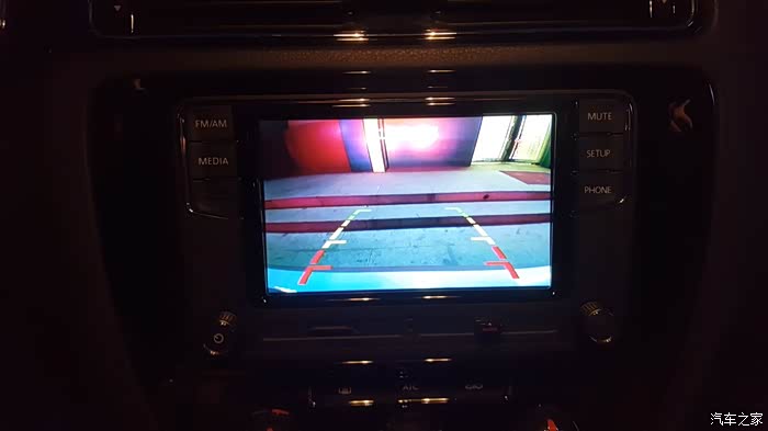

(6)倒车影像的解决办法
如果需要倒车,在主程序界面按一下倒车按钮即可,倒车完毕双击时间屏保界面就返回当前界面了。楼主最满意的功能是,如果你播放视频或者音乐,那么你点一下时间按钮调出主程序界面的时候,音乐和视频会自动暂停,然后再点击倒车进入倒车画面,倒车完毕后双击回来视频和音乐还可以继续播放。
至此,效果展示部分介绍完毕,大家还是看上面的视频演示吧,一目了然。
倒车影像

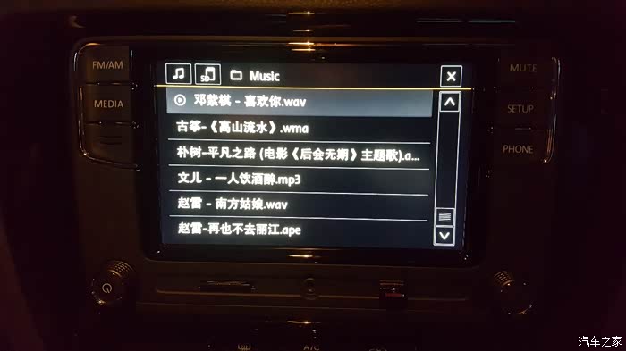

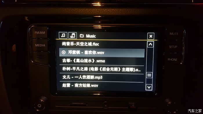

3,今天终于有空好好又研究了一遍刷机文件,之前因为楼主只有flac的无损音乐,所以只加了flac的,也是为了保险起见,今天彻底完善了一下,现在有mp3,wma,flac,ape,wav。五个格式都支持播放。可以说当前主流的无损和非无损都支持了,比较完美了,下面是今天测试的音乐:
无损音乐格式一
无损音乐格式二
